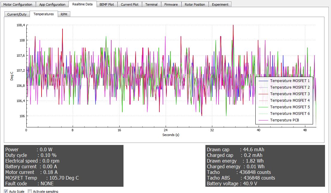

je fais tourner mon moteur a l’aide de ma remote (pas a fond BIEN SUR) mes températures de mosfet sont dans les 107°
je laisse refroidir et la température redescend a 105°
donc sous tension ma température de mosfet est au dessus des 100° :roll:

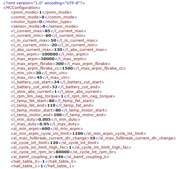

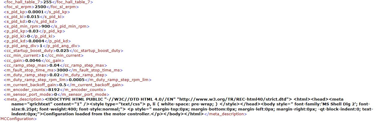

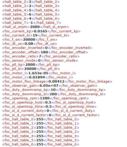

Poste le fichier xml que tu obtiens en faisant un “save xml”
On peut envisager un offset sur la température globale…
Tu peux avoir un pistolet infrarouge pour mesurer la surface du mosfet ?
Un offset sur les 2 VESC ??
Poste le fichier xml que tu obtiens en faisant un "save xml" c'est fait patron ;)

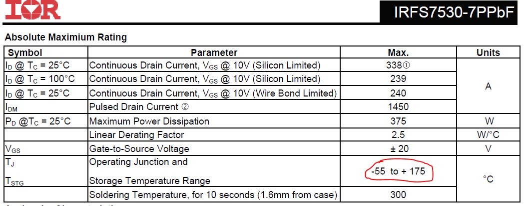

Le mosfet qui monte en température chez moi c’est bien le IRFS7530-7
parce que les températures données par le constructeur ont une plage plus large d’utilisation
Poste le fichier xml que tu obtiens en faisant un "save xml" excuse pour la relance Pimousse mais as tu eu le temps de regarder mon save xml :?: ;)
Désolé.
Je n’ai rien vu de vraiment gênant à vrai dire…

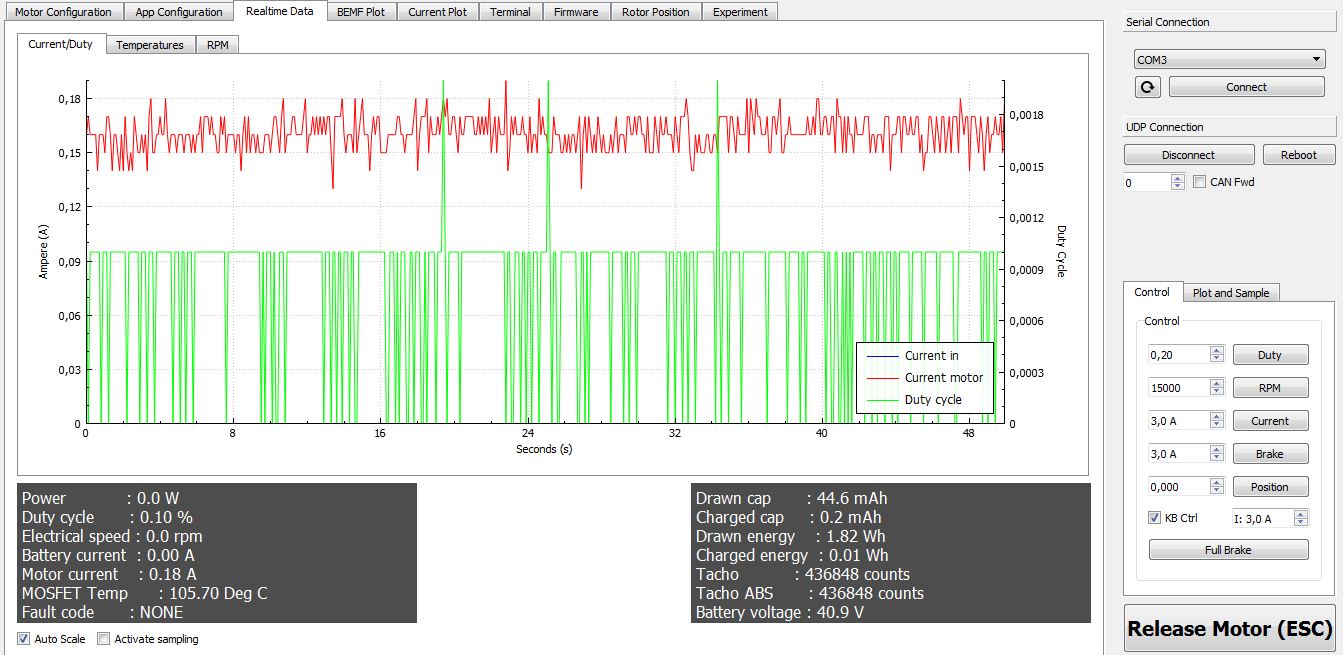

93 ° sans faire tourner le moteur :slight_smile:
j’arrive a me demander si c’est pas de degrés en fahrenheit :smiley: :smiley:
d’après moi ; ce sont les sondes qui déconnent , c’est sur :
je pose le doigt sur les Mosfet sans problème :!: :!: , elles n’atteignent même pas les 30° :!:
