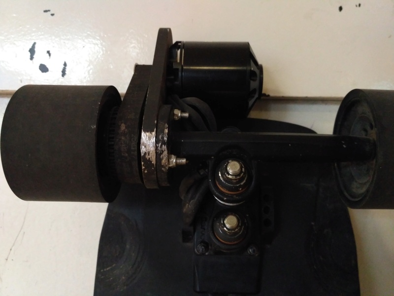

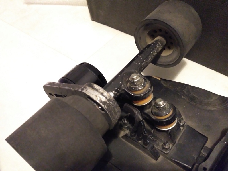

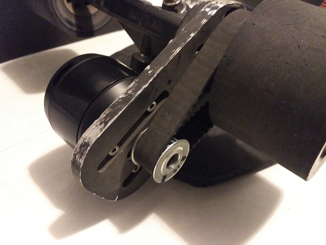

Black Shadow | Deck Custom | SuperCarve | Single APS 6374 - 240KV | 10S3P | VESC
J’ai transféré une partie du matos de de la Mission-E et j’ai changé qq trucs

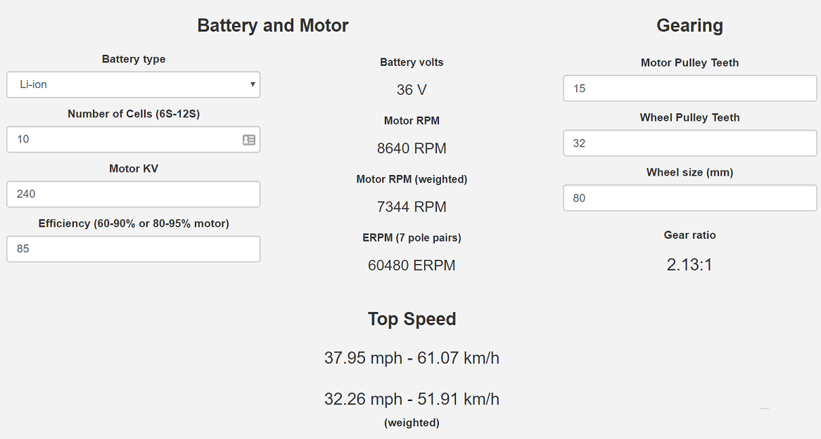

http://calc.esk8.it/
Mécaniques
  • Deck : Custom
  • Trucks : SuperCarve
  • Mount : Custom pour truck Evolve Gen.2
  • Roues : Kegel Orangatang Noir 80mm
  • Roulements : Bones Reds
  • Driver : 32T Evolve Gen.2
  • Pignon moteur : 15T
  • Electroniques
  • Moteur : APS 6374 240KV
  • VESC UNiK
  • Batterie UNiK 10S3P
  • Remote Nano
  • Anti-Spark VEDDER
  • Poids : 6,5 kg

    C’est quoi le nombre de dents de ton driver ? Avec un kv aussi élevé sur le moteur tu dois avec une vmax théorique super élevée non ?
    32T donc oui Vmax trop élevé… Je bride sur le VESC

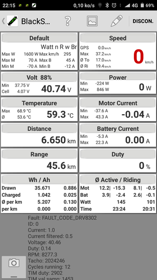

    J’suis sortie ce soir… y’avait encore des zones humides et après une tite montée plus rien… je look VESC Monitor et là :o :frowning:

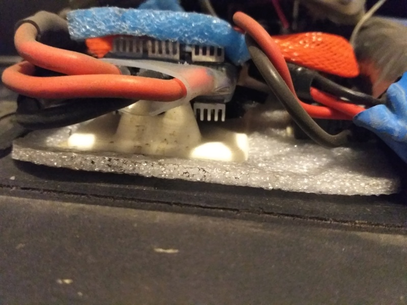

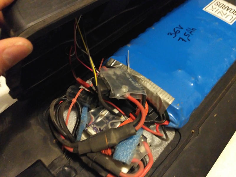

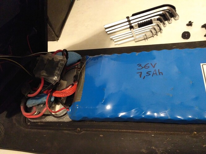

    Non, BLDC… pas touché au réglage depuis un moment… Et vu le screen au dessus, j’vois pas ce qui a pu provoqué ça… Sniff
    Court circuit entre les 3 sorties du vesc ?

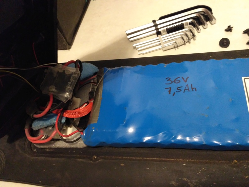

    T’as pas démonté ton boitier pour voir si t’avais pas de l’humidité ?
    Comme dit WW, ça peut être un court-circuit dans le moteur provoqué par la flotte aussi (défaut d’epoxiage).
    J’ai ouvert, l’intérieur est nickel, aucune trace de quoi que ce soit… Pareil sur le VESC, rien d’anormal… Pas d’odeur bizarre…
    J’pige pas
    Tu peux faire une soupe de DRV sans trace.
    C’est arrivé à quelqu’un ici de faire toucher 2 phases du moteur, le DRV avait morflé.
    J’vois pas comment 2 phases de moteur pouvaient se toucher, y’a aucun bout de fer de visible, tout est sous gaine thermo ou scotch
    T’as roulé dans la flotte ou pas ?
    Non mais sol humide par endroit, mais rien dans le boîtier, c’est bien étanche et le moteur est derrière et bien haut
    Mets un coup de ohmètre entre tes trois phases pour voir si tu as les mêmes valeurs (3 valeurs à mesurer).
    Et au niveau du riser Unik (ton build est en équipé ?), une mini flaque avec projection pourrait-elle faire court-circuit entre les connecteurs qui rentrent dans le riser ou pas ?
    Mes collègues au taff me disent qu’il faut plus d’eau que ça mais qu’en pensez-vous ?
    j’ai vérifié les phases moteur comme conseillé par Pimousse (via les rallonges du riser) et j’ai les mêmes valeurs sur les 3 phases…
    Quand j’ai eu l’erreur, j’étais sur bitume sec depuis déjà qq dizaines de mètres.
