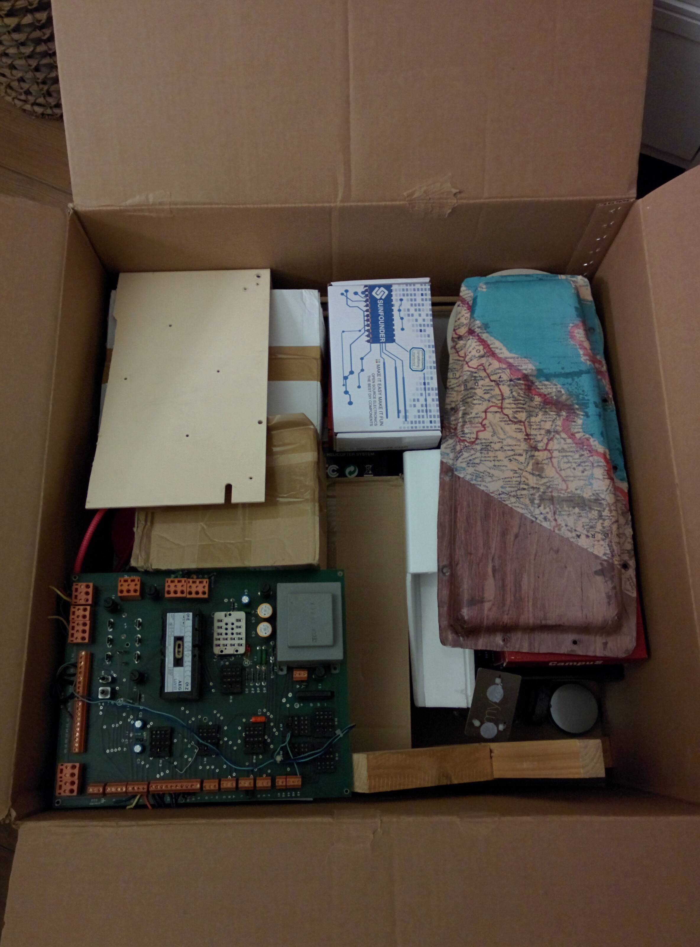

Bon je vais devoir faire une petite pause dans le bricolage de la board : déménagement oblige !
C’est frustrant, surtout que j’ai reçu un beau R-SPEC et des mounts DIY ce matin (j’ai investi avant de déménager histoire de pas rogner sur le budget plus tard
Mais pour l’instant, voilà l’état de mon atelier (ou on aperçoit un peu mon boitier « Arbor-Fish ») :

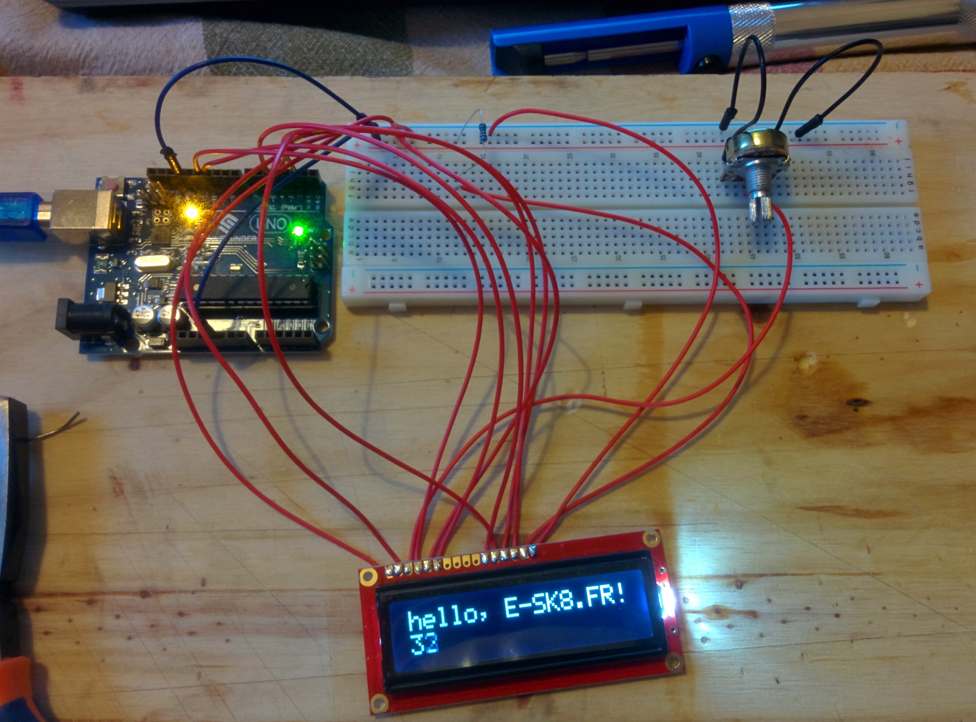

Et finalement un petit aperçu du projet pour remplacer le wattmètre … mais c’est pour un futur lointain !
Bon bricolage à tous !
top niveau ce petit hello !!! ca me plait ça
