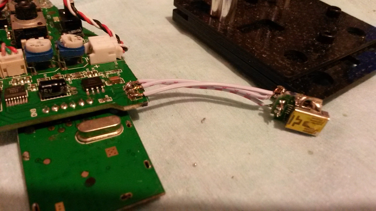

Etape 4 : Soudure du port de charge
En plaçant le PCB principal dans la remote, estimer la longueur de fil à couper.
Couper 3 fils, dénuder et étamer.
Ajouter un peu d’étain sur les pastilles du PCB USB s’il en manque.
De l’autre côté, placer un fil devant le trou et chauffer l’étain de l’autre côté.
Le fil doit traverser le trou et être parfaitement soudé en relâchant le fer.
Faire de même avec les 2 autres pour obtenir ceci :
Bien joué ! C’était pas si facile, mais on y est arrivé. ![]()
Côté PCB principal, on va souder sur les pins restés en place.
Bon, là je vous laisse faire, c’est plutôt ordinaire.
N’oubliez pas la gaine thermo et ne vous trompez pas de sens !
Voilà ce à quoi vous devriez arriver :
Aplatir maintenant un peu les 3 pins vers l’intérieur du PCB pour que ça rentre dans la remote.
Et maintenant, y’a plus qu’à mettre en place…

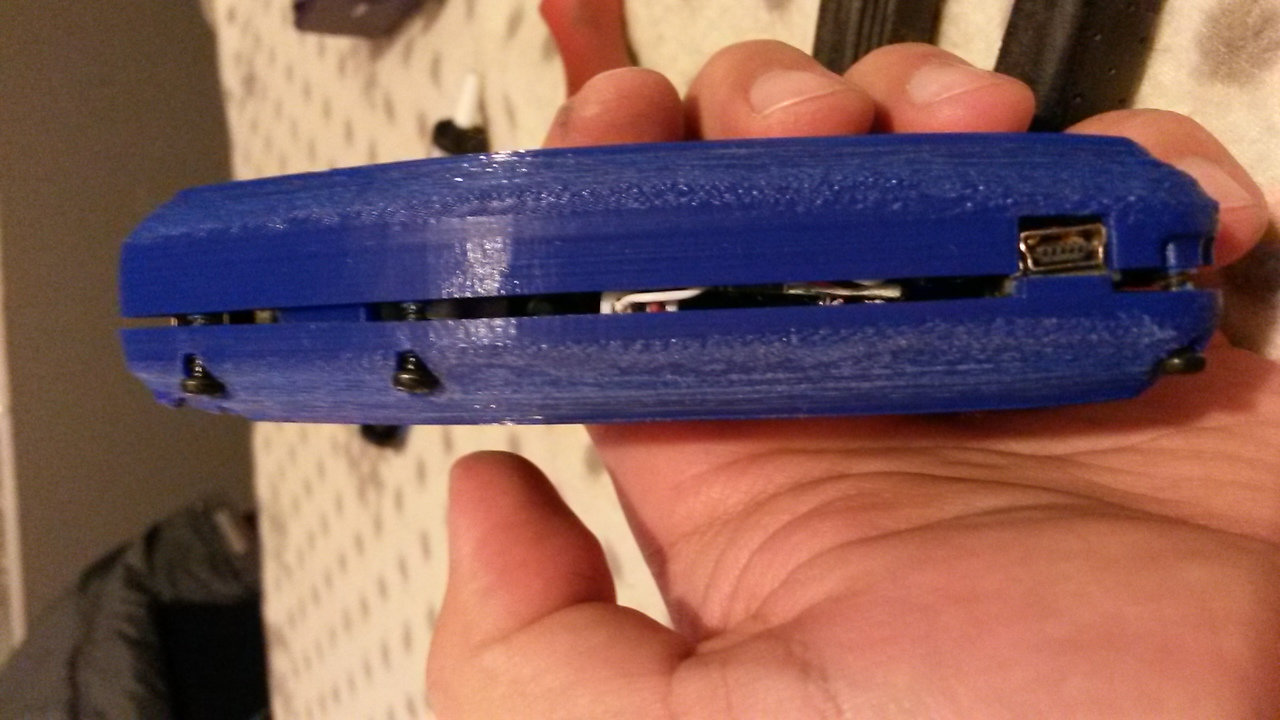

Votre remote est TERMINEE !
Mais avant de fermer, on va tester !
