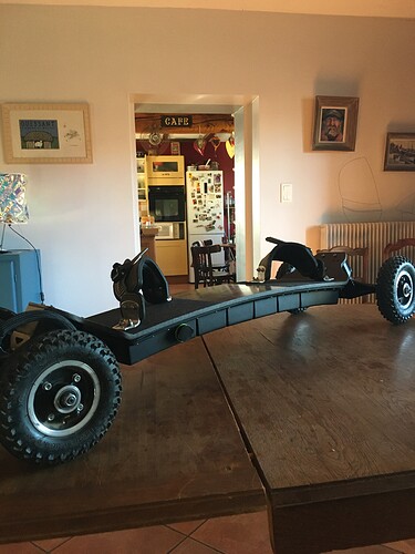

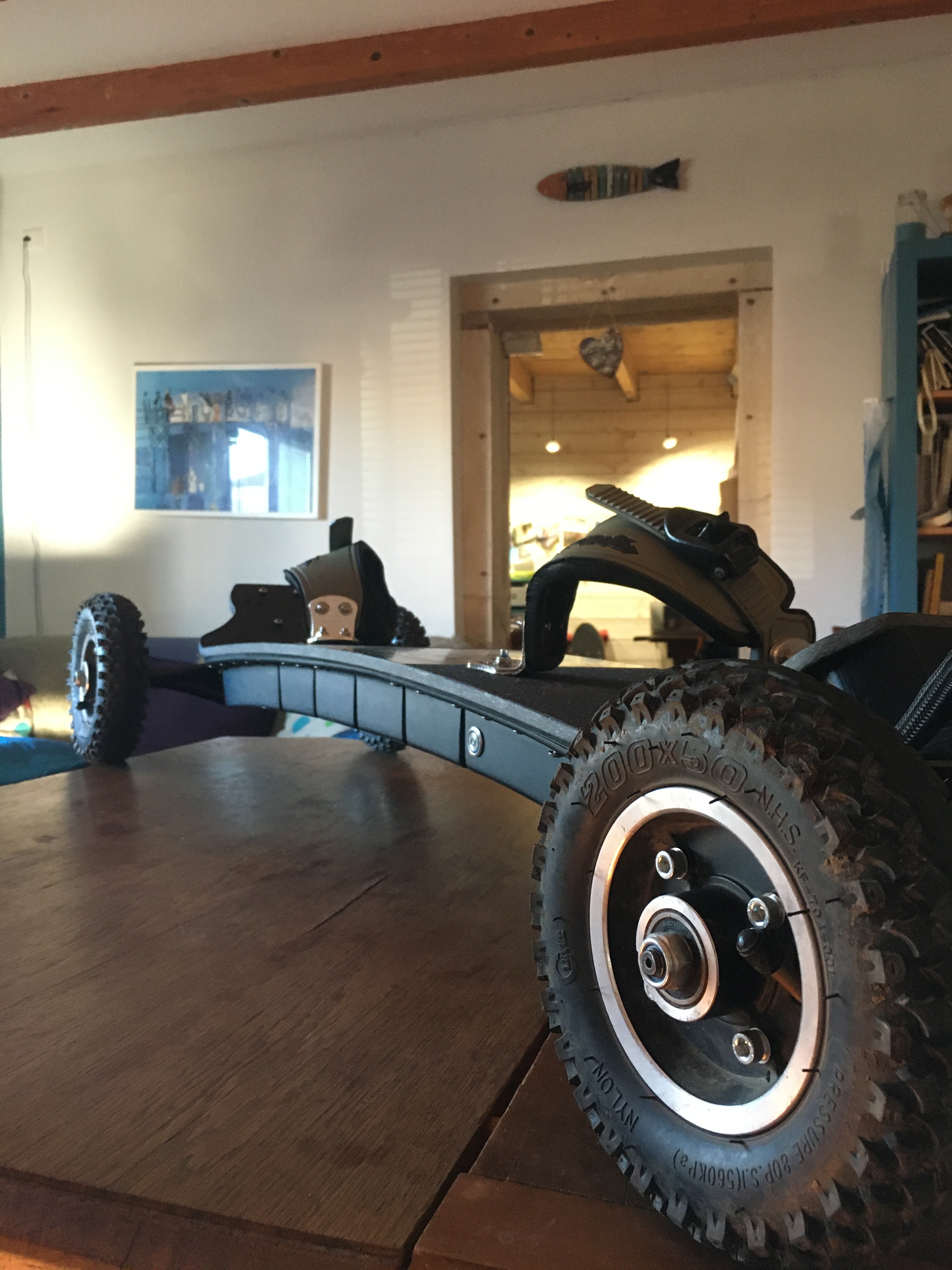

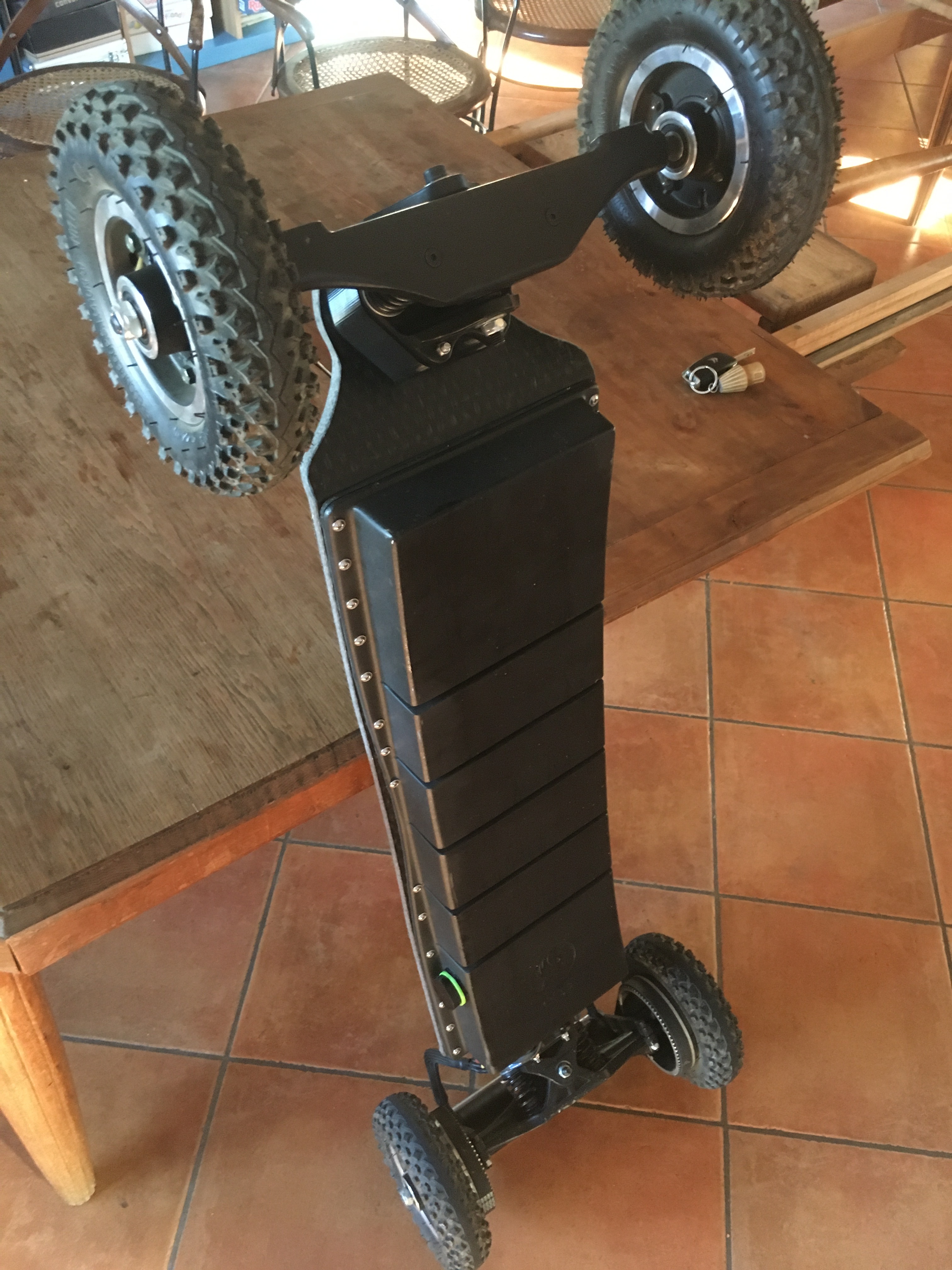

Planche Trampa HS11

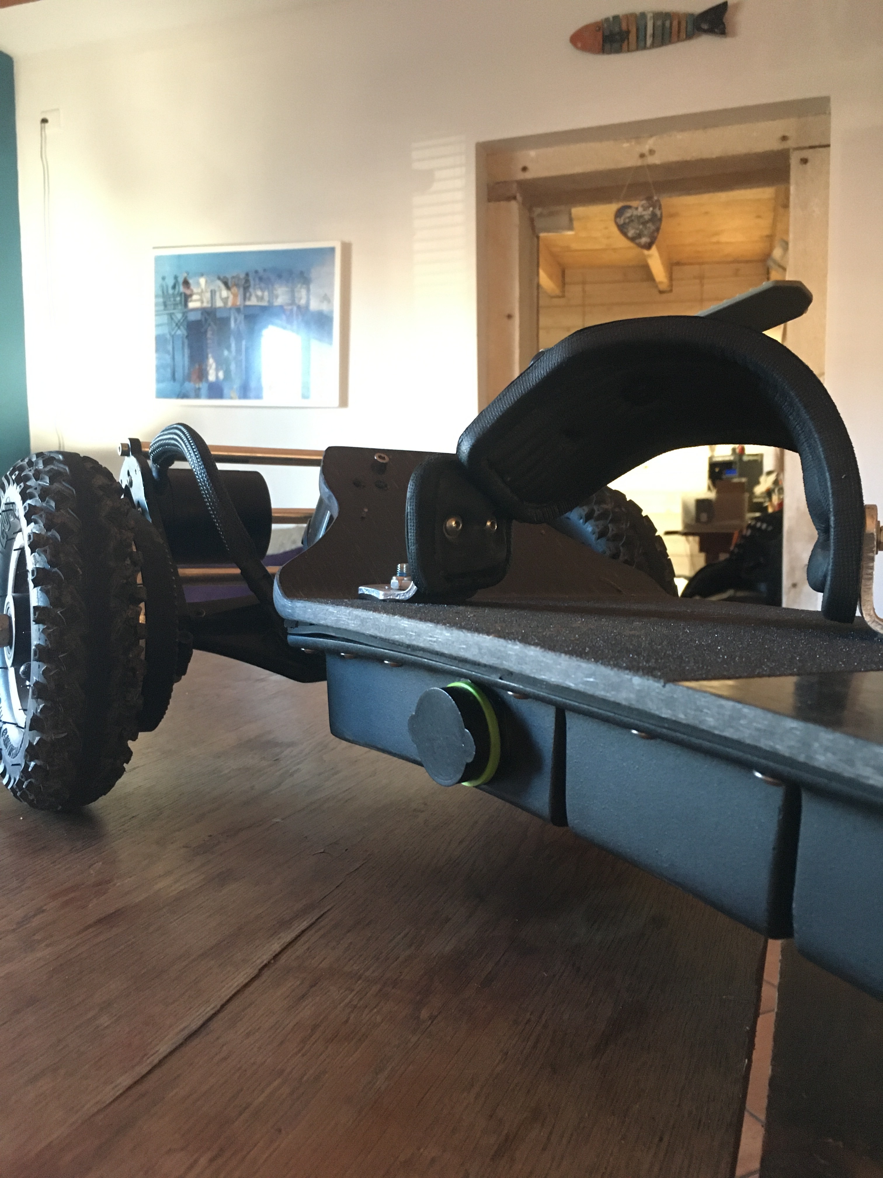

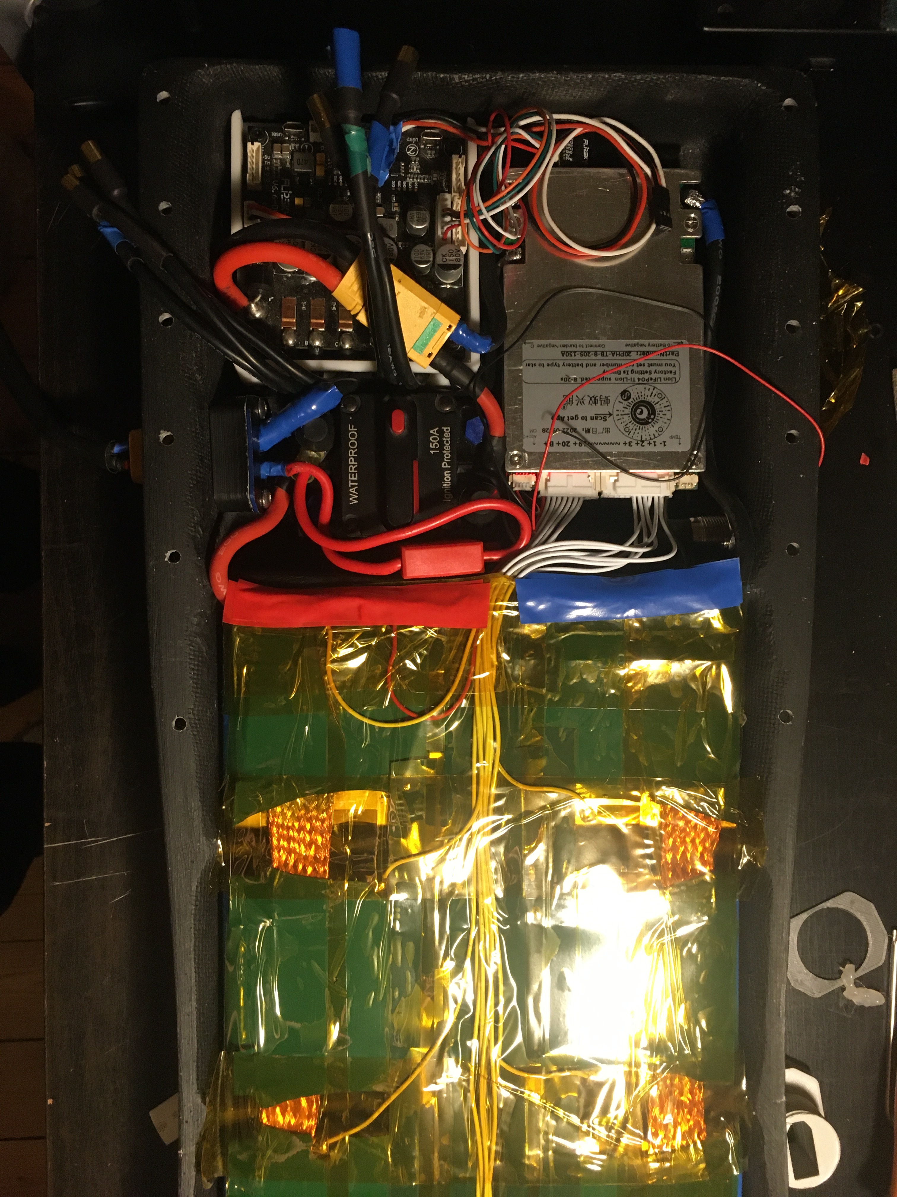

Enclosure HS11DS de chez eboards Peru

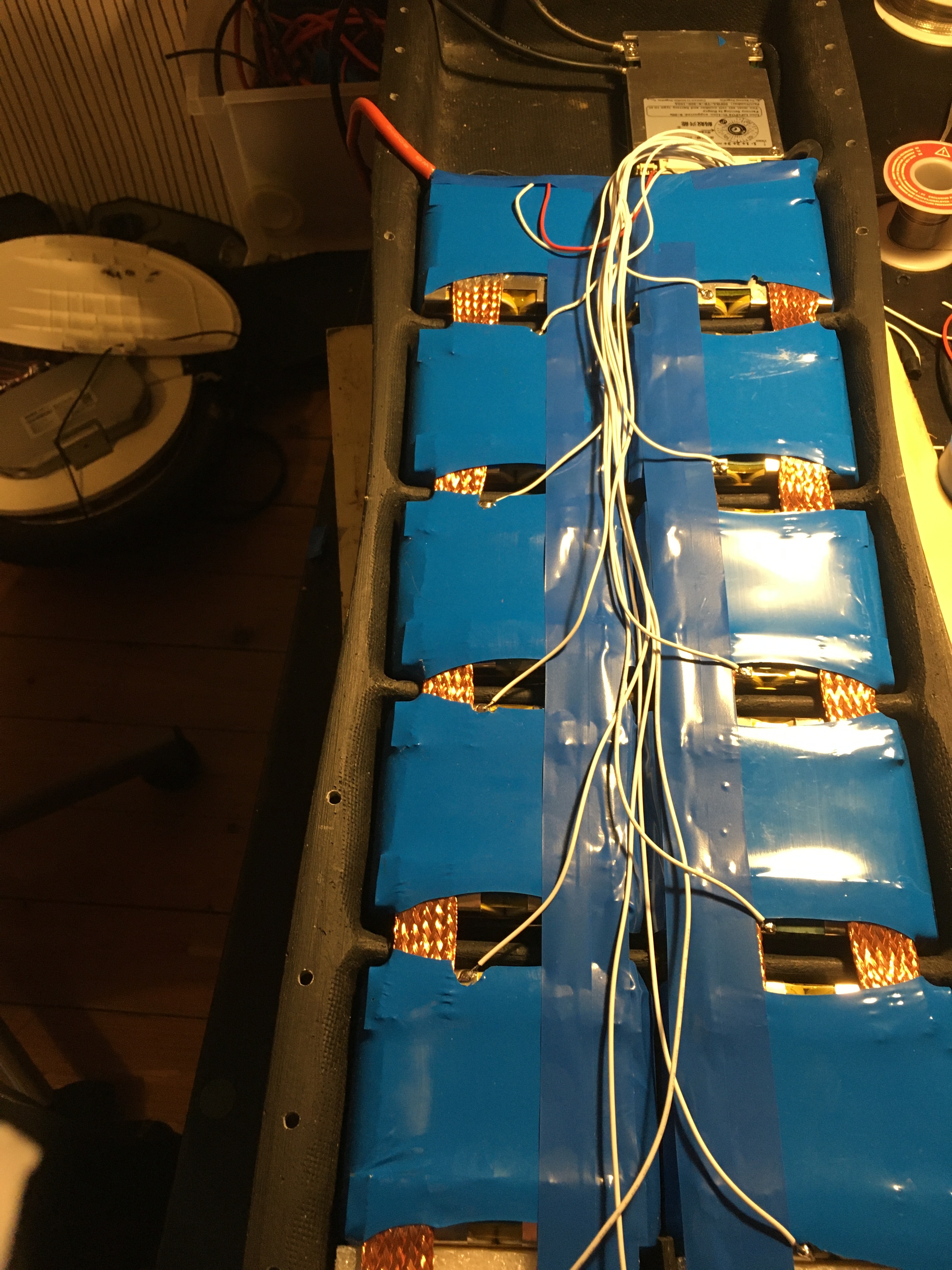

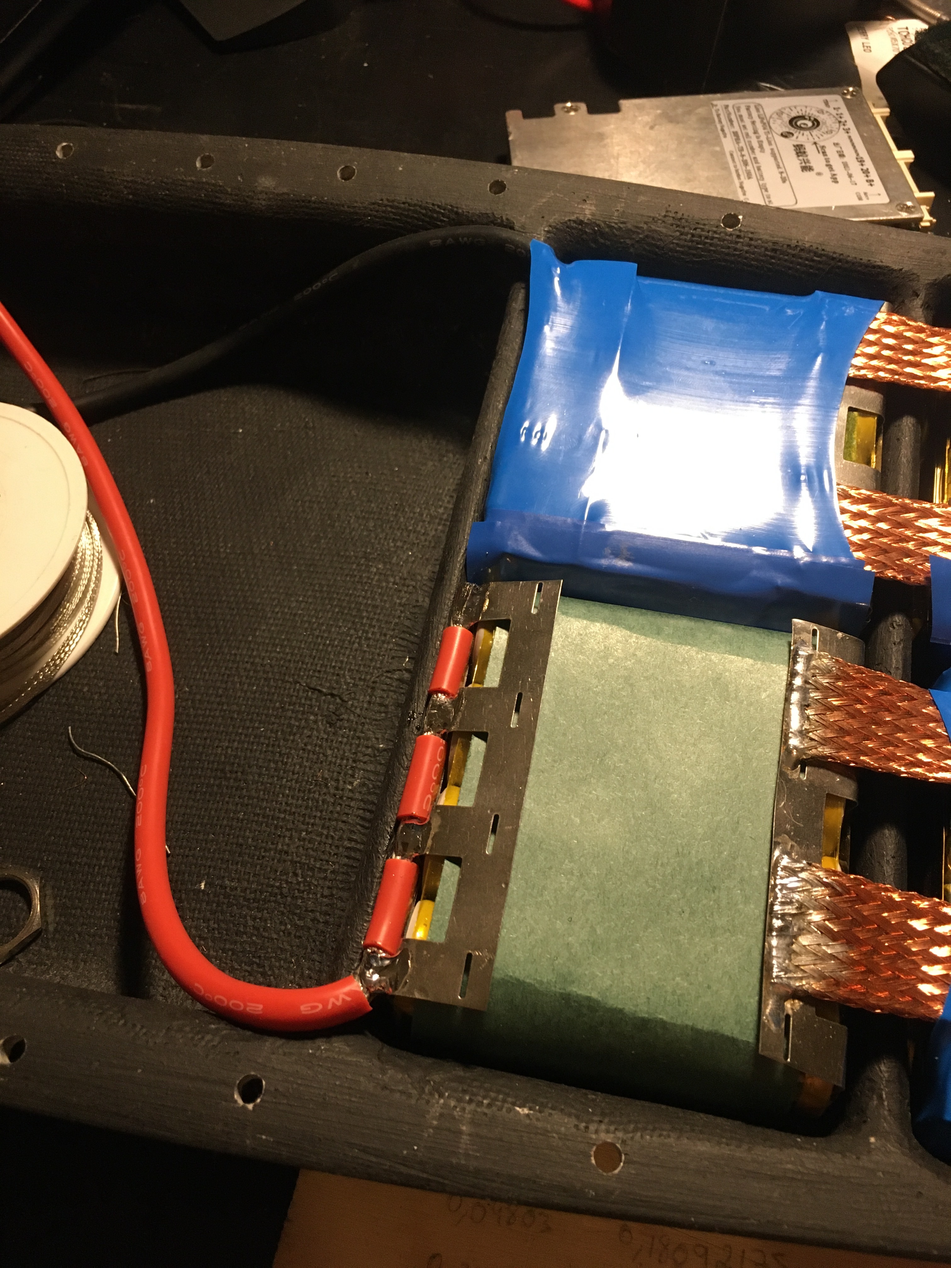

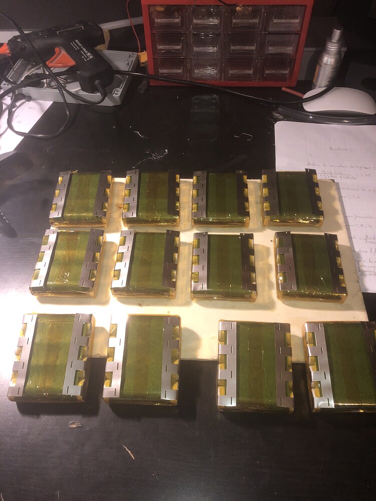

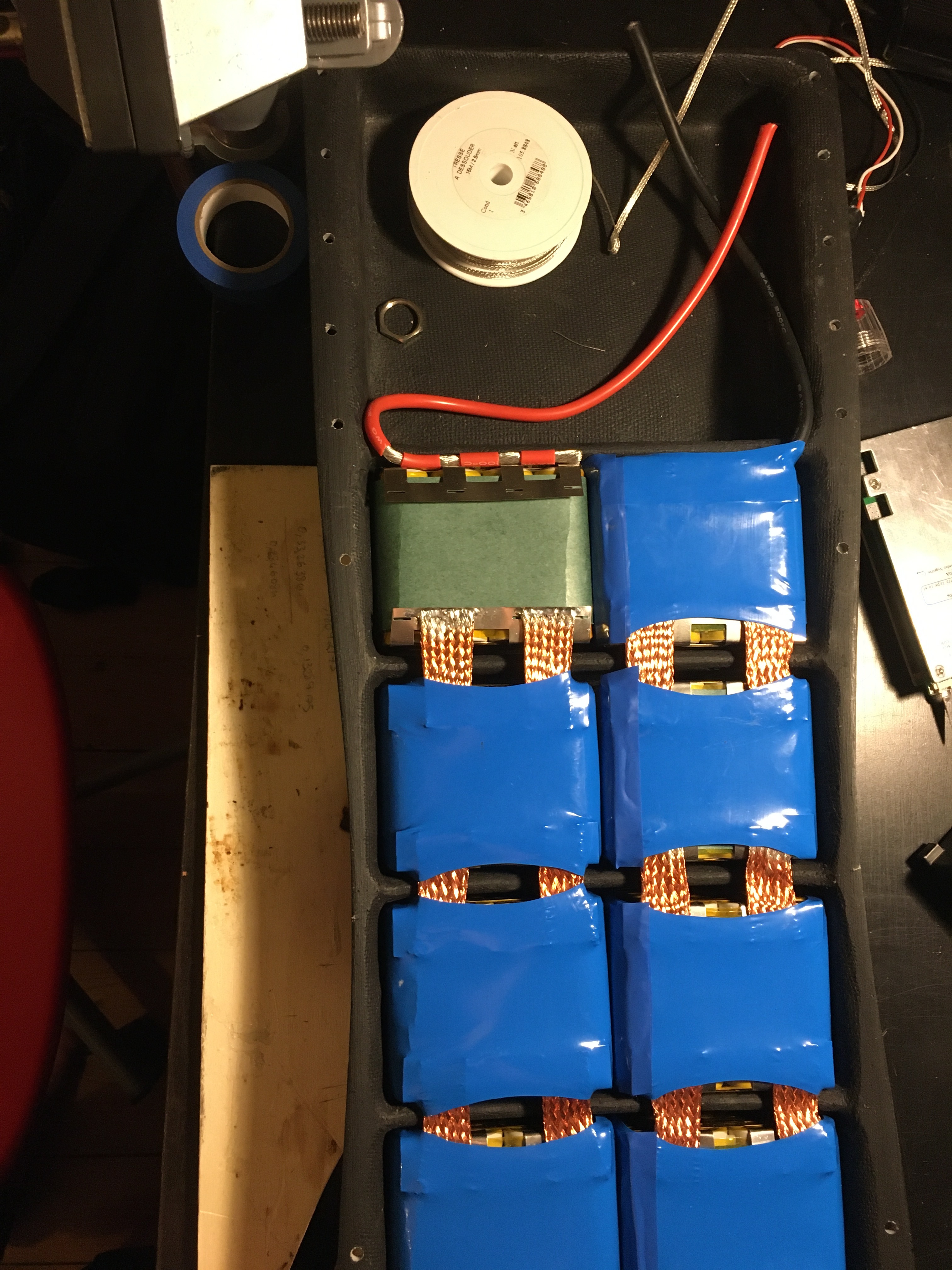

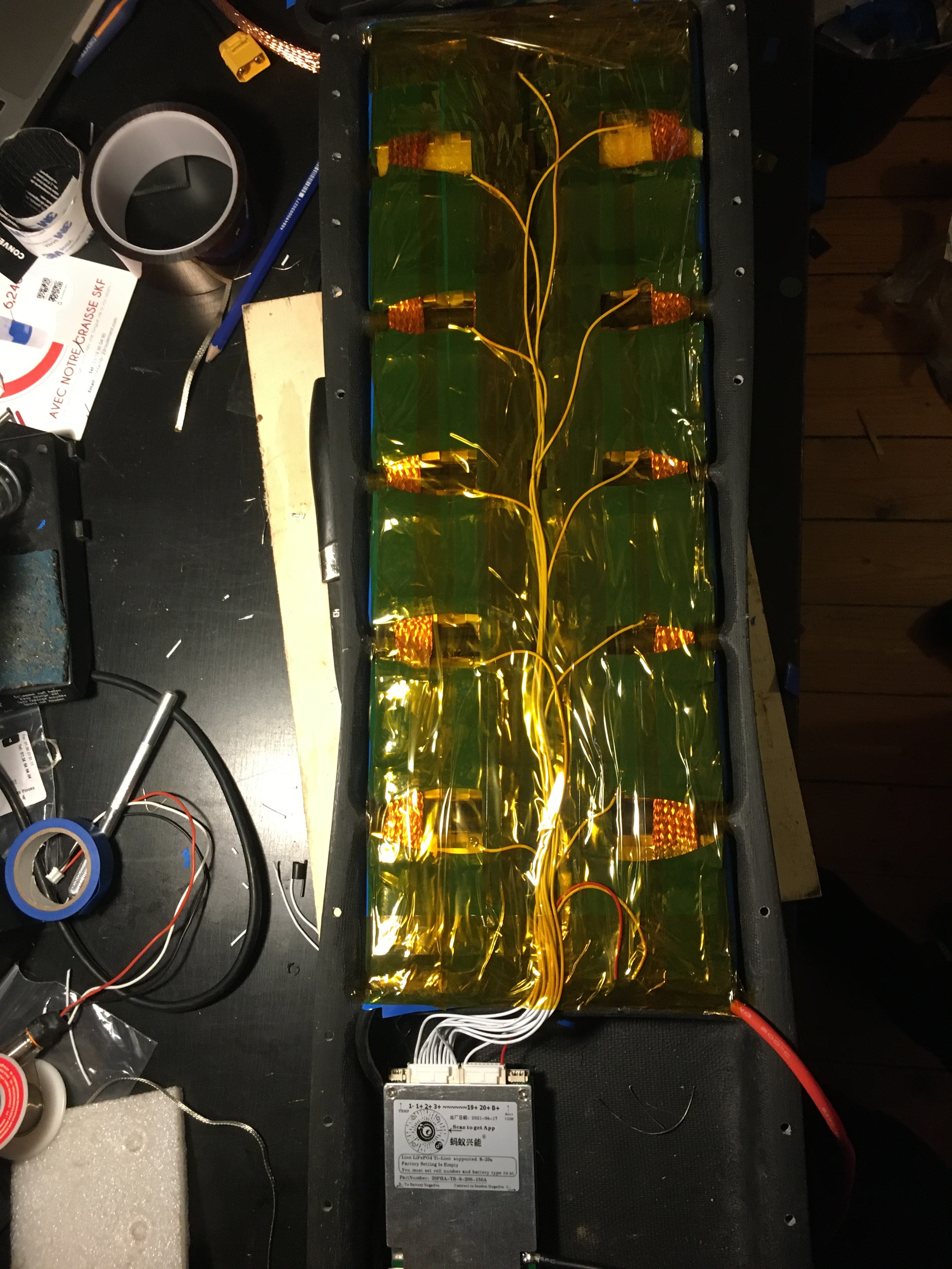

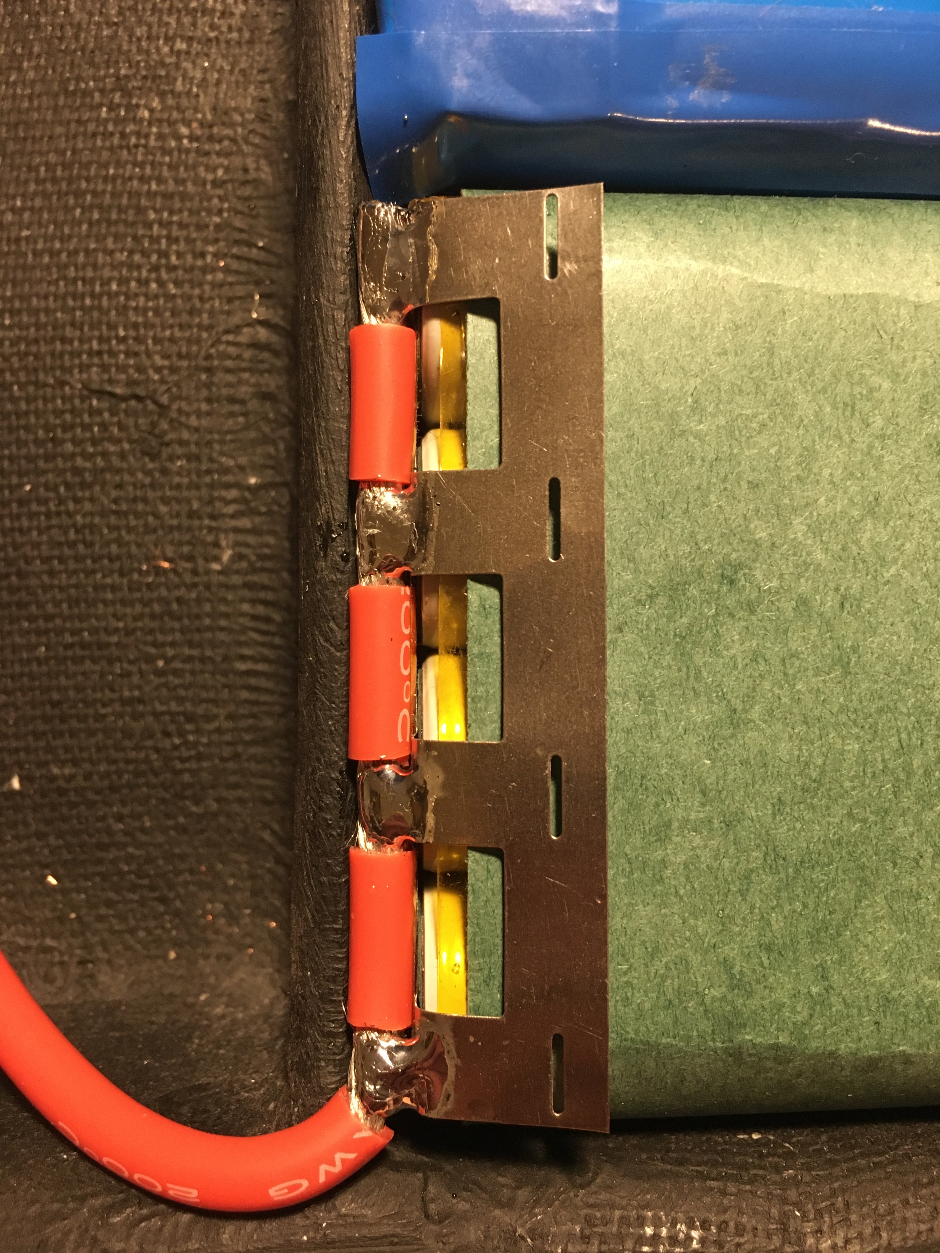

Batterie DIY 12S8P 32 Ah Molicel P42A (j’étais parti sur une 12S4P mais l’enclosure de eboardsperu est enfait prévue pour du 12S8P… j’ai recommandé 48 cellules de + )

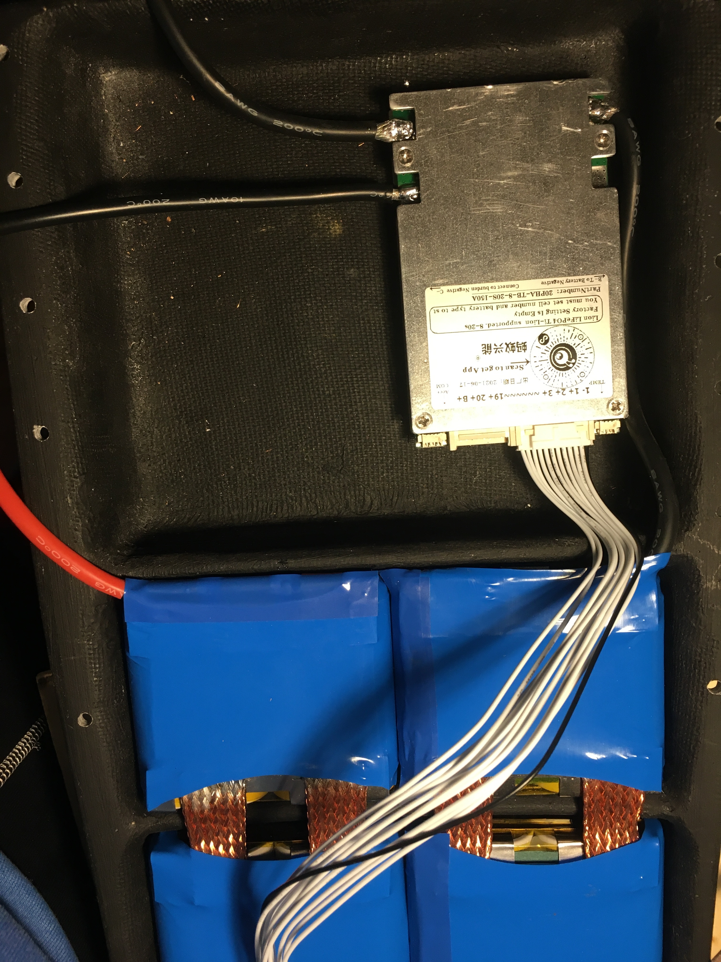

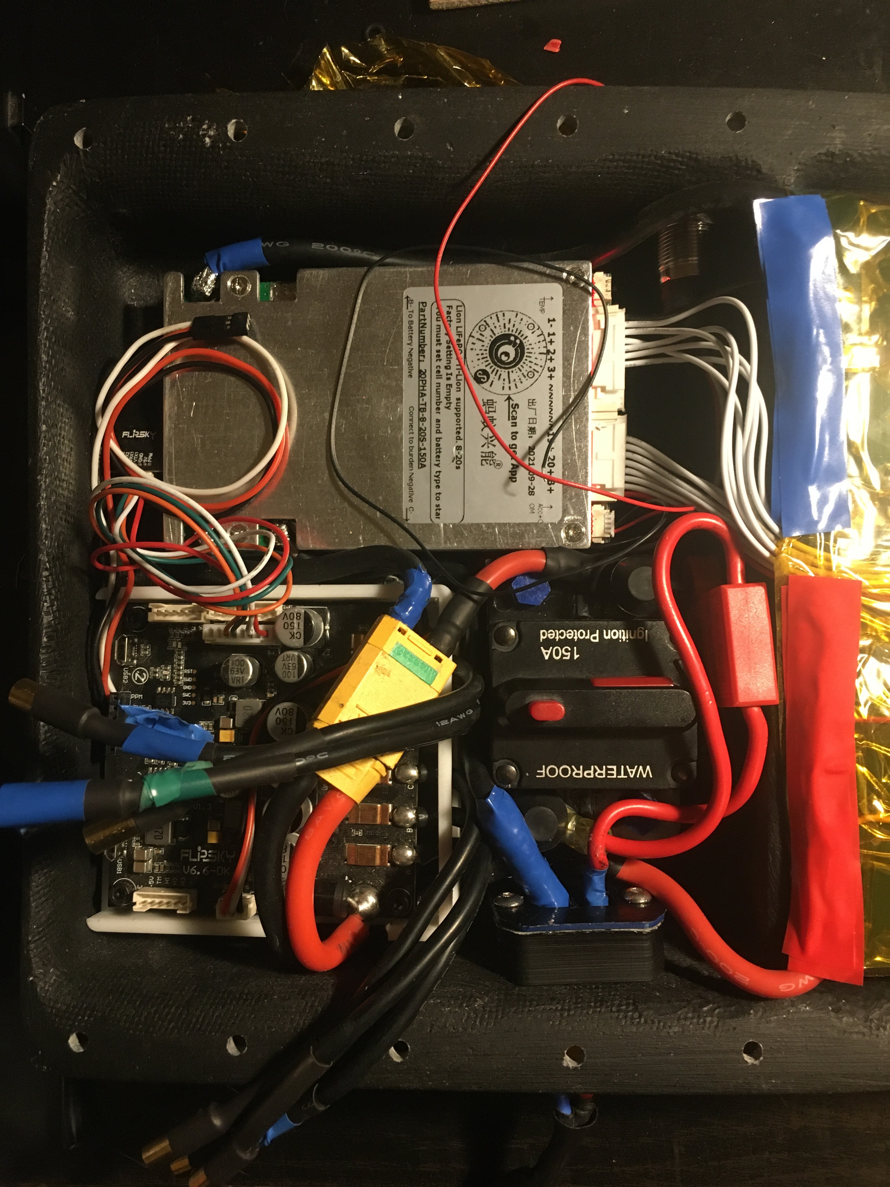

ANT BMS 150A
Vesc Flispky 6

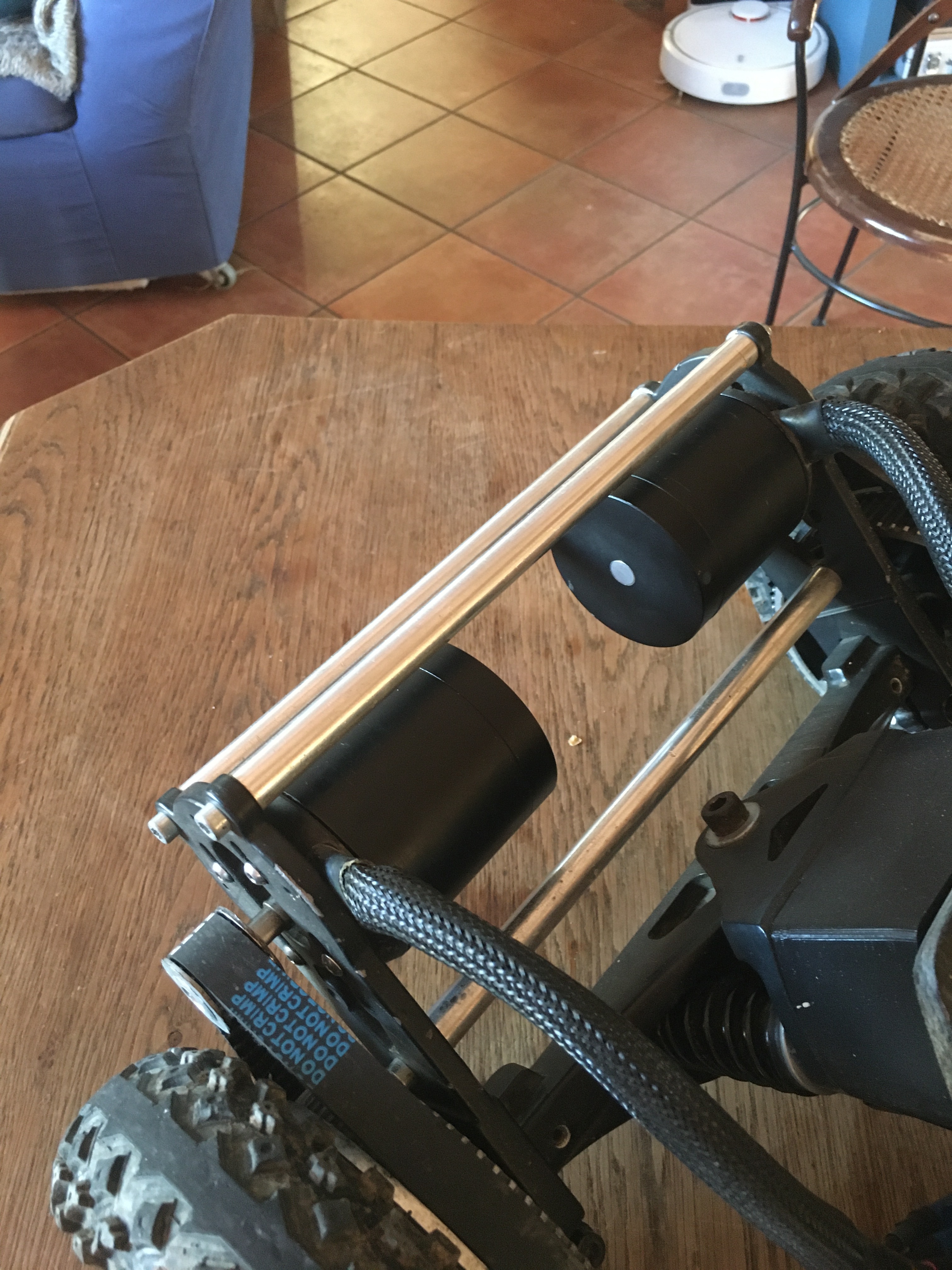

Moteur dual Flipsky 140kV 3,5kW*2

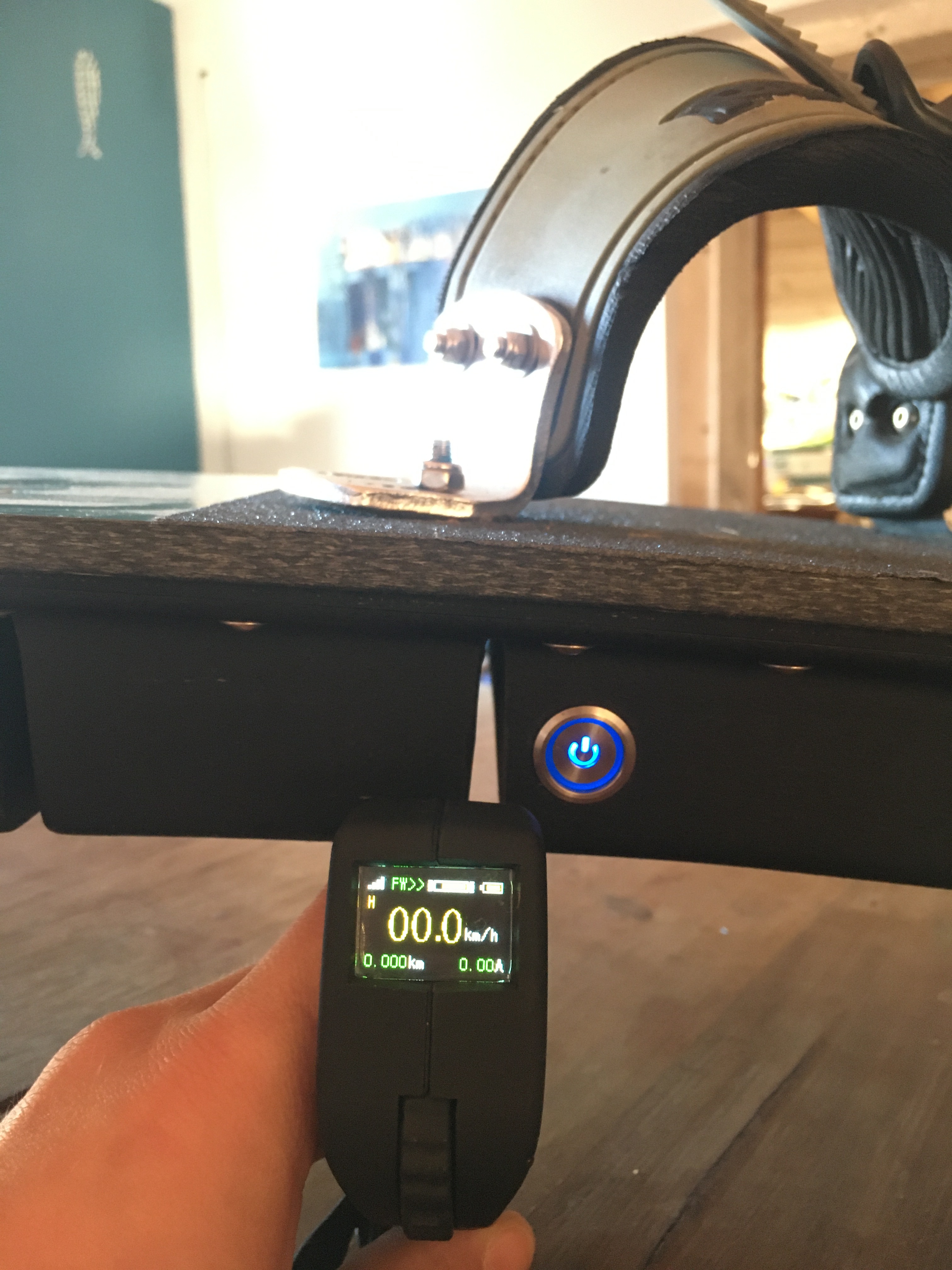

Telecommande Flipsky VX2
Un disjoncteur en sortie de batterie sur le +
Un fusible 20A pour la charge (chargeur rapide 15A)
et… ben voilà !
Aucune idée ! je roule avec ces meme trucks , mais en version gros hubs
costauds , mais l’axe prend du jeu rapidement . et ressorts plus courts que Trampa et autres.donc choix limité .
Demandes à Yann d’Overion, il a peut etre de quoi adapter sur ces trucks …
