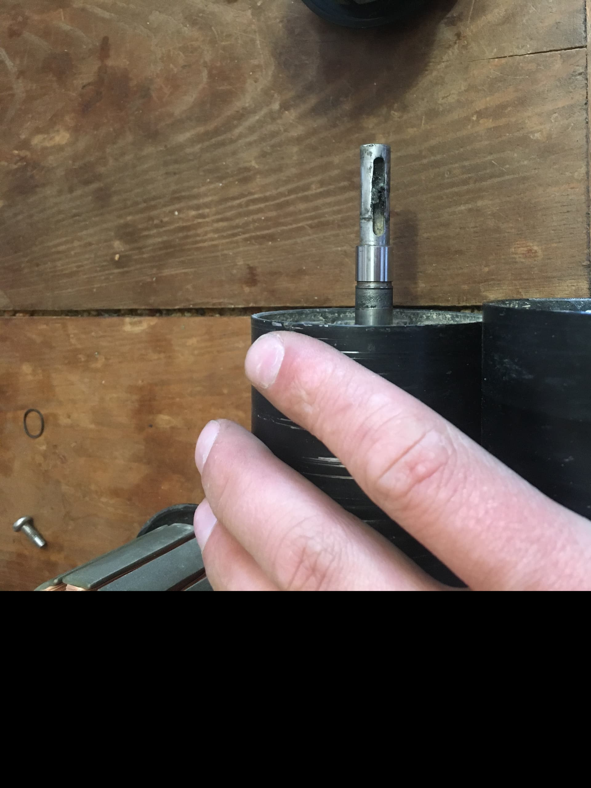

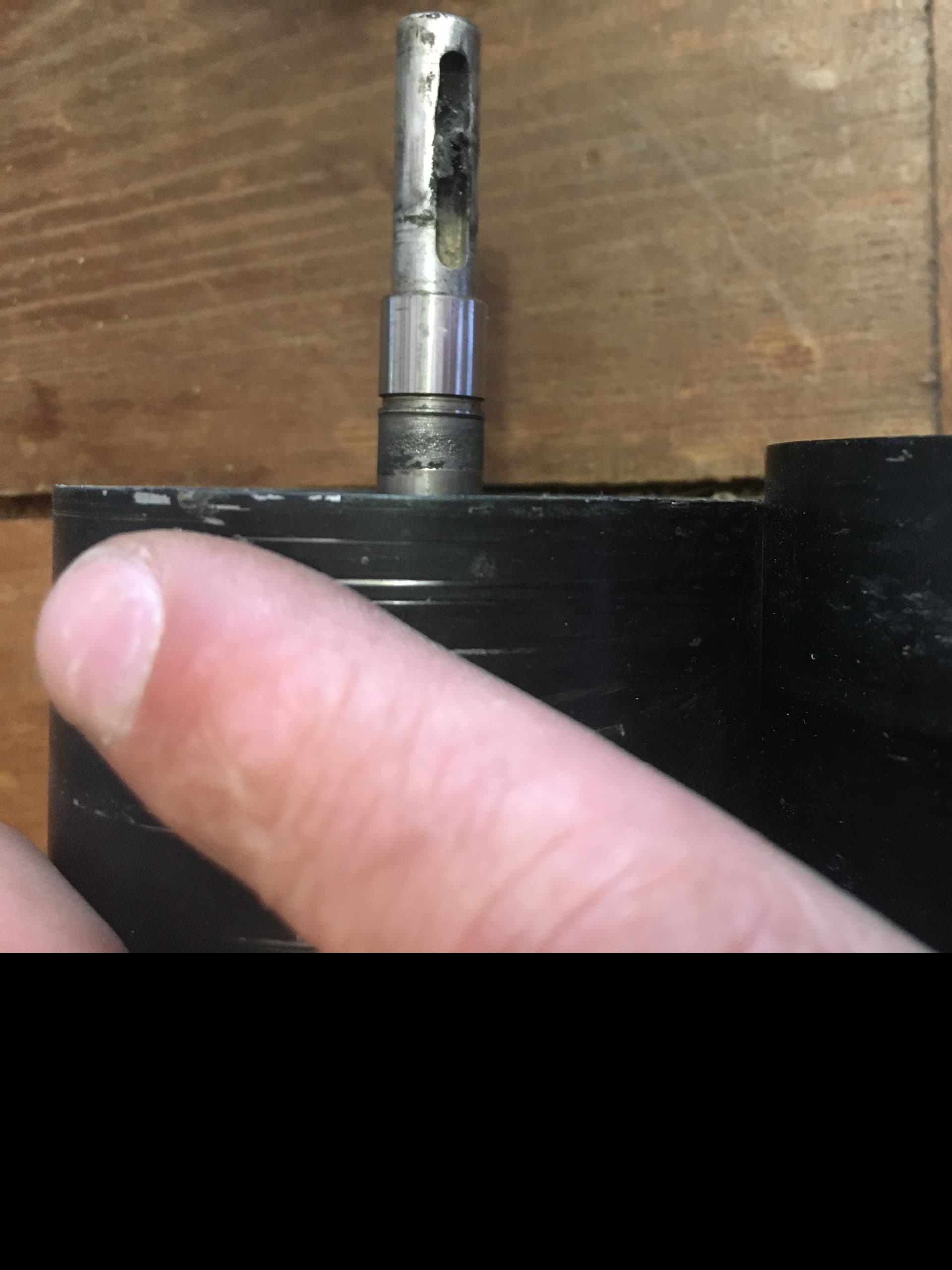

j’ai remarqué lors de ma dernière sortie que mes moteurs ne tournaient plus correctement, j’ai aussi remarqué un gros jeu entre le rotor et le stator.

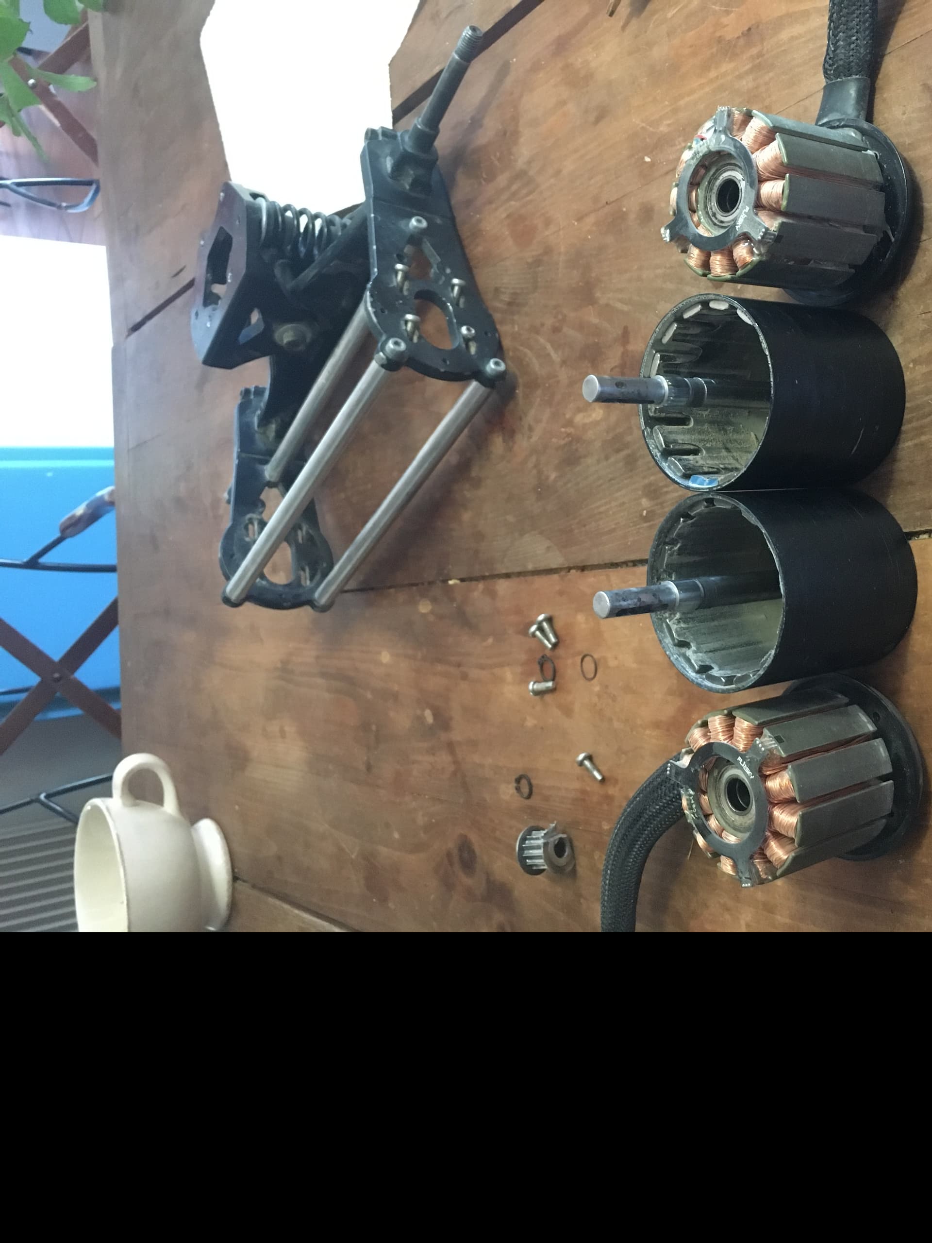

J’ai ouvert le moteur et surprise…

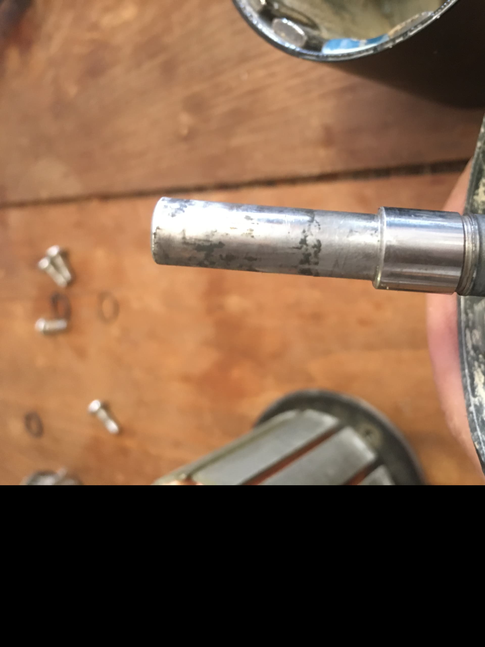

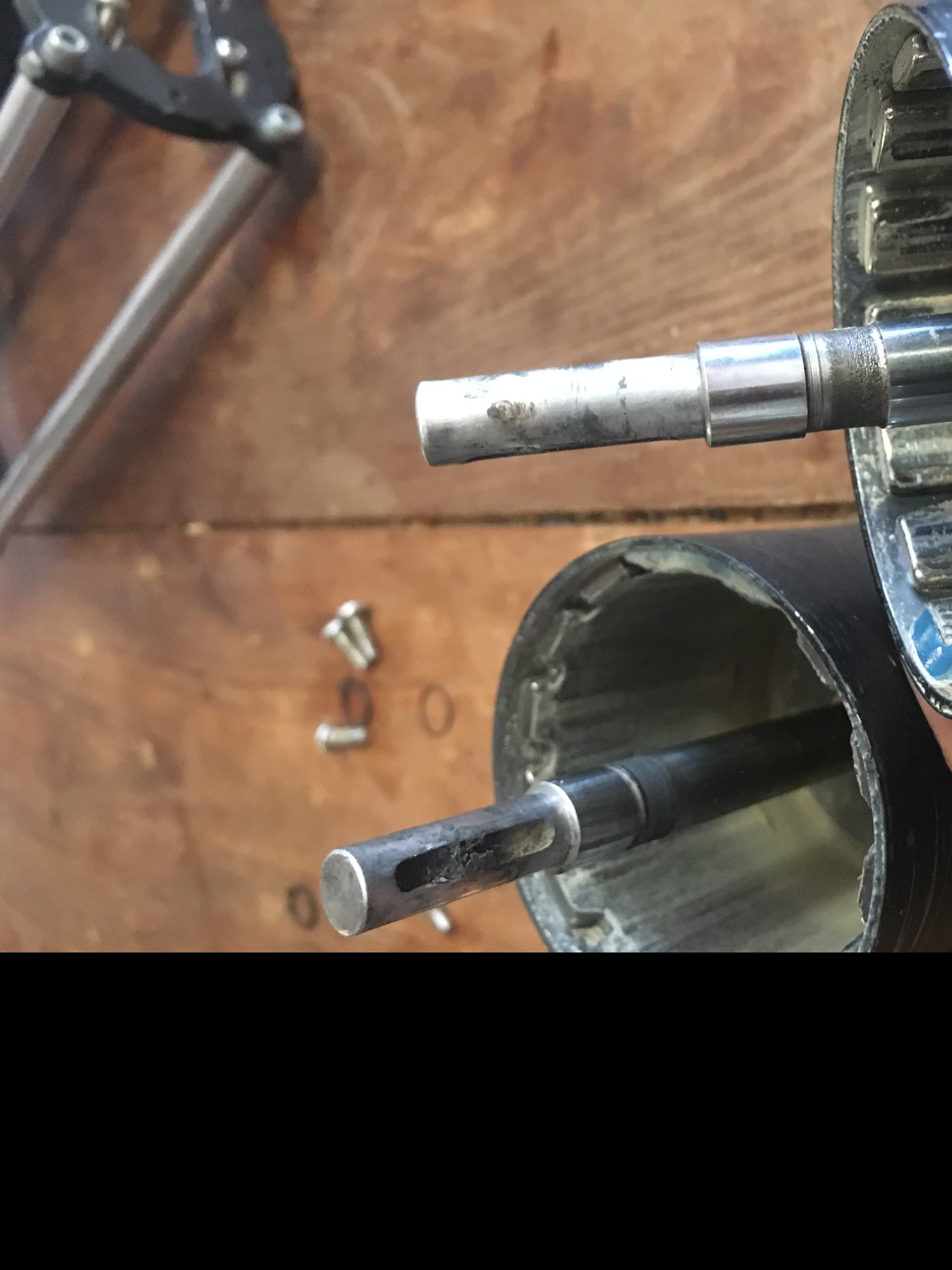

Les roulements se sont bloqués, l’axe a tourné sur lui même et s’est fait déchiré.
J’ai remarqué beaucoup de poussière à l’intérieur des moteurs. Je pense qu’a force, les roulements se sont détériorés ce qui a fini par les bloqués. Les moteurs ont un an, j’ai beaucoup roulé mais y’a un truc qui cloche.
Comment entretenez vous vos moteurs ? du genre maintenance désassemblage rotor stator, nettoyage et remontage une fois par an?

juste pour mon édification personnelle l’axe que tu montres est t’il tenu en bout à proximité de la poulie entraineuse je veux dire par un roulement enfiché dans une paroie fixe ?
parce que si ce n’est pas le cas tu finiras toujours par avoir des jeux sur le roulement d’en bas c’est flais
