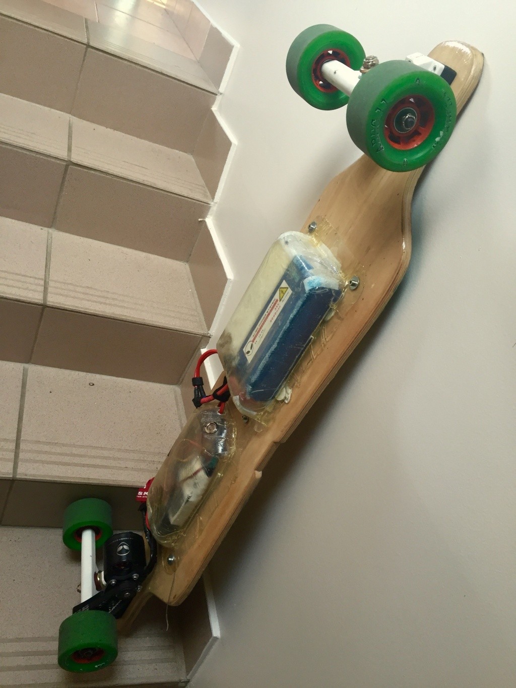

Bon demain départ pour Auxerre j’emmène une dernière fois la bête en ballade …
Après place au e-mtb ! Elle n’aura donc plus sont moteur :mrgreen:
Triste Noël pour elle !!
Et ne roulerais probablement plus jusqu’au printemps (pour un éventuel passage en dual rear).
J’espère pouvoir faire un p’tit bout du Chemin du Halage le long de l’Yonne selon la météo :slight_smile:
bon il va falloir lui faire une petite peinture cette hivers quand même :smiley:
Bein … j’hésite à lui mettre un coup de carbone :slight_smile:
Je suis tellement indécis que pour la peinture je ne saurais pas quoi faire …
Pê juste reprendre le carbone avec de la peinture blanche pour retrouver le « graphisme » du dessus :roll:
Faut que je vois ce que ça peut donner avec les câches batteries …
yes, voir full carbone ce qui serait vraiment joli, avec un grip custom (dont un lettrage un peu à la sauce Evolve mais avec marqué Riako) ou un truc du genre? et quite à faire ça… autant faire tes caches en carbone pour avoir un truc qui tue !
