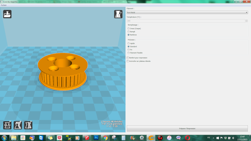

Ils sont bizarres tes parametres de remplissage …
Sur ton screen, tu est en Infill density 90% => remplisage à 90% ?
Aucune idée,… c’était juste un exemple de se que je devrais pouvoir voir (ça c’est quand je l’ouvre dans Cura_15.06.03).
moi je vois casi rien dans mon Cura_Dagoma :arrow:
