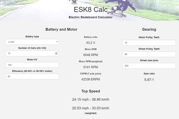

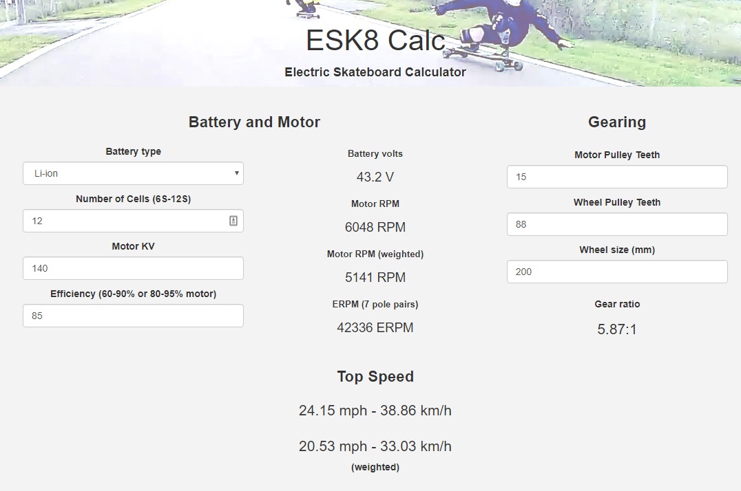

pour la réalisation de mon projet je bloque un peux sur le rapport de poulie.
je suis aller sur le site calc.esk8.it
batterie 12S8P 43.2 V 24Ah 120A décharge 60A par moteur
moteur H6368 140 KV
efficacité j’ai mis 80% comme je ne connais pas le réel
Poulie moteur 15 dents
Poulie roue 88 dents
roue 200 x 50
same donne sa : ratio = 5.87:1
Top Speed = 24.15 mph - 38.86 km/h moyenne = 19.32 mph - 31.09 km/h (weighted)
le plus simple serait de réduire ta poulie roue, 88 dents ca me parait énorme quand même
Sinon tu augmentes le nombre de dents dans ta poulie moteur mais je pense pas que ca sera suffisant
Pour l’efficacité, personnellement, je pense que 85/90% sont honnêtes, pour la poulie roue effectivement enlever quelques dents aiderait, ou en coller une paire de plus au pignon moteur au vu de tes 140Kv, c’est jouable, dernière option : monter en kv, gagner en vitesse au détriment du couple.

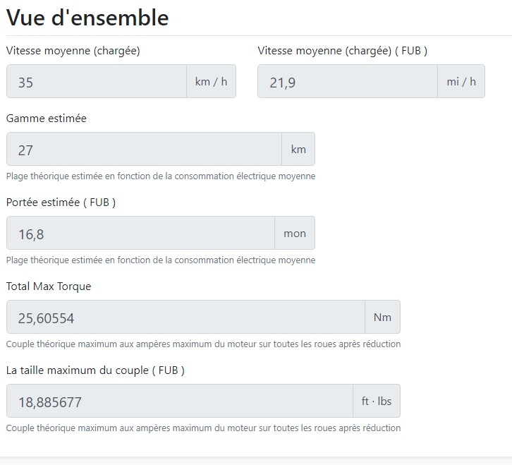

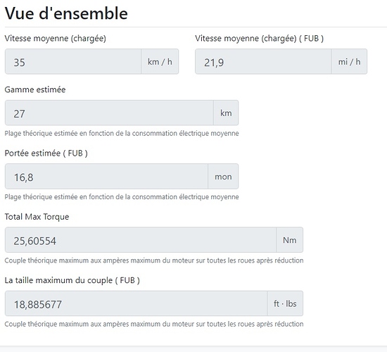

Ce qui est intéressant avec le site de Stan _8 c’est que le calculateur dit les noms de kilomètres estimés avec les paramètres il dit 27 km autonomie moyen ça me paraît vraiment pas beaucoup me bon.

Ce qui est intéressant avec le site de Stan_8 c’est que le calculateur dis le nom de kilomètres estimée avec les paramètres il dit 27 km autonomie moyen ça me paraît vraiment pas beaucoup comment pensez-vous que je puisse augmenter cette autonomie moi qui pensais qu’avec une telle batterie j’atteindrai 50 km d’autonomie
Aha non, tu ne fera pas les 50 en AT. Tu as une batterie de 648wh. Sachant que en AT tu peut faire entre 15-20wh par km, tu aura ~30km+
