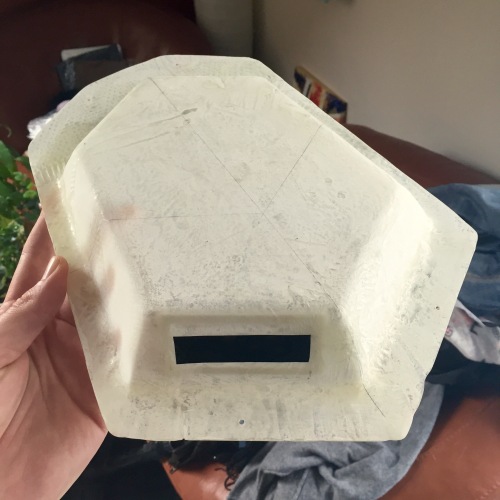

yes, une lame un peu épaisse et affutée c’est le top (couteau à steack pour ma part, que ça sous la main, d’ou le “merdique”) l’utime arme étant la scie à ruban et le couteau à isolation neuf
par contre pour le scotch, je lache pas l’affaire, marque 3M pourtant, la résine à traversé la fibre pour venir se souder au scotch :shock:
joli boitier en tout cas

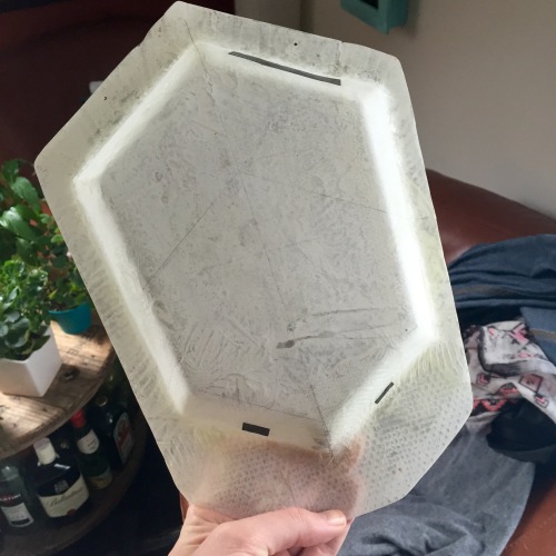

Moi aussi je m’y suis attelé le week-end passé. Et je ne suis pas content de résultat ![]()
1er moule a une forme plutôt correct mais le 2éme je le trouve assez moche
. Trop anguleux, j’ai galéré avec la fibre de verre, elle tenait pas en place sur les angles droit mais par contre je trouve la fibre de carbone plus facile à poser, plus docile elle est :ugeek:
Résultat final j’ai des bulles d’air ici et là surtout sur le boîtier batterie et la maille est déformé à certain angle. Le boîtier vesc est un peu trop grand. Les deux moules ont fini fondu à l’acétone, je n’ai pas pu les sauvé (j’aurai bien aimé sauver le petit). Chose que j’aurai du faire c’est de mettre du scotch entre les moules et le deck pour éviter que la résine ne s’infiltre sous les moules.
Bref je remets ça ce week-end mais sous vide cette fois ci ![]()

Quand on strat ce qu’il ne faut pas oublier c’est que les tissus n’aiment pas les angles intérieurs et extérieurs.
En angle ext le tissus a tendance à" rebiquer" et va former une bulle (air) = risque de manque de résine.
Après ce qu’il faut avoir a l’esprit c’est que les concentrations de contraintes sont localisés sur les arrêtes.(aprés les sollicitations méca sont pas énorme sur des carters)
C’est pour cela que quand on fait un moule, il faut penser à deux choses:
_Incliner les angles du moule de qlq ° pour favoriser le démoulage
_accentuer les congés de raccordement , ce qui évite un changement trop radical de direction de la fibre (et si on n’a pas le choix et que nos angles sont vifs: réduire en grammage les tissus)

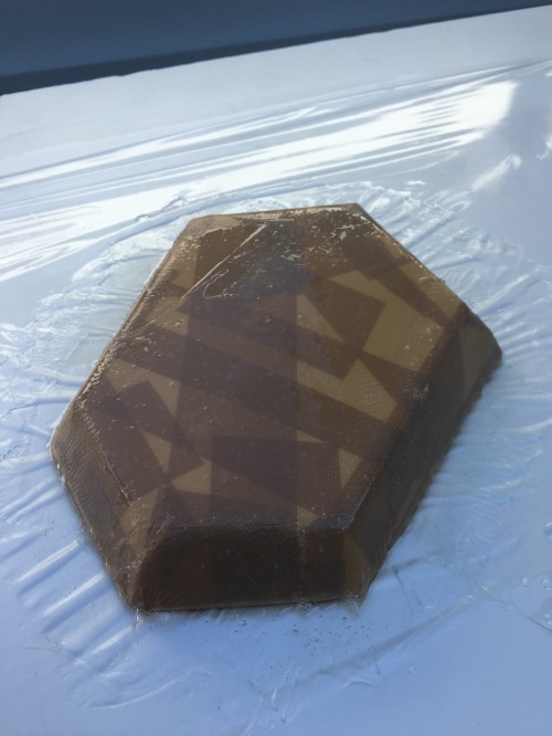

zut ! moi qui voulait avoir qqc pas trop arrondi… voici le 1er essai sans finition et trop étroit :? , je comptais refaire dans le même type de forme

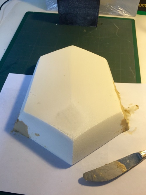

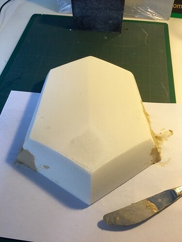

ça peut le faire ouai, mais au moins passe vite fait un p’tit coup de ponçage léger sur tes arrêtes ![]()
:idea:
léger mais essai surtout de pas avoir d’angle droit (sans vide), tu peux combler les défauts que tu veux rattraper avec de la patte à bois par exemple.

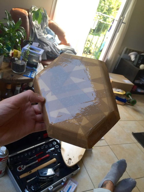

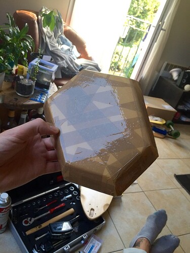

scotchage (essai le plus propre :arrow: plus comme le haut, moins comme le bas

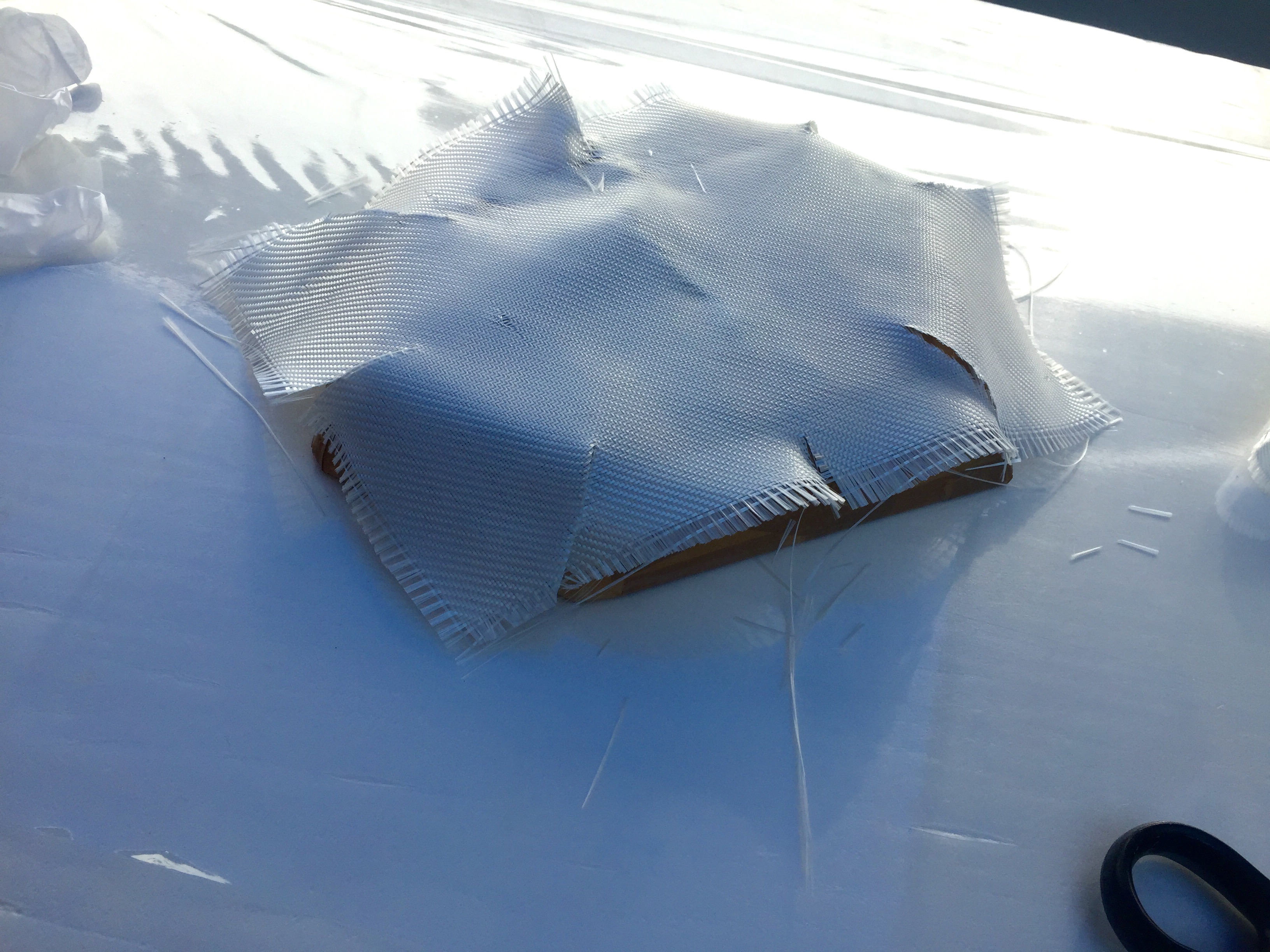

essai de découper là où il y aura les angles pour facilité le recouvrement (mais ne découpe pas trop long non plus pour que ton moule soit toujours startifié de fibre , pour pas affaiblir les angles)

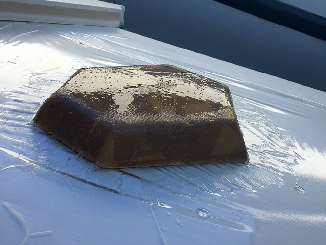

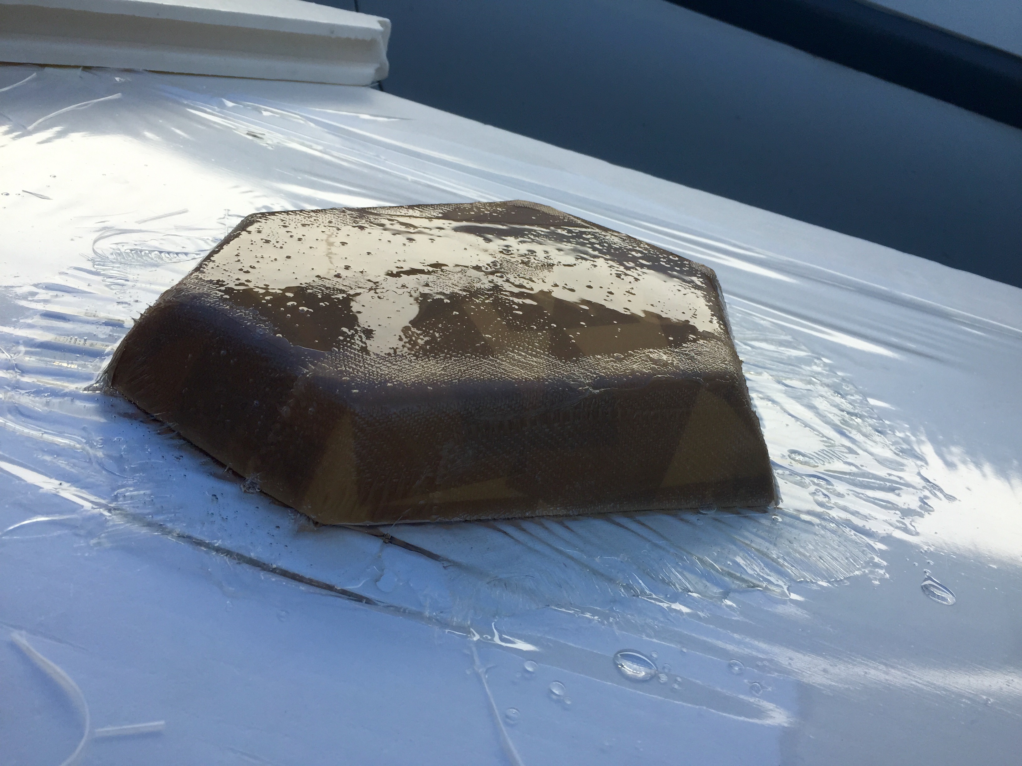

étale bien la résine (pas comme ici, sinon ça casse facilement)
je répète mais au début j’avais du mal à comprendre ( ne pas vider la fin du pot sur ton ensemble à la fin )
