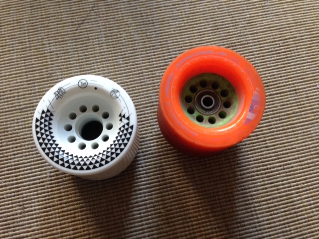

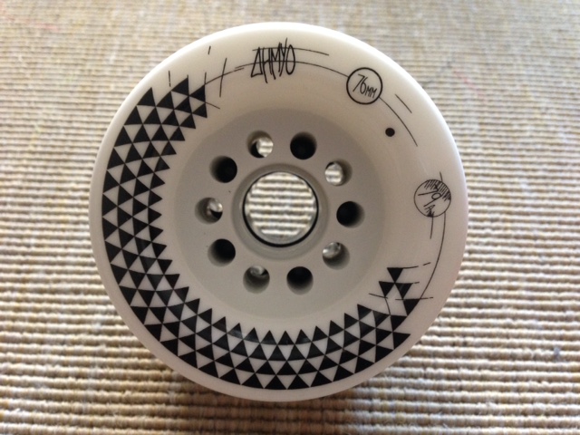

Ahmyo dispose de trois types de roues de Downhill (Prana, Akasha, Merkaba), dont une qui nous intéresse particulièrement. Je cherchais une roue en 76 avec un core Kegel pour du freestyle et ça pouvais pas mieux tomber.
Les Akasha sont des roues en 76mm 78A de dureté avec un contact patch de 57mm, en inset.

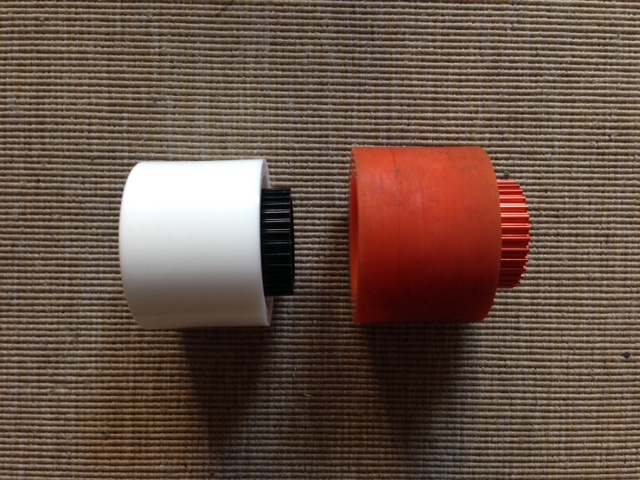

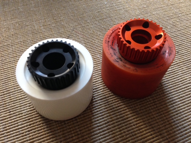

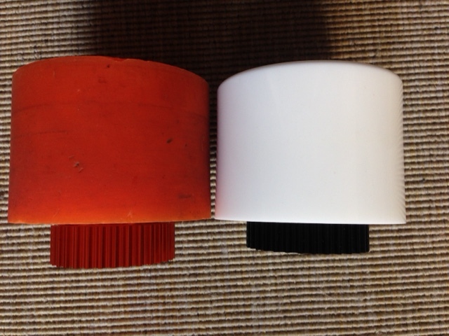

J’ai pas encore pu essayé car manque de temps, et aussi car il me faut faire une pièce 3D pour éviter que le driver rentre complètement dans la roue car il « mange » quelques millimètre de la roue crantée (car il s’enfonce plus loin que sur une Kegel).
Plutôt que des mots, voici les photos !
Sur cette photo, on voit le driver qui s’enfonce plus que sur la Kegel.

Elles sont très belles ces roues mais comme dit Cédric, le moyeu est décentré sur l’extérieur de la roue
We called it “INSET”. If you have turned your offset wheels around, you know what this feels. The inner lips will maintain the grip while the outer one will help you drift easily when needed, even freshies.
L’Alien est en full alu usiné qui s’incruste dans la roue un plus pour moi, le DIYES se pause sur la roue et est maintenant de chaque côté par des vis. Niveau calage en hauteur c’est kiff kiff
