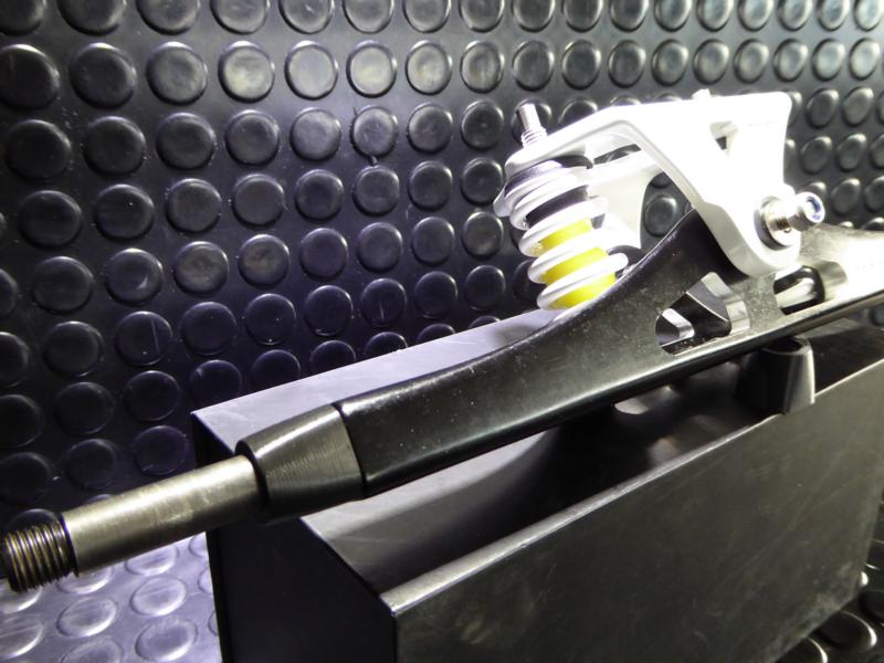

Solution « low cost » : commander des hangers ATB, motor mount et poulies pour hub Super Star. Avantage : je garde mes Flywheels, switch AT/street rapide et ça coute moins cher.
Solution « Make it rain » : commander des hangers ATB, passage en mini Direct Drive pour switcher des routes AT à gummies Trampa rapidement. Changement des moteurs par des Alien Power 6384s 130kv. Avantage : gain de poids conséquent gummies versus Flywheels.
J’ai clairement choisi la dernière solution.
Petit mail à Jens pour connaitre l’état des stocks sur les Mini direct drive. Très réactif, il me réponds dans l’heure pour m’annoncer qu’il lui en reste un de dispo, J’ai du bol. Ni une, ni deux, je passe commande direct. Commande chez Trampa dans la foulée pour les hangers ATB & hub Super Star
