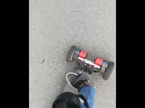

En attendant l’arrivé des pièces majeures, j’ai meublé le vide ambiant en installant le kit mini direct drive sur la Slave One MkI. Histoire de voir à quoi j’ai à faire
Et franchement, ça envoi déjà du pâté en 12s4p :mrgreen:
Jolie
et ton ressenti alors par rapport aux courroies? ?
C’est le jour et la nuit. Avec des courroies, il fallait faire attention aux chemins un peu trop couvert en gravats. Ici, je n’ai plus ce problème.
Niveau feeling, c’est totalement différent des belts system
En mode full gas No soucay quoi ^^
