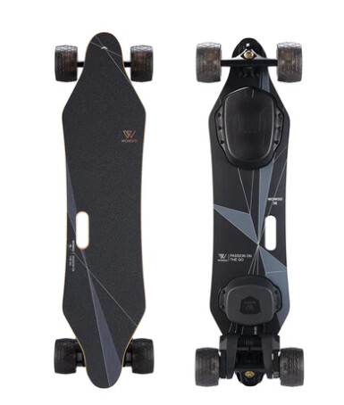

salut salut, perso j’ai abandonné ma board diy (mtb) pour une planche plus light, la wowgo 3E avec les cloudwheels.
{4DB80775-8A9A-4F84-83BE-E8767618EFC5}

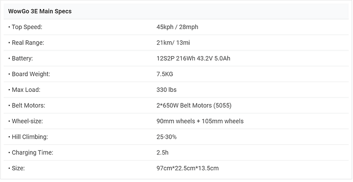

t’as les specs ici
ça reste proche de ta 2s max, mais je préfère nettement celle là
côté poids elle pèse 8kg, et elle a une poigné c’est hyper pratique. Bon après c’est pas des hubs mais ca reste très silencieux, on m’entend presque pas avec (d’ou l’obligation de la sonnette)
elle reste vraiiiment puissante, genre bcp bcp niveau accélération j’ai jamais vu ça, et encore je reste en mode 3 avec des accélérations baissé à 50% et je vais pas a fond pour pas trop consommer inutilement !
45km/h (46/47 selon le poids) , 21km à 30km/h, ça le fait à condition de pas rouler comme un fou (accélérations très rapide et freinage brusque. Anticiper ça fait économiser pas mal :slight_smile:
Bref je la trouve trop cool, c’est pas du haut de gamme, mais pas de la bas de gamme, ça reste fiable, et ça a un bon rapport qualité prix (480e)
si tu l’as prends faudrait juste mettre un peu de pistolet à colle dans les caches moteurs, les cailloux ont tendance à se glisser dedans et se coincer, seul inconvenient de la board pour moi
Ha oui, et j’ai fait pas mal de ride sous l’eau, avec pas mal de pluie et elle fonctionne encore à merveille même si je le déconseille. J’ai crée des gardes boues à côté ça aide pas mal.
En espérant pouvoir t’orienter un peu
