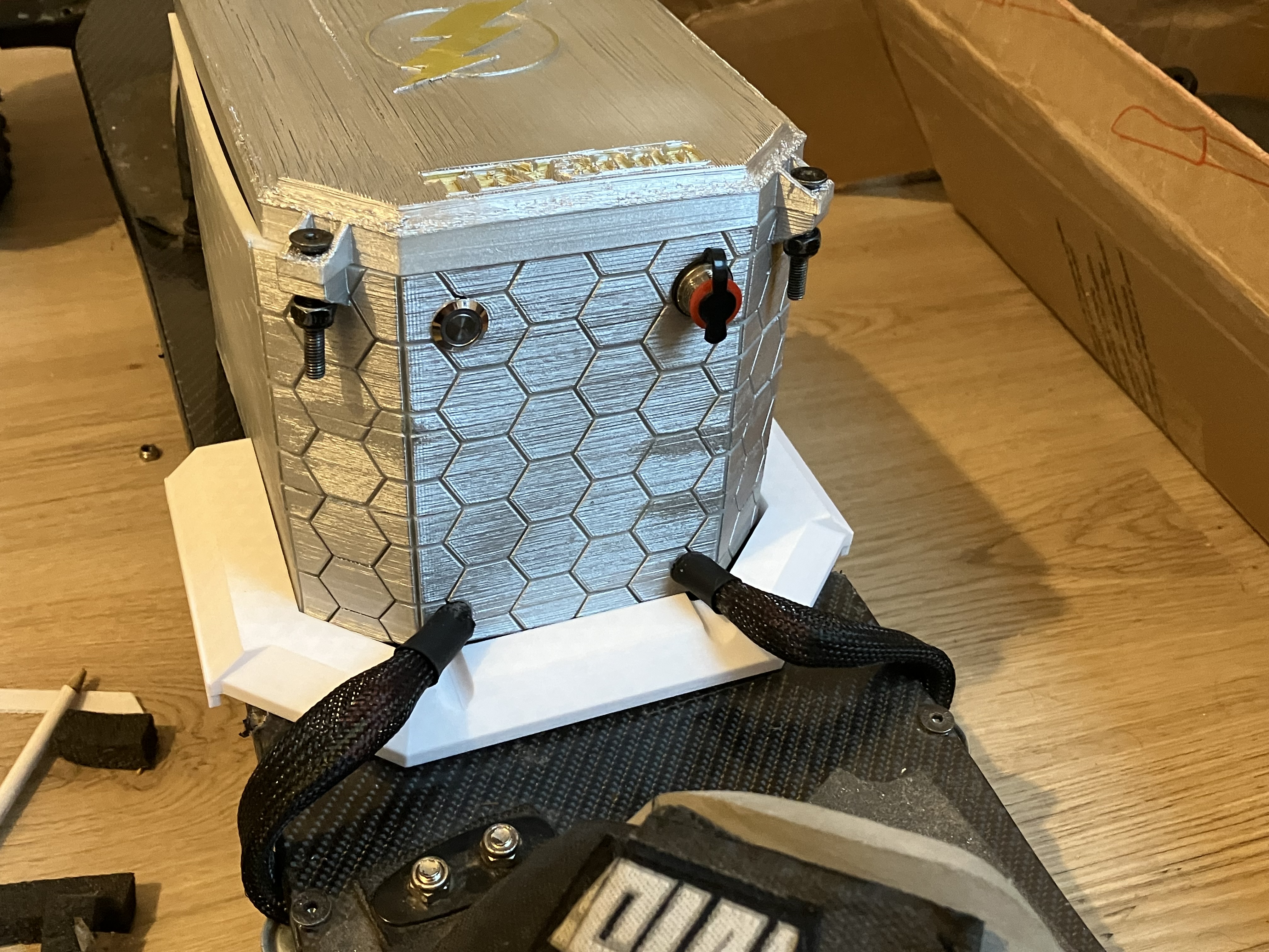

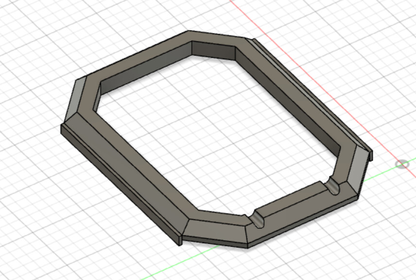

en attendant de mettre le dissipateur, j’ai rĂ©alisĂ© un support, parce que les elastique sa suffit pas :rofl: :joy:
il sera calé et collé sur la planche, le boitier sera juste posé et maintenu avec les elastiques
Un peu trop large, mais content quand mĂȘme :smiling_face_with_tear:
Vu comment je me fais chier avec mon thermoformage je vais finir par te faire imprimer mon prochain boĂźtier et je passerai chercher les pneus en mĂȘme temps :stuck_out_tongue:
stylé !
Ahah d’accord pour le boütier😂
tu thermoformes quoi ? du Kydex ?
Ah oui ça rentre vraiment en force ton truc :smiley:

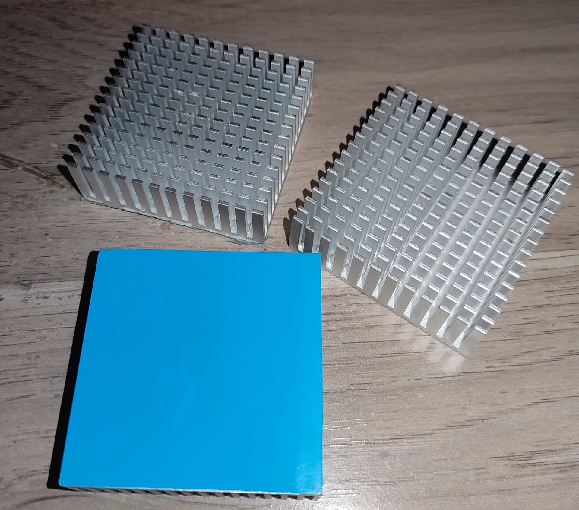

Je sais pas si tu as dĂ©jĂ  rĂ©cupĂ©rĂ© un dissipateur mais j’ai pris ça, ca devrait pas tarder Ă  arriver.
Il y en a 8 (avec adhĂ©sif) donc je peux t’en passer quelques un :stuck_out_tongue:
Ca fait un peu moins que la surface du VESC (78x78) mais ca devrait largement suffire pour booster le refroidissement !
j’en ai toujours pas, mais si ça peut m’eviter d’en commander aussi, je suis preneur
Ben ça arrive aujourd’hui (normalement) donc on doit pouvoir faire un truc :slight_smile:
50x50x15, comme annoncé :slight_smile:
Tu peux m’en vendre quelques un ?
a 1€ piùce je vais pas te vendre le truc XD
je t’en file 2 dùs qu’on se capte :stuck_out_tongue:
merci :joy:
Mais en 50x50 je pourrais en mettre un seul, mon esc est trop petit :sweat_smile:
