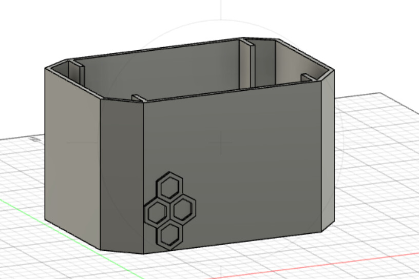

Jâaimerai un style assez futuriste, avec des hexagones sur les cĂŽtĂ©s, je fais comment ?
LĂ jâen ai trouvĂ© mais que en un petit morceau, alors ça va ĂȘtre long ! Yâaurait il des sites permettants de telecharger au format svg une feuille entiĂšre de quadrillage hexagonale ?

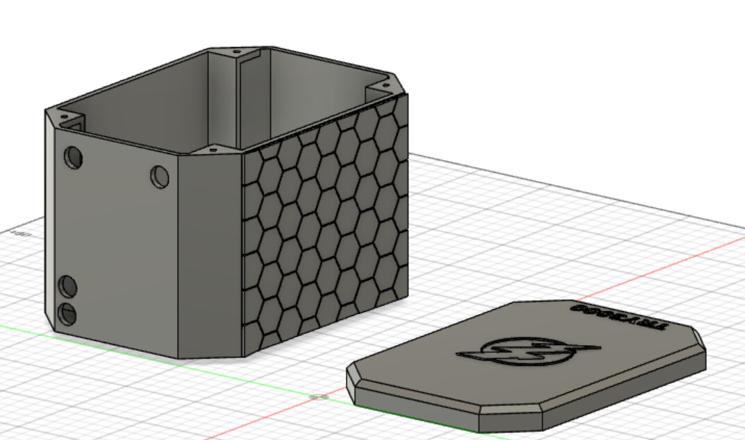

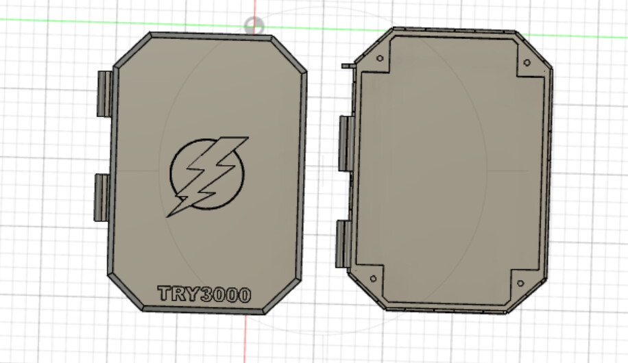

Bon dĂ©jĂ je ne peut bien Ă©videment que te fĂ©licitĂ© dâavoir faire la dĂ©marche de te mettre a fusion360, en DiY la modĂ©lisation et lâimpression 3d câest pas seulement a base, câest juste nĂ©cessaire.

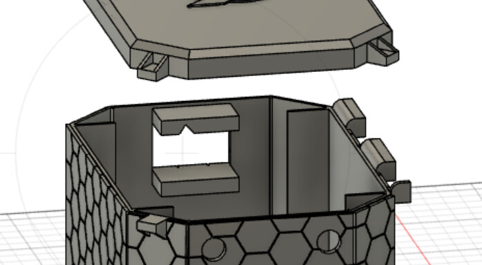

Cela dit permet moi de revenir sur ton design. Je pense qua lâusage ou simplement quand tu va passer ton foret pour bien rectifier lâintĂ©rieur des trous, lâimpression 3d des charniĂšres va casser. Elles sont fines et lâorientation des couches de plastique ne sera pas idĂ©al une fois printĂ©.
IdĂ©alement les 4 vis du boitier serait suffisantes, en prĂ©voyant une tolĂ©rance tu pourrais Ă©ventuellement faire deux formes complĂ©mentaires entre le boitier et le couvercle pour que les deux se centrent toute seules. Si tu tiens vraiment a ta charniĂšre tu pourrais par exemple la faire en seulement deux segments au lieu de quatre et mettre beaucoup dâĂ©paisseur de paroi.
Concernant les quatre trous de fixation, tu gagnerai a supprimer la colonne de plastique qui plonge vers le fond du boitier, une simple pente douce qui dĂ©bute sous le trou et sâĂ©vanoui dans la paroi permettrai dâavoir plus de plastique « vissable » et dĂ©gagerai plus dâespace dans le boitier. De plus, câest plus facile a imprimer car pas besoin de support contrairement a maintenant.

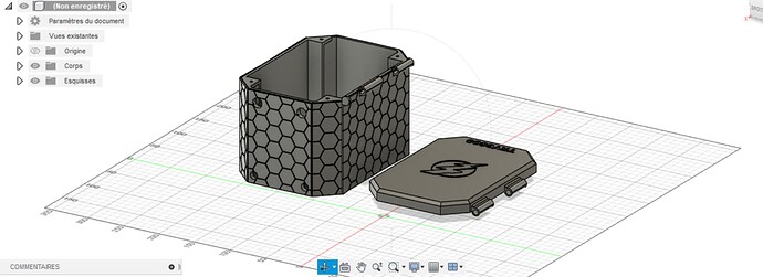

Salut, je galÚre un peu niveau fermeture du boitier, je pensais effectivement mettre 8 vis exterieur, finalement changé en 4 vis intérieur !
Puis pour simplifier, jâai mis une charniĂšre, en voulant mettre une tige de mĂ©tal Ă lâintĂ©rieur !
Puis au moment du devis pour lâimpression : 60h, et avec 5e de lâheure, ça fait cher !!!
Dcp, je sais pas trop si je garde le boitier, ou si je mâachĂšte ma propre imprmimante 3D, je sais pas laquelle choisir.
Mais comme dit, il y a beaucoups de modifications Ă apporter au boitier ! Tu pourrais mâaider Ă faire ça ? ![]()

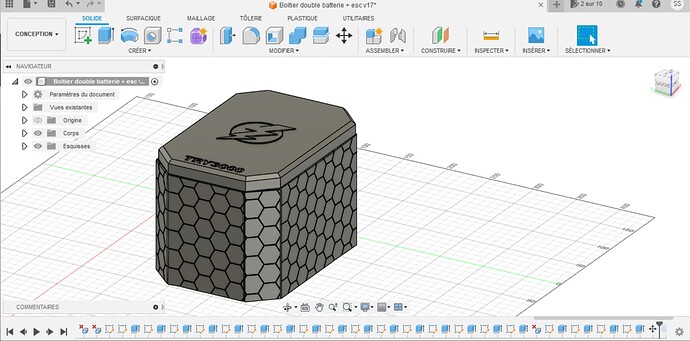

Fusion 360 est extrĂȘmement bien documenter tu aura aucun mal a trouver des forums et autres tutos.
Pour un style de modĂ©lisation plus freestyle jâaime bien sketchup, les versions de bases sont gratos et pour les autres ca reste un software comme un autre alors⊠ta compris.

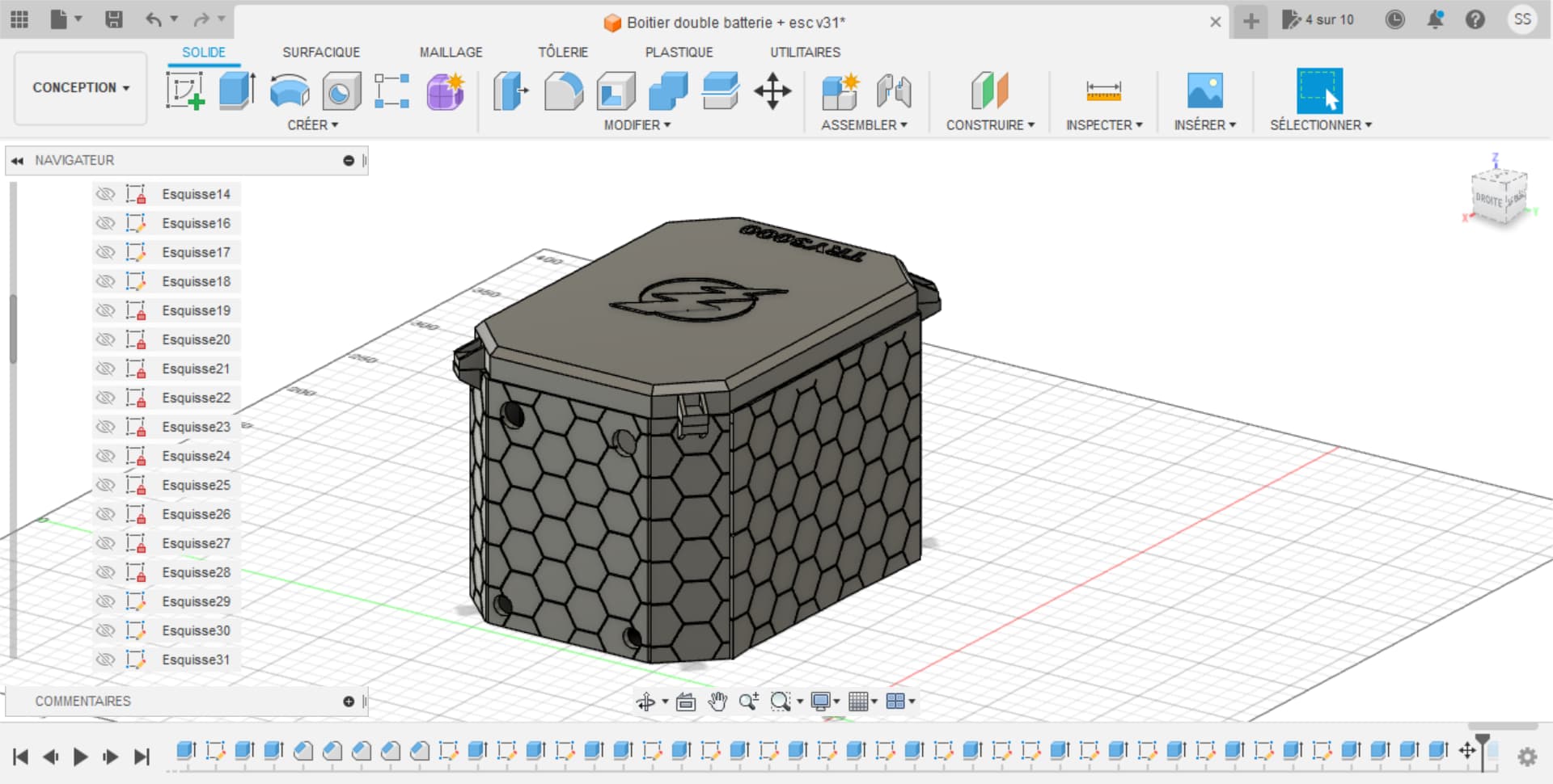

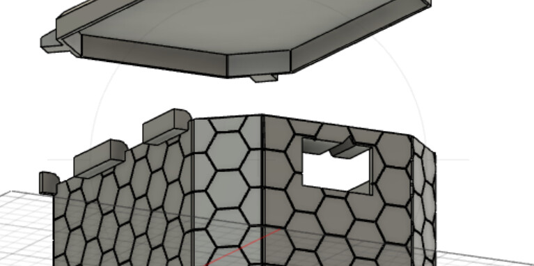

Pour le fichier, jâai fait des modifs, mais comment supprimer les charniĂšres sans casser le motif ?
Et puis un espace pour mettre le disjoncteur ![]()
câest finiiiiii ( jâai Ă©ffacĂ© les charniĂšres mais yâ a un petit morceau de decor qui est parti )
Bref, trop content, je le fais imprimer Ă distance, et si tout est bon, je mettrais le fichier ici, si qqn veut le mĂȘme ![]()
