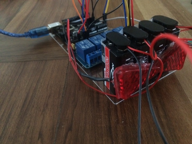

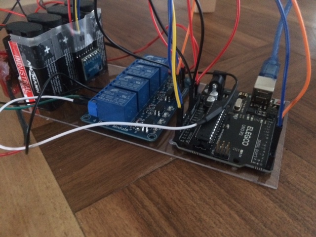

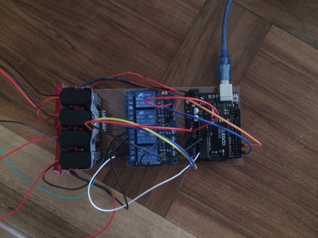

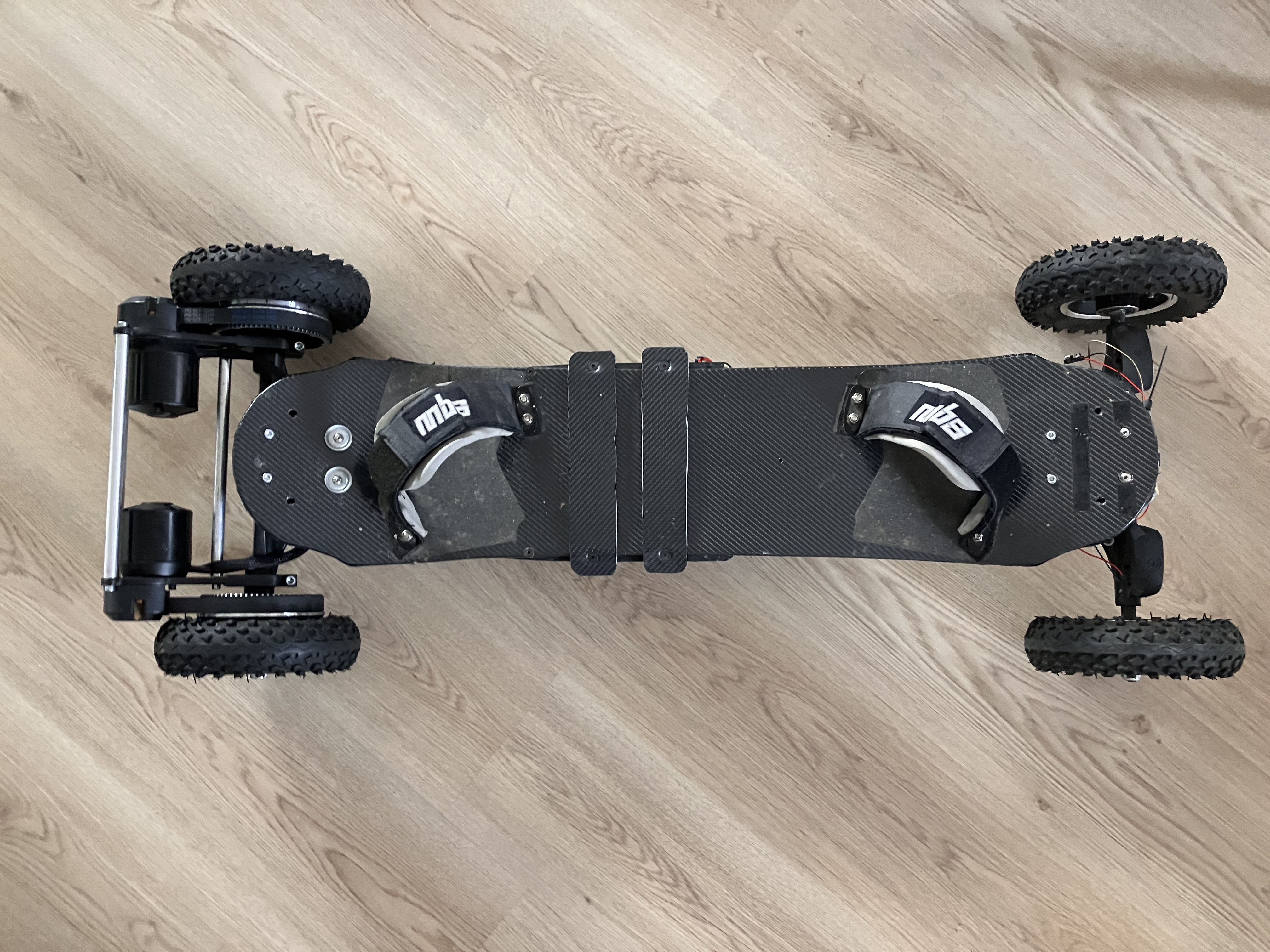

me revoilĂ , le projet arduino fonctionneđ

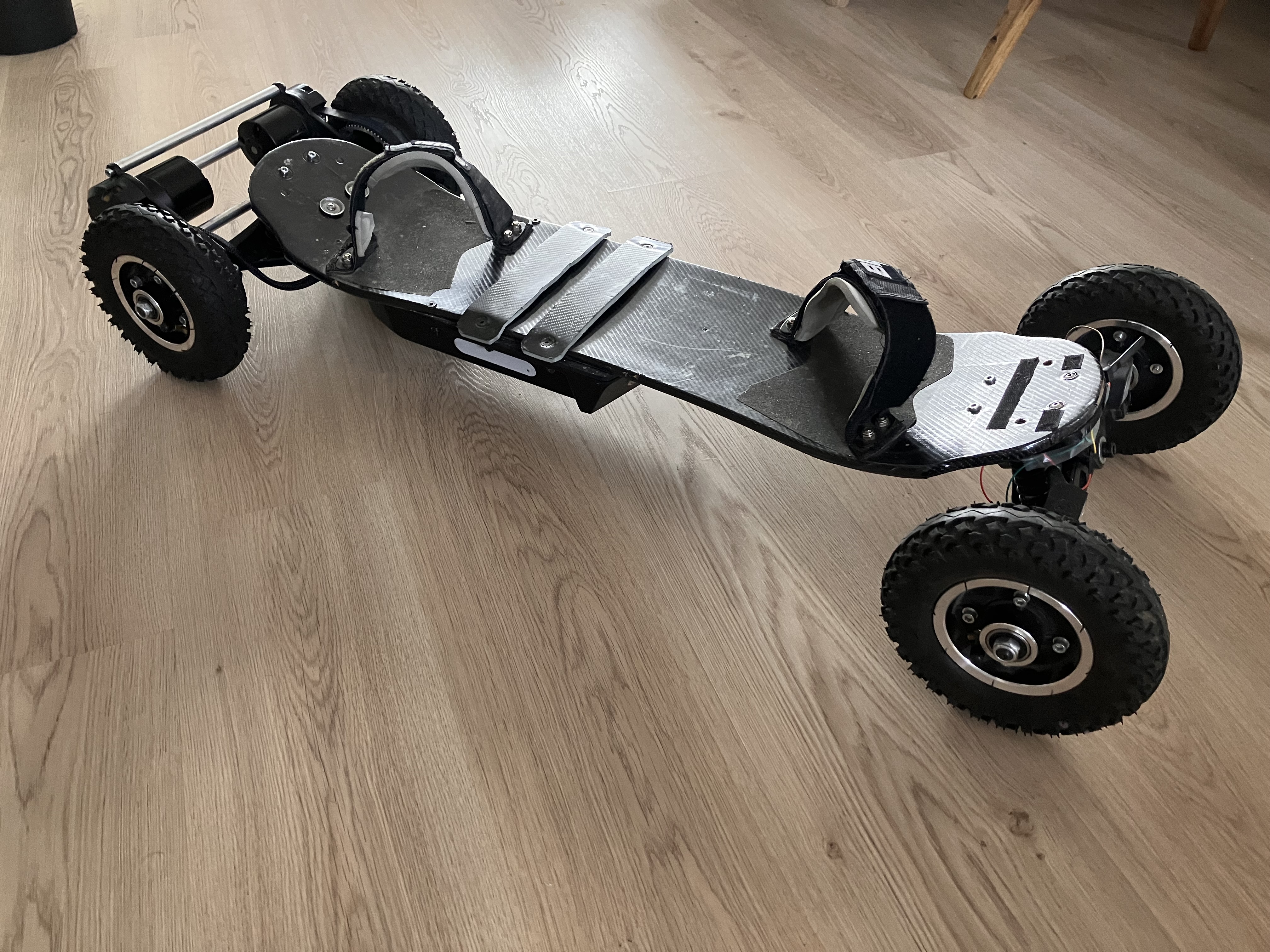

Je prĂ©voie une potentielle future amĂ©lioration de la board : passage en moteur-courroie dâoccasion Ă un prix assez bas, je gagne de la vitesse !
Achat dâune syl 08 dâoccasion, en super Ă©tat ![]()
Je vais utiliser la motorisation moteur courroie sur ma board
Tu nous dira la difference de sensation en tre hubs et courroiesâŠ
Jâai finis le montage, jâessayerais demain et vous donnerais des nouvelles ! Je devrais gagner ~10km/h
et plus de puissance

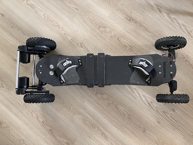

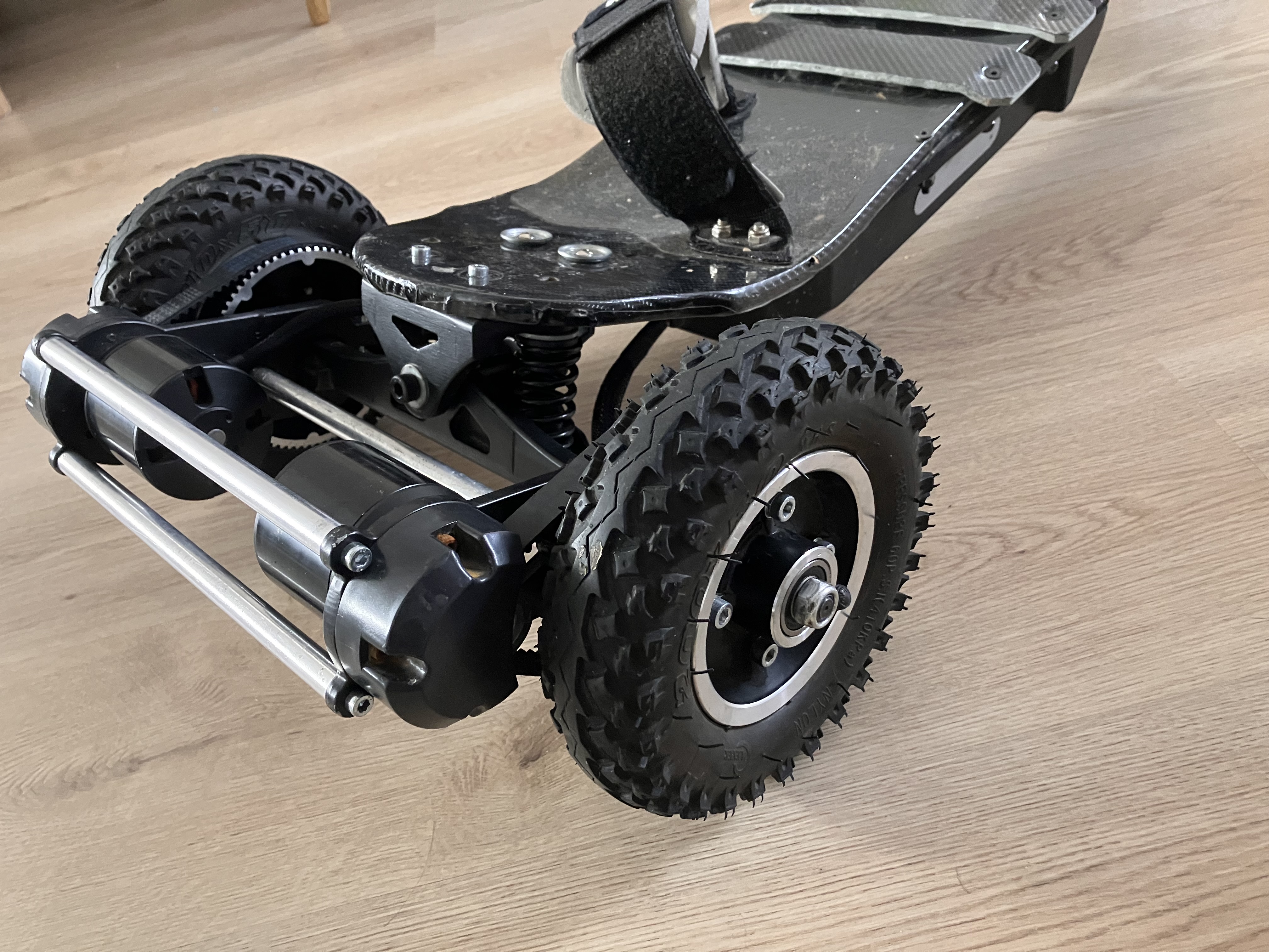

Au fait comment serrer les courroies ? Enfin, elle sont pas autant serrĂ© lâune que lâautre, faut les mettre au mĂȘme niveau ? Et plutĂŽt assez serrĂ© ou pas trop ?
Moi ça donne ça
Il faut les tendre en reculant les moteurs. Mais pas trop tendues quand mĂȘme. Et verifier lâalignement.
dâaccord, mais justement, comme les roues Ă©tait dĂ©jĂ mises, jâai galĂ©rĂ© Ă mettre la courroie qui passe tout juste. Je vais rĂ©gler ça
Sinon, je viens dâessayer la board, content, mais pas Ă 100%
jâai pas roulĂ© longtemps parce quâil sâest mis Ă pleuvoir lĂ©gĂšrement, mais voilĂ ce quâil en est :
Niveau accĂ©lĂ©ration, la board met 6 secondes Ă atteindre la vitesse de pointe, et 3 pour le freinage, je prĂ©fĂ©re les hubs qui sont plus « aggressif » pour accelerer ou decelerer plus vite, ou alors câest juste mes rĂ©glages qui sont pas bon
Pour la vitesse, jâatteint 32km/h, trĂšs stable
mais la batterie fond plus vite.
Niveau bruit, câest super bruyant, câest normal ? Je crois que je vais nettoyer les moteurs pour ĂȘtre sur que tout est OK ! Reste Ă trouver un tuto ![]()
Sinon, en TTR, pas eu le temps dâessayer, mais je penses quâil y aura plus de puissance !
Alors, reste plus quâa vĂ©rifier les rĂ©glages et laver les moteurs, pour voir si câest mieux, mais sinon, content du changement ![]()

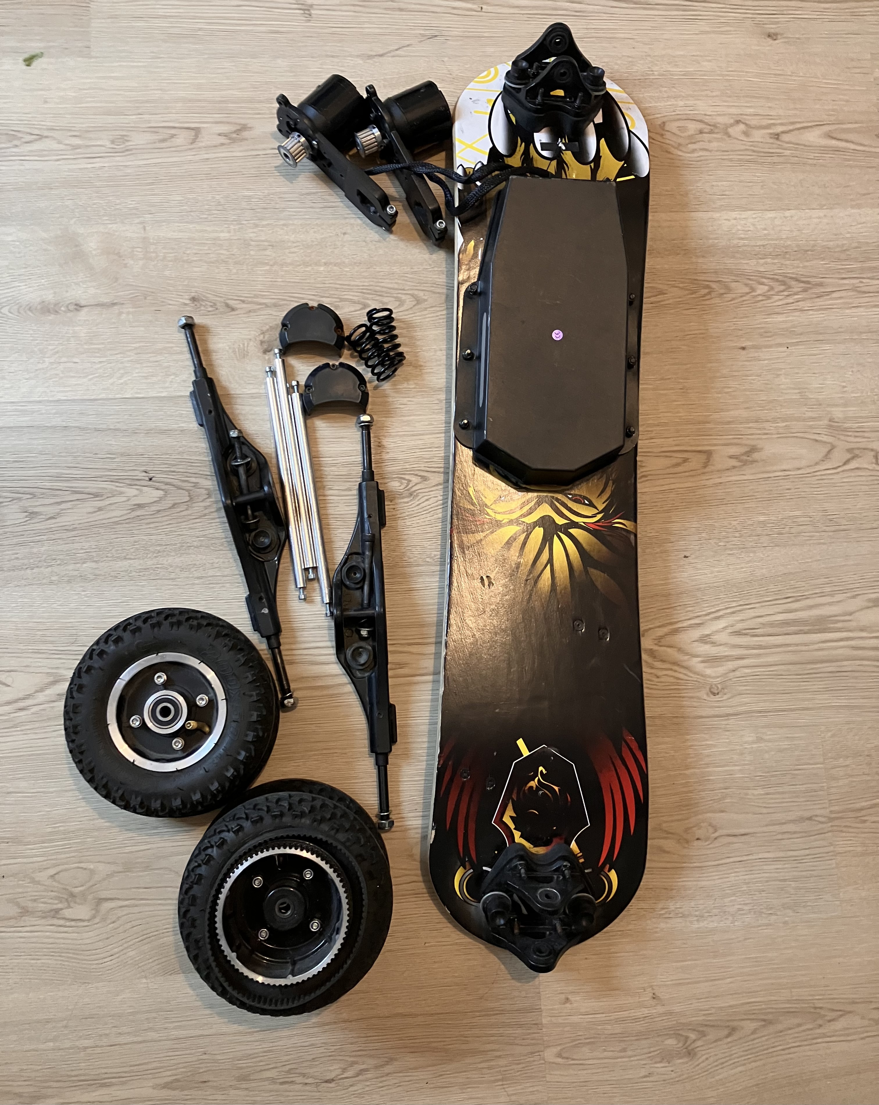

Pour le reste, je vais mâen debarrasser, donc :
- batterie 10S4P capacité et etat encore inconnu, elle date de 2021
- ESC chinois basique
- Boitier en métal pour batterie et esc
- Deck de syl 08
- Pneux et chambres Ă air 200*50 mais sans les drĂŽles de jantes
- 1 truck avant
En vendant le tout à un prix raisonnable et négociable
Tu es en mode 4 sur la remote ?
Pour plus de puissance, il faudra modifier les shunts .
Oui cest bruyant les courroies . Fais tourner les moteurs a vide pour voir si cest eux qui font du bruit, et aussi voir les roulements de roue
Hello
Pour la tension de la courroie il faut que tu démontes la roue puis le cache, tu dessers les 4 vis du moteur (sans démonter, juste de quoi libérer le mouvement.
Ensuite tu remets la roue (bien sâassurer que tu es au fond du truc) et tu rĂšgles la tension en tirant sur le moteur. essaye dâavoir un jeu dâenviron 1 cm (donc +/- 0.5) au milieu de la longueur. Trop tendu ça fait du bruit et ça consomme + (et ça abĂźme les axes), pas assez tendu ça saute.
Une fois que tu as trouvé ce qui te convient niveau tension tu sers au moins 2 vis du moteur, tu enlÚves la roue pour pouvoir tout resserrer et remettre le cache.
Bref câest un peu rĂ©pĂ©titif mais une fois que tu as la technique en 5 min tu as fait les 2.
essaye dâĂȘtre Ă©quilibrĂ© pour pas avoir plus de rĂ©sistance au roulement dâun cĂŽtĂ© que de lâautre ![]()
Sinon je suis chaud pour les pneus + chambre (en plus tu es du coin donc pas de FdP
