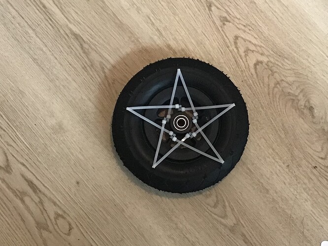

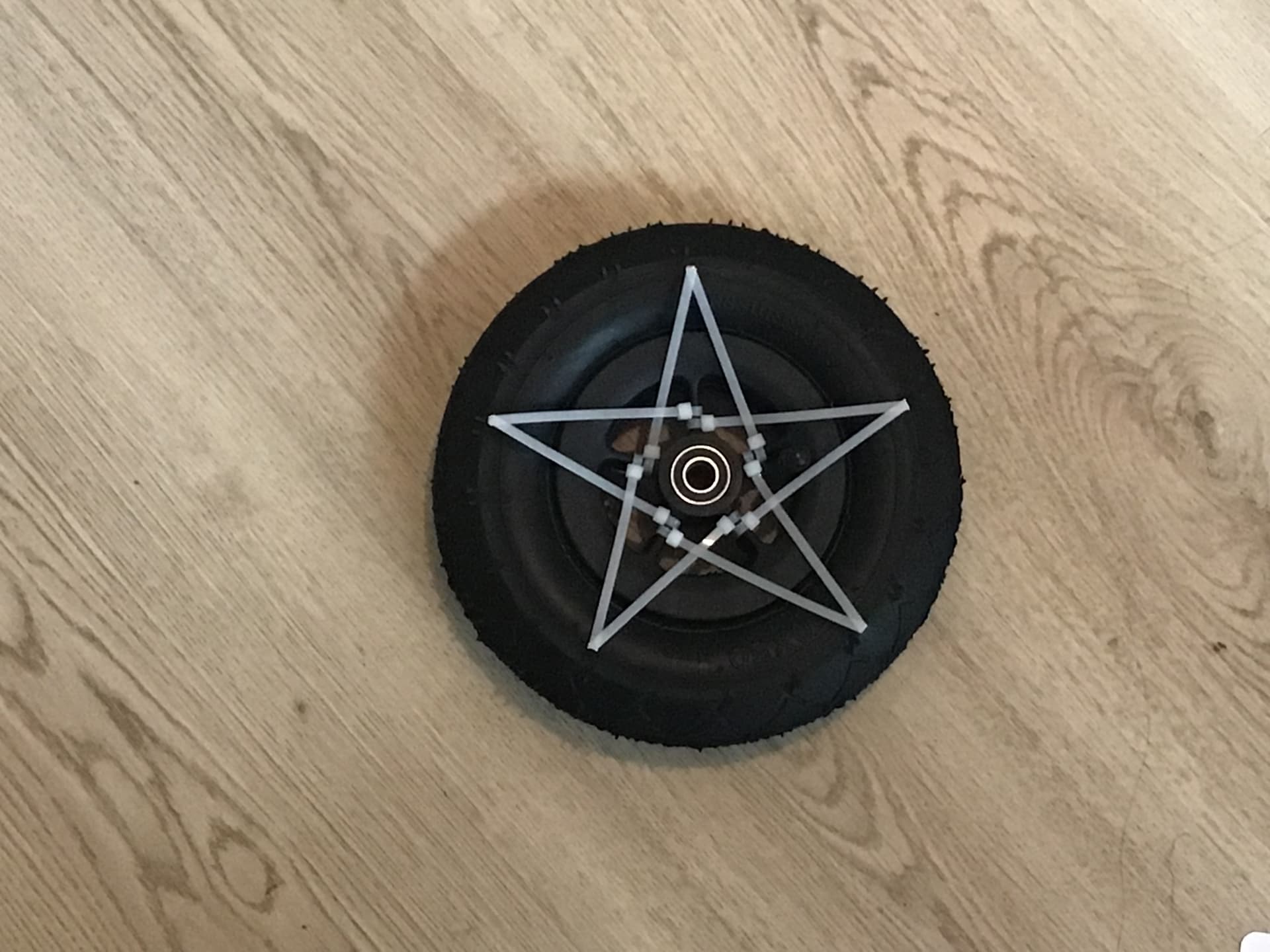

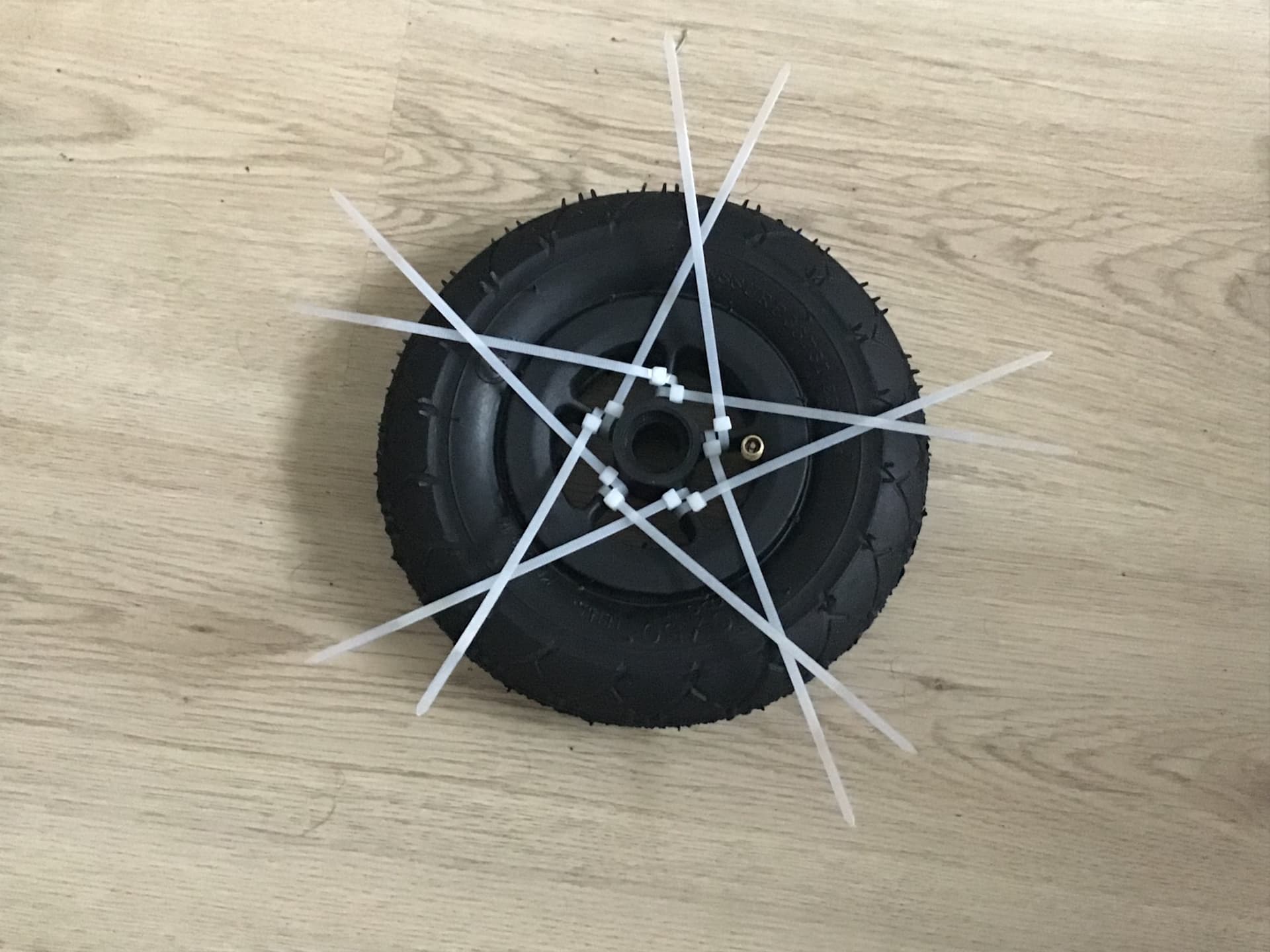

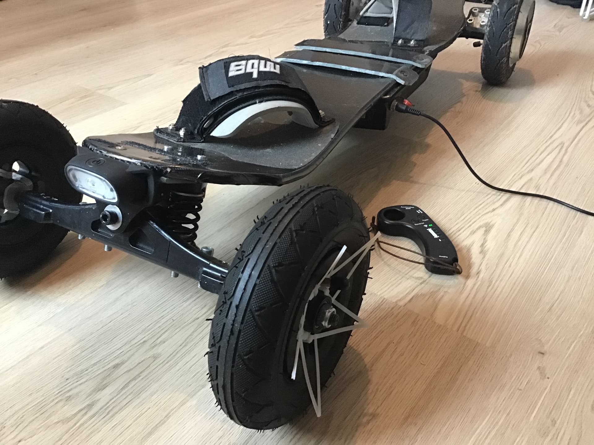

Ca rend nerveux vos montages les gars :fearful:
3 « J'aime »
:joy: c’est vrai
Perso j’adore
il faut tester
 tu gonfles a combien ? 1.5~2bar suffisent
Si tu t’en sors pas, je t’envoie une paire de jantes à vil prix
 :upside_down_face:
Eh eh finalement j’ai remarquĂ© que l’espace ne s’agrandit pas quand j’ai gonflĂ© de 1bar Ă  1bar5, dcp c’était sans doute dĂ» aux fils plastiques mal serrĂ© :slightly_smiling_face:
Tout le semble nickel, merci lurch

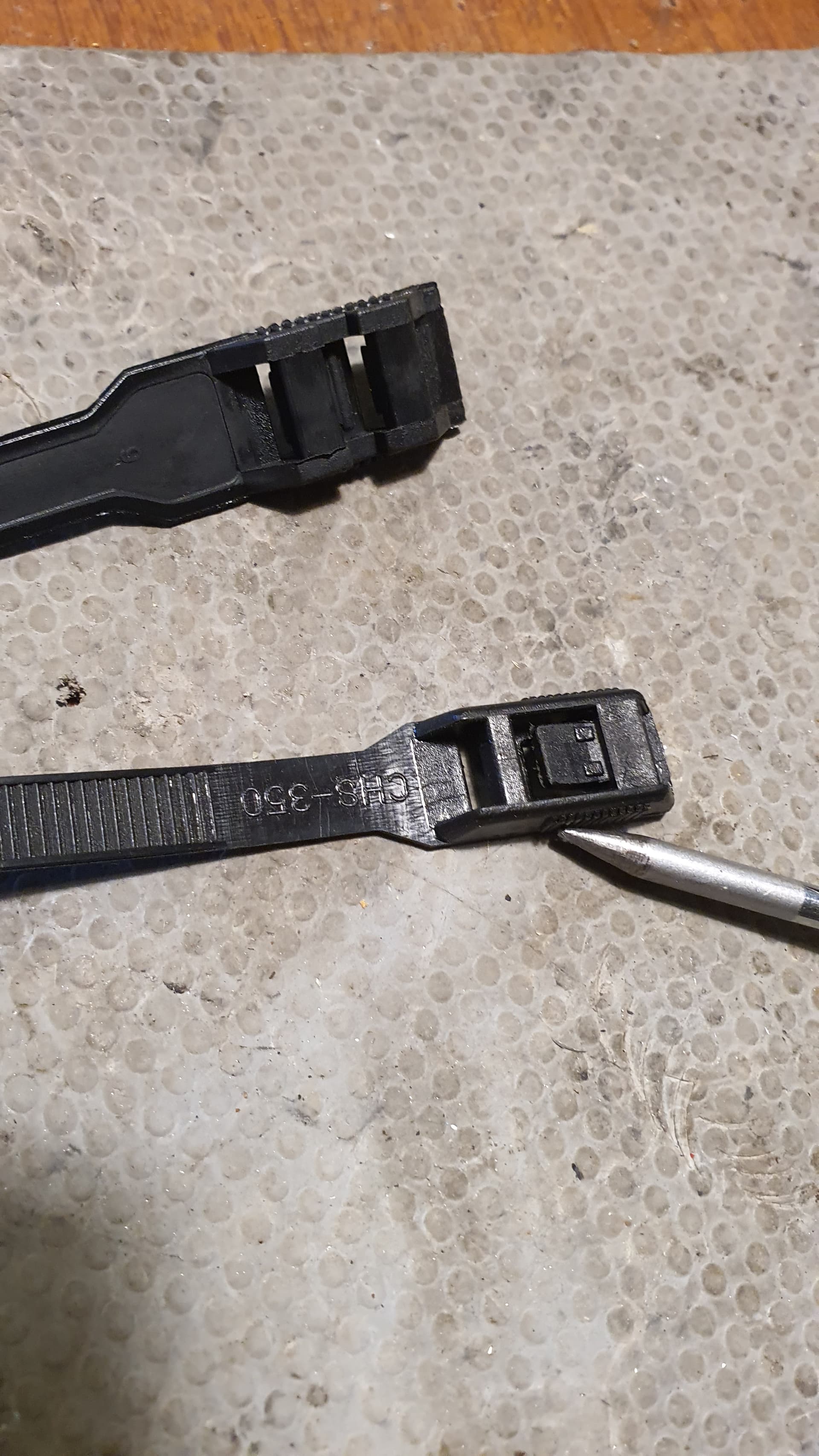

Cool . Je te conseille qd meme de mettre un 3eme collier . Ils sont pas gros.
Le top ce serait un vrai â€č colson â€ș noir comme ca . Plus discret et costaud
Tu peux aussi percer 2 grosses rondelles ou ronds pour prendre les 1/2 jantes en sandwich
Couper les jantes ???
Vous ĂȘtes des grands malades
 L’équilibrage va ĂȘtre beau aprĂšs ça !!!
Si ca ne sort pas correctement (ou si ça ne rentre pas), ya pas de secret : il faut lubrifier => de l’eau savonneuse fait le job !
sur des pneus de 8" Ă  25kmh , je pense pas que ça engendre quelconque oscillation . le seul souci , c’est si les 1/2 jantes s’écartent , la chambre a air risque de se pincer entre les 2 flasques .mais l’écrou de l’axe et ses roulements gardent le tout centrĂ©
donc on y croit
 ça reste des roues de train avant , peu sollicitĂ©es
En tout cas, ça ne va aider Ă  Ă©viter du wooble
De plus, les jantes sont conçues et dimensionnĂ©es pour rĂ©sister aux efforts dans leur ensemble : lorsqu’elles sont coupĂ©e en deux comme ici, elles vont ĂȘtre considĂ©rablement affaiblies.
c’est pas faux mais avec l’utilisation que j’en fait, et mon poids, les roues ne sont pas trĂšs solicitĂ©, a voir dans le temps, mais je penses pas avoir de problĂšme
« qui ne tente rien n’a rien Â» :wink:
par precaution j’en ai mis, ils font 7.2mmx400mm :joy: c’est du solide, vraiment mieux que mes petits coliers d’avant
dcp j’ai essayĂ© la board, et c’est NICKEL !!! j’ai gagnĂ© 1ou 2 km/h, ca tourne bcp mieux, et je frotte moins en dessous du deck :wink:
Encore un grand merci @lurch pour les pneus :grin:
Comment tu as pu gagner 2kmh en changeant les pneus avant ? :no_mouth:
sans doute l’adherence ? Mes anciens pneus etaient moins durs, et tjs un peu aplati contre le sol :sweat_smile:
C’te jante tenue par des colliers rilsan :laughing: t’es un grand ouf, mais j’adore ça :stuck_out_tongue_winking_eye:
NĂ©anmoins le risque de crevaison est grand car la chambre Ă  air ne va pas apprĂ©cier de pouvoir s’étirer entre les 2 parties de jante qui s’écartent, et le pneu risque de glisser sur la jante => arrachage de la valve.
merci :joy:
mais oui je pense que c’est temporaire ce type de jante traficotĂ©

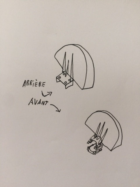

idée de gardes boue par imprimante 3D
ca ressemble au jaune que l’on voit sur le forum
 j’aime le point de fixation qui permet de fixer autre chose de leger dessus ( genre petites led )
 si qq’un se lance dans une prod je suis interrĂ©ssĂ© pour aider a amortir l’invest et le temps passĂ© ! :wink:
les mounhts a l’arriere ca genera pas ? )
euh
 je suis pas sur de comprendre :sweat_smile:
tu parles des gardes boues ?
qu’entends tu par mounts ? :sweat_smile:

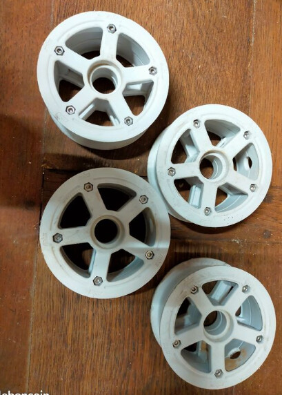

J’ai trouvĂ© sur lbc des jantes 8", histoire de securiser la board,
45e les 4 ca va ? autant n’en prendre que 2 ?
