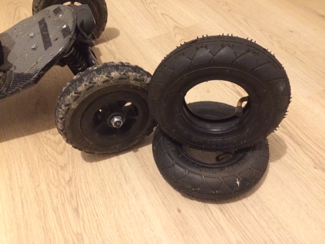

merci infinimmennnnnnt à @lurch pour les pneux et chambres à air
c’est clair que y aura une difference

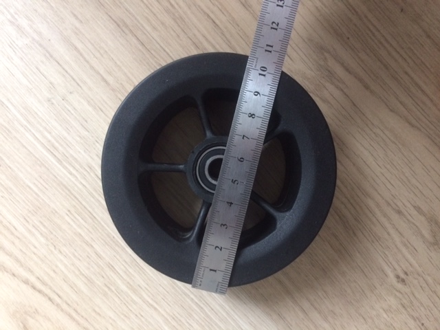

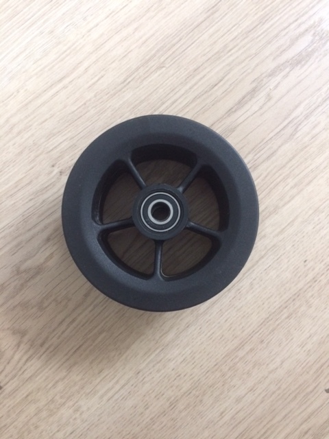

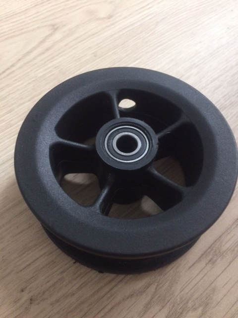

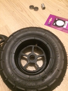

seulement voila, regardez bien les jantes, il n’y a pas de vis, donc pas moyen d’ouvrir la jante
et encore une fois je galère à enlever le pneu d’origine alors j’ai une idée…
je vais couper le pneu d’origine au cutter/ciseau et ensuite scier en 2 la jante, et mettre des vis
ca peut le faire ?
Ah merde . Je savais pas qu’elles s’ouvraient pas . Va falloir utiliser des demonte pneu . Ou effectivement,les scier et mettre des vis . Attention: si tu les scies il faudra diminuer d’autant la longueur des entretoises presentes entre les roulements… si il y en a…

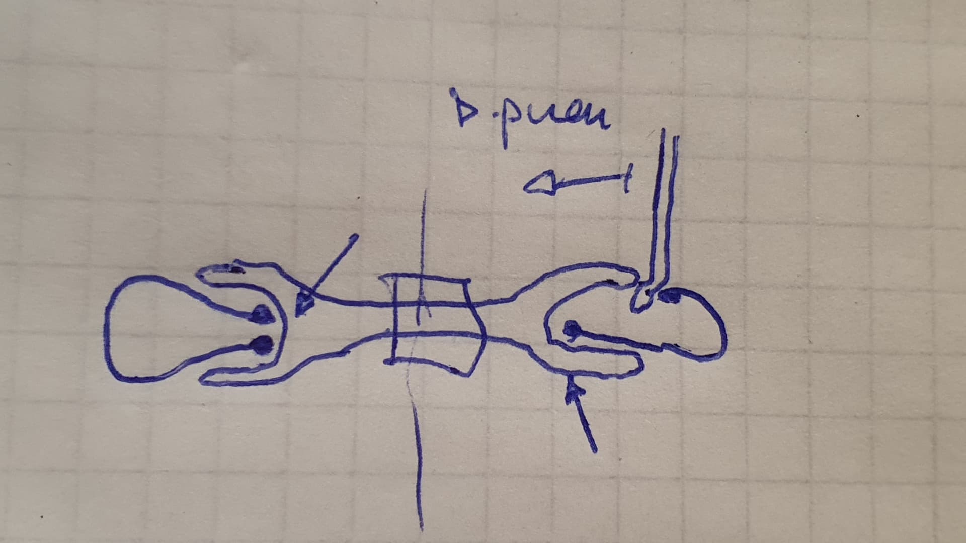

facile mais le plus important : bien déjanter le pneu du coté opposé où tu mets le démonte pneu ( ou tournevis mais gaffe a la chambre , surtout au remontage !) je te fais un dessin.
la premiere vielle chambre à air est deja hs
et puis au pire tant pis pour le pneu il est deja tout usé
oui je vois
mais tant pis pour le vieux pneu
ca y est il sont trucidés, j’en suis pas fier

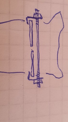

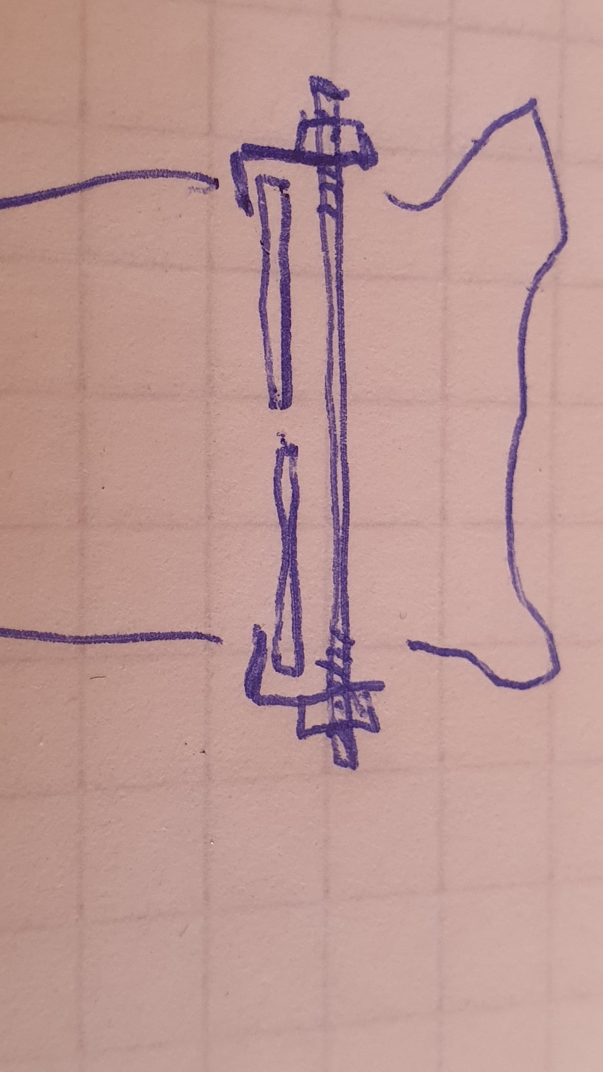

maintenant reste plus qu’a scier les jantes, mais comment je les maintient fermé avec des vis après ? une idée ?
ou bien je met juste de la colle
Fais des meilleures photos de tes jantes . Voire où tu peux percer avant de scier…

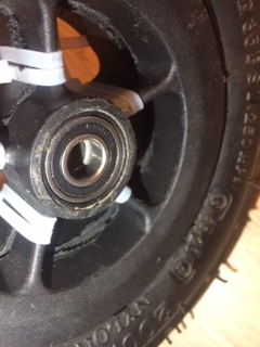

peut etre qu’avec des serre cable en plastique
aucune prise pour des vis . à part faire des crochets en ferraille ou alu .

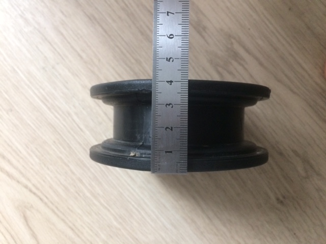

mais bonne idée les colliers de serrage . dans tout les cas si tu scies en 2 , fais le plus fin possible , et reduis d’autant l’entretoise entre les roulements pour pouvoir serrer correctement…

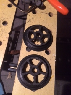

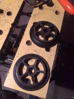

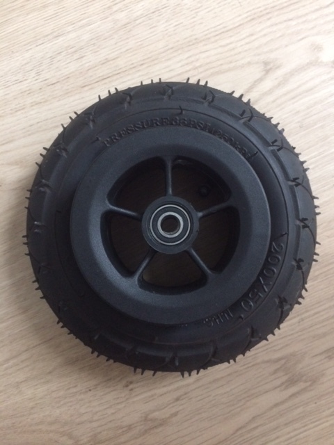

c’est fait !!
hop un petit poncage vite fait :
ca rentre super bien :
c’est pas jolie mais tant pis

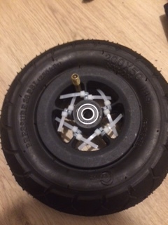

alors, ca fontionne ?
A priori, mais une fois gonflé (et meme pas au max) il y a un ecart entre les deux moitié
(bon, 3,4 voire 5 mm tout au plus ) mais sa semble tenir bon ensuite.
peut etre que je vais « coller » les deux moitiés au fer à souder…
A voir dans le temps, si deja ca supporte mon poids, sinon, on change de jante
