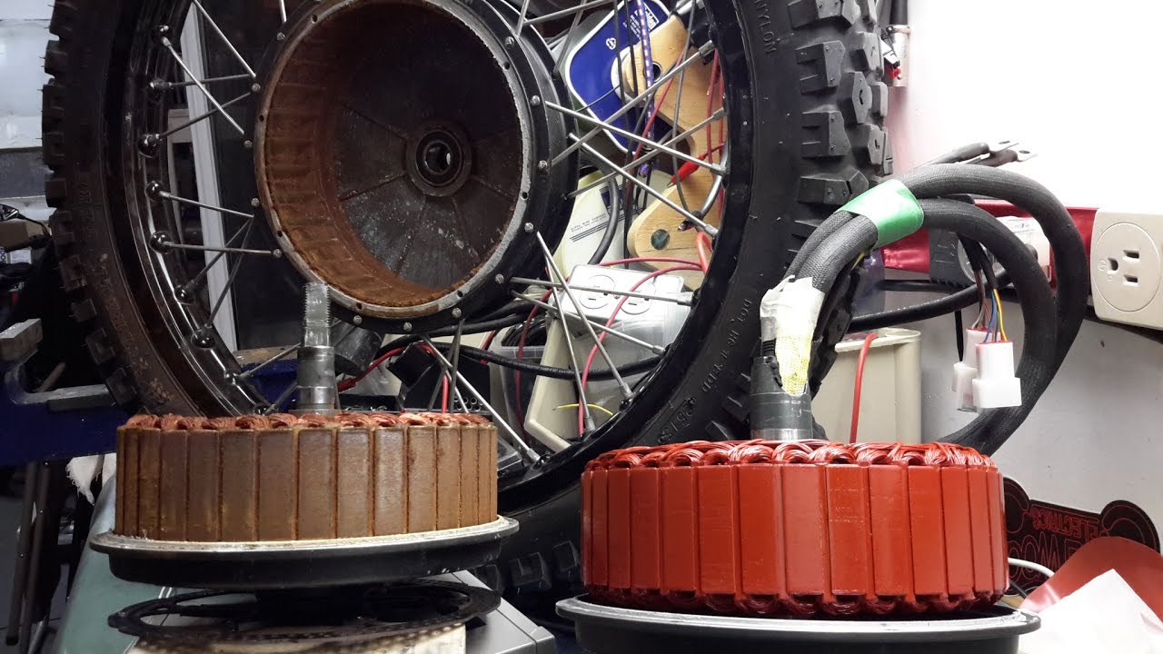

au fait je sais que les e mtb à moteur peuvent rouler dans la neige, avec des chaines, mais qu’en est il des e mtb à hub ?
Tu ne pourra jamais complĂštement scellĂ© un moteur car avec les montĂ©es et les descentes en tempĂ©rature et la diffĂ©rence avec celle extĂ©rieur l’air a l’intĂ©rieur va vouloir sortir/rentrer entrainant avec elle de l’humiditĂ©.
Le mieux que tu puisse faire c’est ouvrir les flasques (les cotĂ©s quoi), poser un vernis de tropicalisation sur le stator et les magnets pour les waterproofĂ© un maximum. Ensuite tu pose un joint silicone sur les flasques avant de tout remonter, ca va grandement ralentir le phĂ©nomĂšne, tu pourra rouler sereinement
La question n’est pas de savoir si un hub va devenir comme ca mais plutĂŽt quand va t’il le devenir. Ca n’arrive pas dĂ©s la premiĂšre pluie mais si ta prĂ©vu quelques sessions humides et que l’eau en arrive a stagner dans le moteur ce sera trĂ©s rapide si ta rien fait pour empĂȘcher ca en amont

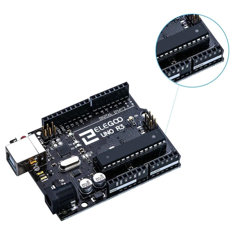

a pars ca je viens d’avoir une carte de programmation elegoo ( exatement pareil que arduino sauf le nom et le design)
et avec on peut programmer des moteurs brushless, donc y a moyen de faire des trucs sympa voir un skate volant :star_struck:
Ça arrive quelque soit le delta (la diffĂ©rence) de tempĂ©rature c’est juste que ça arrive plus rapidement si le delta est grand.
C’est de diffĂ©rences de potentiel dont on parle. Sur terre avec la mer (chaude) d’un cĂŽtĂ© et la montagne de l’autre tu as tantĂŽt un petit mistral tantĂŽt un ouragan selon l’énergie mis en jeu. Dans ton hub c’est pareil, la mer c’est l’intĂ©rieur de ton hub et la montagne c’est l’extĂ©rieur, plus ya de diffĂ©rences d’énergie plus la pression de remise Ă  niveau se fait sentir ( entraĂźnant avec elle de la flotte). Je te souhaite pas d’avoir un ouragan dans ton hub mais concrĂštement c’est comme ça que ça fonctionne. :grin:

Juste que la condensation peut se former quand il y a un transfert d’air chaud vers de l’air froid. Et rester prisonniĂšre dans le hub . Et l’eau peut tester accumulĂ©e sur la ferraille dans le hub . Donc oxydation. Donc bien fignoler l’étanchĂ©itĂ©. Trouver un vrai joint torique pour l’axe, mastiquer la plaque de fermeture et colmater le passage du cĂąble dans l’axe.
DĂ©jĂ  que ca semble galĂ©rer avec des mers et des montagnes heureusement que je j’ai pas sorti mes cours de thermodynamique en vrai.
Bref, jointe et vernis bien tout ce bordel et tes bon.
sinon , tu injectes de l’azote en continu Ă  petit dĂ©bit dans le hub par l’axe .
ok je vernirais le hubs des que possible :upside_down_face:

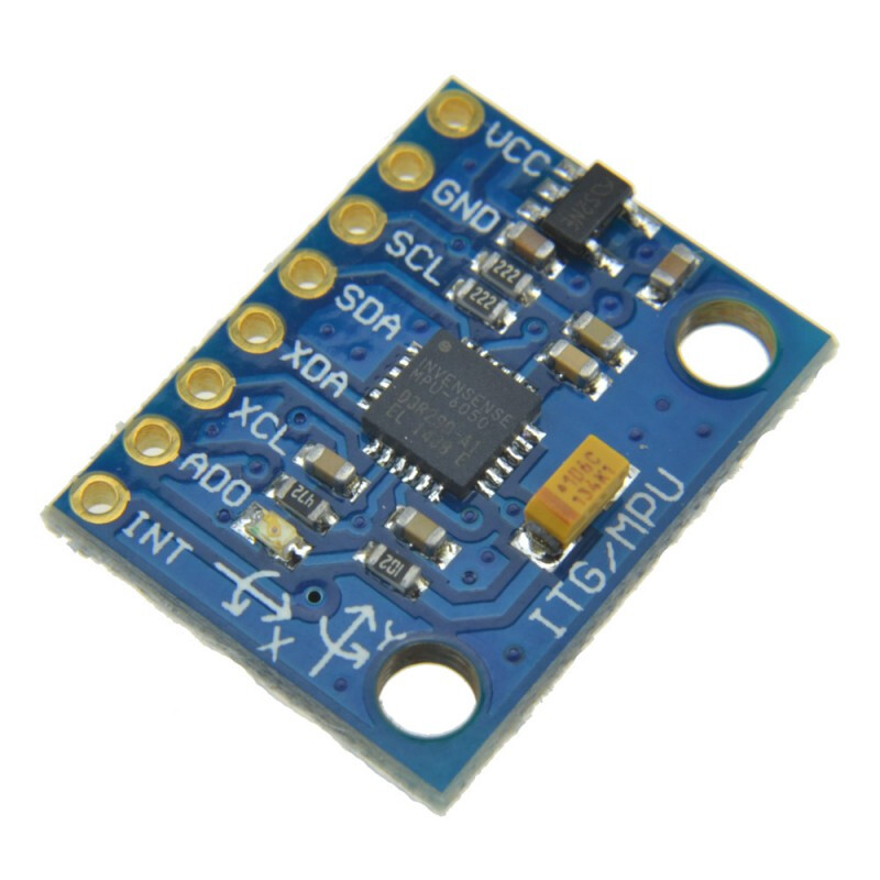

je vais regarder comment je peux faire ca, avec ce module je crois
gyroscope (pour detecter quand je me penche) et accélérometre (pour detecter le frein)

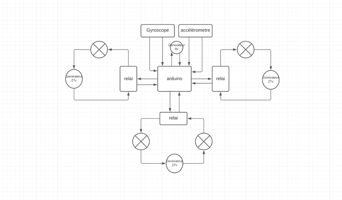

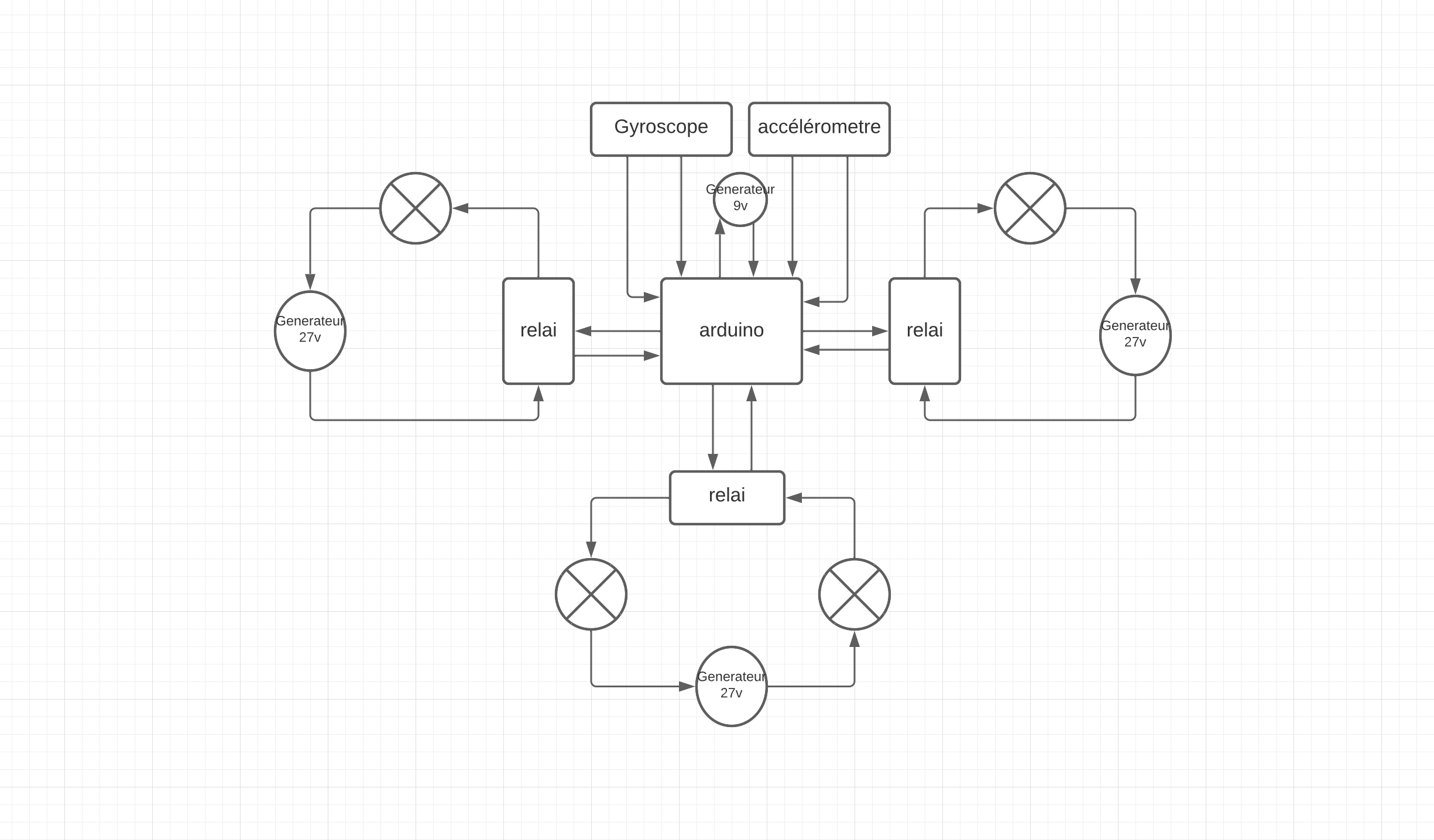

un schema
:wink: je maitrise bien l’outil

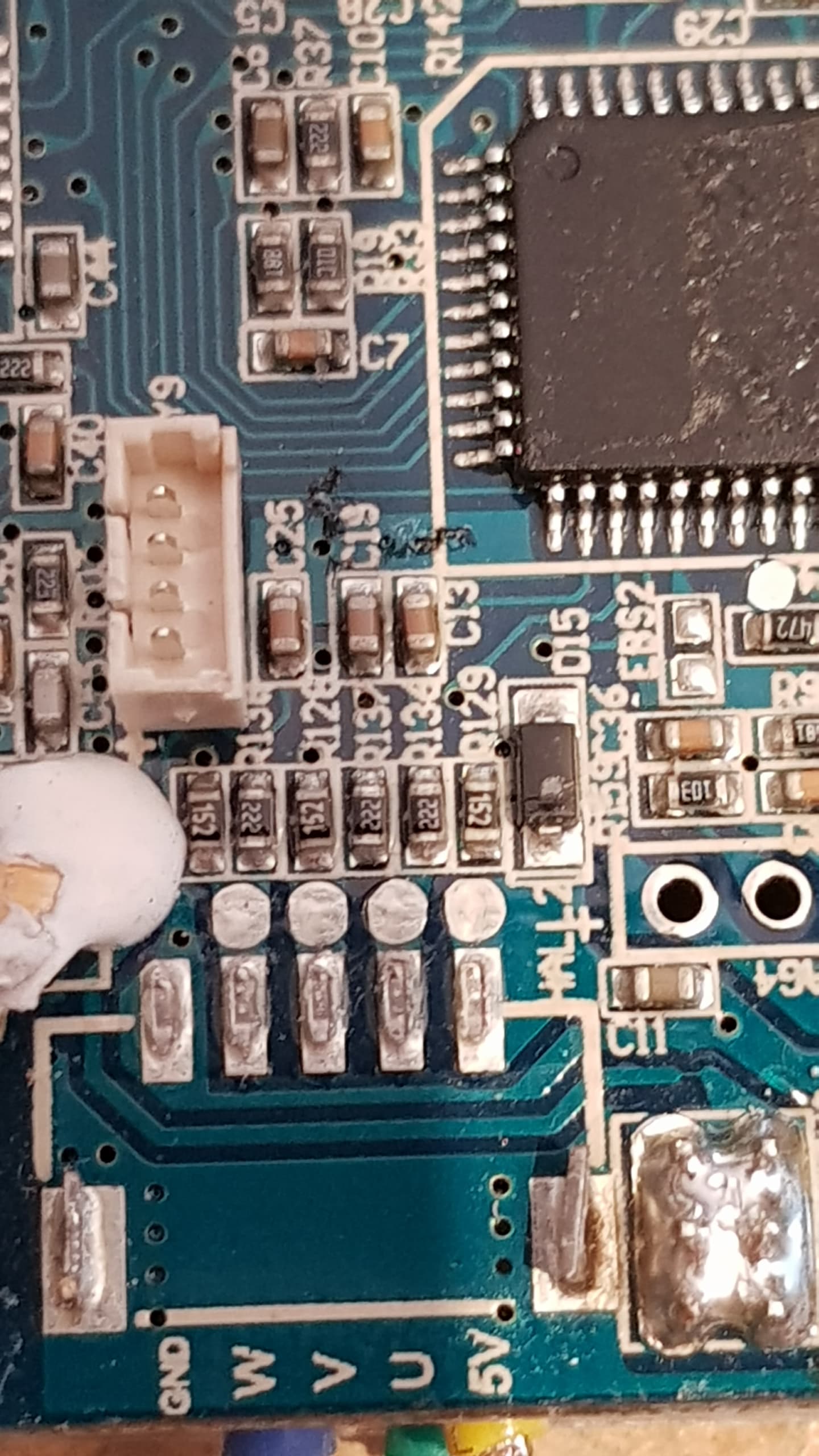

Tu as dĂ©jĂ  un connecteur pour le frein sur l’esc.
ha oui :sweat_smile: mais tu peux m’en dire plus ? c’est lequel sur l’esc ? et il sort 5V quand on freine ?
Cest ce connecteur . A 3 o 4 pin suivant les esc .ya une.pin qui passe a 5v qd tu freines
