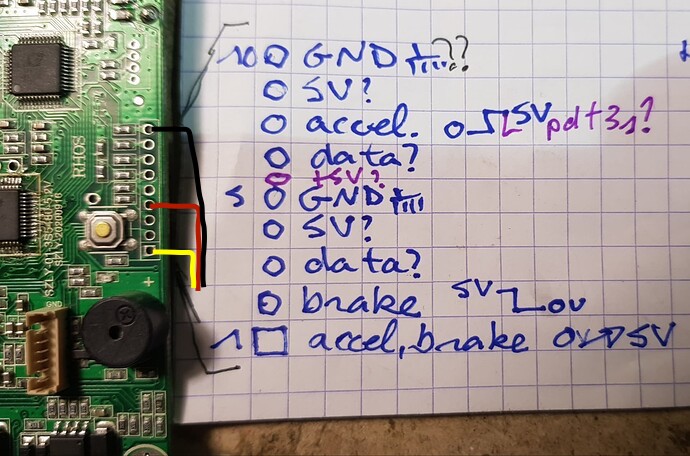

le brochage est bon ?
non . je reflechis juste Ă une solution electronique , mais câest juste des idĂ©es .
jâen sais rien . je ne connais pas la force necessaire pour actionner un cable de frein .
adc , câest une tension continue qui varie dâune valeur a une autre . les servo se pilotent avec un signal Ă rapport cyclique variable . appelĂ© PWM . il faut donc faire une conversion .
lurch:
Avec un transistor de commutation devant.
il faut que le servo ne fonctionne que quand tu freine . sinon ca va freiner en roulant . donc il faut le faire fonctionner quand la pin 2 est Ă 0V , et faire transiter le signal de la pin 1 vers le circuit qui va actionner le servo .
franchement , câest beaucoup de boulot . sans certitude de bon fonctionnement .

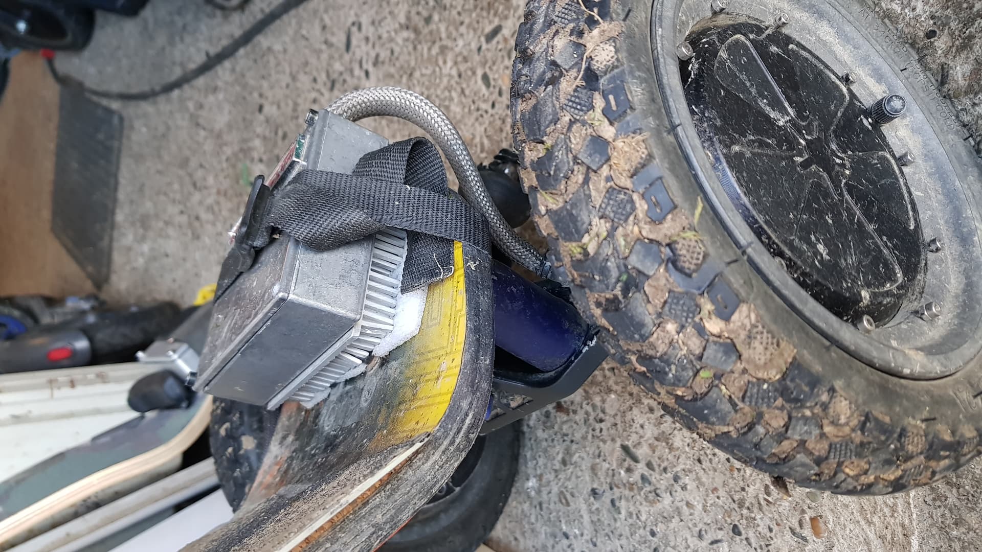

Je viens de faire mon 1er ride avec !!!
Amazing
jâarrive en vitesse 3, câest plus stable quâen vitesse 1, et 2.
par contre dans les cailloux ça vibre Ă font et ça fait beaucoup de bruit dĂ» au boitier mĂ©tal de lâesc qui tape contre la planche, tout ça parce que Ă lâarriĂšre câest pas des hubs gonflables, donc pas dâamorti
du plus la dĂ©co Ă lâavant, les 2 moustaches lumineuses , se sont enlever Ă cause des vibrations
sinon, câest incroyable
la sensation de vitesse, et le frein freine bien, il faudra que jâessaye dans la pente pour aller au collĂšge, les freins Ă patins ne seront donc peut ĂȘtre pas nĂ©cĂ©ssaire. faut il quand mĂȘme que jâen mette ?
les passants qui me voyait avec pensait que câĂ©tait un drole de voiture, parce quâils ne connaissent pas les mountainboard, mais seulement les skate basics

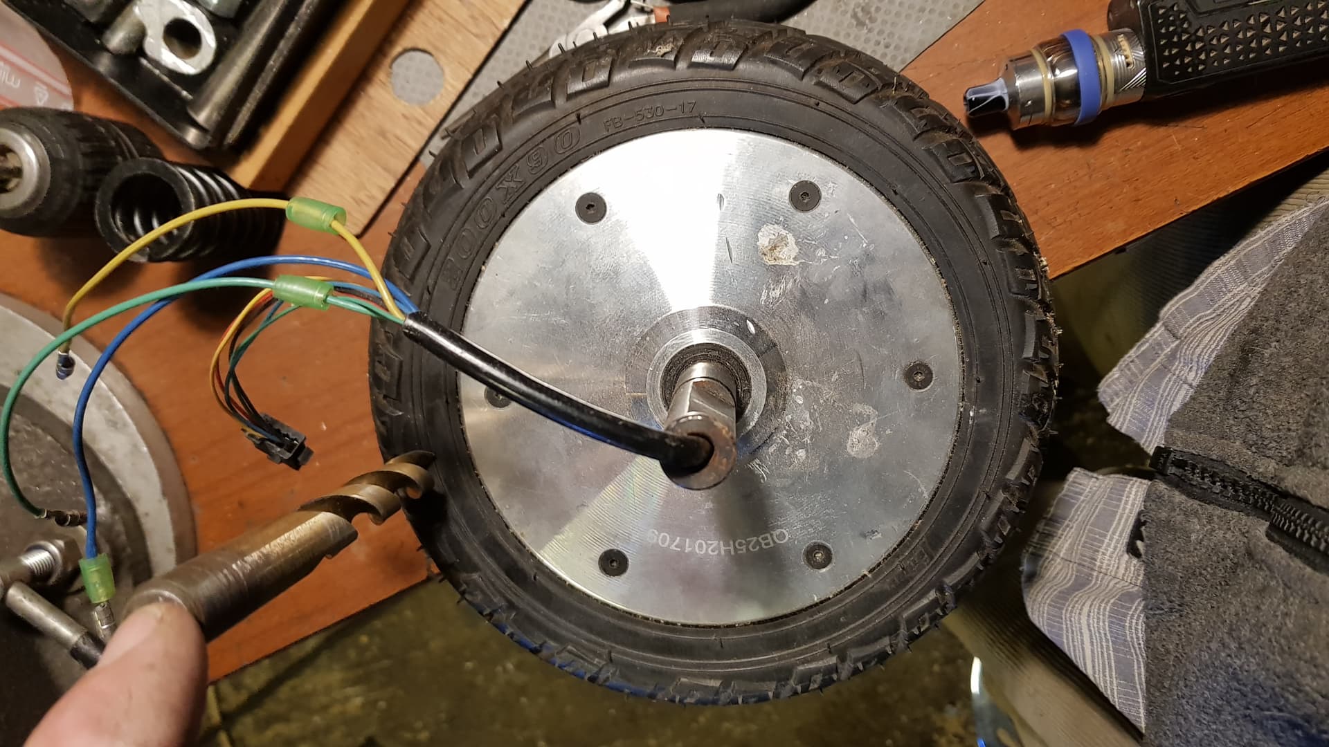

Pour les pneus raides : faut les percer dans le sens de la largeur.
Il faut pleins de trous sur la circonférence.
Ou mettre des pneus gonflables de 134mm interne. Ăa se trouveâŠ
Mets une.mousse ou autre sous ton boitier .et une petite sangle. Ăa bougera plus tout en Ă©tant amorti.
Le frein est suffisant sur le.plat et petite descente . Ăa se gate en pente plus raide oĂč tu prends de la vitesse .
câest Ă dire mettre un pneu gonflable par dessus la roue ? ducoup jâirai plus vite ? ça me tente
non . remplacer le pneu plein par un vrai pneu .
jâai jamais tentĂ© sur ces hubs . mais le rotor fait 134mm .
tu as donc le 8.5x3 que tu a trouvé .

il faudra percer qq part pour la valve et surement faire une piÚce ronde car ton hub est plus large que les flancs du pneu . il ne va pas appuyer des 2 cotés .
ça existe aussi en 9" .
Achetez malin, vivez mieux! Aliexpress.com
on dirait que les pneus ne sont pas assez large, pour la largeur du hub, il faudra que jâen mette 2 par hub ?
au pire Ă la place de modifer le pneu, autant faire un hub 6.5 vers 10" gonflabe, comme tu as fait pour ta board
