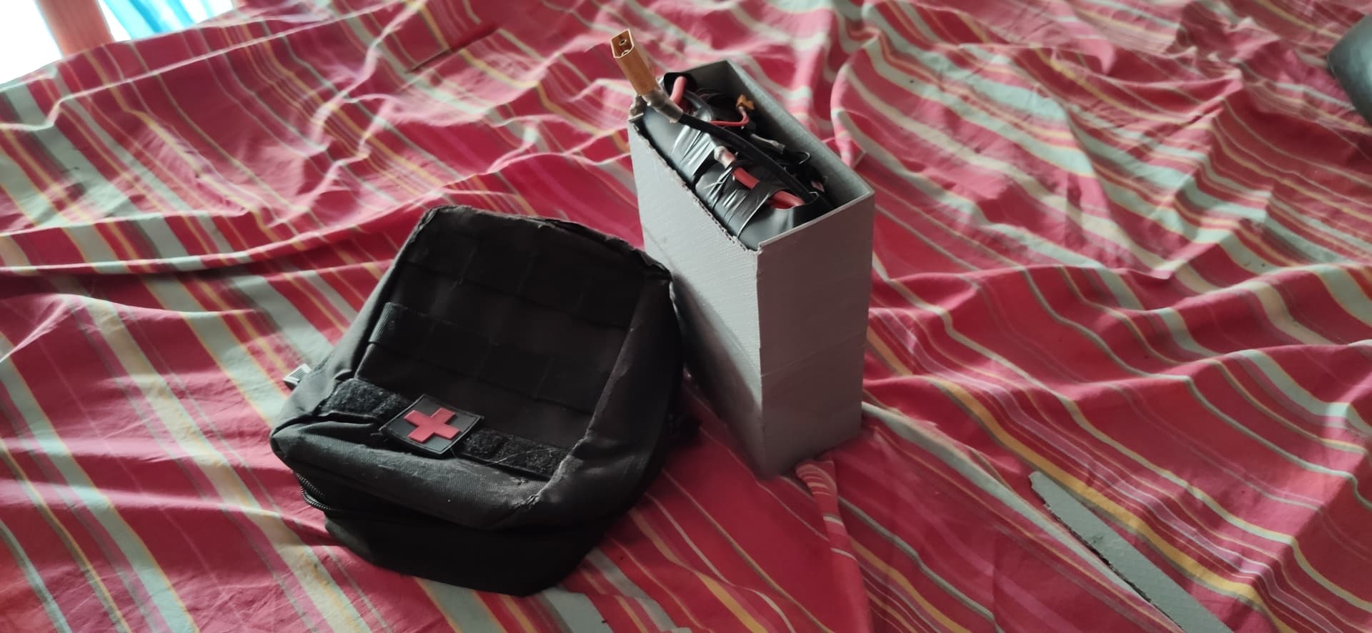

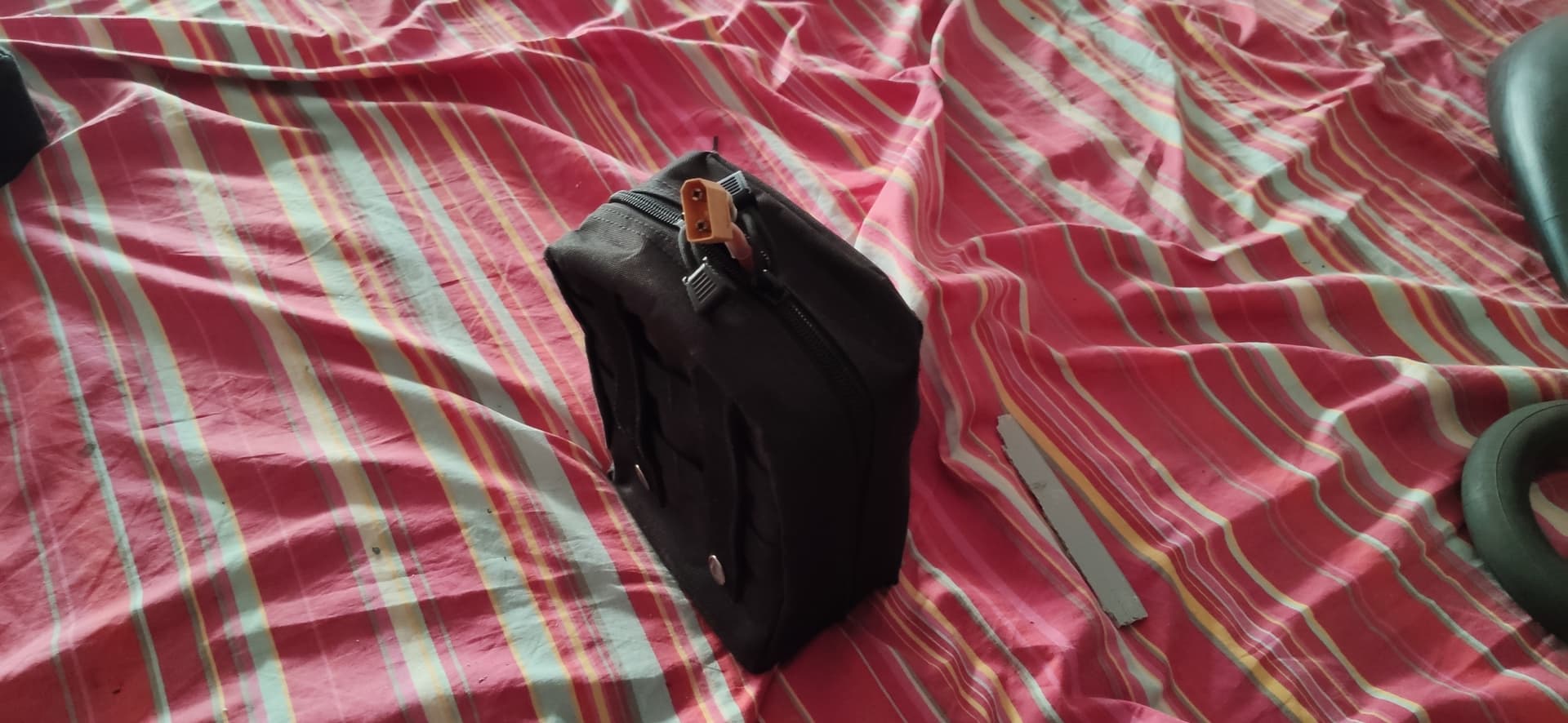

jâai reçu la rĂ©ponse pour le boitier en impression 3D, câest 20e pour la modelisation, et 15e pour lâimprimer, soit 35e, donc je vais pendre le pouch , câest moins cher
une board nâest jamais Ă©tanche et mĂȘme si elle peut sâen approcher je te dĂ©conseillerai toujours de rouler sous la pluie.
Ceci dit, un tel setup en sacoche nâest pas « étanche », mais tu peu amĂ©liorer ce point pour pas trop cher avec du mastic, des sacs plastique, de lâimpression 3d
Ce que je fais avec mes « chaussettes » en 3d câest que jâai juste Ă imprimer un couvercle que je colle au reste pour fermer avant dâĂ©tanchĂ©ifier la sortie des cĂąbles au mastic. Câest le mieux que je puisse faire MAIS mĂȘme si câest pas une grosse contrainte ça rend le pack relativement indĂ©montable en cas de cellule ou bms mort.

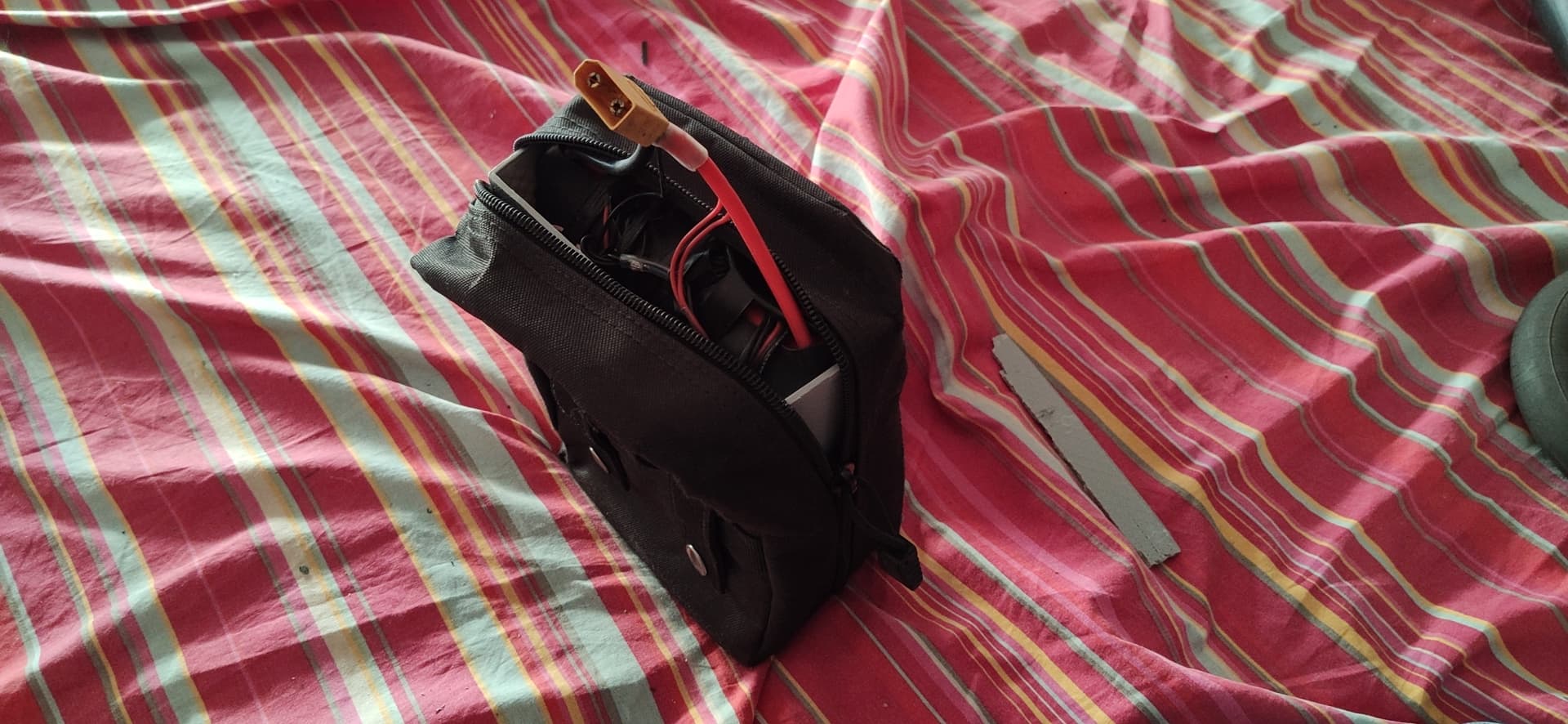

Commence par lâenvelopper dans quelque sac plastiques, fait un trou pour sortir tes prises (le plus en bas possible), plaque le sac plastique sur les cĂąbles avec des Ă©lastiques que lâeau ne passe pas par la et tant que tu ne prends pas ton skate pour un sous-marin, ce sera dĂ©jĂ dĂ©cent en terme de rĂ©sistance Ă lâeau.
Je tâai mis des photos pour montrer que mon boiter plastique a bien pris cher alors que je lâutilise normalement et donc prouver, au-delĂ de lâeau, lâimportance de renforcer lâenveloppe de la batterie sur ce genre de setup. Je rejoins donc lurch sur lâanti vibration et le bon maintien.
(Attention ya pas quâune batterie sur un skate )
ok je vais imprimer un boitier simple pour mettre la batterie dedans, et je mettrai le boitier dans le pouch

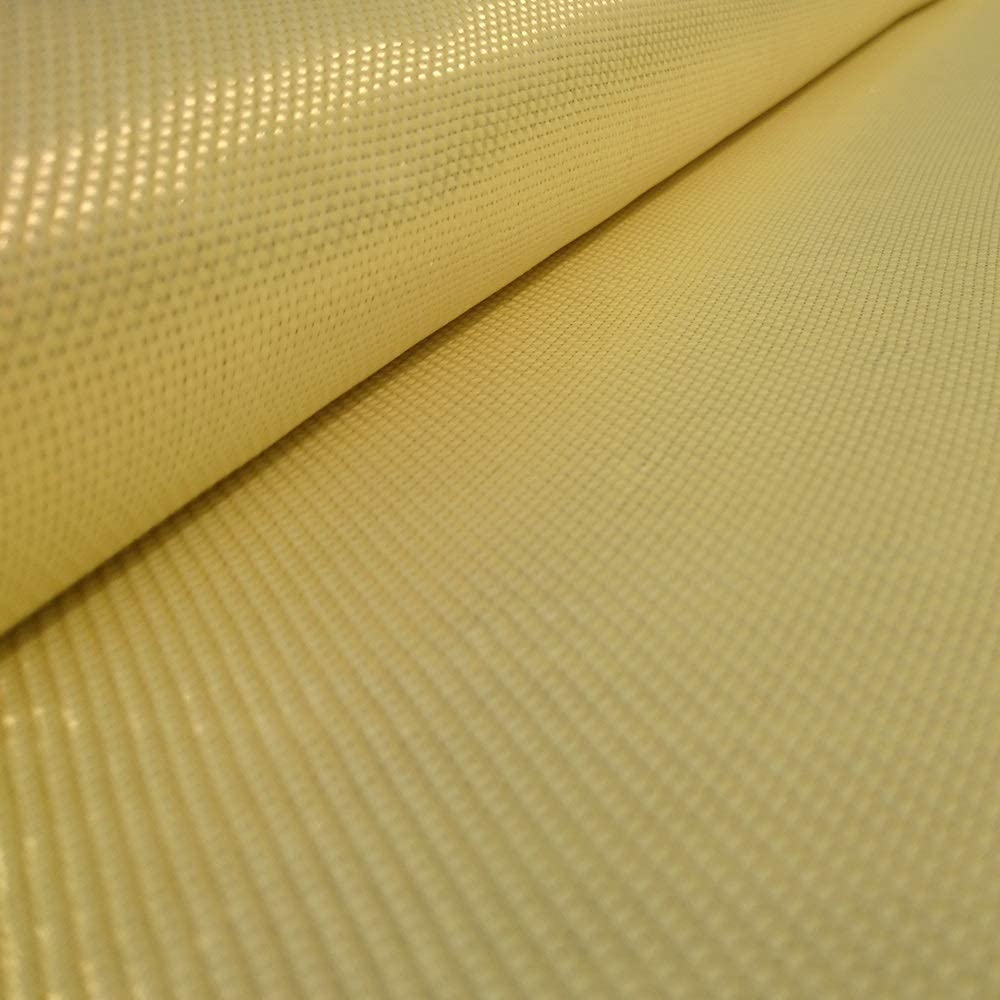

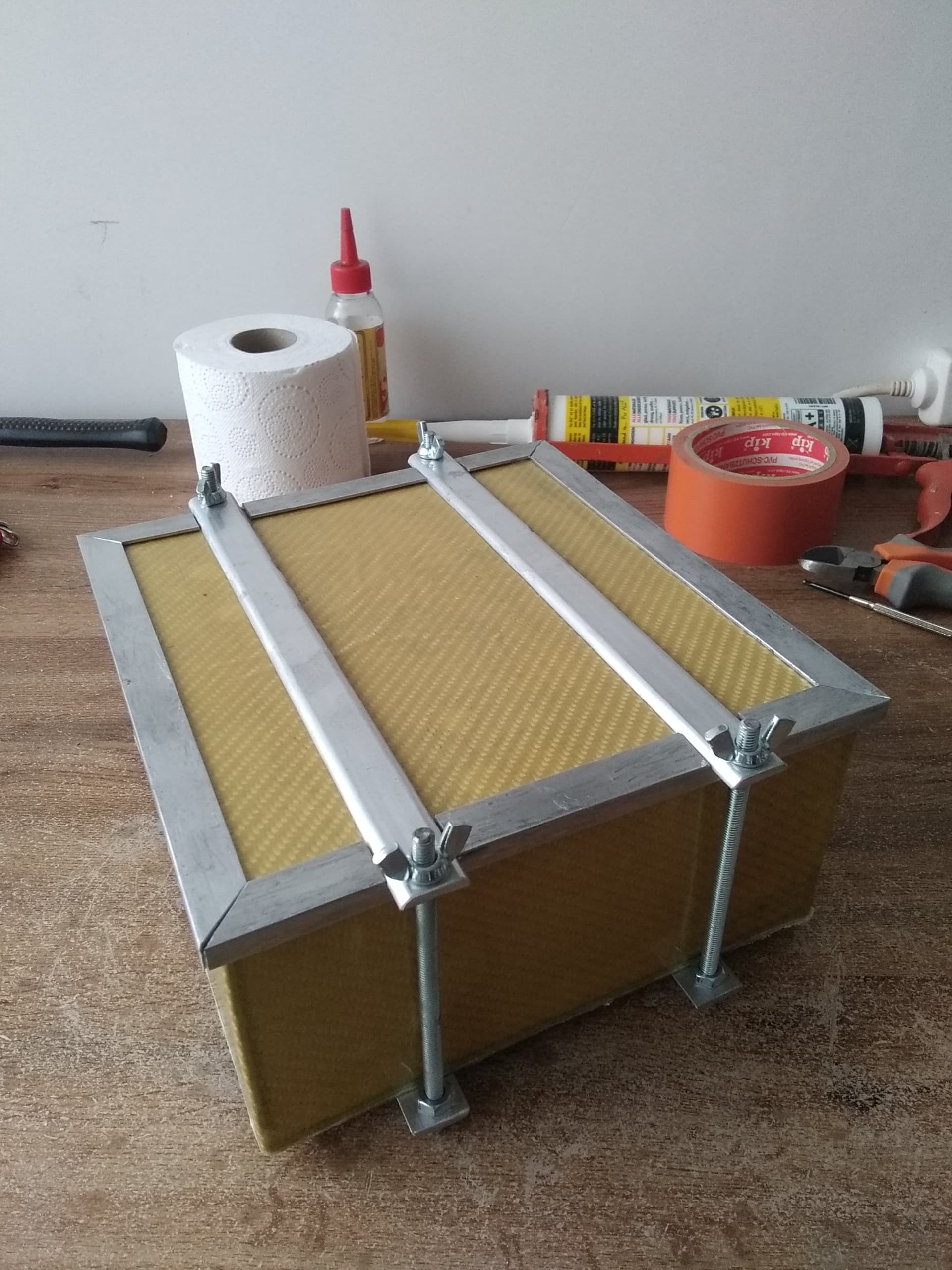

Salut, mon boitier, je lâai fait avec du multiplex 5mm que jâai collĂ© avec de la colle polyurĂ©thane ensuite je lâai recouvert avec de la fibre Kevlar et epoxy.
Câest super costaud.
@Tux
salut, câest une trĂšs bonne idĂ©e, maintenant je pense plutot faire ça, au lieu du push, ou de la 3D, mais combien ça coute le Kevlar ? jâai trouvĂ© ça et ça me parais un peu cher. est ce que câest essentiel ou je peux faire sans ?

effectivement, ce nâest pas donnĂ©. Moi jâĂ©tais tombĂ© sur une boite prĂ©s de chez moi qui Ă pu me filler des chutes et le matos pour pas grand chose.
Il y a des fournisseurs en France mais lĂ je ne peux pas tâaider.
Il faut aussi un peu de temps pour faire ca au calme.
Et il faut un peu sâĂ©quiper.
Câest bien ce genre de produit que jâai utilisĂ© mais il faut aussi lâepoxy 2 composants et des ciseaux prĂ©vu pour car tu ne sais pas le couper avec des normaux.
Tu peux aussi faire en carbone.
Jâavais vu un Post sur le forum concernant la pose du Carbone mais ca fait longtemps et je ne me rappelle plus de qui .
ok, je vais faire un mix de tout ça : une boite en bois sur mesure recouverte de verni ( coupé à la scie ), une « chausette » sur la batterie, puis la batterie dans la boite en bois, posé sur le mountainbaord
peut ĂȘtre du carbone sur la boite ?

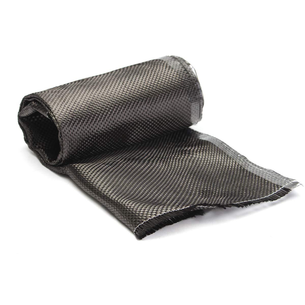

Spécification: Matériel: fibre de carbone Couleur: noir Armure: 2x2 Twill Taille de filé: 3K Longueur: 91cm/36 " Largeur: 30cm/12 " Application: moteur d'automobile, synchroniseur, couverture de machine. Caractéristiques: 1.2x2 tissu de fibre de...
13,82âŹ

Il faudra faire des tests de résistance pour voir si la colle est suffisante.
Quand jâavais juste collĂ© le bois ca bougeait un peu.
AprĂ©s avoir renforcĂ© de Kevlar câest devenu super rigide.
Les monster Box Trampa ont lâair dâĂȘtre faites avec des plaques mais il me semble que câest renforcĂ© avec des tiges filetĂ©es.
Le 1er projet est souvent amélioré par la suite.
Bon travail.

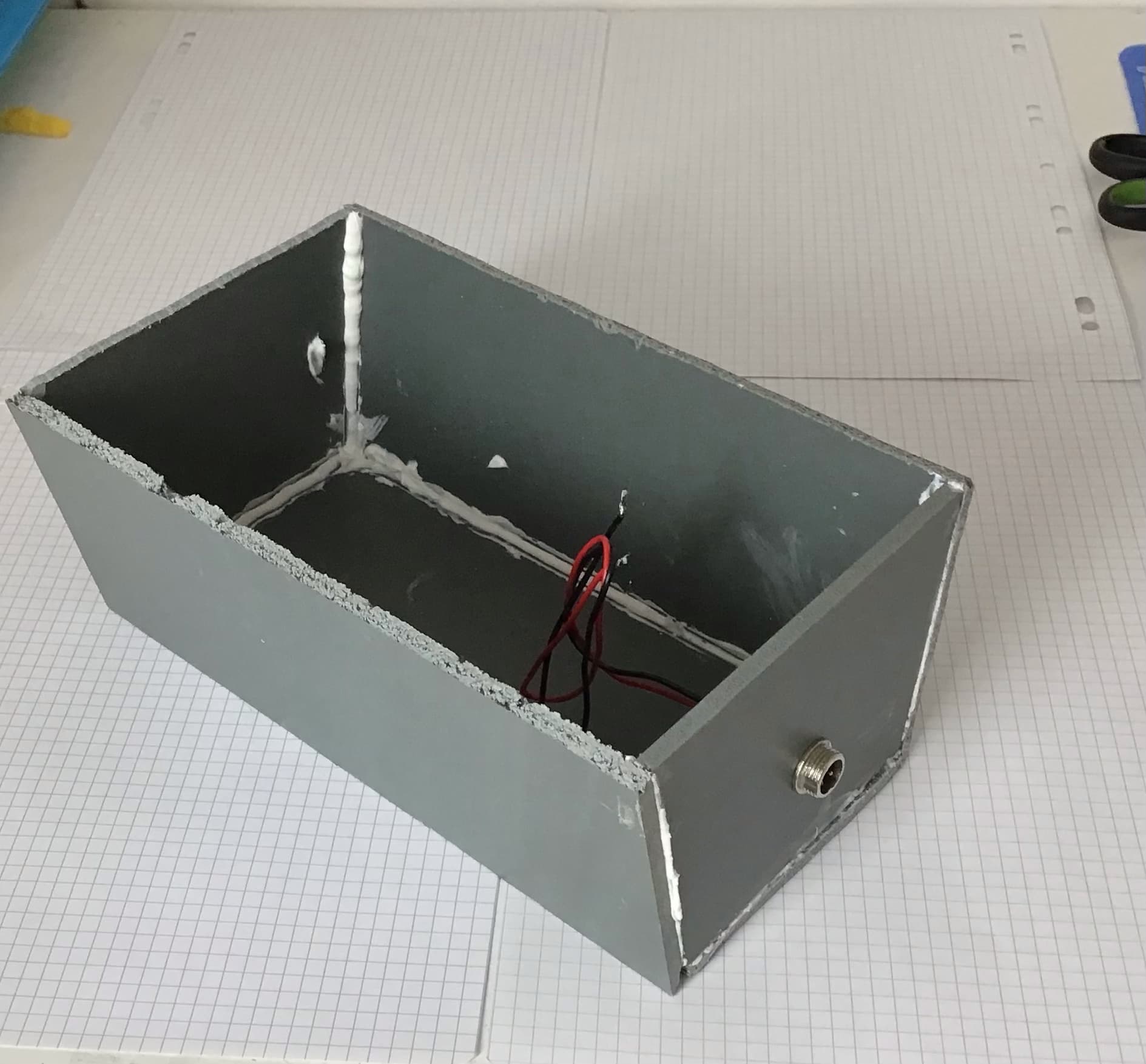

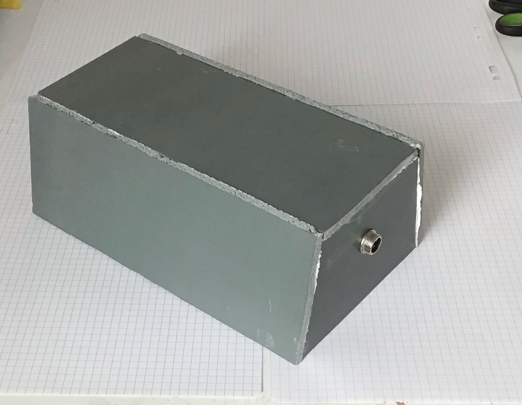

ça yâest jâai fini le boitier, la plaque de composite Ă©tait super simple Ă couper, plus facile que couper du beurre . Il faut juste attendre que ca seche, et je mettrai le carbone.
et du coup jâavais plus de colle Ă bois, jâai donc pris du " ni clou ni vis "
ça mâa lâair assez solide, et ce la sera plus avec le carbone.
