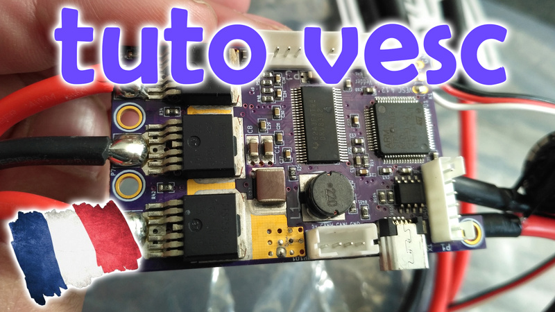

J’ai fait un tuto vidéo qui explique pas à pas les étapes à faire pour configurer un VESC
Je me suis basé sur le document qui a été fait sur le post dédié, j’espère que ça pourra aider les nouveaux qui comme moi ont un peu peur de s’y mettre et par où commencer
