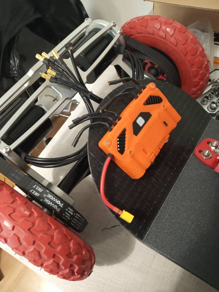

J’ai reçu transmissions couroies focbox unity et chargeur ces derniers jours
Noël avant l’heure lolz
les transmissions + moteurs sont montés (j’ai un peu galéré , il est bizarrement foutu leur kit a eskating … Mais ca va faire le job je pense
) , j’ai commandé un boîtier ici en m’inspirant d’un autre build sur le forum ![]()
https://fr.farnell.com/hammond/1590stpc … f-00001000
Ça devrait rentrer tout juste !

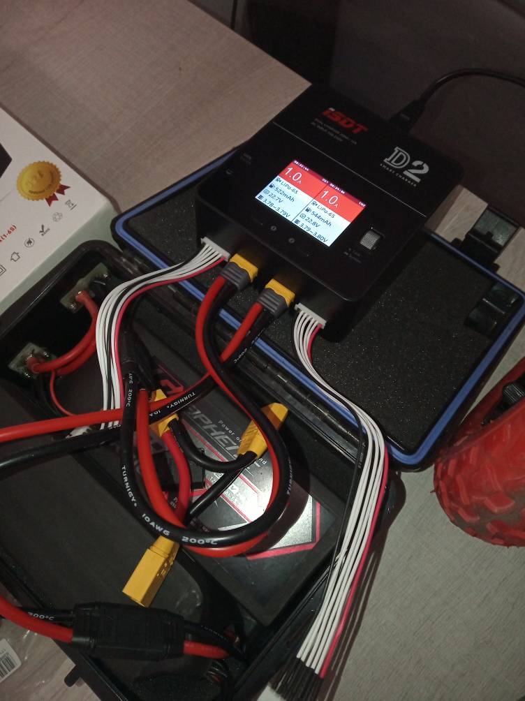

Le chargeur fonctionne au top !

CA WROULE MON COLONEL !!! :mrgreen:
Première session cette nuit tout fonctionne impec !

J’ai commandé un boîtier chez farnel mais le statut de la commande n’a pas bougé donc me fallait un boîtier temporaire ! J’ai massacrer la sacoche d’un casque Beats
scratché strapé j’ai mis des coups de cutter pour faire passer les câbles et utilisé des bandes velcro pour fixer l’unity a l’interieur … NIKEL
J’ai fini tout ça a 3h du mat équipage puis testage !
J’ai tourné 30min , première impression , CHOCKÉ ! La puissance du bordel !!! J’ai pas pu envoyer toute la sauce du tout !!! Pourtant j’ai des 170kv …
