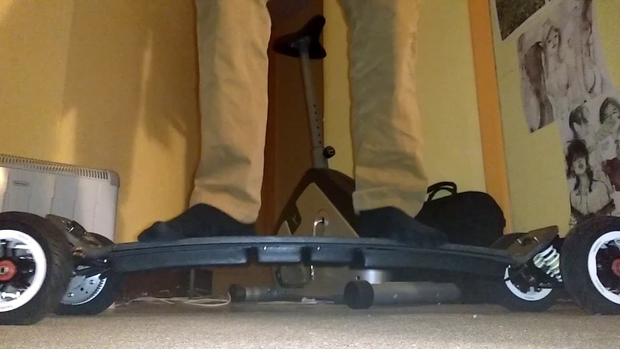

La base ca sera donc une Trampa Hollypro 529
http://www.trampaboards.com/35-holy-pro … 12523.html
Pour le nombre de ply, je pense partir sur du 16, je fais env 90kg (régime en cours mais qui n’a pas l’air de fonctionner :? )
Couleur des Dampas, je veux bien vos avis.

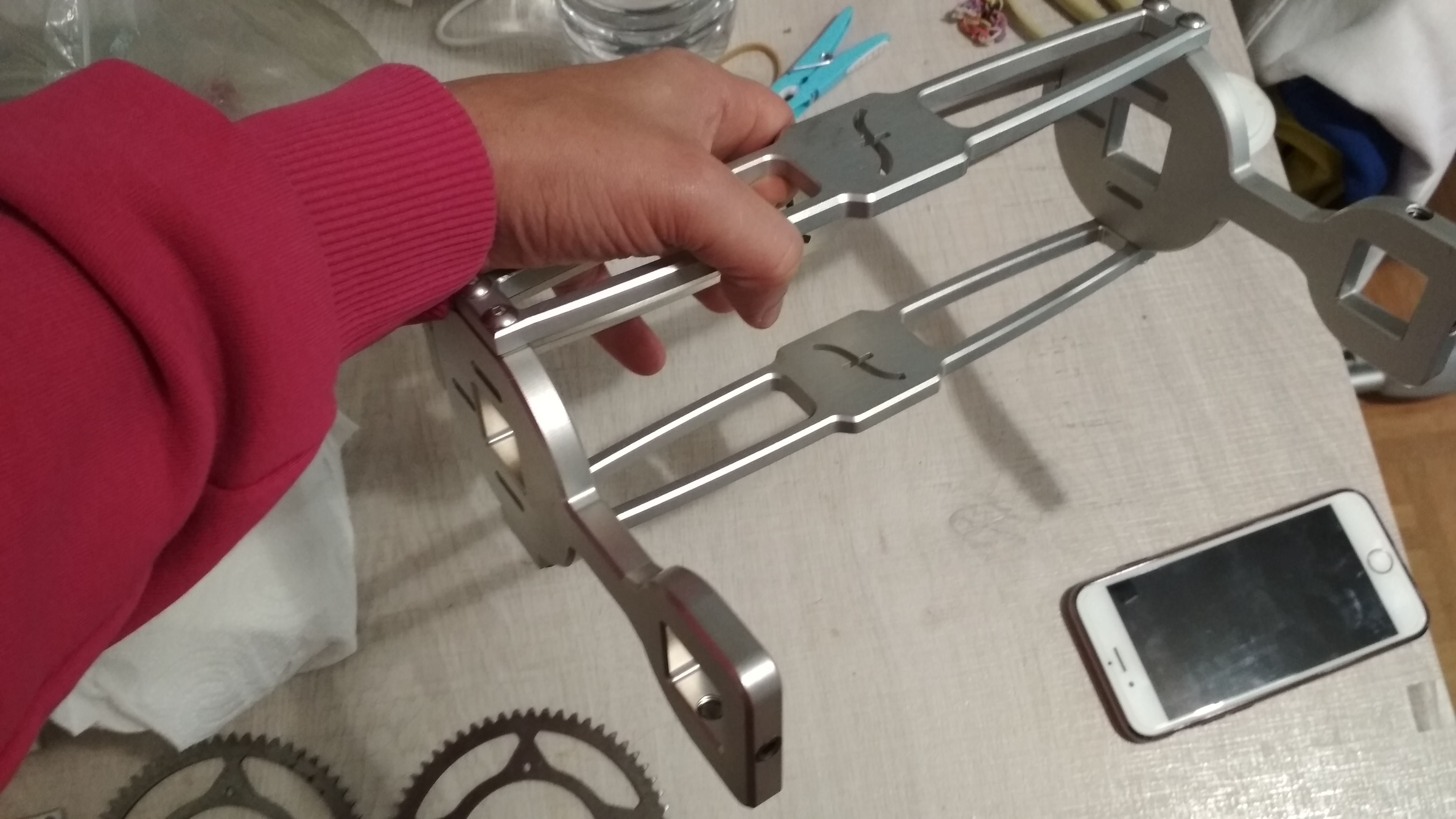

Mount OKP acheté sur le forum au maitre en personne :mrgreen:
Pour la transmission je pense partir sur de la courroie finalement (ca peut encore changer) et choper les motors et wheels pulley chez Eskating.eu qui font du 72T pour les roues et 15T pour le moteur :
https://eskating.eu/product/htd-5m-72-t … ar-wheels/
https://eskating.eu/product/htd-5m-15-t … 5mm-width/
sur esk8 calculator ca donne env 50kmh wighted. Possibilité de prendre d’autre tailles pour le pignon moteur ils en font de 12 à 20T, ca peut evoluer …
