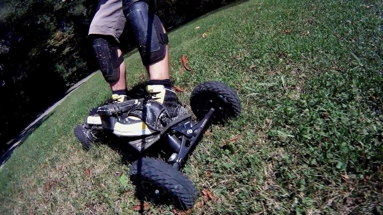

Reçu le reste du kit de visserie j’ai pu monter le reste de la board
ça avance !
Here come the Fun
Tu vas bientôt te satelliser [emoji1303][emoji1305][emoji23]
Good work
