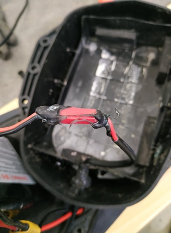

Ma wowgo3 ne veux plus se recharger ( voyant toujours vert). Cependant la batterie n’est pas vide donc elle s’allume encore ( j’ai fait une session de 8 km hier sans problème). Pourtant pas moyen de la charger…
Cela peut-il venir du câble qui relie le port de la bord à la batterie?
Voici une photo de ce câble:
Si vous pouviez m’éclairer ce serait super !
Salut !
Pour toi comme pour reptar tu va devoir commencer par prendre ton plus beau multimètre et mesurer ton pack dans tout les sens :
Voltage sur la prise de décharge
Voltage sur la prise de charge
Voltage au chargeur (42v normalement)
Voir si le pack charge hors boitier
En l’état impossible de posé le moindre avis.

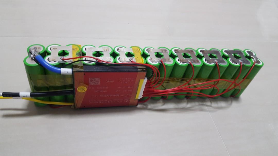

Une fois à l’intérieur tu trouveras plus ou moins ce genre de choses :
A parti de là il faut être très soigneux, assure-toi de bien nettoyer et ranger ton plan de travail.
Utilise le mode « test de continuité » (je ne sais pas si ça a un nom) qui fait biper ton multimètre si les fils se touchent pour vérifier les soudures et connections plus particulièrement que les fils BMS <–> cellules ici en rouge sont en place (également possible via une mesure de voltage)
Tu auras devant toi une « 10S2P » pour 10 assemblages en série (le + sur le - ) chacun composer de 2 cellules en parallèle (le +/- sur le +/-) mesure le voltage de chacun de ces assemblages de 2 cellules, comme tu as mesure 35V tous doivent être à 3.5V
Une fois les cellules et connections vérifier alors détache ce qui est détachable et dessoude ce qui est dessoudable coté BMS puis remet le nouveau dans la même configuration.
ATTENTION AU COURT CIRCUITS AVEC LE MULTIMETRE OU LES SOUDURES
ATTENTION A CE QUE RIEN NE PERCE OU ABIME LA GAINE DES CELLULES
Si t’es pas a l’aise je vais être honnete, le fait pas. Si tu te lance, prend ton temps, comprend comment sont assembler ces choses la, utilise ta tête et du scotch pour maintenir les éléments sur place après démontage et tout ira bien
