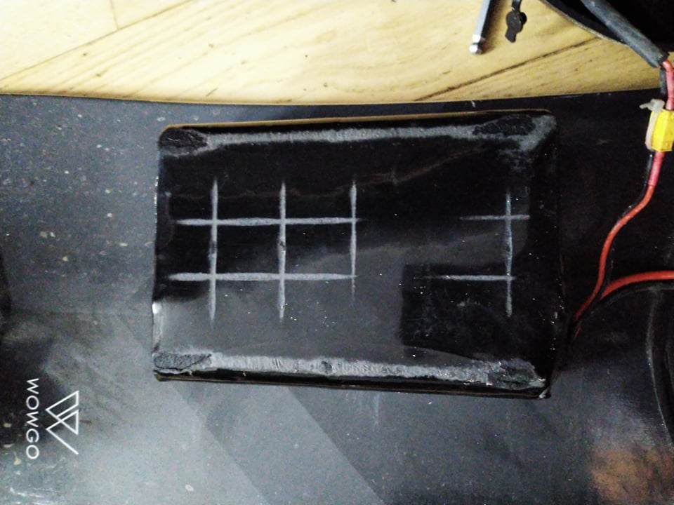

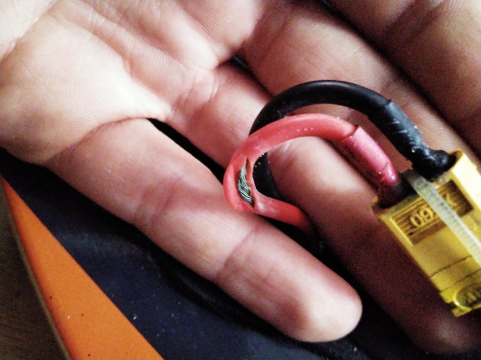

Ni une ni deux, quelques coups de clés Allen m’ont permis de découvrir l’ampleur du massacre : batterie brûlée, et un câble qui était pincé dénudé sous la coque de protection (que j’imagine être le responsable du sinistre).

Au risque de dire de la merde ton pack est certe esthétiquement pas trés beau MAIS les ouvertures ne semblent pas profondes (Et due non pas a de la chaleur mais a de l’abrasion) . Ta pas un voltmètre sous la main histoire de mesurer et faire biper tout ce petit monde ? (Avoir un voltage correct sur la sorti du pack et s’assurer de sa continuité électrique)
En fonction des résultats pourquoi pas faire pété la gaine noir et mesurer plus en profondeur cellule par cellule + connexion BMS ? On sera fixé sur son état.
Après rien n’exclu l’ESC… mais c’est complexe de poser un diagnostique sans data alors il faut bien commencer par quelque chose (si réparer est ton but)
