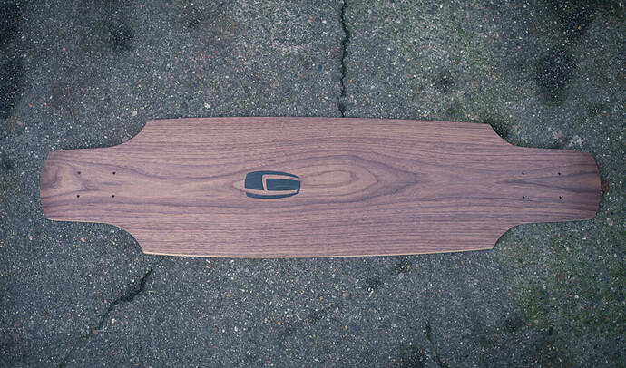

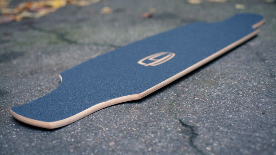

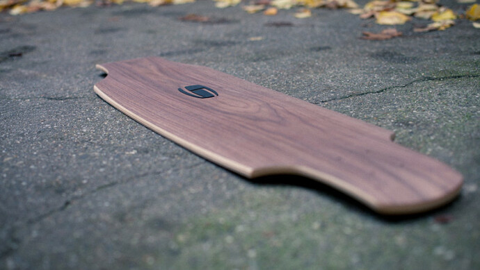

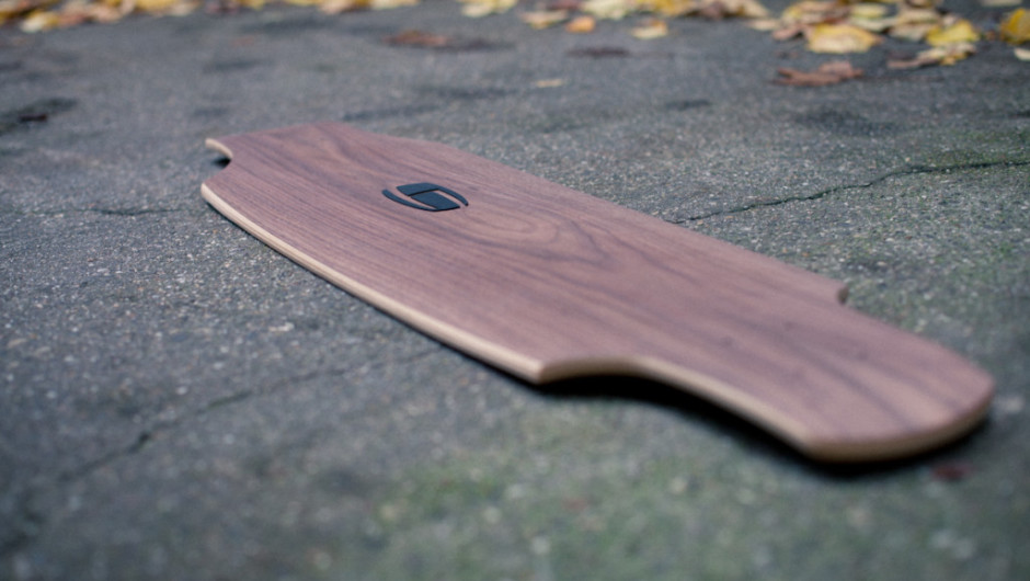

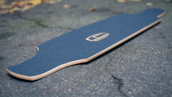

Pour le deck j’ai vu celui là qui me plaît bien à 135 € (fdp compris)
http://olsonhekmati.de/shop/category/bo … 00-2/basic
Superbe !
Beau !
Yeah CLASSY
Magnifique, petits tails, léger concave, la classe!
Hâte de voir cette board en vresion élec!
