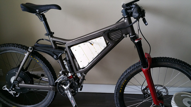

modif du cadre pour integrer un coffre , poncage, sablage

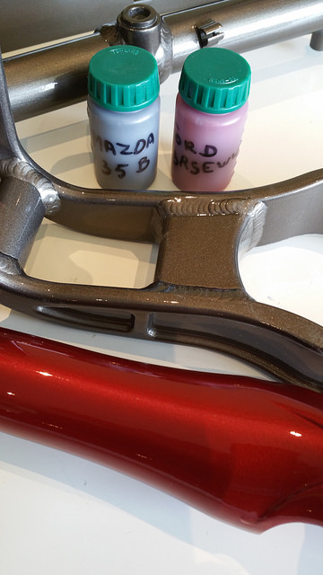

mon choix c est porté sur des couleurs gris et rouge orangé. (peinture par mon carrossier)

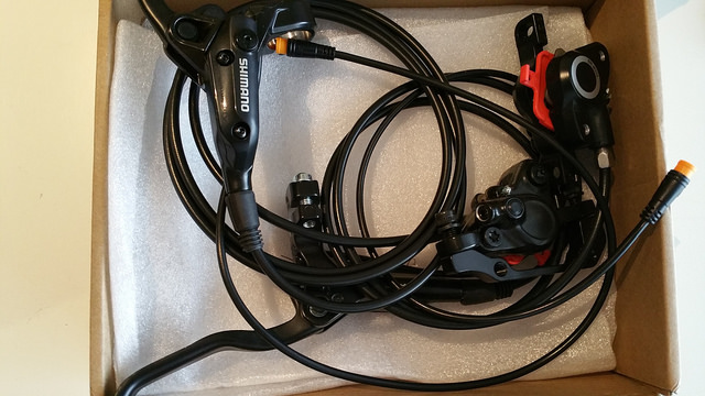

achat freins intégrant la coupure electrique du moteur

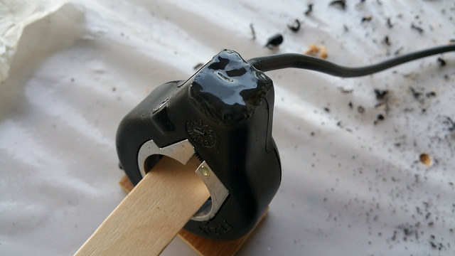

modif accelerateur car il est géné par les commandes vitesses et le frein. raccourci et sortie cable inversée.
batterie en commande (aliexpress)

j’ai payé les freins 73€ la paire.

l’accélérateur il est dans le kit de frein ?

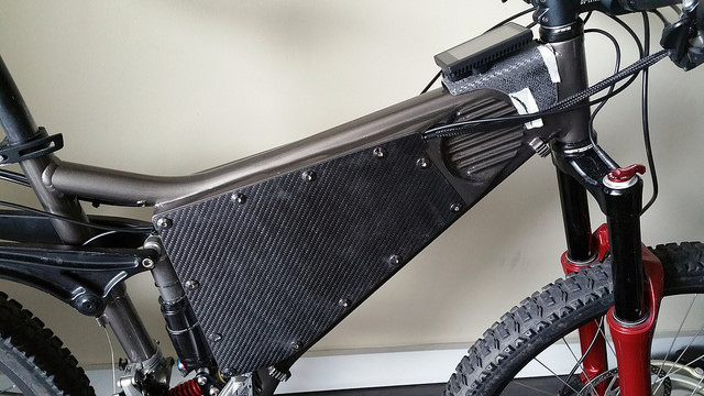

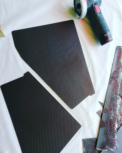

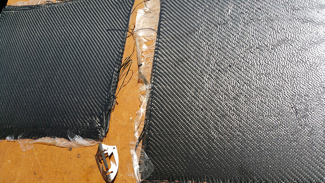

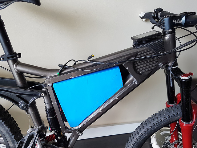

je « moule » 2 plaques de carbone pour les cotés. j’ai commandé des vis 6pans larges 10mm et plates (pour cales de velo) pour les fixer au cadre.
ca rentre juste! si les chinois ont pas respecté la raille de la batterie 48v 20Ah je suis foutu. je l’ai simulé en mousse.

Il reste de la place pour la biellette en compression max ? Encore un super projet :shock:
oui tout juste la place. c’est a 5mm prés!

Le support compteur est terminé et j’en suis bien content

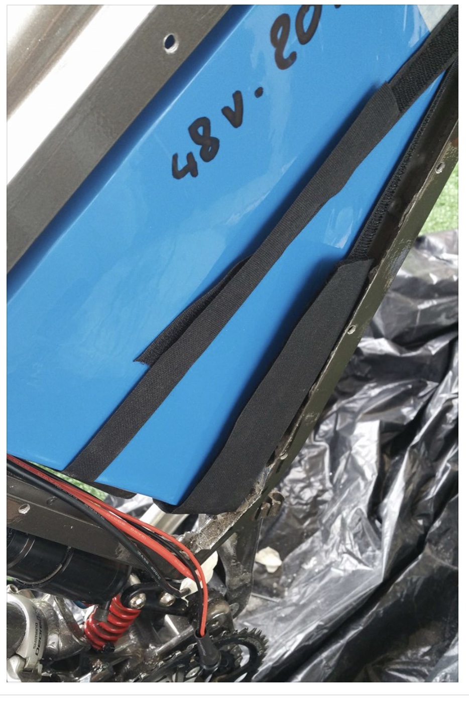

J’ai aussi reçu la batterie mais là il y a une mauvaise nouvelle elle est plus grande que prevue. Quel intérêt de mettre des photos sur un site avec Des cotes précises si c’est pour ne pas les respecter.
Quoi qu’il en soit je fais avec j’ai modifié le coffre mais par contre l ESC ne va plus rentrer.
Chouette boulot ! Tu vas t’en sortir comment pour caser l’ESC? ca te fait beaucoup de surplus en comparaison de ce que tu avais prévu?
okp merci!
j’ai retaillé au plus pres les pieces alu qui gênaient. et ca rentre impec. meme l esc rentrera a la place prévue. ouf!
pour la batterie il y a 2cm d’ecart sur une cote.
