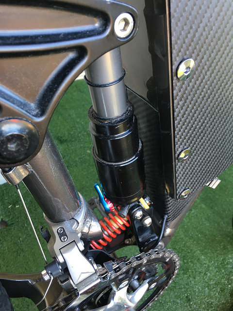

merci!
et en plus ça marche!
il me reste a faire:
cabler la prise chargeur mais j ai pas le connecteur idéal pour que le panneau lateral reste démontable
tout rentrer dedans au chausse pied! mais sans qu il y ai des frottements
positionner le capteur de pedalage car finalement c est pas mal.
faire les réglages disques et derailleurs
ah, penser a verifier les serrages avant de rouler (ca m’a vallu une sacrée gamelle pas le passé! ![]()

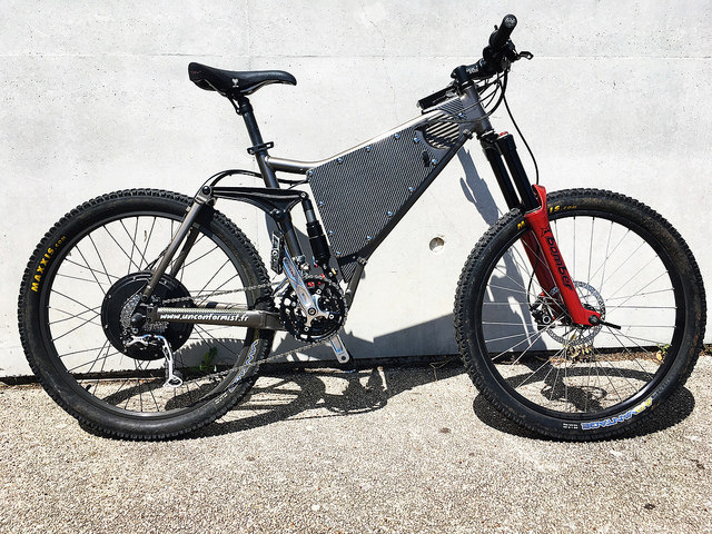

Superbe ton coiler, très belle intégration. 20A/h tu as pas vu gros ?
J’ai un stinky avec un bbs 750w et batterie de 15A/h et c’est 50km sans forcer
Une intégration à la Gravier.
Magnifique !
oui, j’ai prevu gros en motorisation et batterie.

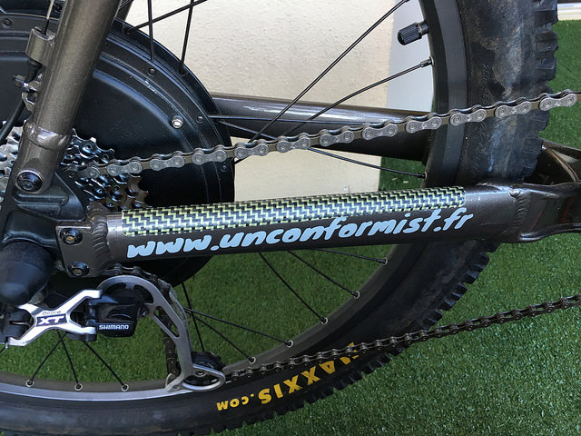

j ai recu le capteur de pedalage et tout marche impec!
protege base maison mais j aurais du le faire en carbone et pas kevlar.
pret a rouler!

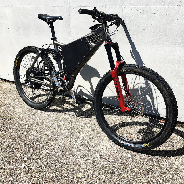

et voila le velo fini.
premier test ce jour. impec!
mais il faut revoir l étagement de l’assistance. c’est parametrable par un cordon usb et un PC (comme un vesc mais beaucoup moins de paramétres)

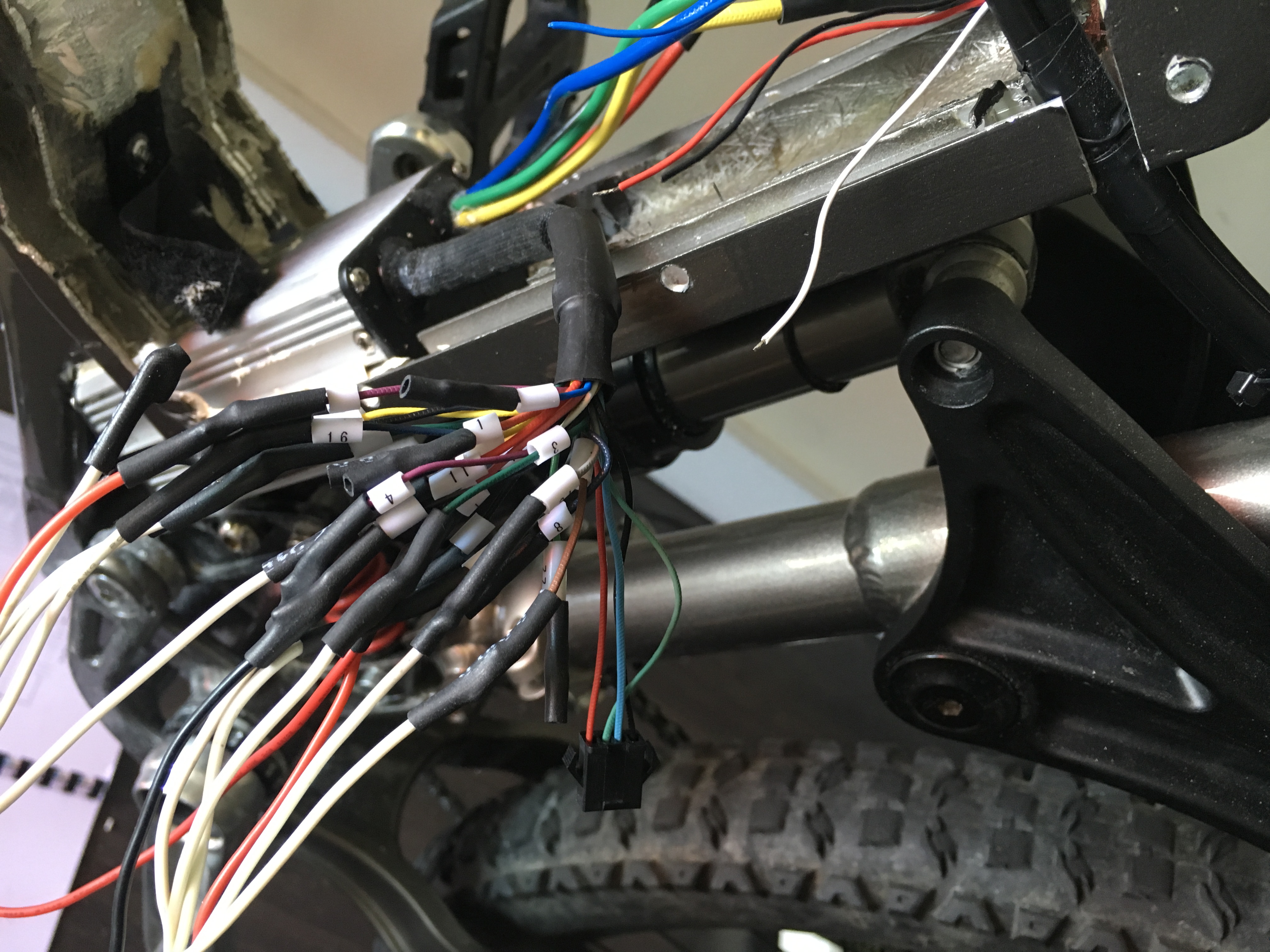

bon bin…tout allais bien puis j’ai grillé mon controleur!
je pende qu!il est pas assés puissant pour le moteur (?)
donc je me dit, pourquoi ne pas utiliser un vesc .

J’ai finalement choisi d’utiliser un controleur dedié e-bike
http://kellycontroller.com/kbs48101x40a … p-504.html
il est en commande. j’espere rouler avant l’ete! :roll:
Ça sera peut être plus simple à mettre en place pour le coup [emoji1303]
et plus fiable. j’ai choisi une marque bien connue.
