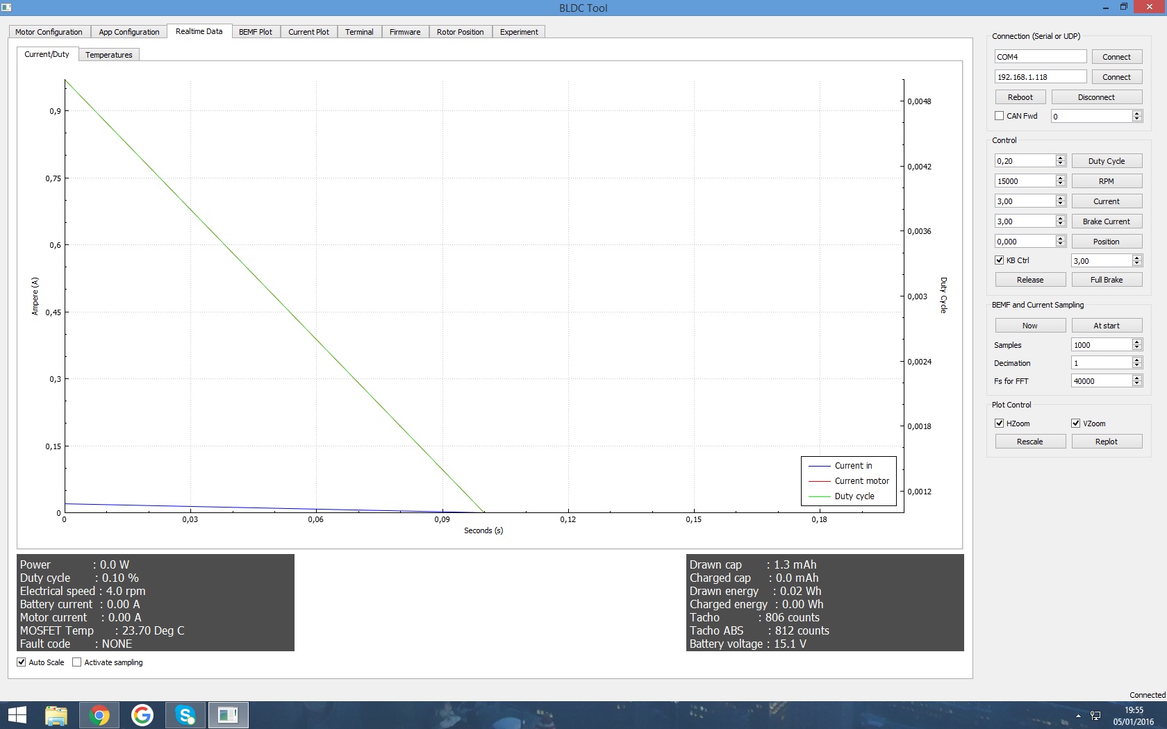

tu as quoi comme valeurs détectées par le FOC?
tu as quoi dans le realtime (en cochant la case) ?

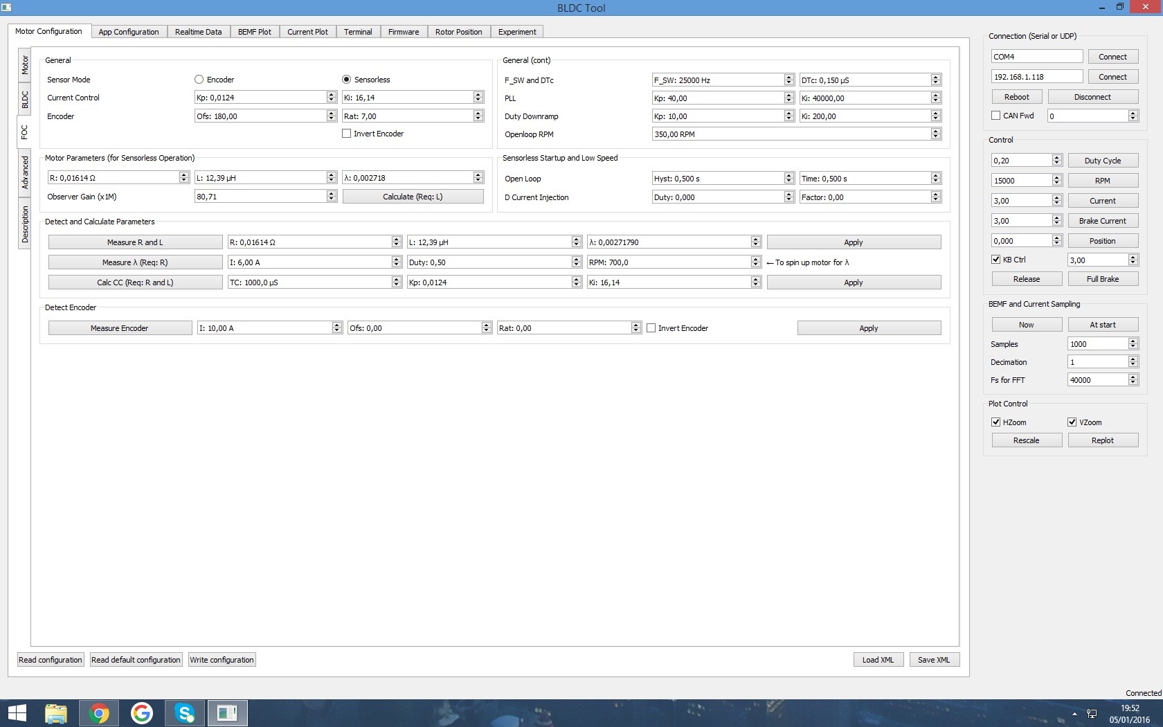

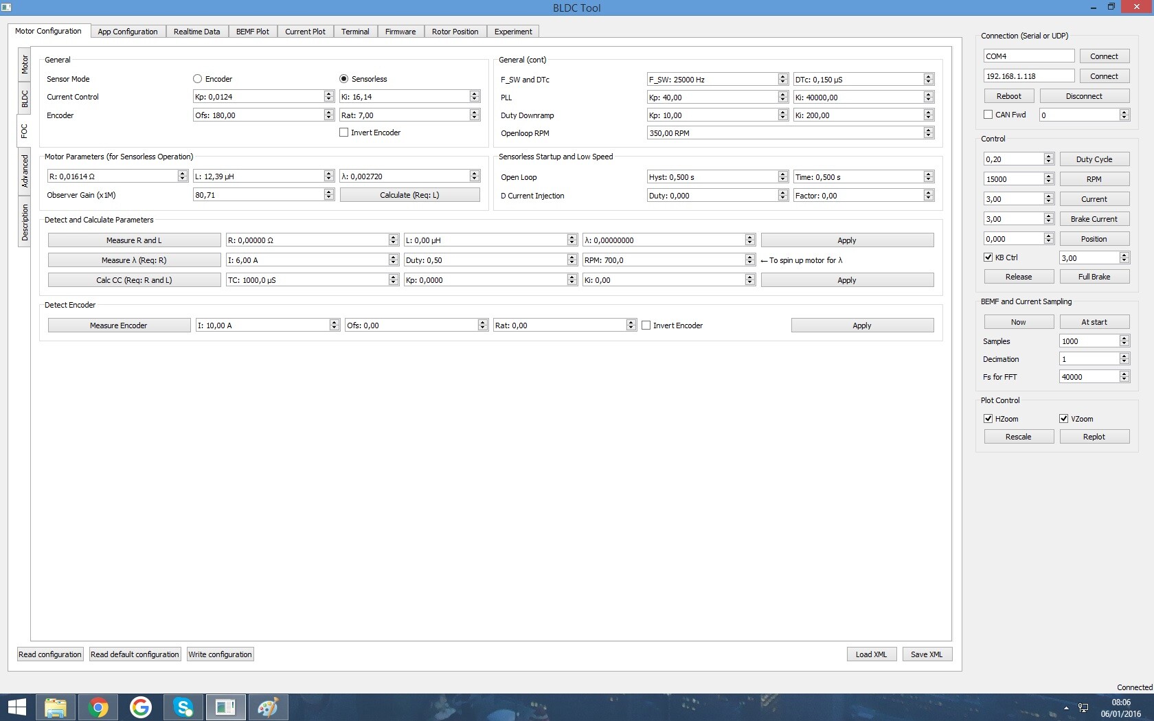

voici le tableau foc
real time
pour le realtime, il te faut cliquer sur Activate sampling sinon ce n’est pas actif

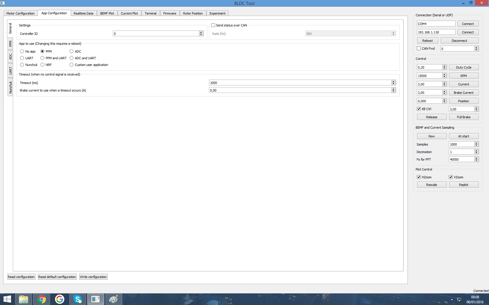

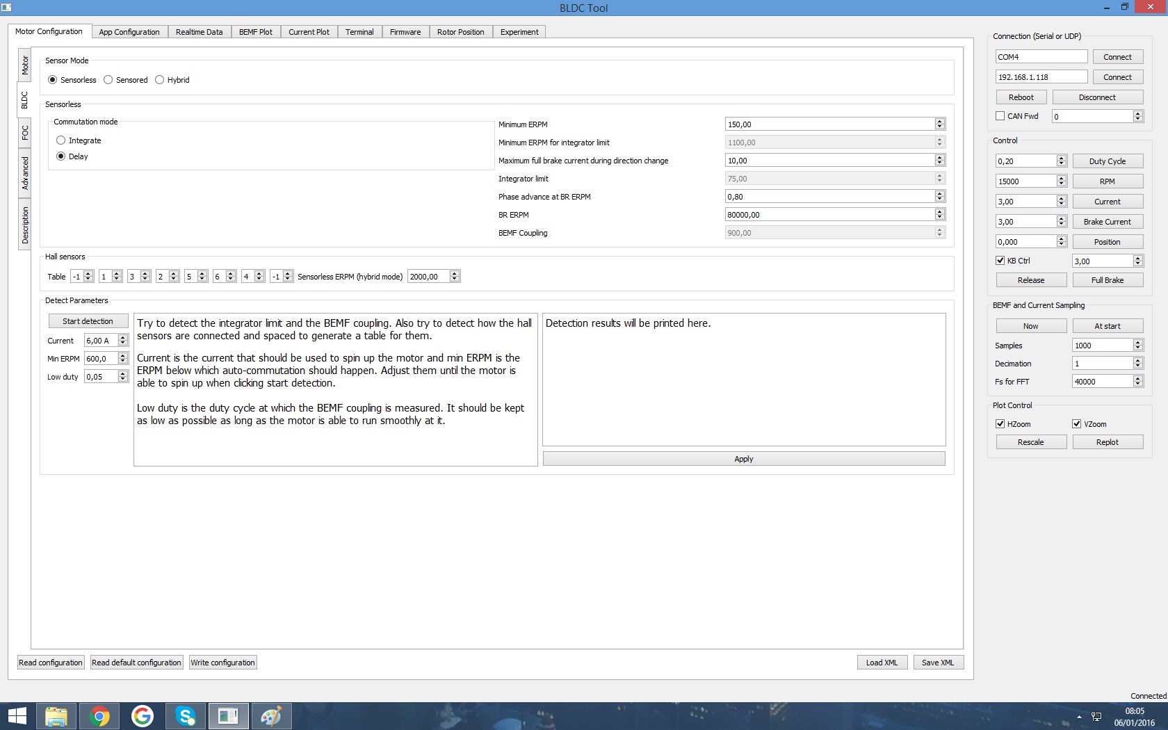

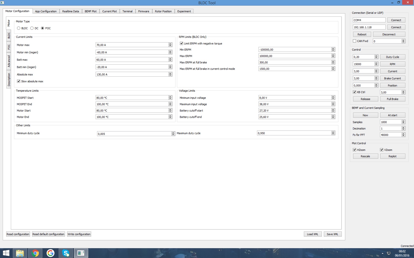

as tu bien configuré le PPM ? et le CANBUS? mets aussi les captures de ma partie MOTOR
oui j’ai suivi ton tuto pas à pas
donc je comprend pas :oops:

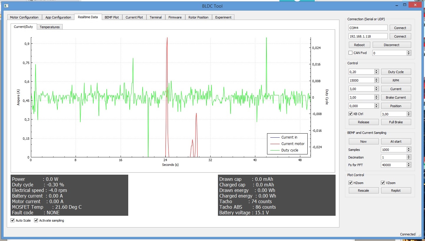

il te faut
  • cliquer sur Active Sampling (l’encoche en bas a gauche de ton Realtime), sinon tu ne verras rien en temps réel
  • cliquer sur Terminal et entrer : faults
voici le realtime data
voici la réponse de faults :No faults registered since startup
voici les pages de config

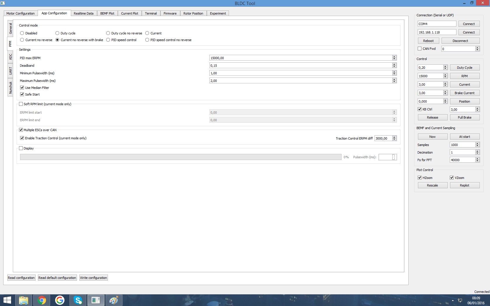

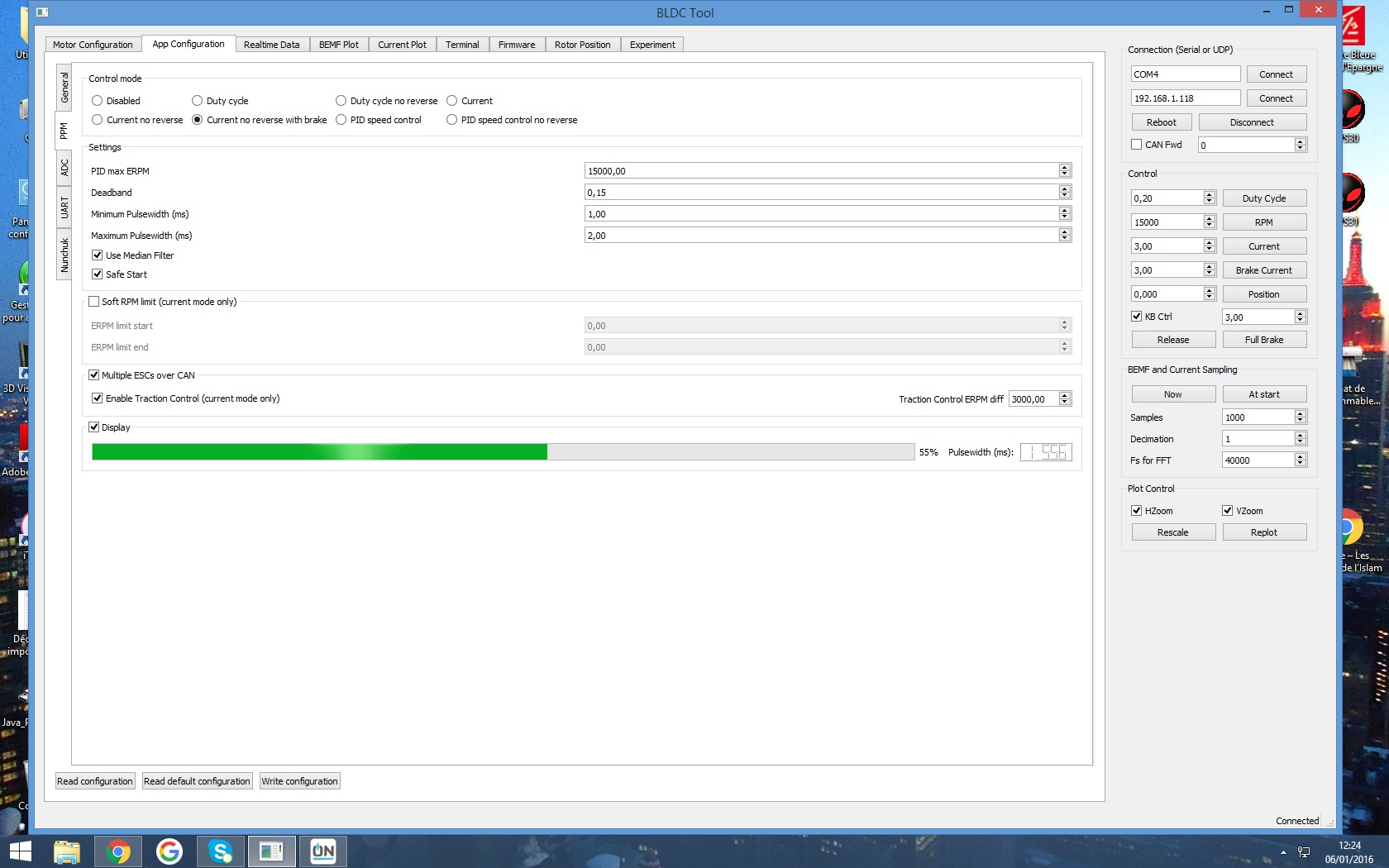

Dans app configuration et ppm active le display et dis moi si tu vois la barre bouger quand tu bouges le stick
quand je suis au neutre
quand j’accelere mais les moteur bouge pas
ok, c’est bon déjà ton PPM fonctionne.
La tu postes la configuration du master c’est bien ça ? et le slave, tu l’as bien configuré en ID 1 no App etc… ?
Ta batterie affiche 15.1V dans le realtime… et tes cut off sont largement au dessus…!

bon dans motor j’ai mis les paramètres pour du 4s 19v/13.6v/12.8v
et la ça marche sauf que mes moteurs font 2 fois plus de bruit qu’avant !!!
