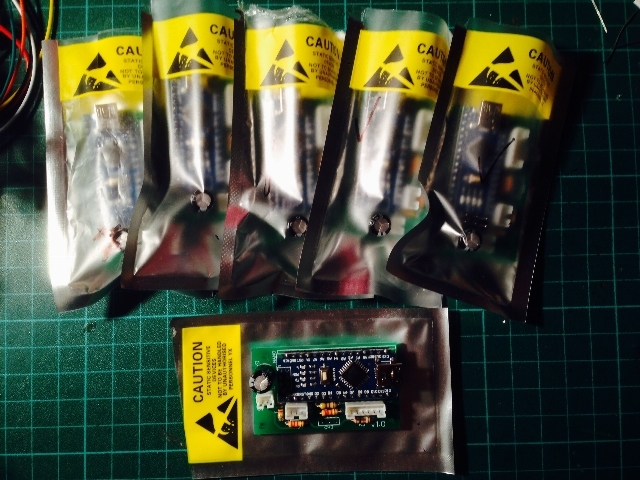

L’usine à SmartRing bat à plein régime !
J’ai aussi fait une platine de test afin de vérifier le fonctionnement de toutes les entrées/sorties.
Pour la partie comm. VESC, ça sera testé avec un VESC HW4.12 Hobbyking.
Encore un peu de patience, je veux que tout soit parfaitement testé avant de vous envoyer tout ça !
En paralèlle, j’écris le manuel qui est plutôt complet maintenant (10 pages). Je l’ai envoyé à Riako qui va câbler le sien juste avec l’aide du manuel pour voir s’il manque des trucs.
