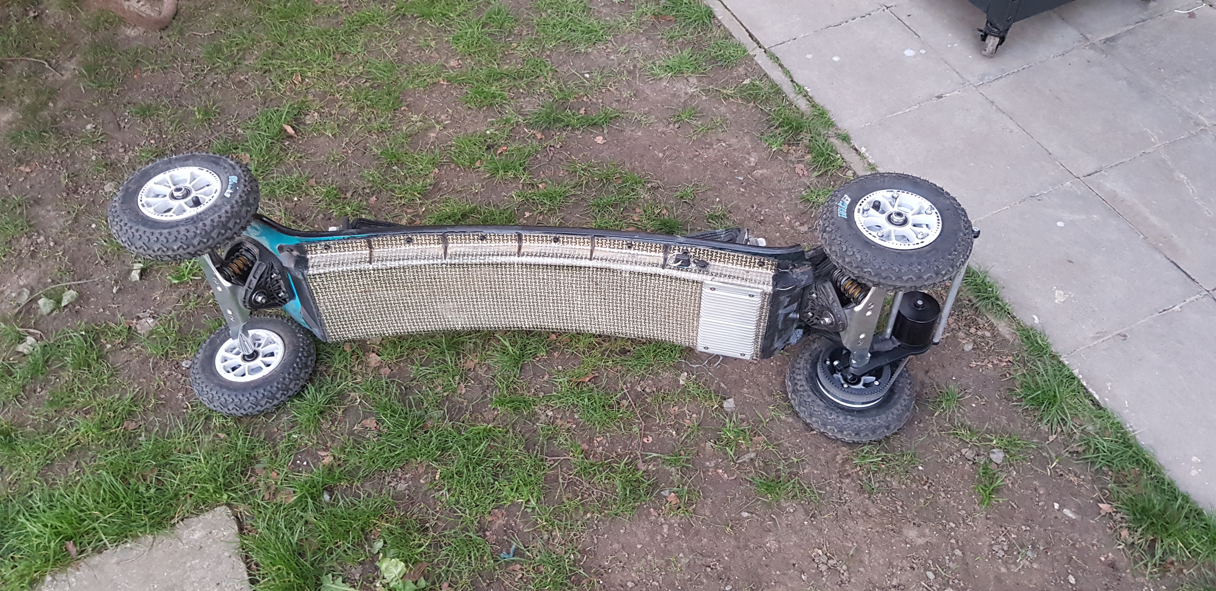

en ouvrant le boitier quelques passages d’eau :s heureusement rien de grave. Du coup changement de methode d’étanchéité > fixall partout + nouveau bandeau d’étanchéité style joint de porte.
avez vous trouvé quelque chose d’éficace en matiére de cordon d’étanchéité pour vos boitiers?

Pour le water resistant, utilises du joint silicone. Ca passe bien le ride en tout terrain avec ta garde au sol réduite (mount arrière), ca se prend pas des impacts?
Ok je vais faire le tour du boîtier avec ça des que mes paramètres sont bon.
Pour ta board trampas et boîtier en dessous comment as tu fait l étanchéité des fentes du boîtier?

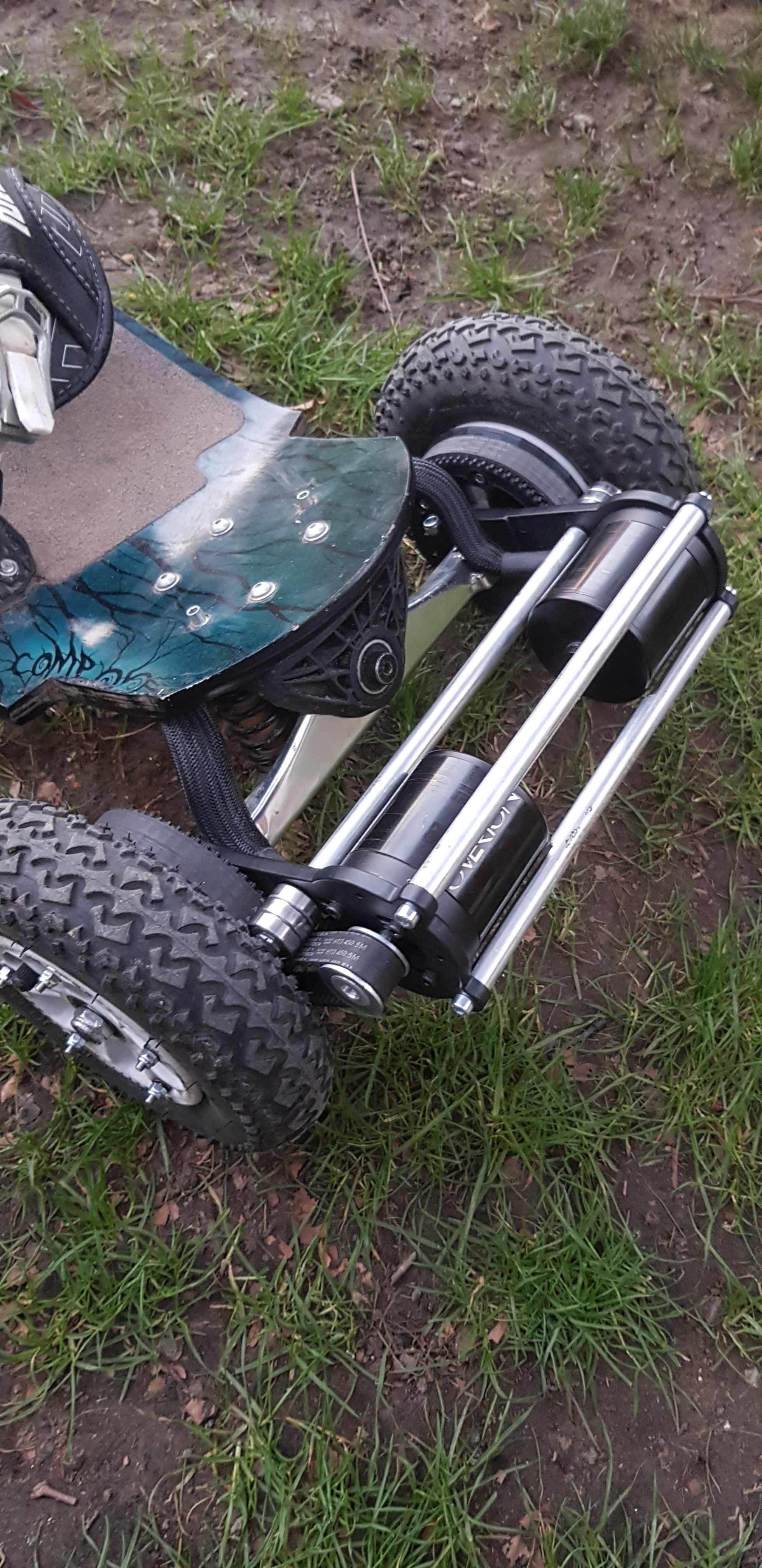

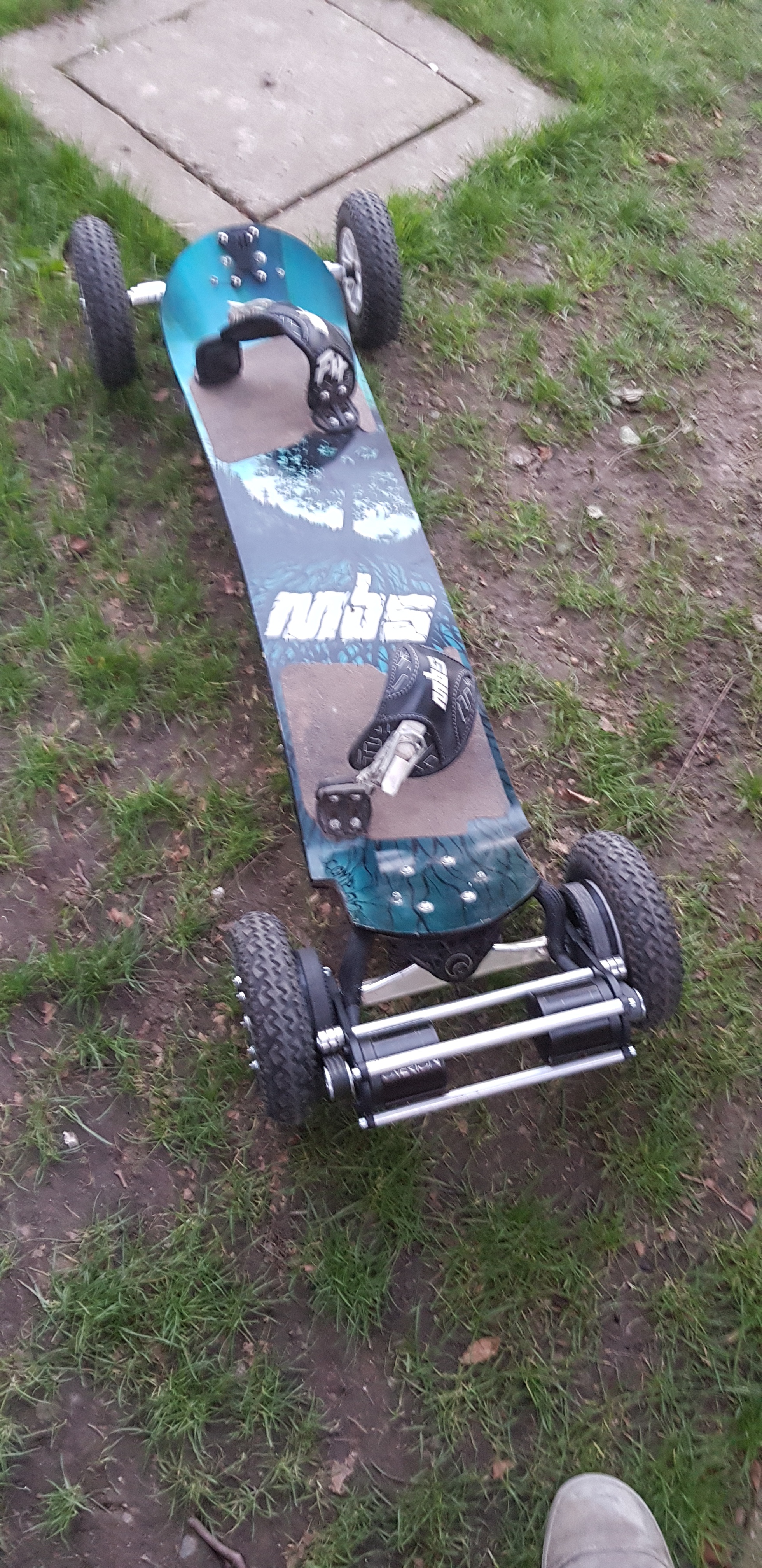

Replacement des supports moteurs (aliexpress fait des support moteur compatible avec mes truck mbs) avec modification pour tendeurs
Remplacement des focbox par un dual flipsky
Ajout d un module Uart
