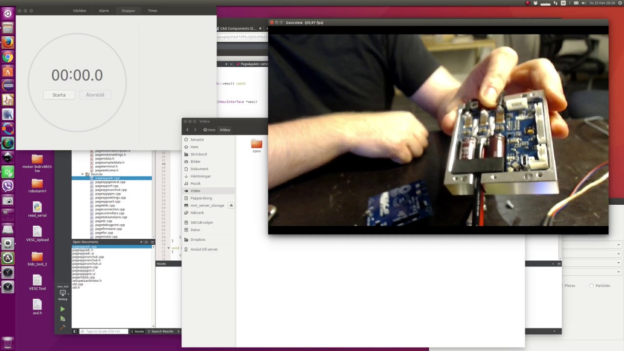

Pour une utilisation eMTB, oiui les FOCBOX ont un très net avantage.
C’est surtout lié aux capacités de dissipations thermiques plus que de la capacité FOC.
En MTB, les mosfet sont très sollicités et un VESC 4.12 déclencherait très vite ses sécurité de haute température.
Pour avoir une idée de cette différence de capacité de refroidissement, un excellent test de notre gourou :
