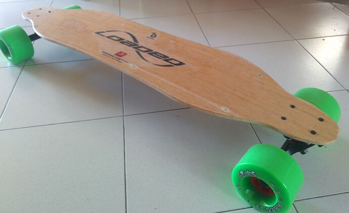

Paf

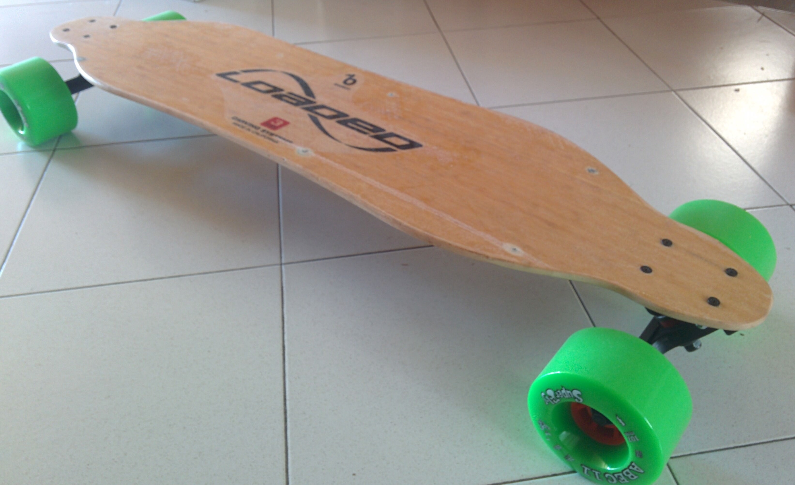

Double Paf

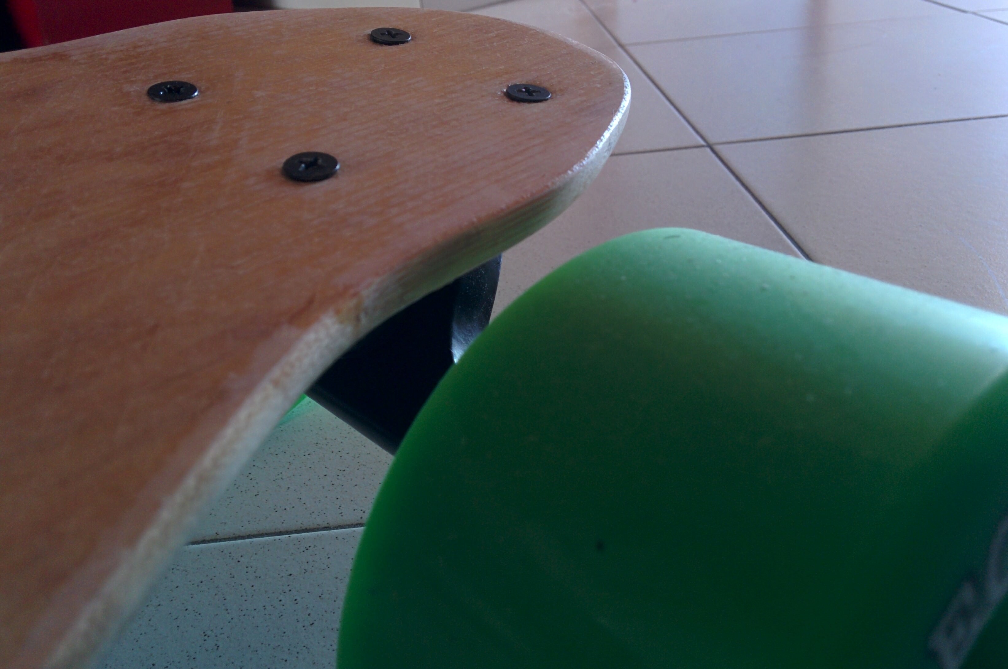

Photo prise assis sur un seul side de la board pour simuler le plus gros carve possible. Ça wheelbite pas, même sans risers !
Pour aller avec j’ai pris ces roulements la pour la promo et les bonnes review que j’ai pu lire.
Je n’ai pas pu m’empêcher de test le setup en push, ces roues portent bien leur nom on survole tout, les roulements sont insane, c’est fou !
Pile ce que je voulais une longboard Flex capable de gérer les obstacles. Ça va être dingue² de cruiser dessus… J’ai trop hâte !

c’est les 97mm ?
c’est les 97mm ?
107mm
Nice, ca rends plutot bien je trouve. T’avais quelle taille roues avant? Moi je suis en 70mm, j’aime autant de dire que je guette la moindre aspérité…
Les flywheels 83mm rebrand by APS.
