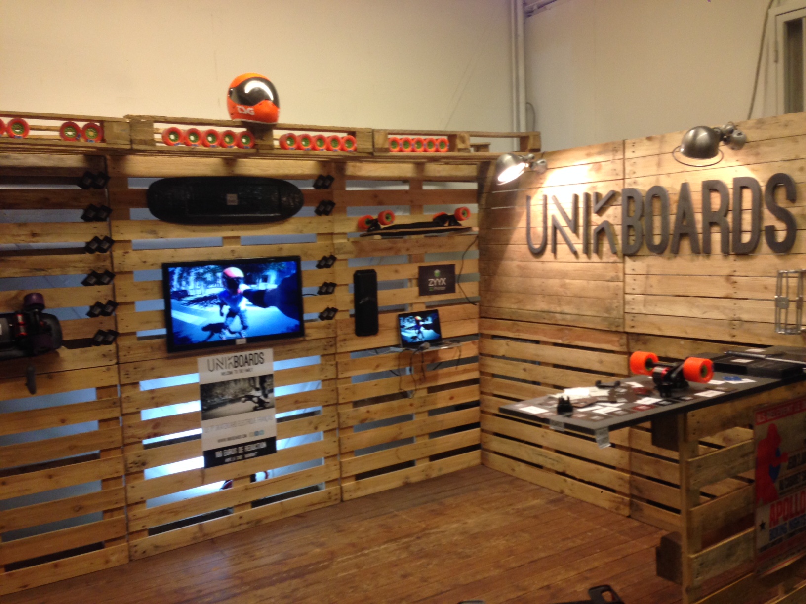

hey, désolé j’ai paumé le mot de passe du compte unikboards; donc je vous vais un rapide feedback . Benjy & Lem ont vraiment fait un boulot de dingue pour le stand. D’ailleurs si ça marche pas, on va se reconvertir dans le DIY de stand pour event.
Retour hier à minuit depuis bastille jusqu’à Issy était bien fun (et assez challenge car j’avais faim et pas mangé) ! c’est vraiment différent de rider la nuit sur les quais de seine/dans Paris à fond; tu vois vraiment moins bien les défauts de route, les petites caillasses; te faut faire super gaffe aux personnes alcoolisées.
sinon, hier c’était la presse; donc bien sympa, l’endroit est très hipster et aéré; La partie la plus fun est d’être confronté à des possibles “clients”, de se voir à la télé; c’est un monde à part, surtout pour moi qui vient du DIY… Assez improbable comme situation. Today c’est le grand public; ça va être funky!!!
Super beau vôtre stand
La classe
Dommage que ça dure que deux jours
Car je suis sur Paris cette semaine et je serais
passer avec grand plaisir pour vous voire ainsi
que vos superbe board
c’est clair que le stand est vraiment chouette. L’ambiance industrielle me plaît beaucoup. J’espère que vous aurez plein de visiteurs intéressés ce week-end !
félicitations à ceux qui ont créé ceci, c’est top !
Très chouette félicitations!
claaaaaaaaaasse !!!
Au top les gars ! Go Unikboard !! Ennjoooyyyyyy
Magnifique le stand !! :o
Bon courage ! Qui dit grand public dit questions à la con à répondre inlassablement. :mrgreen:
putain trop cool votre stand ! sérieux, ça donne trop envie ! Félicitations à la team, j’suis sûr que ça va marcher pour vous, y’a pas de raison
comme j’adore les bécanes (j’ai une BMW 60RS), je vais passer faire un tour avec mon daron
