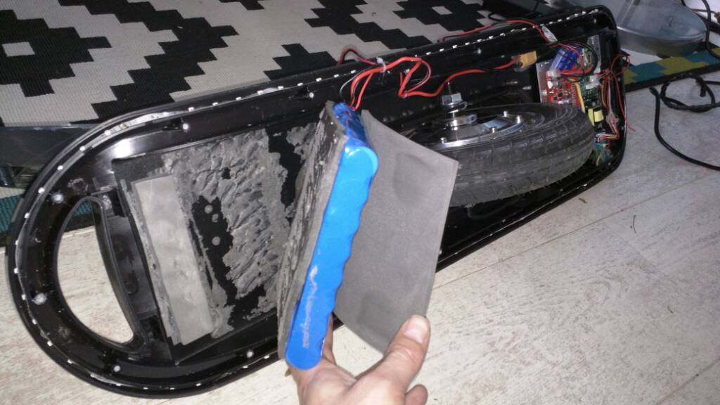

Mon gyroskate (cf dans ma « RolluS, Hoverboard single wheeler ») commence a fatiguer et je m’y sens à l’étroit pour faire des modifs: son deck est constitué de 2 demies coques en plastique enfermant l’électronique:
On voit ci-dessus une poutre métallique noire, là ou il y a les résidus de double façe, sous la batterie, sur laquelle la roue est également boulonnée, et à l’opposé l’électronique.
Tout ça prend de la place, et je souhaite changer le deck pour quelque chose de plus classique, par exemple: ça
J’hésite un peu entre faire un capot perso sur ma poutre, assez épais pour acceuillir l’électronique supplémentaire ou acheter 2 deck pour avoir un supérieur et un inférieur, afin de la prendre en sandwich.
La seconde solution me permettra d’ajouter, dans l’épaisseur, des organes de commande (inter, prise de charge) ou d’éclairage (loupiottes vélo, cyclo), qui devraient sinon être monté « en pod » ou sur le dessus de la planche.
Qu’en pensez vous? Quels seraient les avantages/inonvénient des deux méthodes? Avez vous d’autres solutions SVP?

entre les 2 je saurais pas trop quoi faire … mais t’as 2ème solution (DIY à fond !) t’as ton Gyroskate vraiment perso et ça me semble pas mal, mais tu “poutre” tu peux la garder et l’insérer entre les 2 skate justement ?
Et du coup sinon ta 1ère, ton capot serais en quoi ?.. ça me semble plus complexe au final que de coller 2 skate entre mais t’as pas un photo sans le plastique avec juste la planche justement ?
Je pense la garder la poutre, car le bouzin fait aujourd’hui 10kg, et 13/14 surement une fois rééquipé.
Le capot, je le ferai en bois, genre CP.
Pas de photo de la poutre seule, je vais essayer de jouer avec le flash et les matières pour faire ressortir la poutre. Je souhaite pas démonter pour le moment car faut décoller le grip
Je me dit que le probleme d’utiliser 2 planches réduit la garde au sol, et potentiellement peut m’embêter en cas de chute: si la planche ne prend pas 45°latéraux, elle ne se coupe pas.
