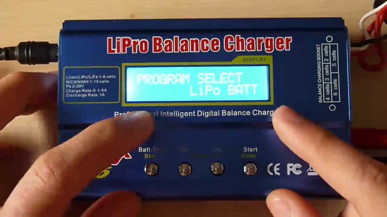

CHARGER SON LIPO :
Pour charger un LIPO il faut avoir un chargeur prévu pour,
il faut qu’il puisse équilibrer les LIPO.
Équilibrer un LIPO ?
Équilibrer un LIPO ça sert à ce que tout les éléments du LIPO soient à la même tension.
L’équilibrage se fait pendant la charge, il faut brancher la prise d’équilibrage (la petite prise blanche) sur le bord du chargeur.
Je charge à combien d’ampères ?
Normalement on charge un accus de 5000mAh a 5A, un de 4000mAh a 4A, …
Mais certains accus peuvent être chargés a plus que la charge normale, par exemple si c’est marquer « Max Charge Rate (C) 2 » ça veut dire que l’accu peut être chargé a 2 fois la valeur normale (par exemple au lieu de charger un 4000mAh a 4A ont peut le charger à 8A).
La plupart des chargeurs chargent jusqu’à 5A mais certains chargeurs chargent à 6, il y en a même qui chargent jusqu’à 20A et plus !

CHARGER 2 ACCUS AVEC LE MÊME CHARGEUR
Mon chargeur est t’il capable de faire ca ?
Tout dépend des accus que vous voulez charger avec, si votre chargeur accepte jusqu’à 6S vous pourrez charger au maximum 2 accus de 3S en même temps.
Quels câbles me faut t’il ? (pour un chargeur « classique ») :
Il faut un câble pour que les accus soient en série (une photo de ce câble plus haut dans l’article « FABRICATION DE CÂBLES ».
Il faut aussi un câble pour l’équilibrage des accus, par exemple si vous chargez 2 accus 2S il faudra que vous fassiez un câble avec d’un côté une prise d’équilibrage 4S, et de l’autre 2 prises d’équilibrage 2S, voici une photo que j’ai prise sur le post de « dough29 » :
Comment procéder ?
Il faut que vous branchiez le câble permettant de brancher les accus en série à la prise du chargeur (comme si la prise du chargeur était celle de votre variateur), et que vous branchiez les accus au câble.
Il faut aussi que vous branchiez le câble permettant d’équilibrer les accus à la prise d’équilibrage du chargeur, et branchez les prises d’équilibrages des accus à celle du câble.
Sur votre chargeur, vous devez choisir la tension total que fourniront vos accus en série (par exemple si vous voulez charger 2 accus 2S vous devrez choisir 4S sur le chargeur).
Quels câbles me faut t’il ? (pour un chargeur avec 2 ports pour prise d’équilibrage et une seule prise pour l’accus)
Il vous faudra juste le câble pour mettre les accus en série, mais attention, ces chargeurs sont très cher (entre 180€ et 300€ avec l’alimentation)
Comment procéder ?
Vous devez ensuite brancher un accus sur chaque plaque d’équilibrage.
Sur votre chargeur, vous devez choisir la tension totale que fourniront vos accus en série (par exemple si vous voulez charger 2 accus 2S vous devrez choisir 4S sur le chargeur).
Le chargeur devrait détecter tout seul qu’il y a 2 accus donc ne vous préoccupez pas de régler quelque chose sur l’équilibrage.
Quels câbles me faut t’il ? (pour un chargeur avec 2 ports pour prise d’équilibrage et 2 ports pour l’accus)
Il ne vous faut rien en plus, mais attention, ces chargeurs sont très chers (entre 250€ et 350€ avec l’alimentation).
Comment procéder ?
Tout simplement brancher un accus à chaque port, et brancher la prise d’équilibrage sur la plaque d’équilibrage qui correspond à l’accu.
Ces chargeurs ont 2 écrans, vous devez donc sélectionner les info requise à l’écran pour chaque accu, comme si c’était 2 chargeurs séparés.
CHARGEURS :
Quel chargeur choisir ?
Il faut choisir son chargeur en fonction de ses accus, si vous avez des accus qui ne se rechargent que a 1C maximum, inutile d’acheter un chargeur qui charge a 20A.
Si on possède des accus de marque Hyperion ou autre supportant de forte charge cela peut être utile d’acheter un chargeur capable de charger très rapidement (par exemple avec des Hyperion on peut tenir une journée complète avec seulement 2 accus si on possède un chargeur capable de charger les accus en 15min équilibrage compris).
Mais attention, le type de chargeur dont je viens de parler coutent très très cher à l’achat, entre 180€ et 300€ avec leur alimentation stabilisée.
