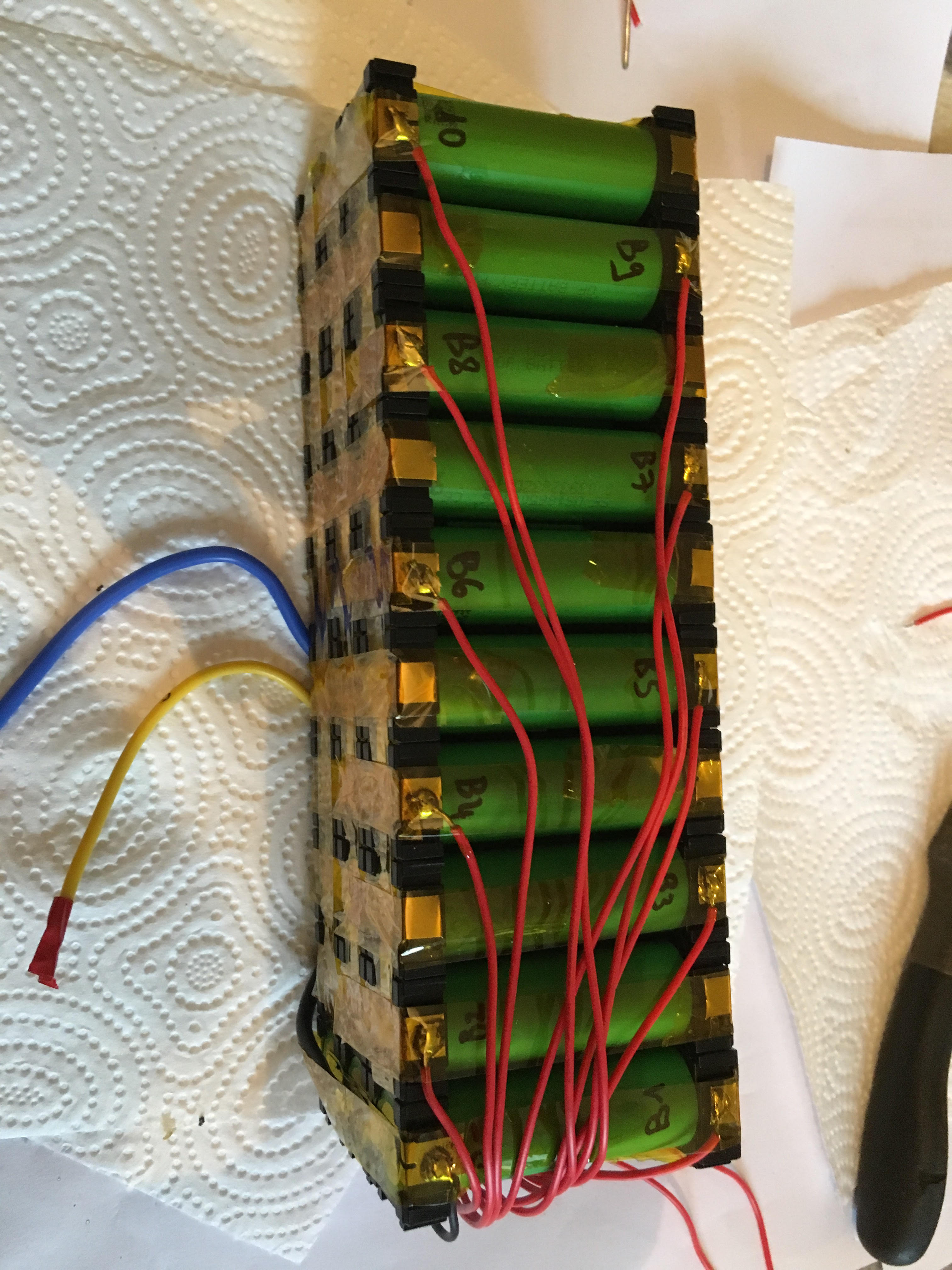

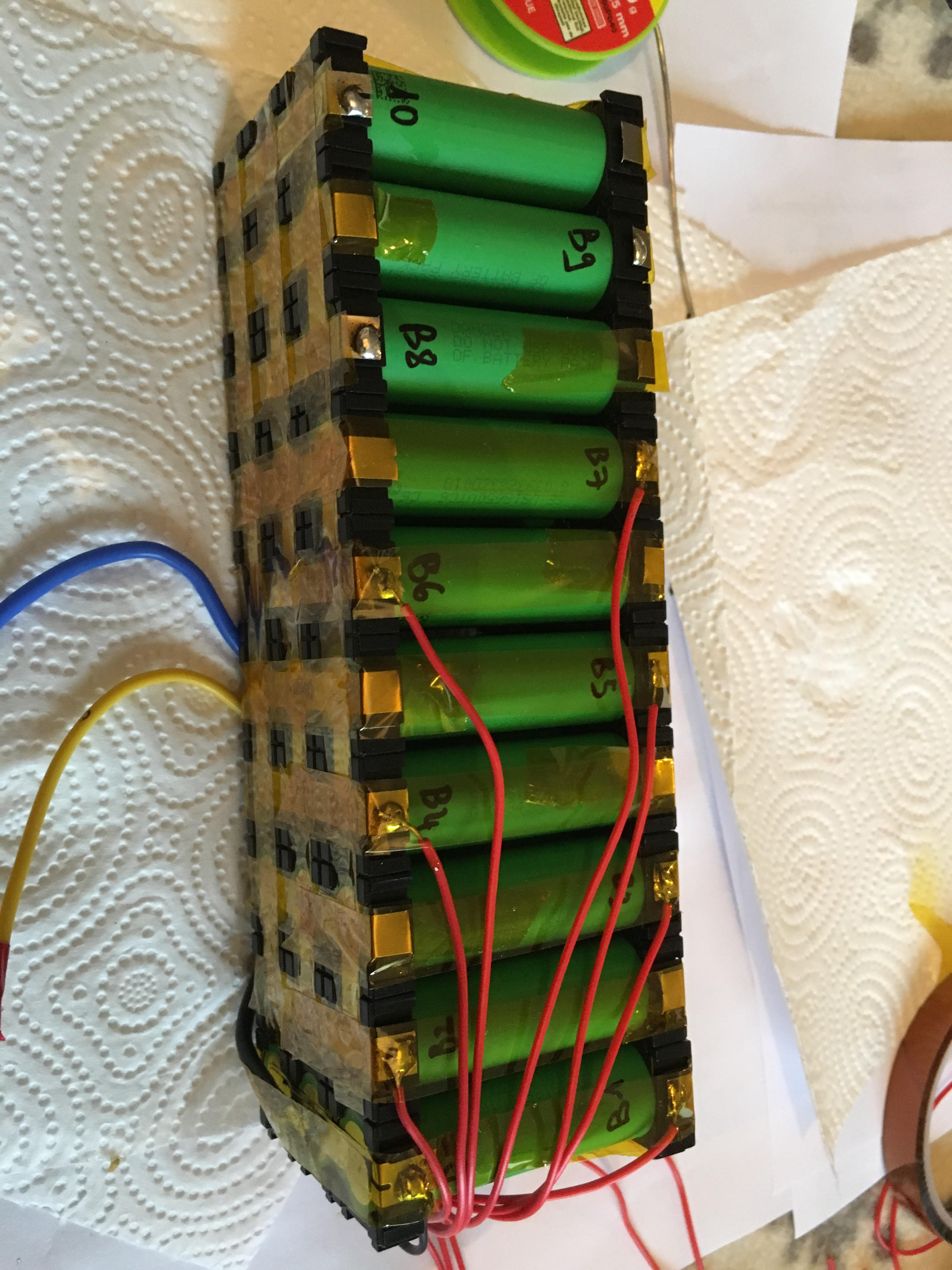

Donc le cable B-du bms soudé sur la cellule notée B - :
Ensuite on prend le cable d’équilibrage B- (c’est noté sur le schéma du bms) pour le souder au même endroit que le cable B- du bms , on le dénude on l’imbibe d’étain et on dépose acide+étain sur le bout de la bande de nickel qui dépasse puis comme pour celui d’avant un petit coup de fer et ça ne fait plus qu’un:
Puis on continue de manière logique, B1 sur la cell B1, B2 sur B2…

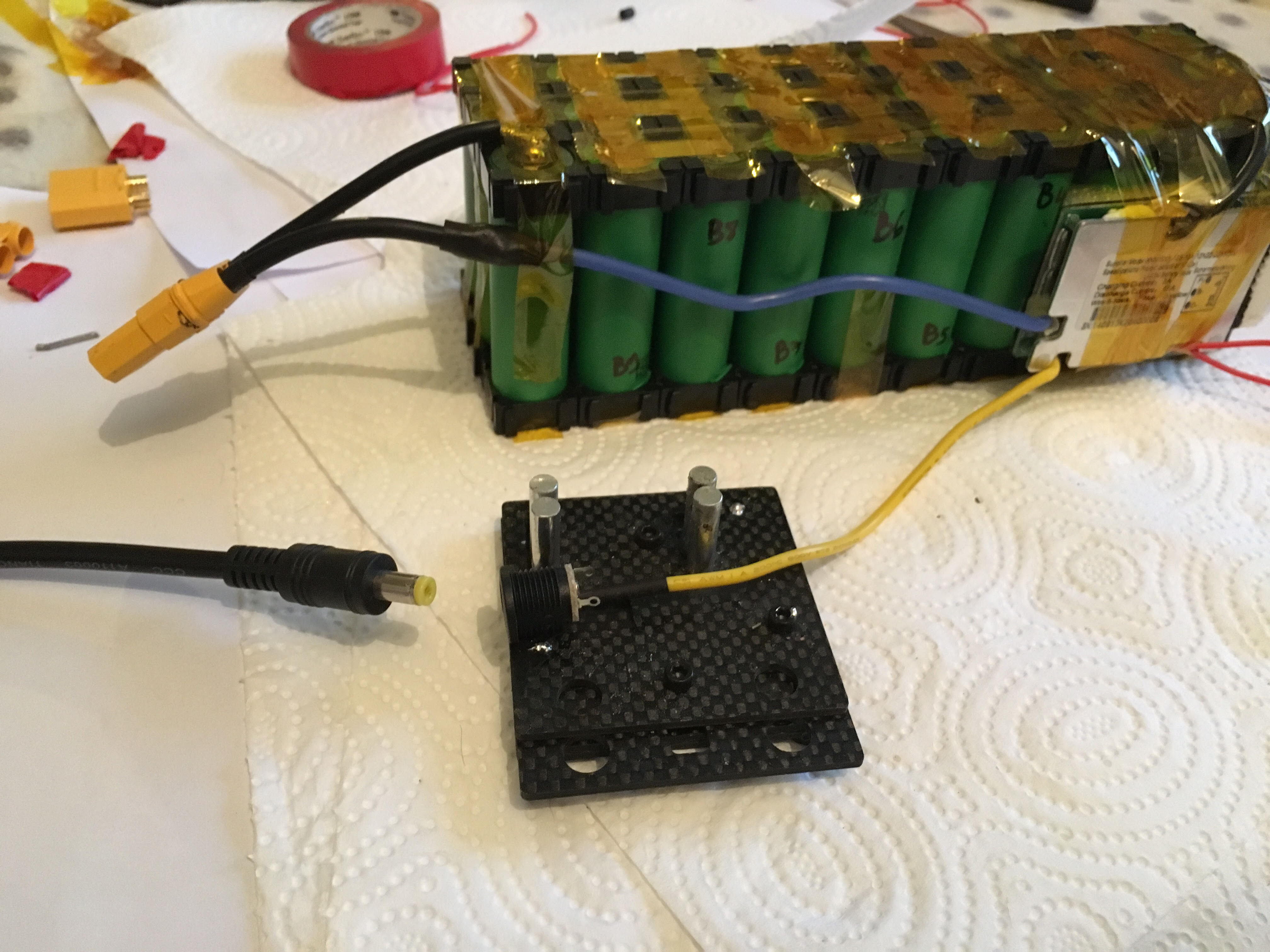

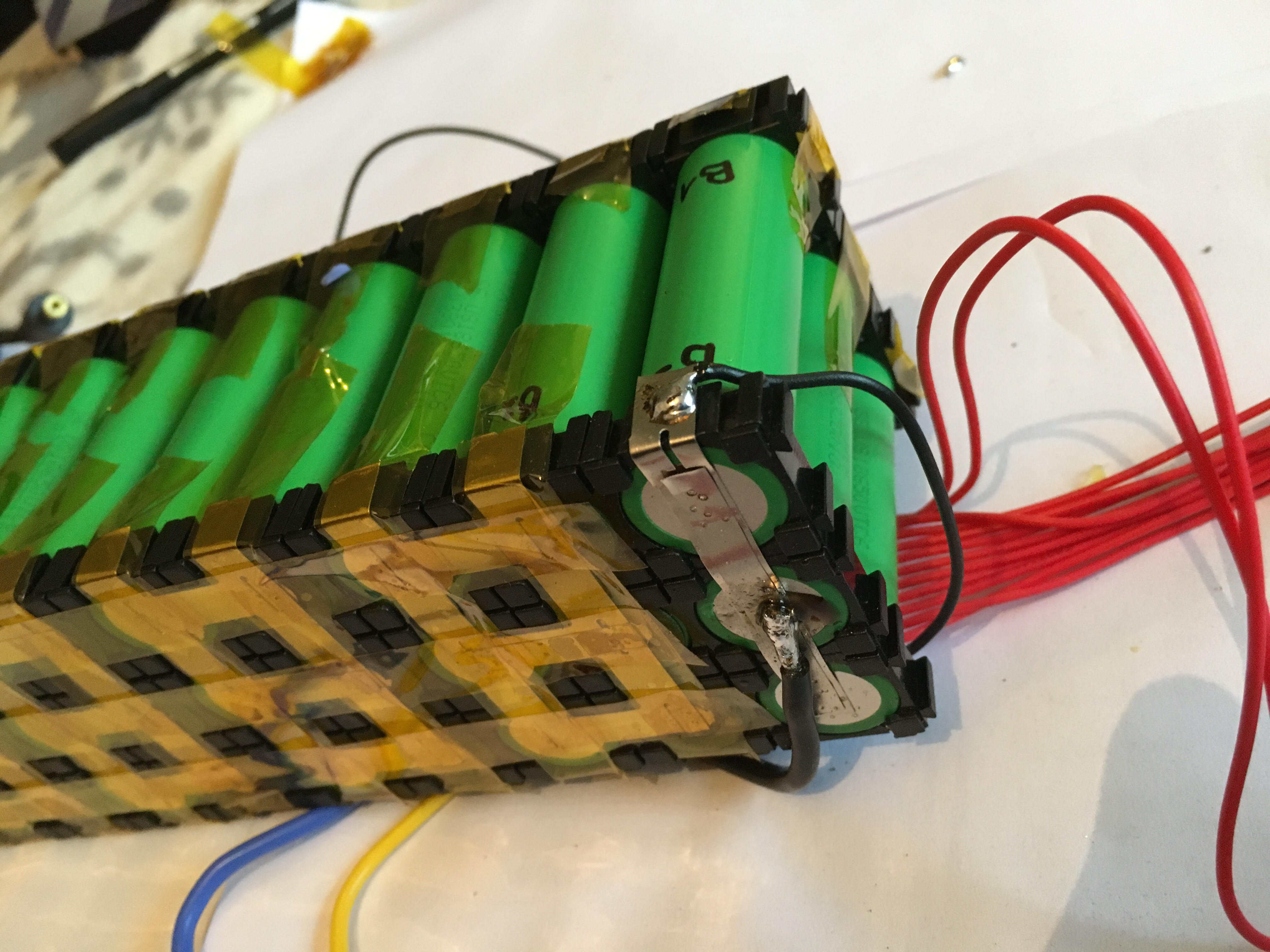

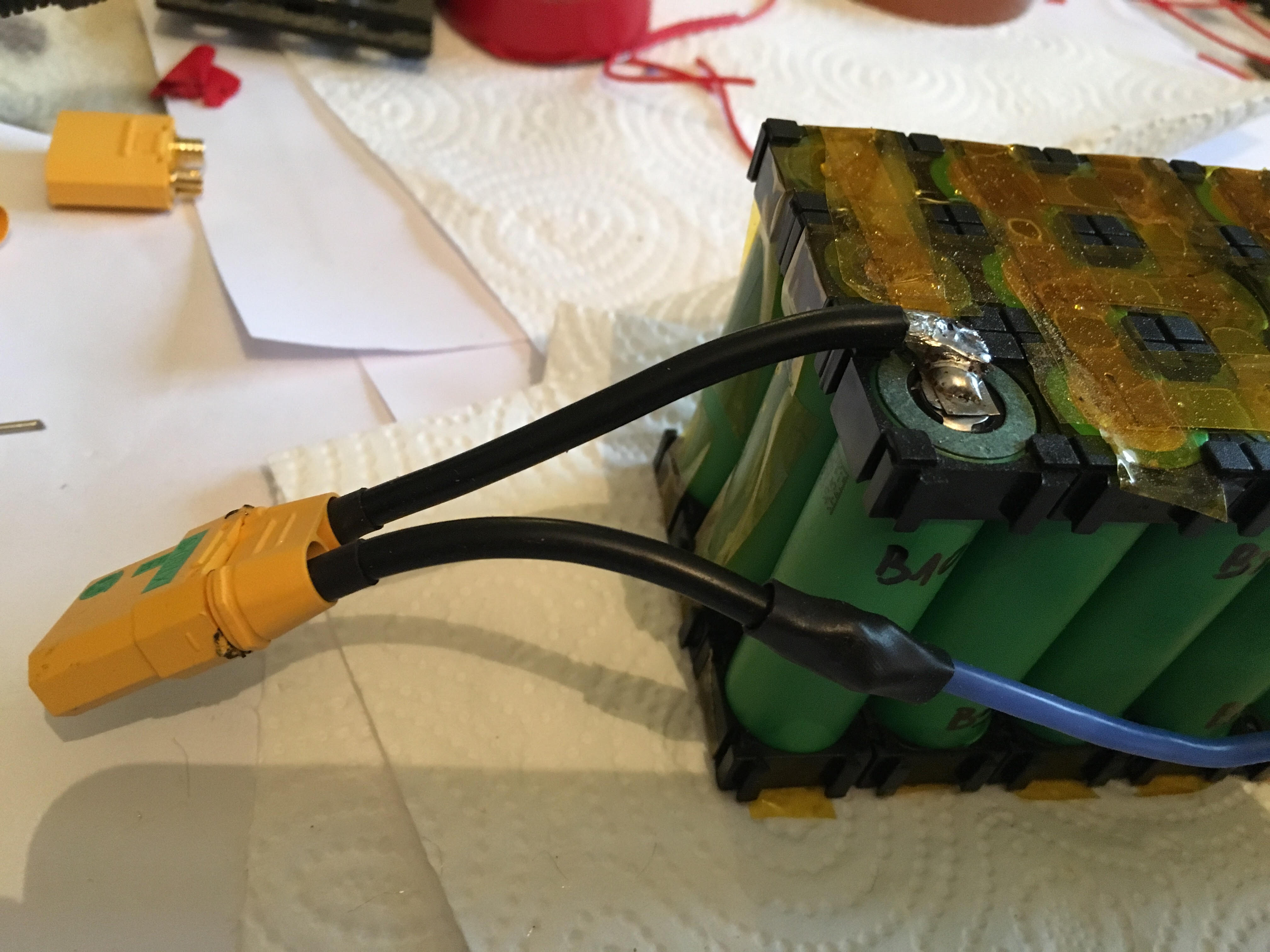

Maintenant on peut s’attaquer aux cables de charge et décharge. Là je rallonge le cable de décharge négatif, j’ai choisi un xt90s parce que c’est plus sur:
Le cable de + se soude sur la cell B10:
On n’oublie pas d’isoler avec du scotch a chaque fois là, un cout circuit est hyper facile à faire là!

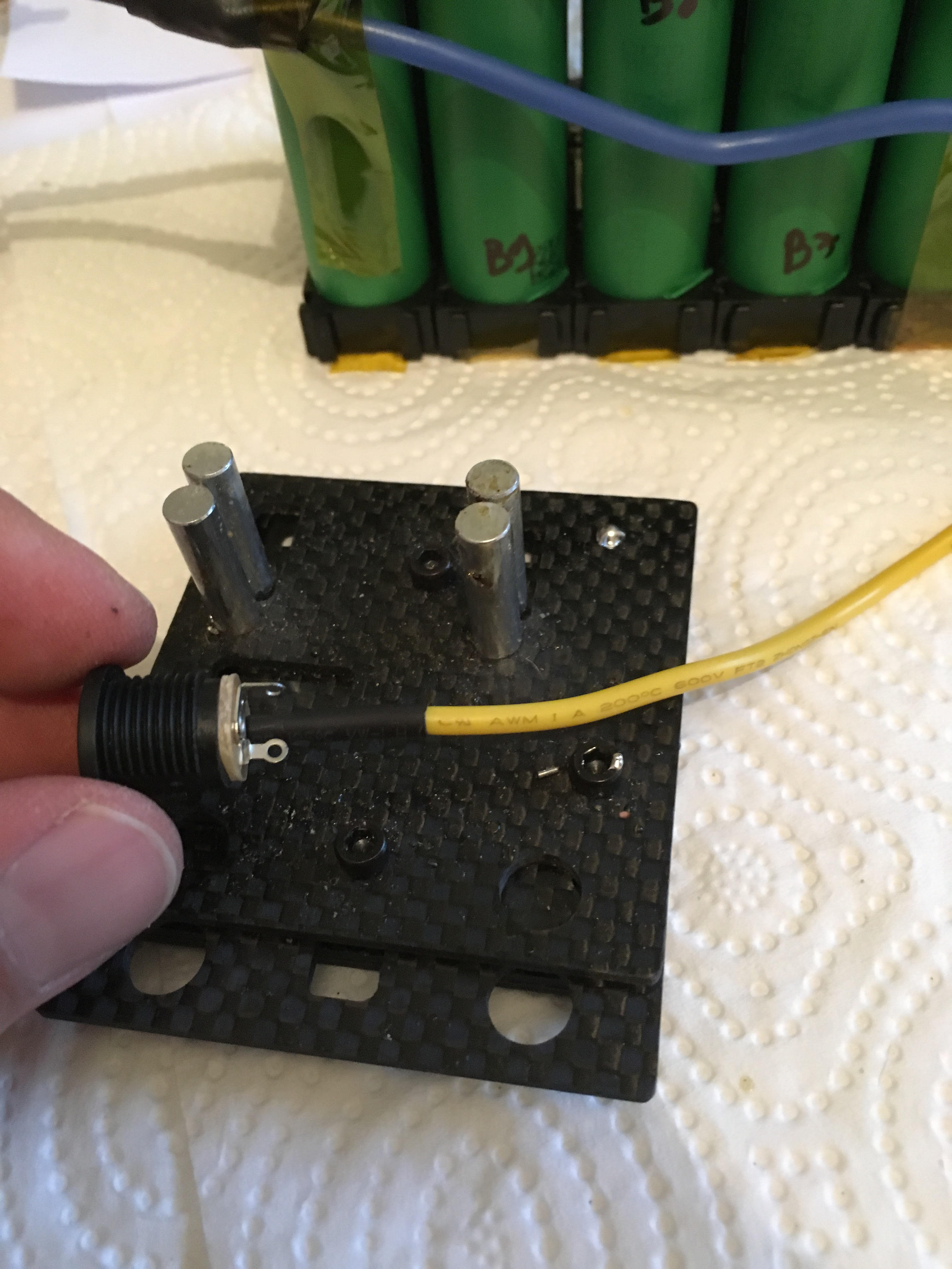

Pour le port de charge j’ai choisi un connecteur jack, plus pratique. Par contre galère à souder c’est tout petit, j’ai d’ailleur fais un petit courjus ça fait son effet! Pour éviter ça il vaut mieux tout isoler à chaque étape de soudure. Pour faire tenir mes gros cables sur ces petits bout de métal j’ai bien appliqué de l’acide sur les connectiques avant soudure:

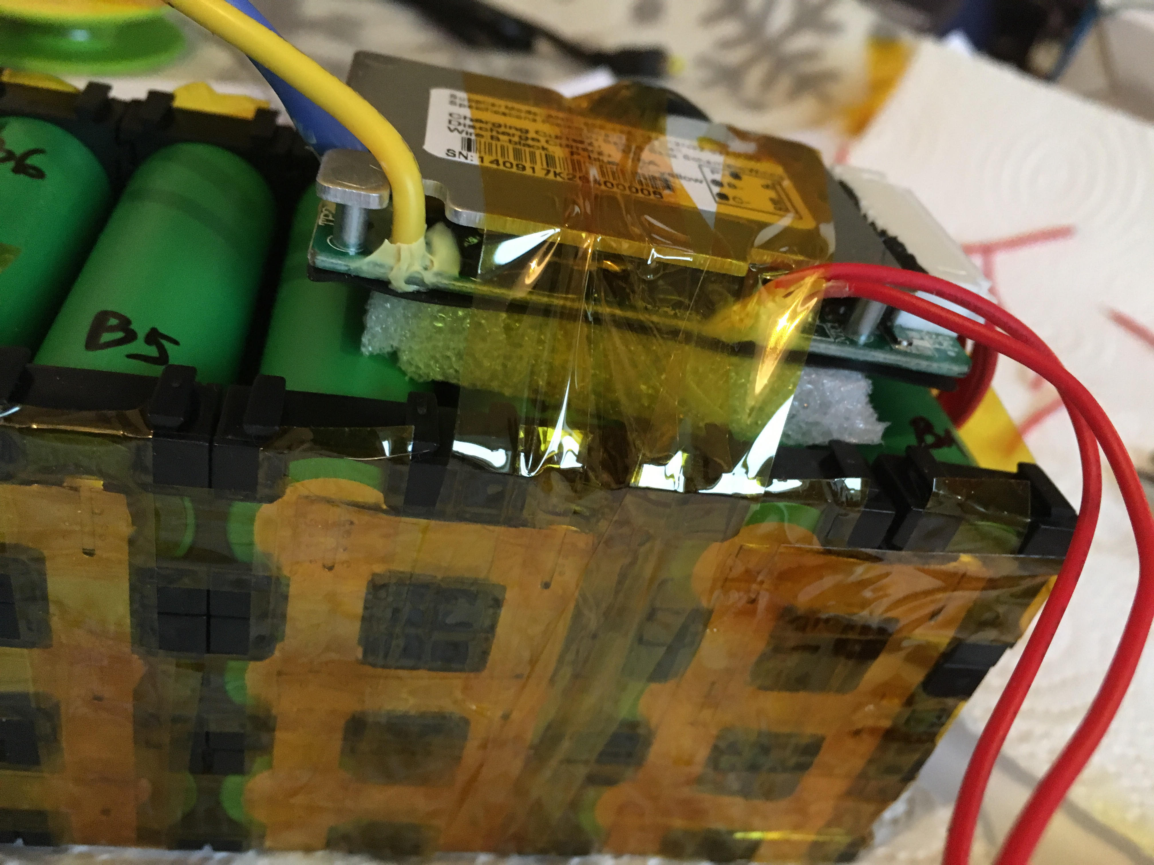

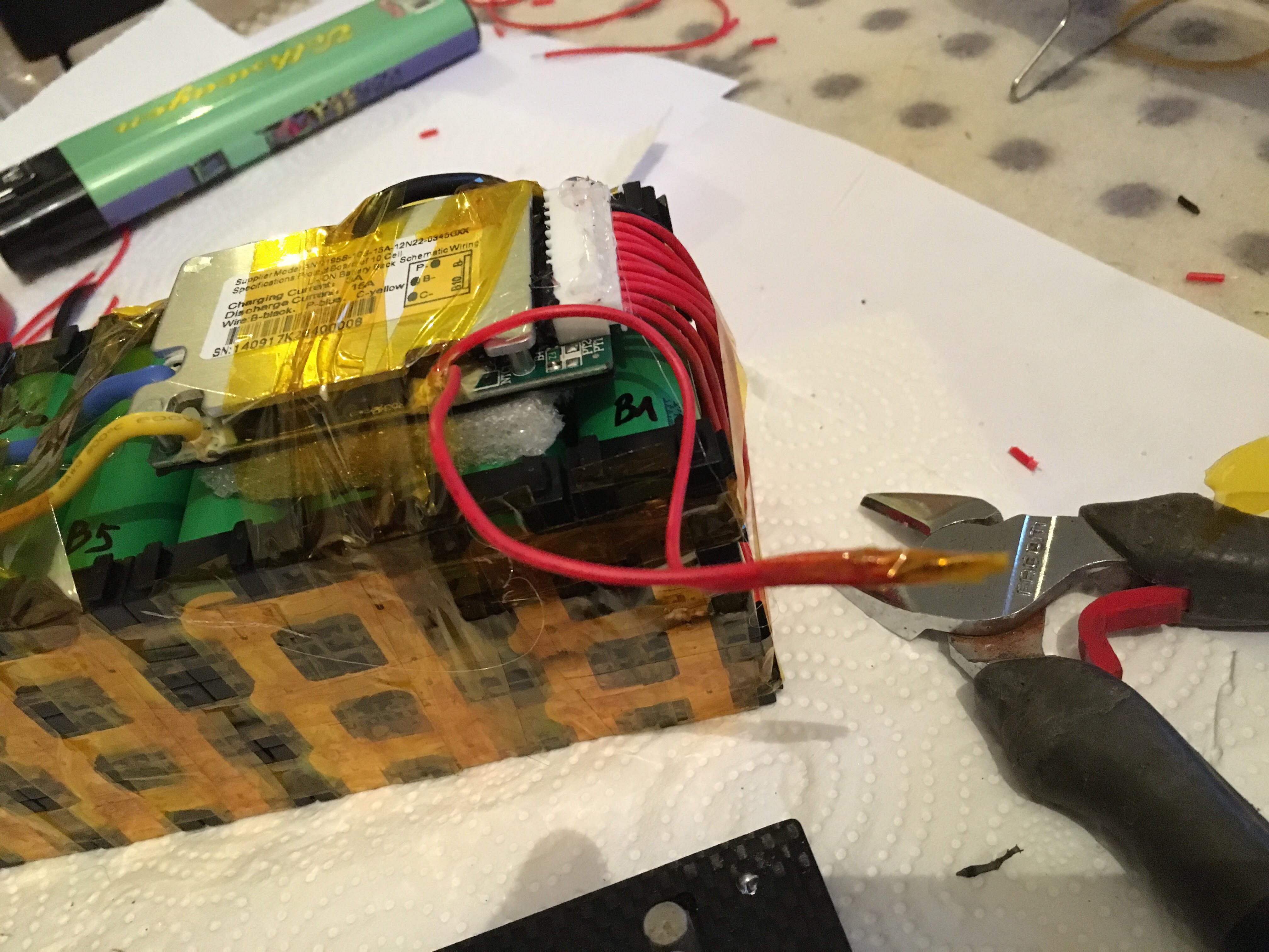

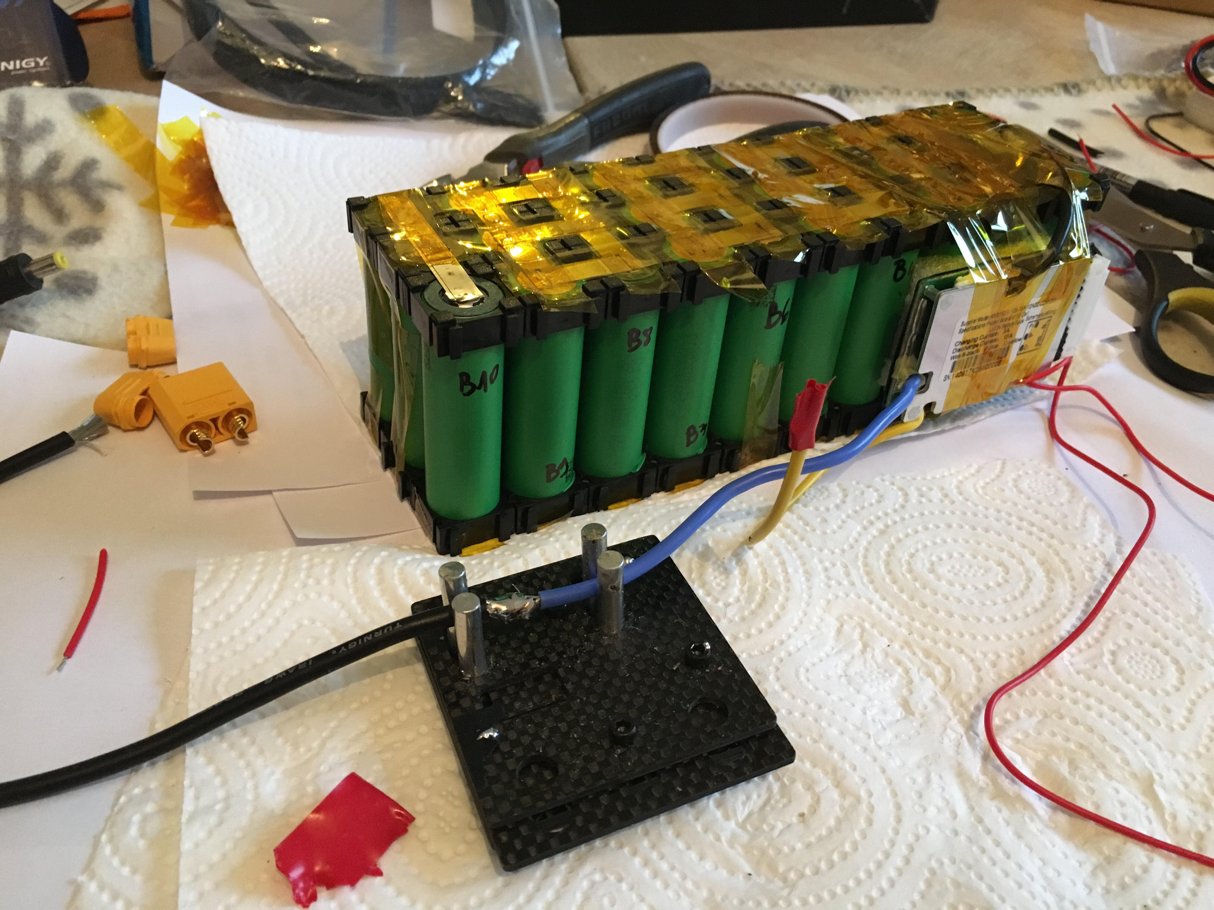

J’ai mis une mousse sous le bms avant de le scotché et mis de la colle chaude pour bloquer les cables et isoler certaines parties
Ensuite j’ai branché un switch on/off et c’est fini!

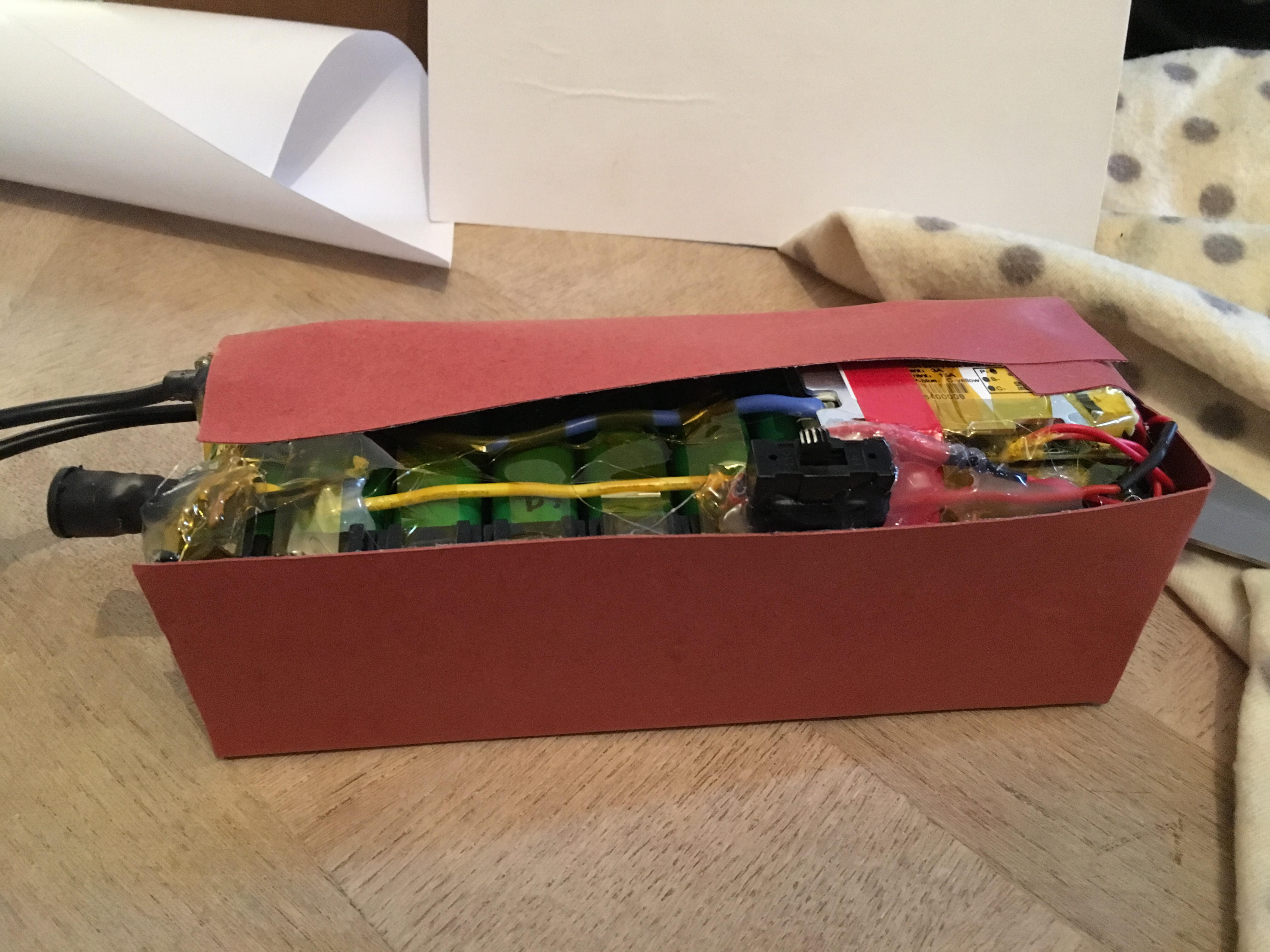

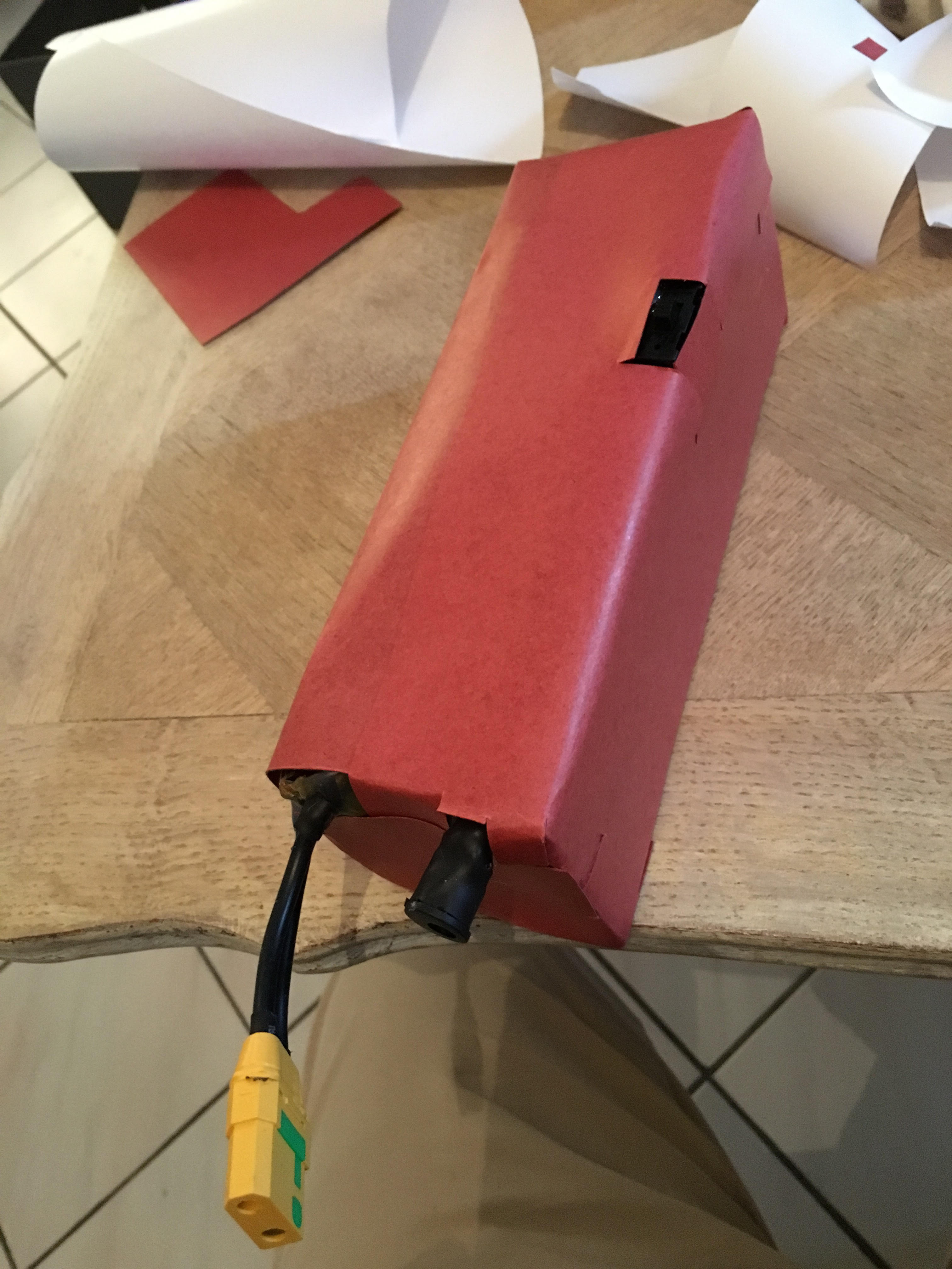

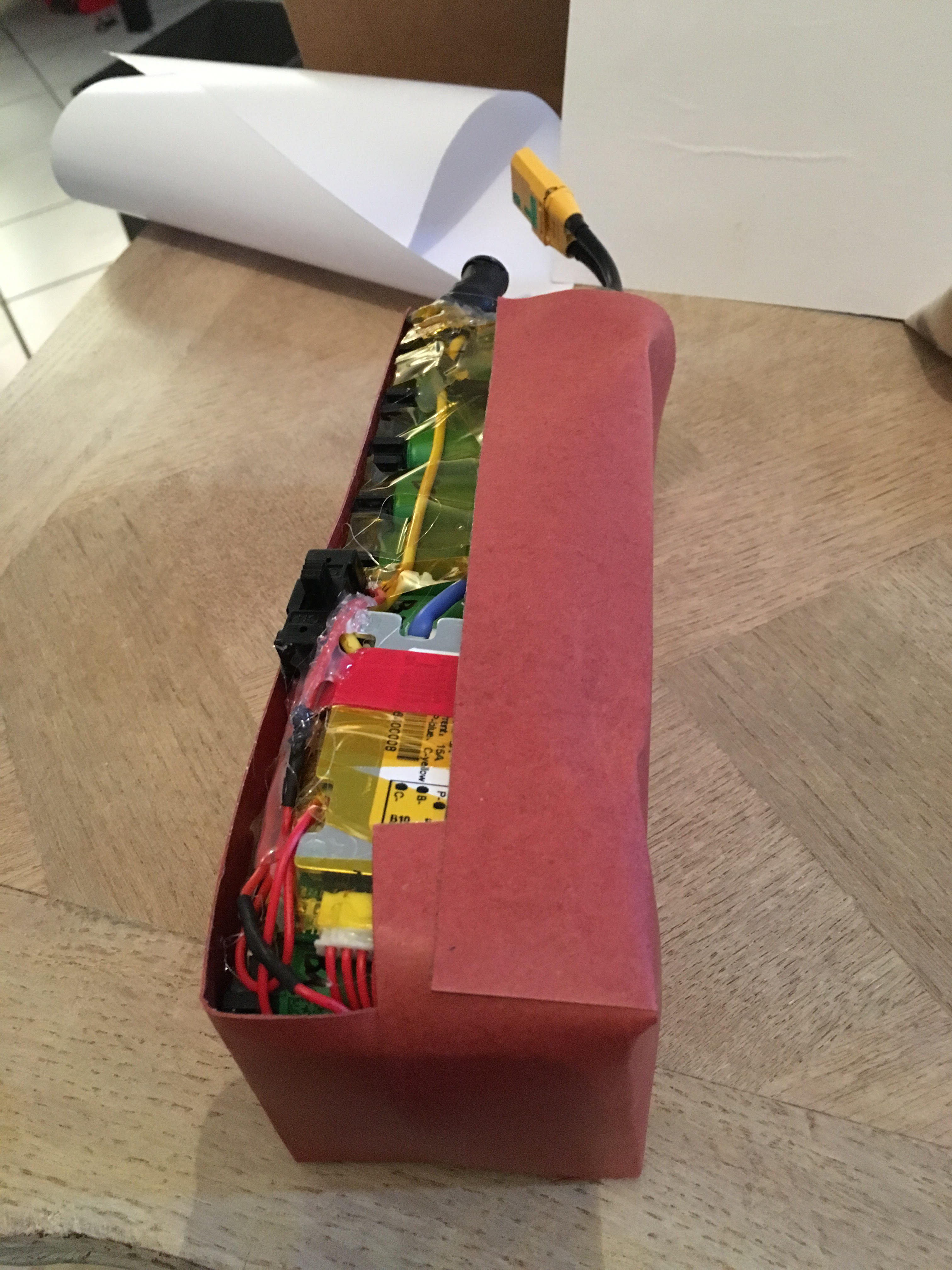

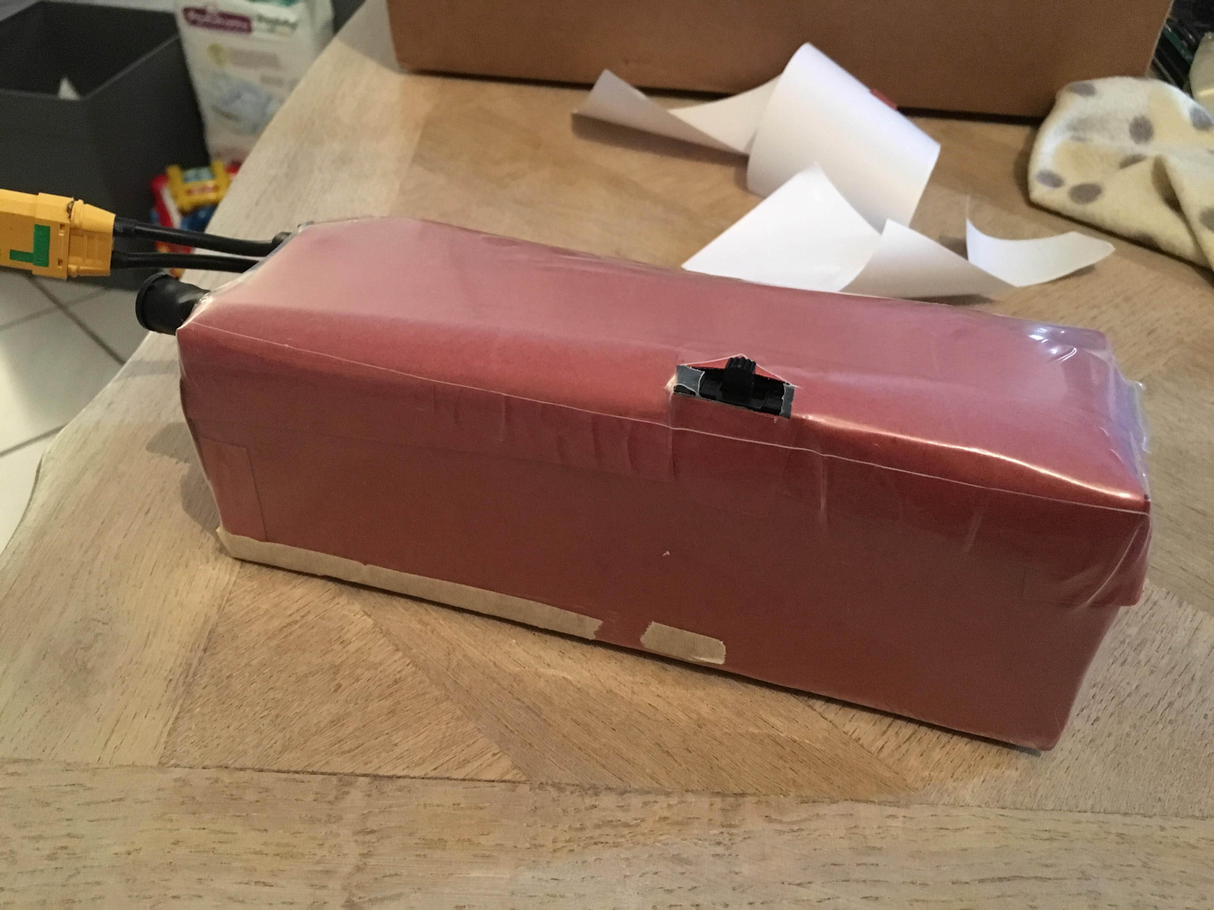

Du scotch thermique un peu partout et c’est bon! avant un emballage en règle dans des feuilles carton protectrices et une gaine thermo je vais d’abord tester la batterie pour éviter de tout redéballer.
Donc on prend la tension aux bornes du xt90s. 34.4v nickel.
Puis on teste la charge, là j’avoue que jétais craintif alors je l’ai fais dehors dans le jardin, c’est préférable.
La batterie charge et ne chauffe pas.
J’aurai préféré de la gaine thermo noire mais la seule que j’avais était trop grande donc ça sera de la transparente!
