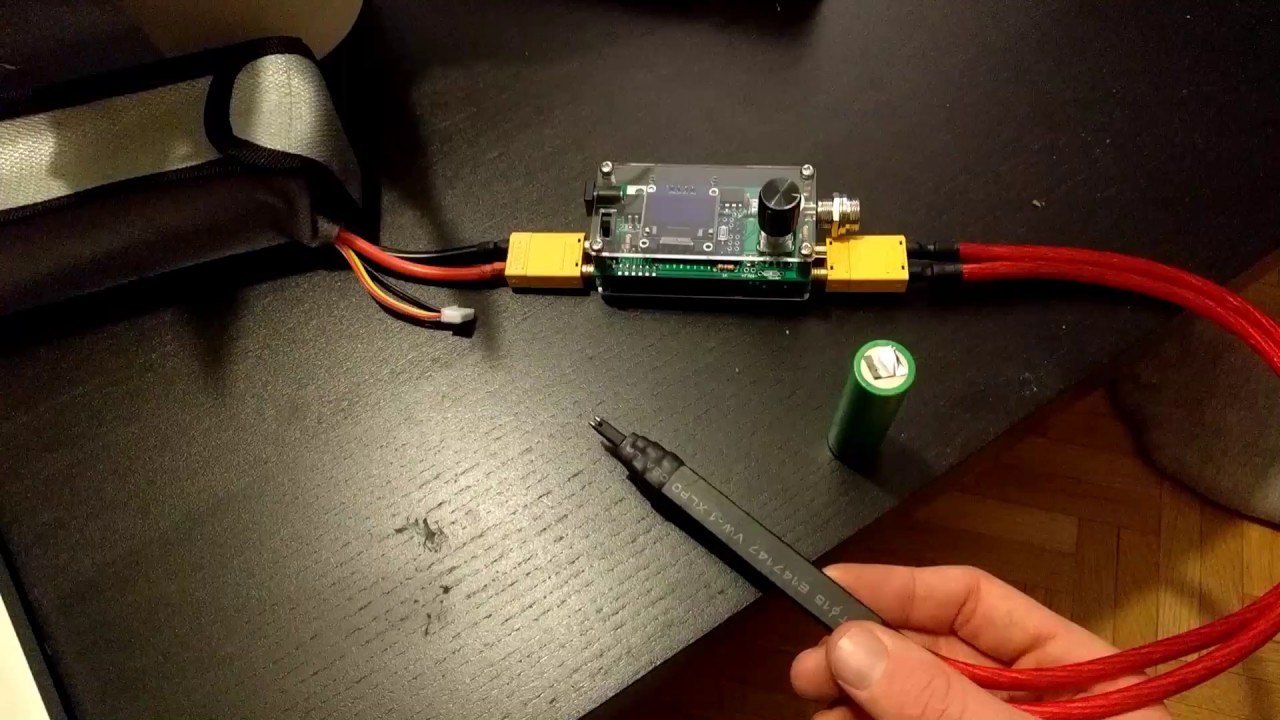

En marge de mon spot welder du pauvre (que j’ai toujours pas testé … il faut que je m’y colle), j’ai chopé un spot fabriqué par un coréen ingénieux. L’intérêt de ce spot est qu’il est alimenté par une lipo … pas besoin de batteries de bagnole ! :mrgreen:
Bon il est pas donné, mais reste moins cher que les spots welder qu’on trouve sur ebay (et dont la qualité semble douteuse vu le taux de panne).

Je rajoute que c’est pas qu’un spot welder, c’est aussi une station de soudure avec contrôle de température.
J’ai pu le tester, alimenté par un chargeur de PC (prise et tension 19.2V compatible), c’est génial.
Pour la partie spot welder, il est fortement recommandé d’ajouter des radiateurs sur la plaque de métal du dessous pour refroidir les mosfets.
Il y a également une sortie 5V pour y connecter un ventilo (connecteur à souder en revanche).
Rojitor sur leforum esk8.builders a fait énormément de tests de bandes de nickel différentes avec des settings différents, tests de températures avec radiateurs + ventilo 5V puis 12V.
Bref, y’a de la review à se mettre sous la dent

Premier test avec une batterie 3S, sur une bande de nickel 0.15mm.
C’est vraiment impressionnant !
Pas un bruit, juste le bip pour signaler que le spot est fait. :shock:
Hâte d’attaquer le pack de la Leiftech !
Par contre, faut que je comprenne comment passer en manuel et utiliser le bouton (car là ça déclenche qu’une fois en contact avec la bande, mode automatique).
