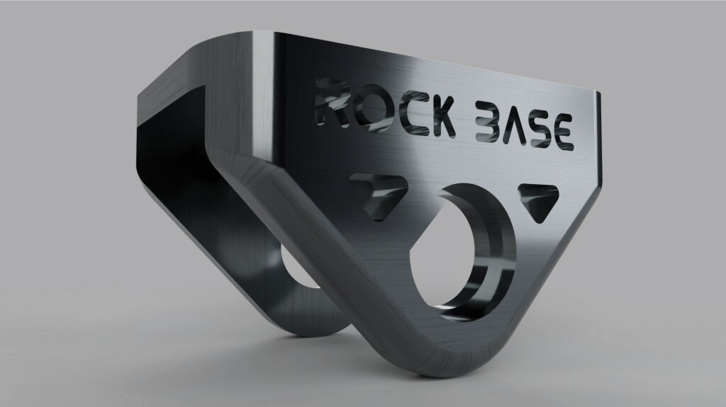

Niveau solidité, quand je vois les actuel BP Trampa comme de la dentelle et déjà super solide en alu aussi, là … avec les épaisseur, dut au roulement intégré, plus le kingpin qui passe de 8 à 12mm et après on est serin, je crois que ça devrait plus broncher effectivement Mais vous en pensez quoi aussi ?
évider plus ? On peut-être aussi prévoir qlq mm de plus et intégrer un passage de câble …

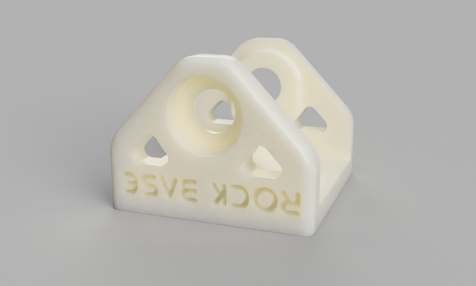

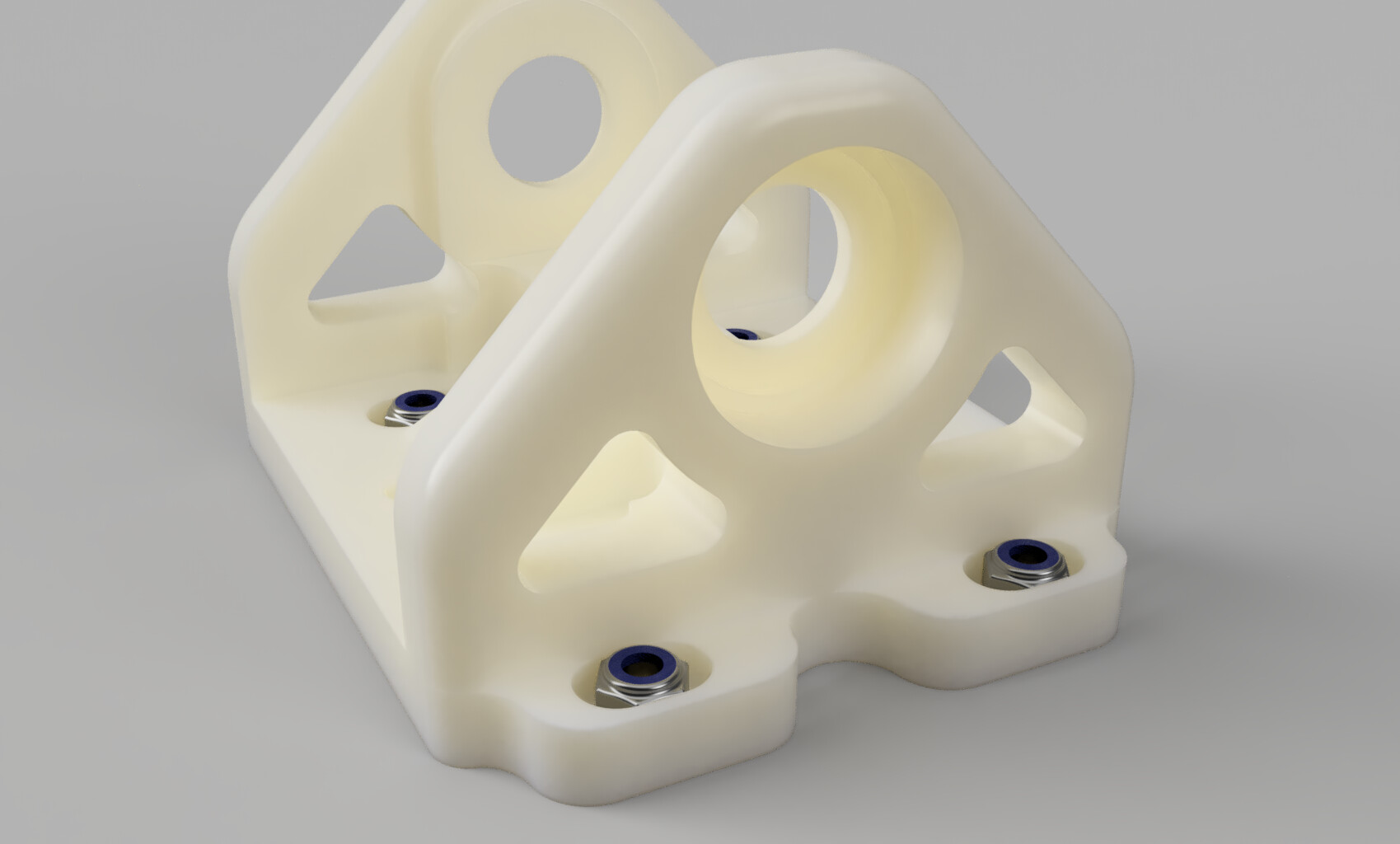

en gros j’ai reduit, compacter et alléger l’ensemble, le roulement passe de D. 28mm (type mtb, cf. Matrix 1) à 22 (longboard donc retours à un axe de 8, peut en titane), donc la base plate dépasse moins et pas de perçage de hanger à prévoir donc.
Stien tu devrais aimer celle là : La bonne idée de noyer les boulons pour n’utiliser plus qu’une clef et l’autre main libre pour facilité le montage à été amener sur le tapis, j’ai donc oeuvré dans ce sens :

Nickel ton embase! A mon avis, pas trop de trou dedans, on y gagnera peu en poids et ça fragilise la structure tout en augmentant les couts de fabrication.
Pour le kingpin, la discussion roulement à bille VS bushing mérite d’être lancée, puisque petit à petit le bushing a remplacé le roulement. Y’a peut-être une bonne raison je sais pas…
Oui, mais pas dans du full alu cnc dans la masse des futurs embase Rock Base :twisted: !!!

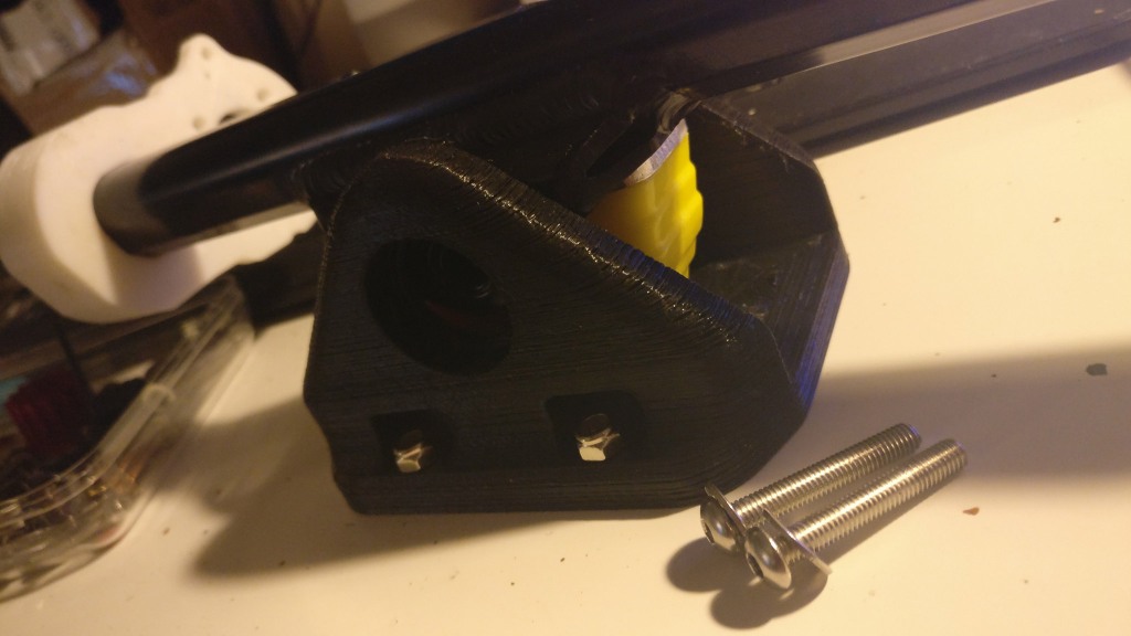

Willoz qui vend ces trucks ont une copie quasi identique au matrix 1 (mais pas exactement, j’ai les deux, le hangers nage d’ans l’un et coince dnas l’autre …) ! Retours du support roulement donc, l’embase à un plastique plus solide/rigide, les boulons ne rips pas au vissage (cf matrix 1 encore une fois).

Les évidages plus grands était une demande de la collab, je vais voir ce que je vais faire au final (je prends tous les avis), mais il y en aura toujours ou non débouchant je pense.
