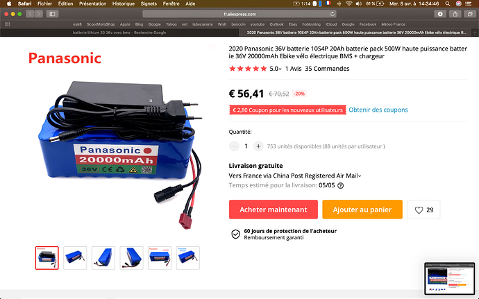

j’ai un skate électrique Evo 1000 avec une batterie 12AH Panasonic au lithium j’avais un premier bloc batterie de lithium 20AH mais malheuresement il a pris l’eau (BMS hs batterie hs) ma question est-ce possible de racheter un bloc batterie 36V 20AH ou 30AH banggood est de l’adapter dans le bloc car racheter une batterie complète beaucoup trop chère pour moi

t’es sur que c’est pas une arnaque ?
4P pour 20Ah ça fait 5Ah par cellule ça me semble louche

Il y a 40 éléments dans cette batterie dont 4 séries en parallèle soit au max 12 000mah mais vu le tarif s’il y a en réalité 6000mah c’est déjà pas mal.
Plus globalement laisse tomber les batteries banggood si tu veux t’en servir plus de 2 fois et sans faire cramer ta baraque.
Une batterie de 36v et 20Ah à moins de 250euros c’est très louche, pour info les cellules qu’on achète pour faire nos batteries coûtent entre 3 et 4euros unité, il t’en faut 80 pour faire une. Si tu rajoutes le BMS et le chargeur t’arrives sans problème à 300euros donc 55euros tout inclus avec livraison gratos c’est même pas la peine d’y penser.
Pour info, on a craqué pour un batterie similaire dans ces mêmes prix pour un EVO 800 (on s’en doutais que ca sentais pas bon mais on a essayé)
ET bien c’est une cata, 1km d’autonomie après t’as plus de jus
le courant de décharge est minable et en prime l’autonomie avec.
je te DECONSEILLE formellement les batteries sur ces sites. Comme dit par d’autres, en dessous de 250€ t’aura rien de valable sur le marché (ou alors en occaz)
