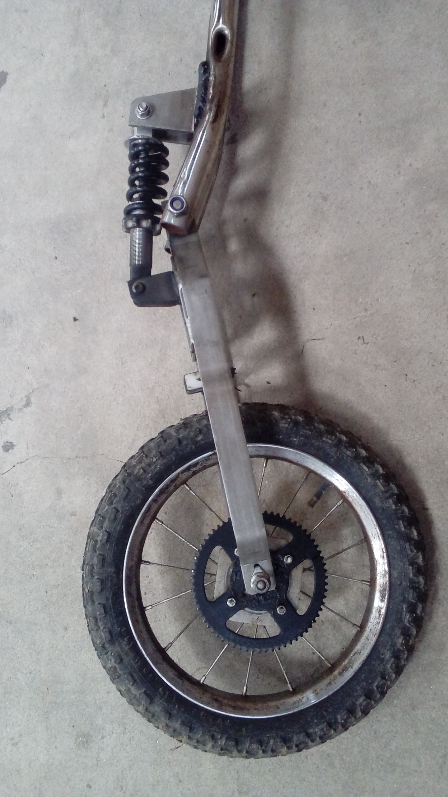

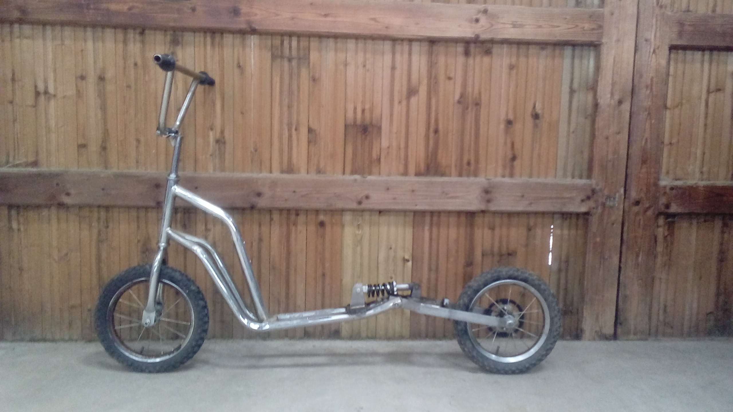

    Après un semaine un peu chargé, j’ai pu prendre 2-3 minutes pour faire quelques photos, pour la partie cycle, j’ai récupérer une trottinette dans un vide-grenier.
    J’ai rajouter une couronne 66 dents sur la roue arrière, le pignon moteur à 9 dents. Ainsi qu’un amortisseur de vélo.
    Pour l’instant, je m’attelle à la partie élec, si les essais sont concluant, le châssis sera à revoir et à améliorer pour avoir quelques choses de plus propre (comme la trottinette TBX)

    Elle a l’air cool ta troti… euh ton petit VTT sans selle en tout cas. :lol:
    Mais t’inquiète à partir du moment on l’on appelle ça un vélo et ça une mountainboard (ou pire ! Un skateboard), plus rien ne m’étonne. :smiley:
    C’est marrant comme l’électrique brouille les frontières. En tout cas j’ai très très envie de l’essayer ta “trottinette”
    Elle fait combien de mm ta roue ?
    Ok, c’est gentil, je viendrais surement t’embêter alors…
    Oui, on ne sais pas trop comment l’appeler mais bon son pilotage d’origine est similaire à celui d’une trottinette :slight_smile:
    Si tu passe dans la région, pourquoi pas, tu pourrais l’essayer, m’enfin une fois qu’elle sera sur roue !
