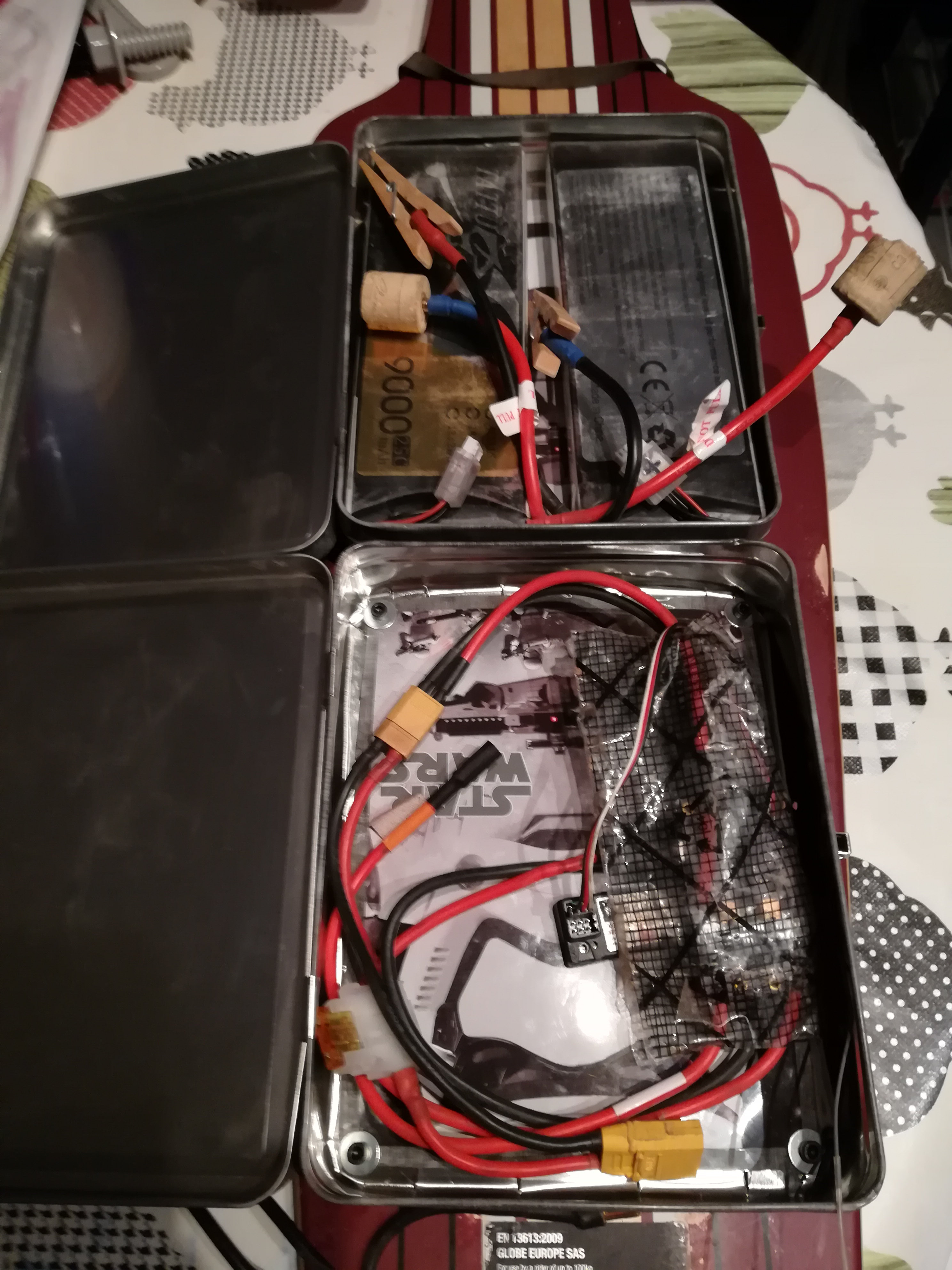

les batteries tattu 2X4S 9000mah en serie avec bullet 5,5 et ST90S.
Après cordon Y d’équilibrage 2X4S sortie 8S en XH pour la recharge avec XT 90 pour cordons de Charge (merci topic @paufred64
ensuite XT90 porte fusible avec fusible 40A (en attendant l’arrivée de ma commande @pimousse ) pour finir sur du XT60 pour la liaison VESC.

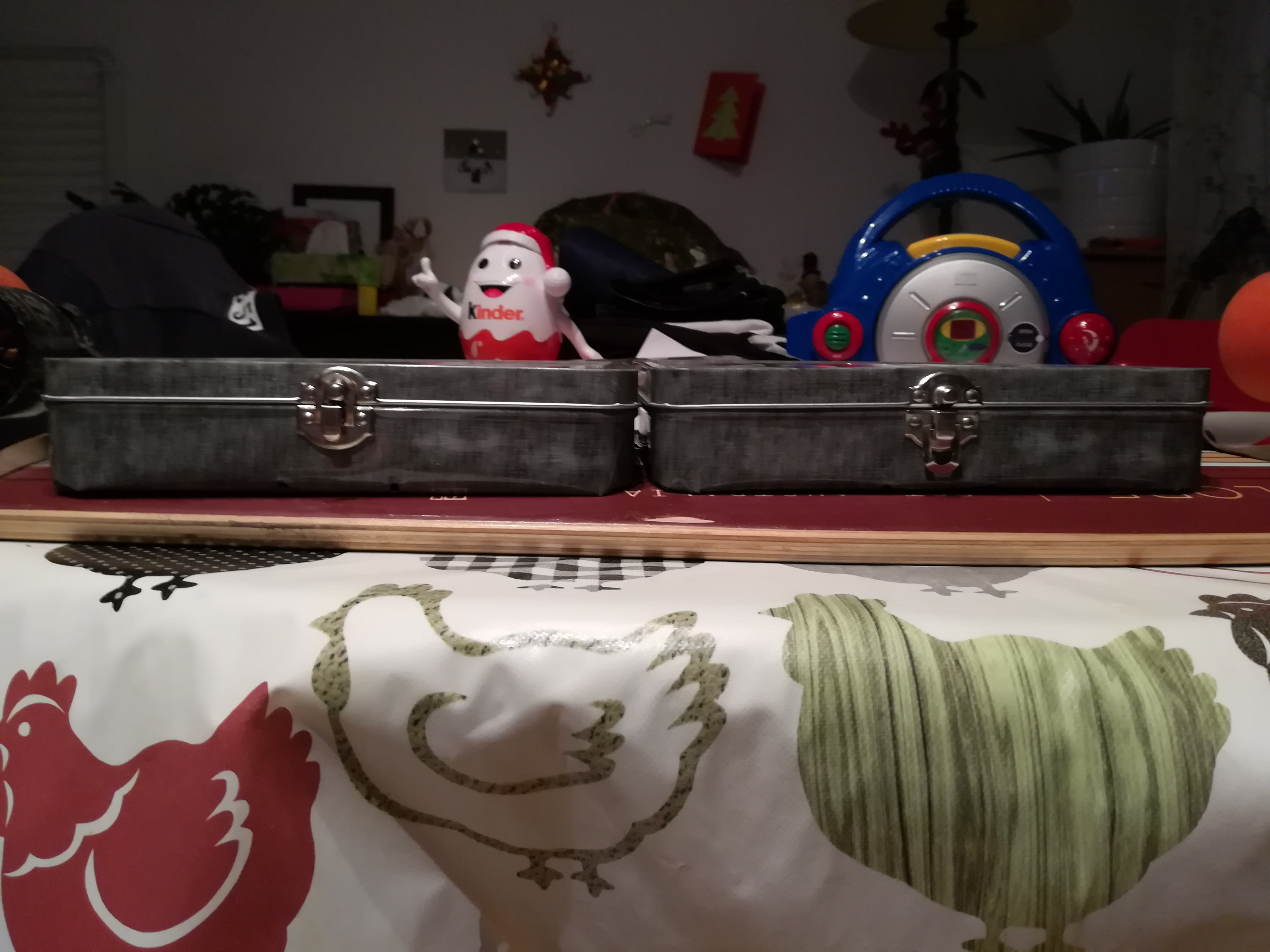

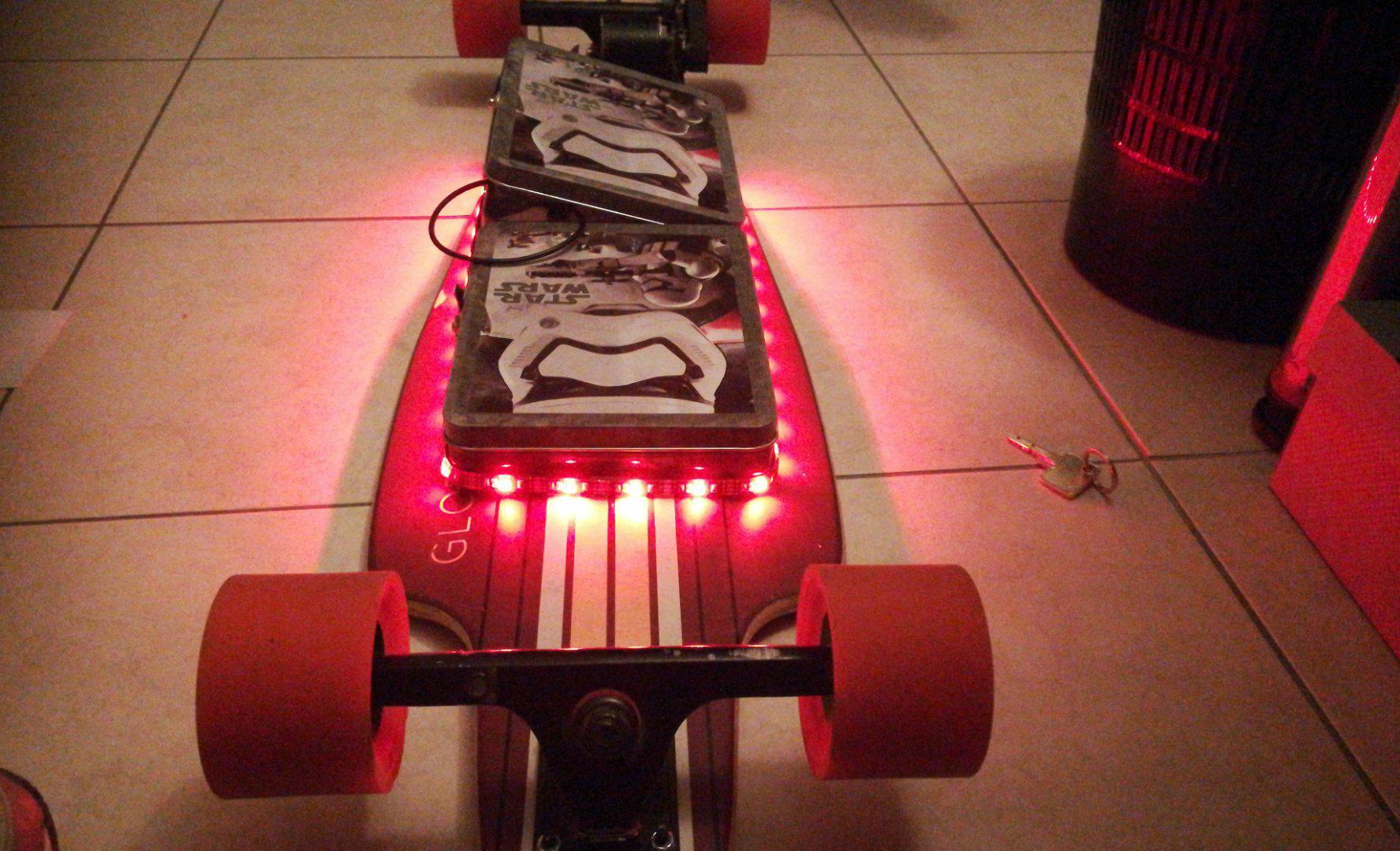

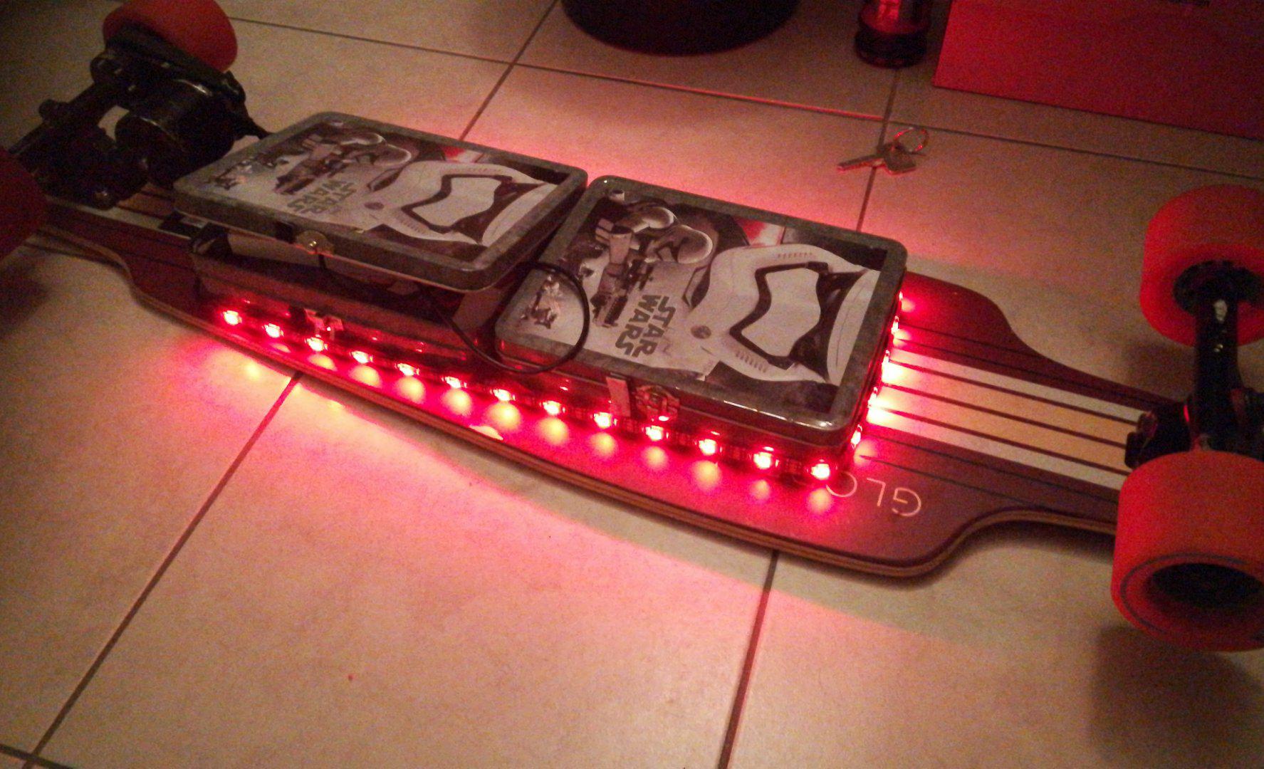

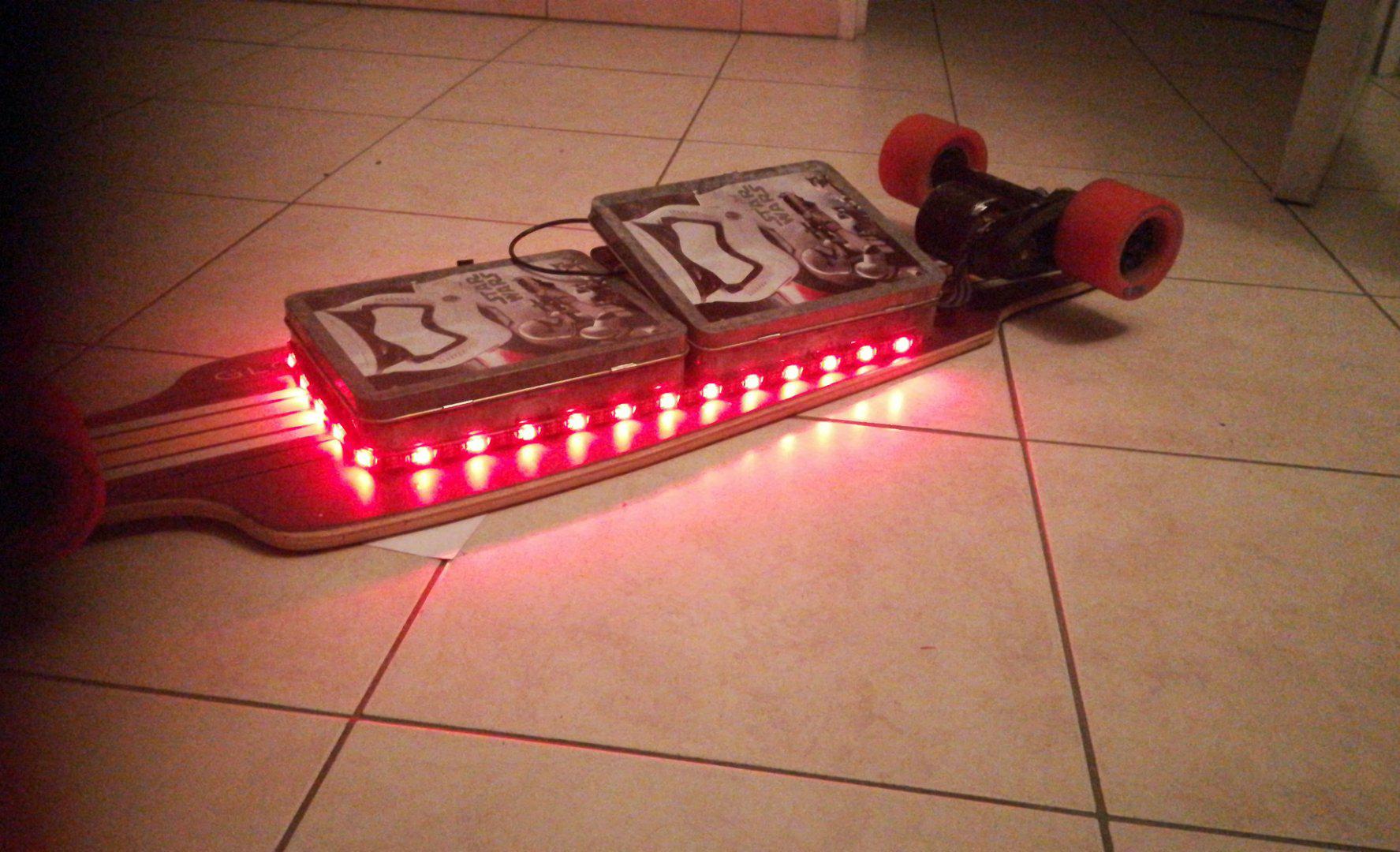

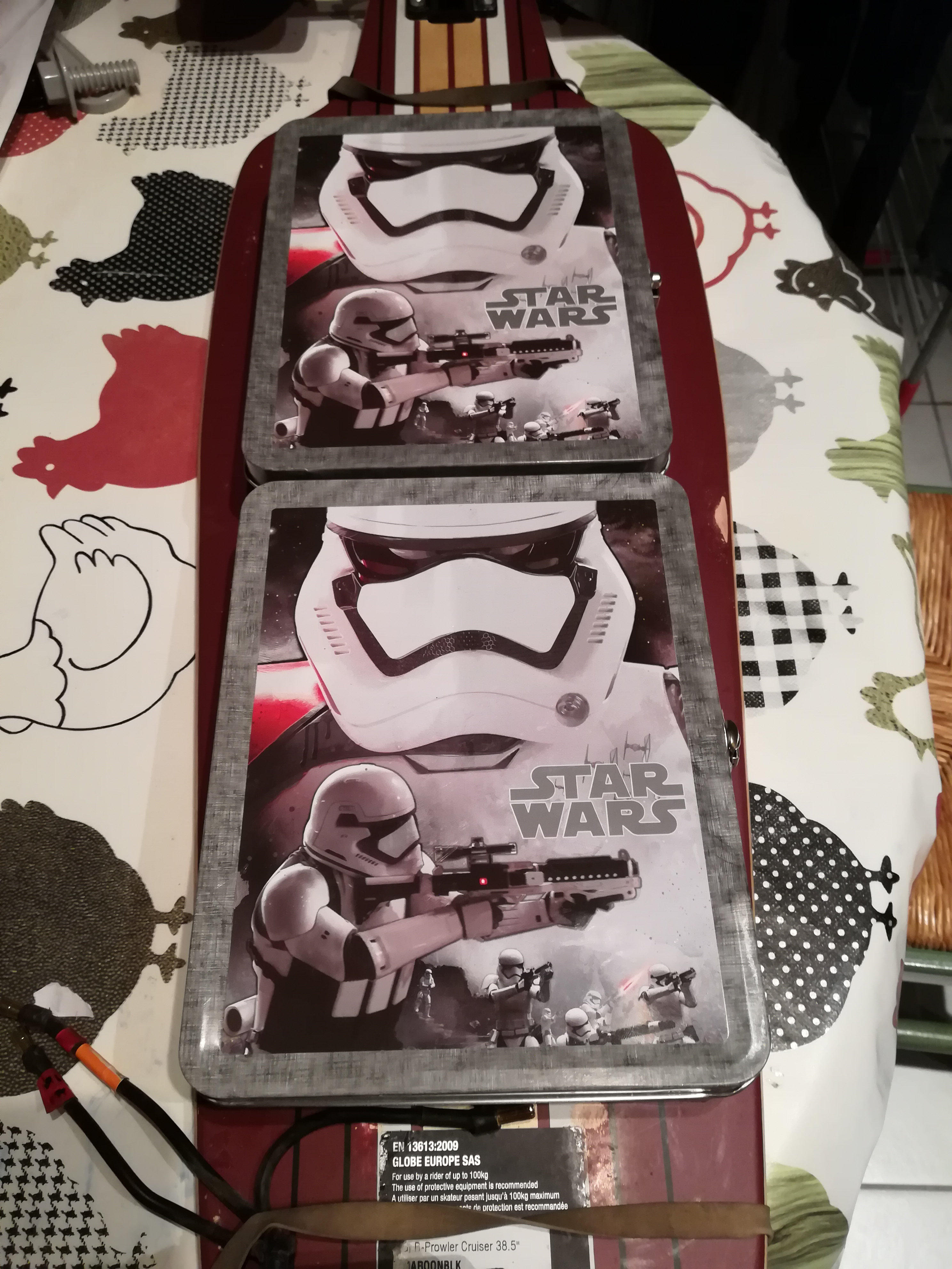

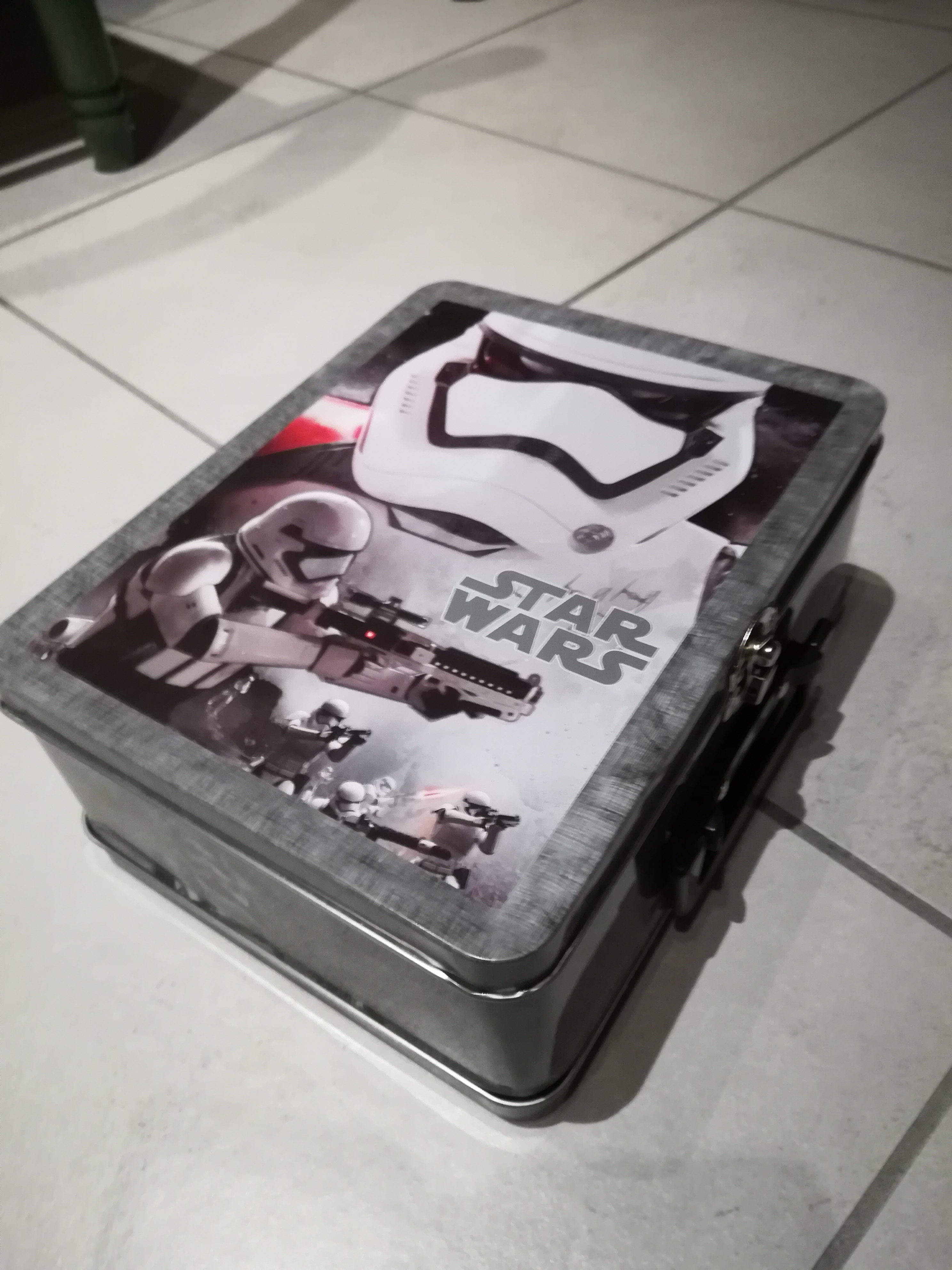

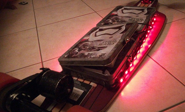

J’ai utilisé deux boîtes à biscuits star War en métal j’ai utilisé du scratch 3m pour fixer les batteries au deck. Une boîte à cotton tige pour le VESC. Une bande à led à 4e64 sur Aliexpress. Une batterie de secours pour l’alimentation 25e.
2 pinces à linges et un bouchon de vin aussi ! :mrgreen:
Ca DIY à fond en tout cas, j’aime beaucoup !!
gaffe au métal de tes boites par contre. recouvre l’intérieur de scotch isolant par exemple pour éviter que ça fasse un feu d’artifice si jamais des fils se dénudent.
