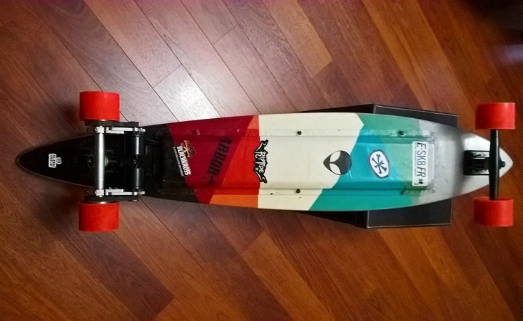

Bon voilà ce ça pourrait donner en tout chemin
La ce sont des roue se 8 au lieu des 7 que je veux mettre mais ça donne une petite idée
ça passe large à mon avis avec les truck GT decalage du wheelbase + leur largeur à ça tu ajoutes les petit roady 7" evolve.
Vu la forme de la planche et aussi que tu roule plutôt serré le wheelbit est bien loin avec dans cette config.

Par contre le bloc moteur risque de taper sur l’arrière de la board non ?
c’est un peu la question que je me pose :?:
Taille lui la queue, ou fait lui un p’tit fishtail plus court
il faut que je test ça avec les hangers + roues de snakerider pour valider tout ça et de cassé la tirelire
ça me ferait chie… de lui couper la queue :lol:
HA mrd le motorbit javais zappé, en plus c est le critère essentiel dans le choix d un evolve like… Voilà la solution scie pour la passer en squaretail comme déjà proposé ou repercer et donc abaissée les moteur si tu veux pas lui couper son …

Je viens de recevoir le kit AT evolve et les hangers que j’ai monté sur mes sidewinder gumming
Ainsi que des mini hook
Il me manque juste les plaques moteurs unik
