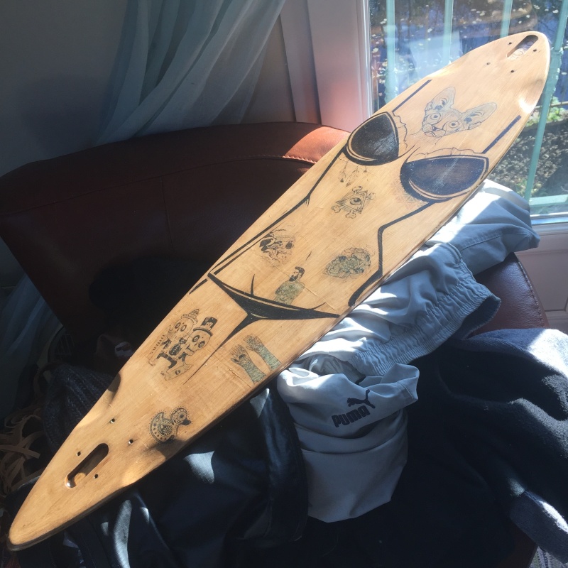

C’est le binder, utiliser pour le transfert de l’image, je le met aussi avant en accroche (très fine (moins d’un mm) ils indiquent cette possibilités sur la notice). et tu peux même le réutiliser en finition une fois que t’as fait ton transfert ! genre comme un vernis.
et pour le fond bein c’est au choix en fait, si tu veux avoir un fond blanc tu mets du blanc, sinon tu laisse le fond bois t’aura un effet imprimé sur bois ! Les zones non imprimé prendrons (blanche) prendront la couleur bois mais c’est légèrement plus clair quand même.
Donc pour ton plateau Arbor sur la partie carte, ouai je mettrais surement du blanc avant. Se sera plus net/précis je suppose … mais j’ai pas testé ça…

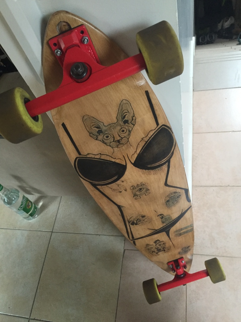

Bon faute de trouver au prendre le temps de faire un graphisme, j’ai repris et nettoyé ça pour voir essai de transfert sur toute une board. Je pense que ma pintail sera définitivement my lady hahahaha :lol:
Comme ma copine dessine pas mal de « tatoo » on à l’idée de les reprendre et les replacer dessus :mrgreen: …
(En plus se sera une illustartion évolutive puisque tu peux toujours rajouter un dessin que tu kiff quand tu veux !)
P’tit trip on verra bien se que ça donne, au pire j’aurais qu’a re-poncer et rebelote !!!

le top !!! te reste à vernir non?
Yeah beau résultat
yes la c’est brut de nettoyage du papier, je sais pas je vais pas me retaper le tout au posca ou stendler … avant de vernir ou résiner …
Ça le fait!
yes, c top; par contre je sais pas si le vernis n’atténue pas le contraste

C’est essai… quand ça à re-séché, j’ai essayé de re-gratter encore un peu de papier et y’a des extrémités qui ont sauté …
à refaire donc, pour patiemment :ugeek:
