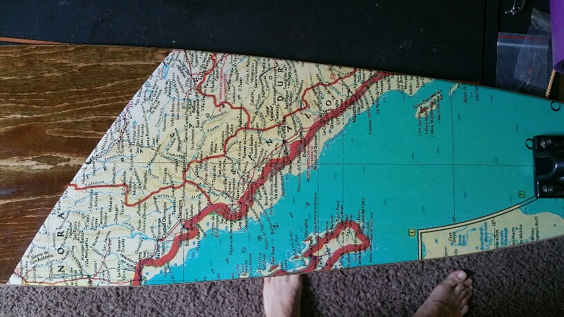

mais pour ma planche qui à une carte de la Californie tu penses que c’est jouable ? (surtout au niveau des couleurs et des détails)
il faudrait que je fasse une photo ,la mettre en miroir ,imprimer en couleur puis imbiber le support avec le produit est posé le papier dessus si j’ai tout compris

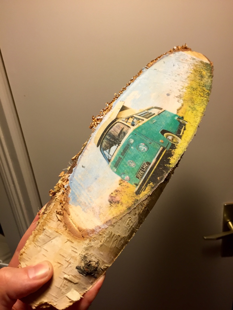

avant l’essai sur mon pintail, j’ai refait un test sur bois … bluffant je trouve ! :ugeek: !
Très classe, j’aime vraiment beaucoup le côté passé que ça donne, sur une pintail ça va vraiment être raccord je trouve.

ah ouais quand même ! bluffé par le résultat. Tu passes du pseudo gribouilli à un truc de fou !!!
ca me fait penser à un objet que tu peux acheter dans une boutique de souvenir !
assez impressionné !!! autant j’attends de voir ca sur de l’epoxy mais ca me donne direct l’idée de poncer une board et de te faire ta propre déco puis de re vernir. Si j’avais su j’aurais intégré quelque chose comme ca sur ma Vanguard car je l’ai un peu poncé pour virer les goutes d’epoxy résultant de mon travail à l’arrache (et donc j’ai re-vernis dessus pour cacher la misère)!

je viens de regarder une fois de plus ton bout de bois, il est vraiment super ton camion ! les couleurs sont vraiment jolies; nostalgiques presque!
