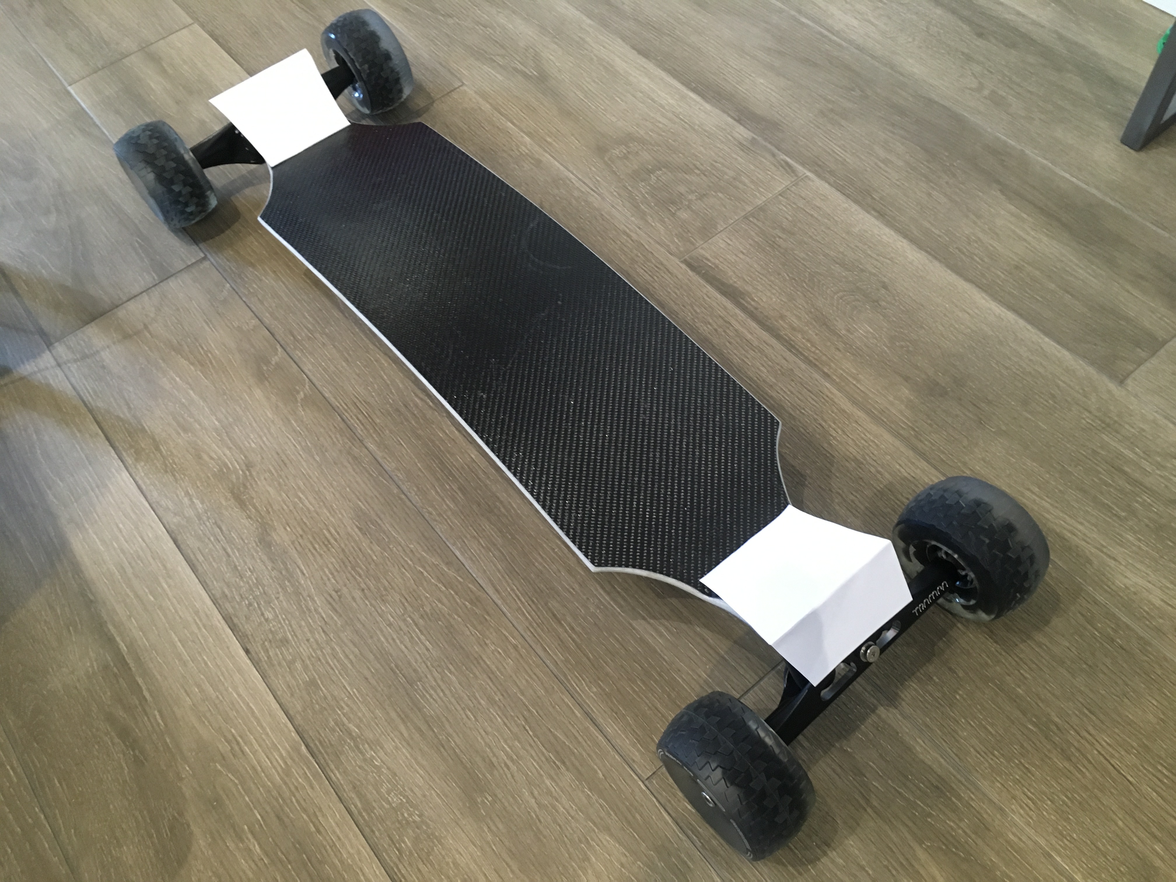

Trampaboard handmade in Gravier!
en commande : 2trucks trempa mini vertigo élastomère.
j ai hésité entre eux et des surf rodz (que j’adore) avec embase reglable 0°60°
sinon, en attendant j’ai fait le tour du deck en 1/2 rond.
si quelqu’un a le schema de perçage des trampa mini vertigo, je suis preneur…

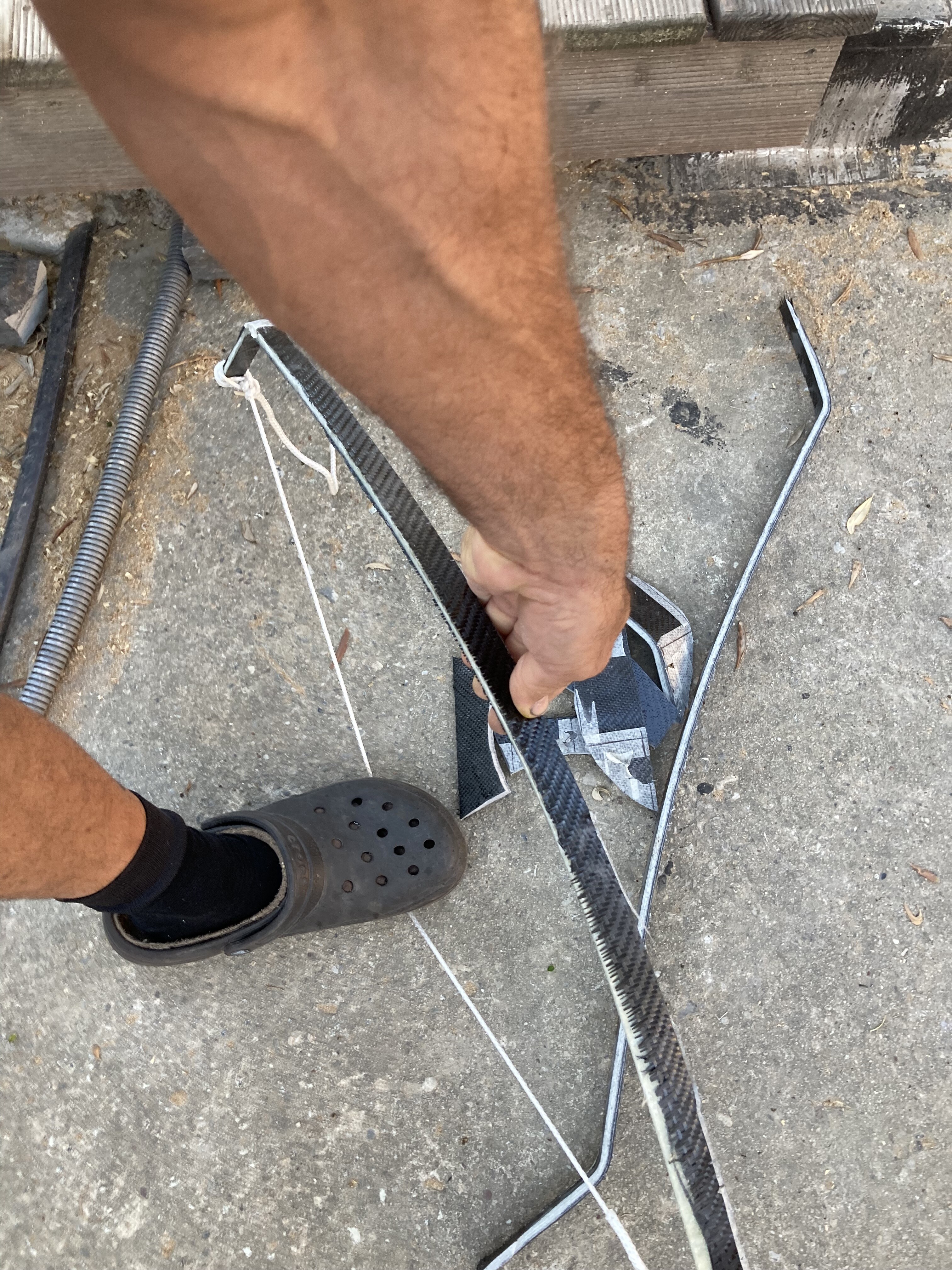

les chues droite-gauche sont de veritables arcs! pas de casse à plus de 20cm de flexion! Je suis rassuré :blush:
si tu as une chute courbéé comme ça dont tu ne fais rien , j’en cherche pour un projet de truck articulé et amorti . un ressort a lame composite en gros … :wink:
j ai les chutes d angles bien epaisses a retailler en epaisseur mais je sais pas si asses longues pour toi
Je tai envoyé un message pour les chutes .:wink:

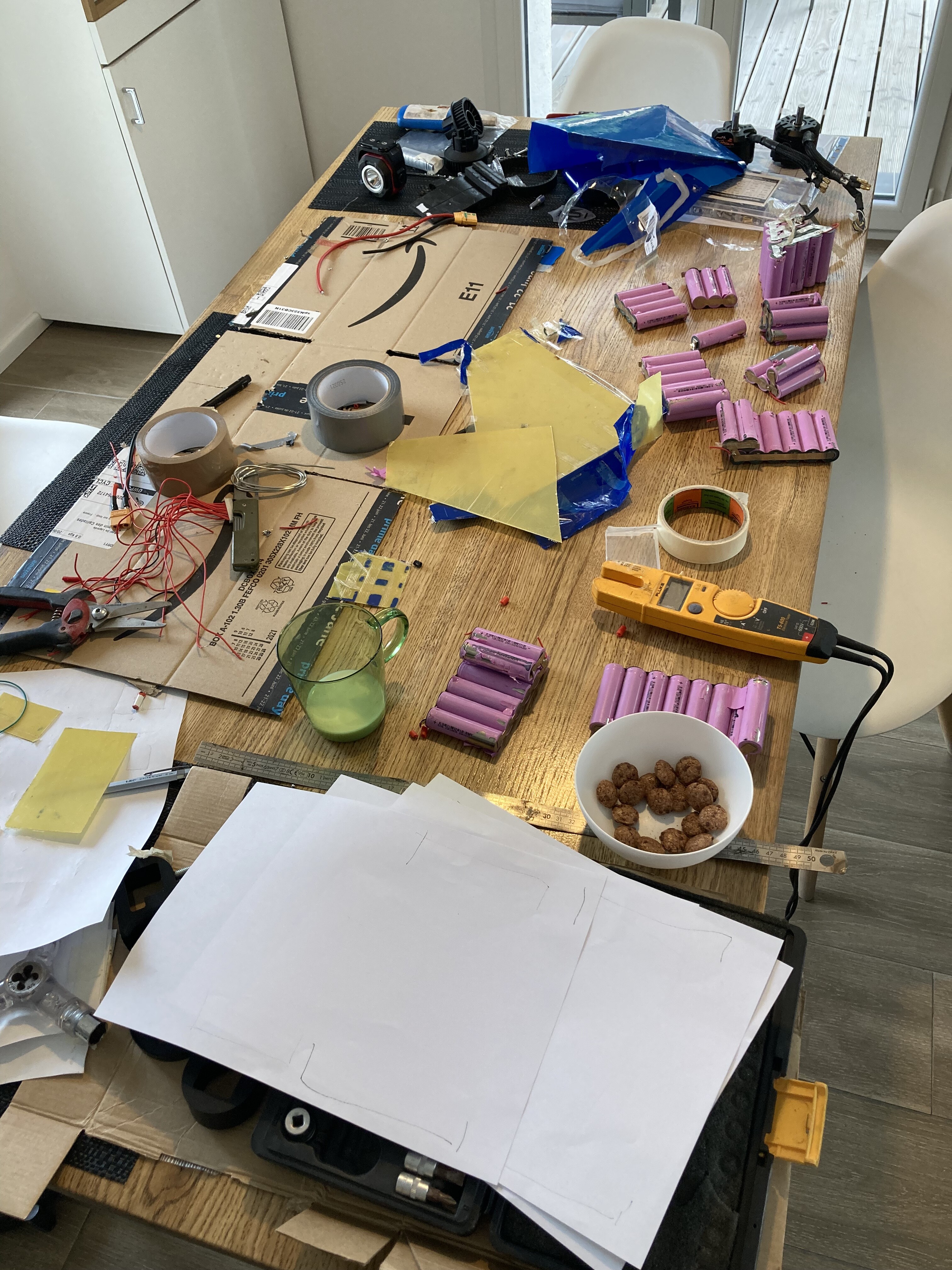

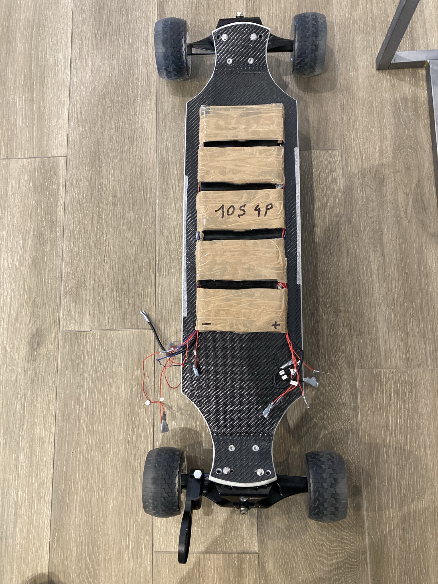

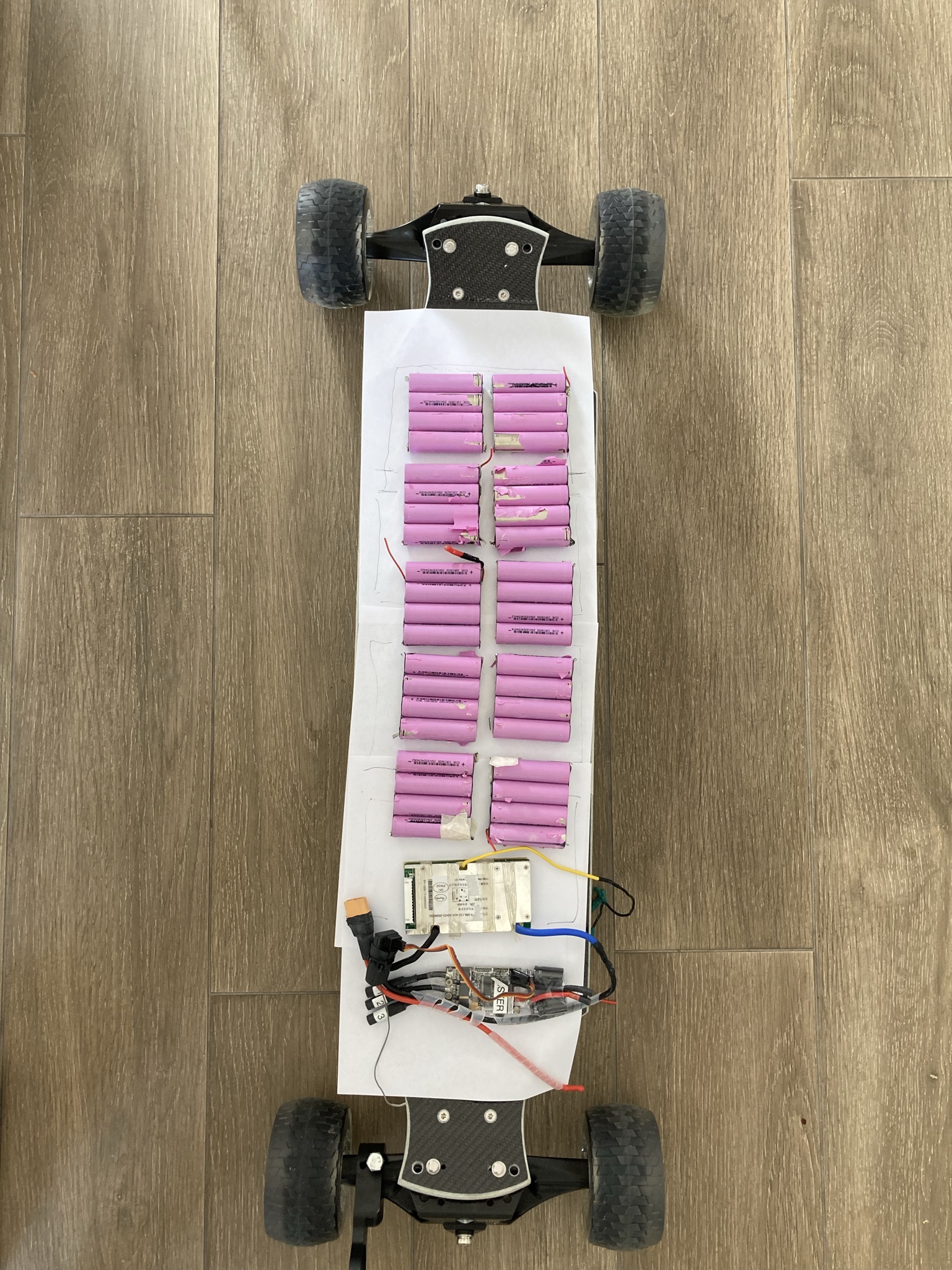

Je suis parti d’une batterie 12S 8P que je n’utilise plus.

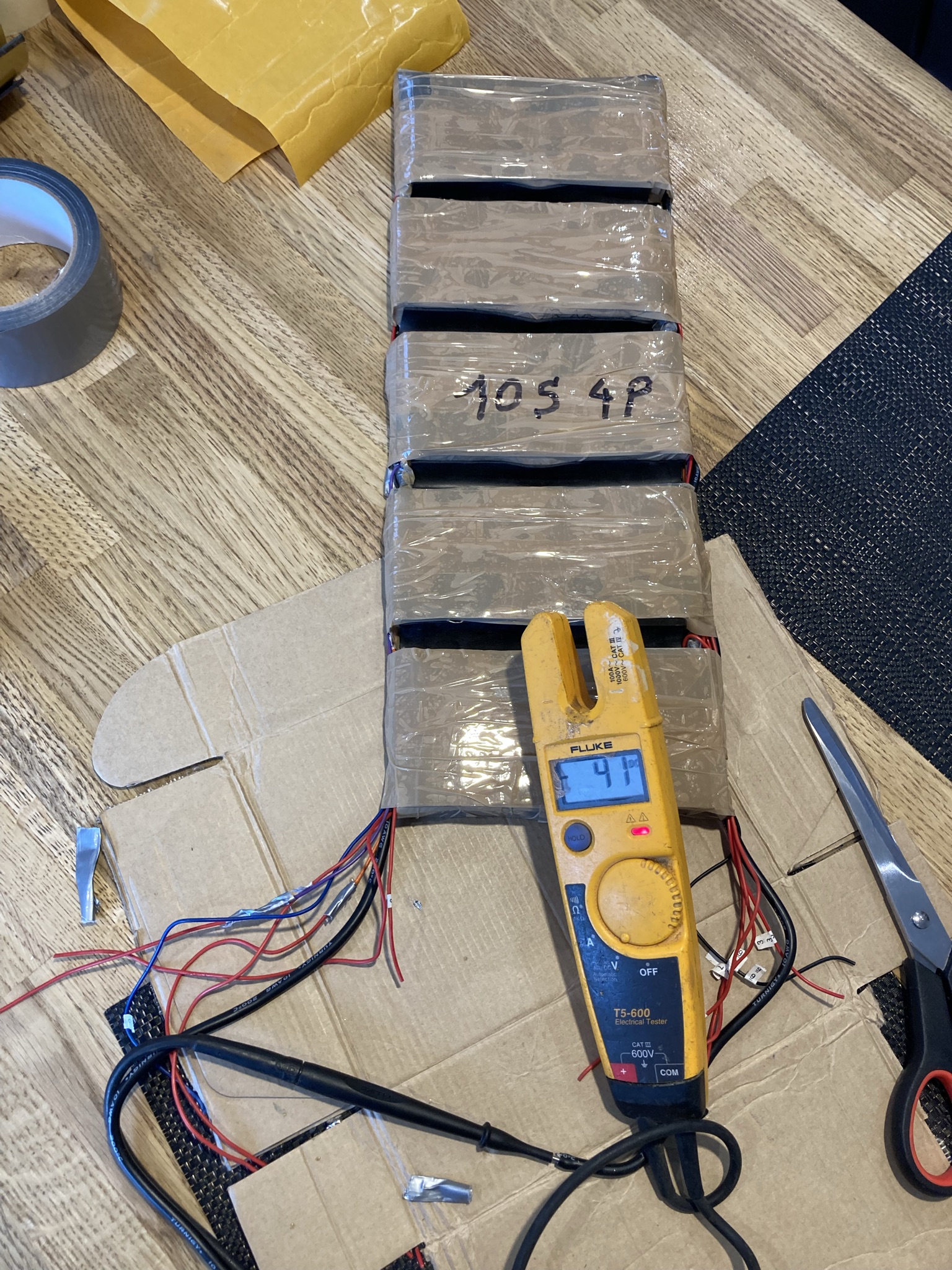

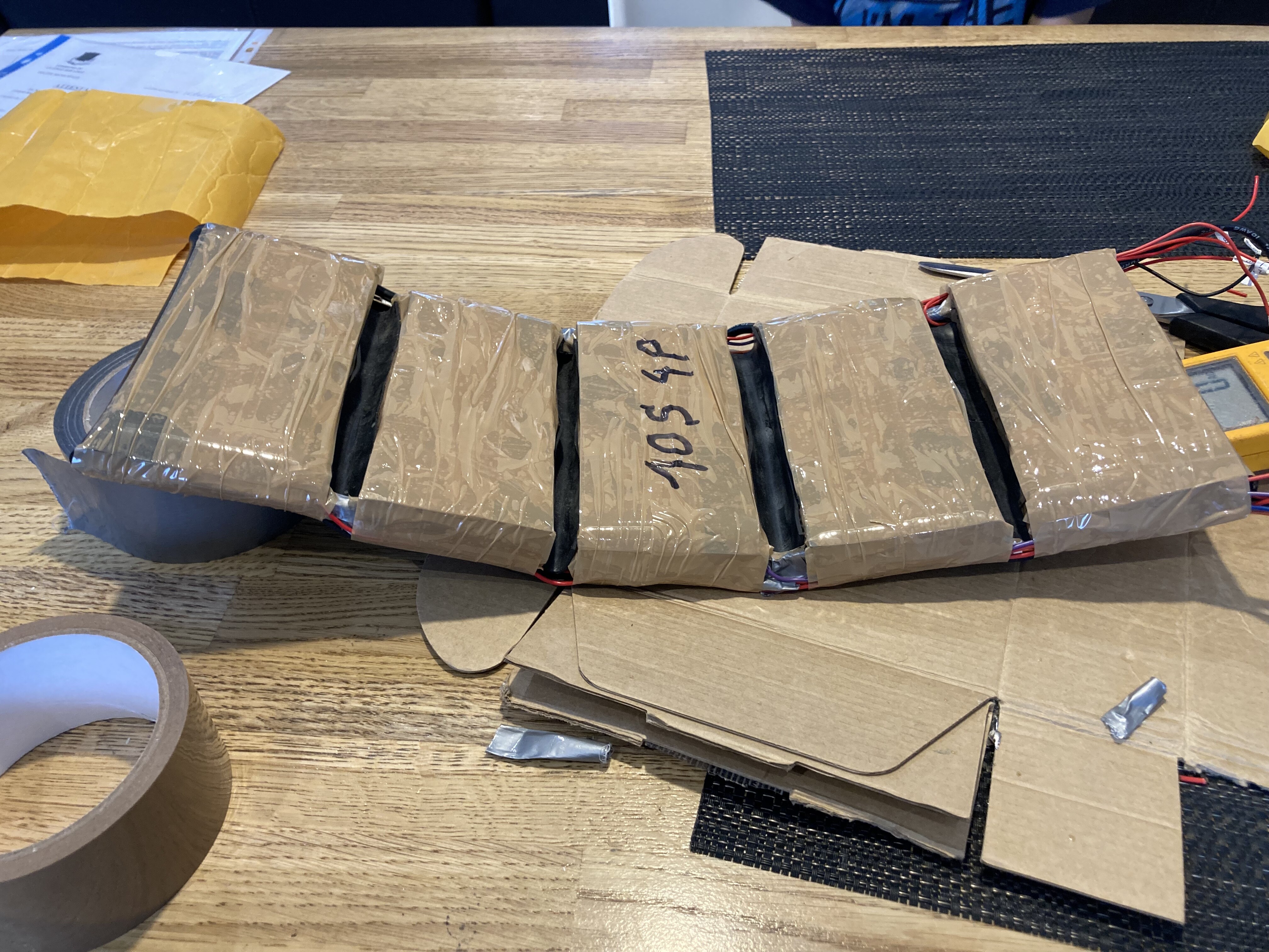

Je monte un pack 10S 4P souple pour mettre dans un coffret souple.

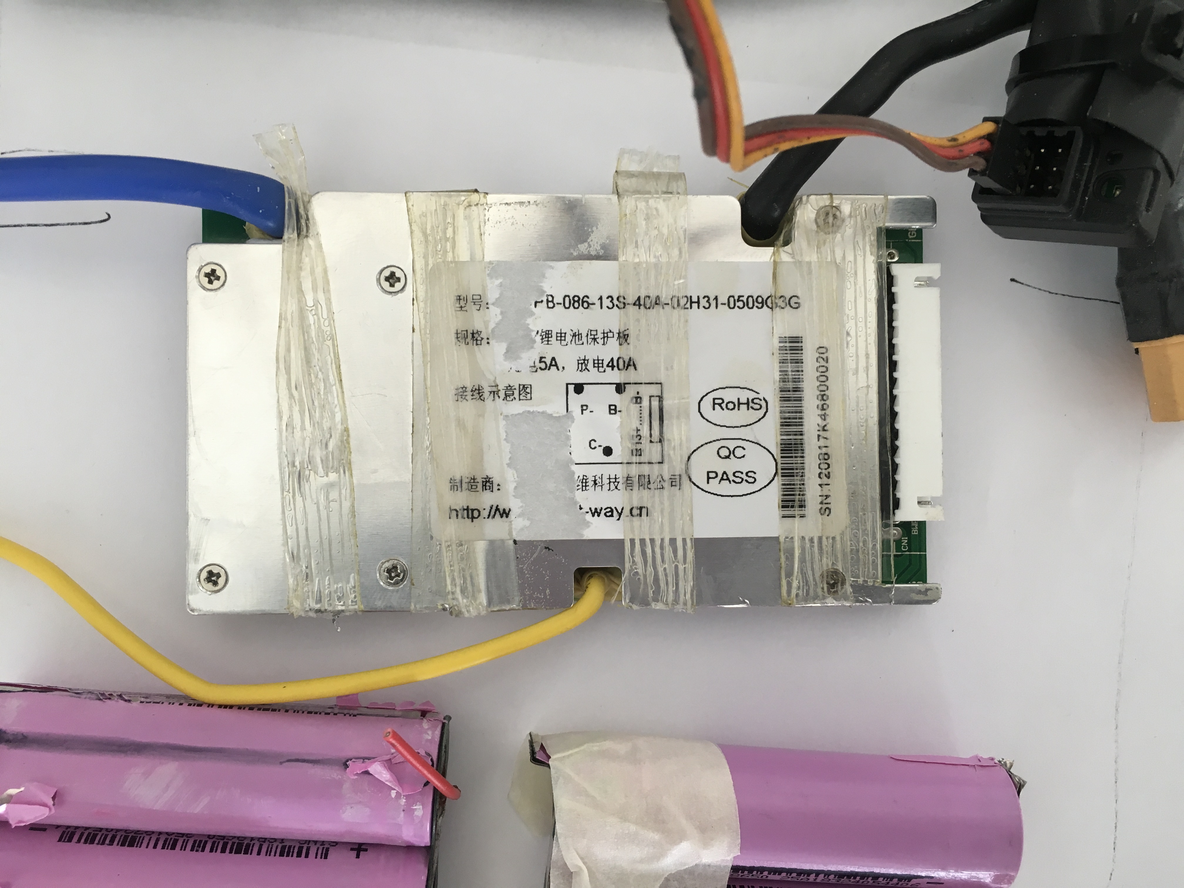

Question: Esse possible de réutiliser le Bms d’origine ?
Sinon lequel choisir?

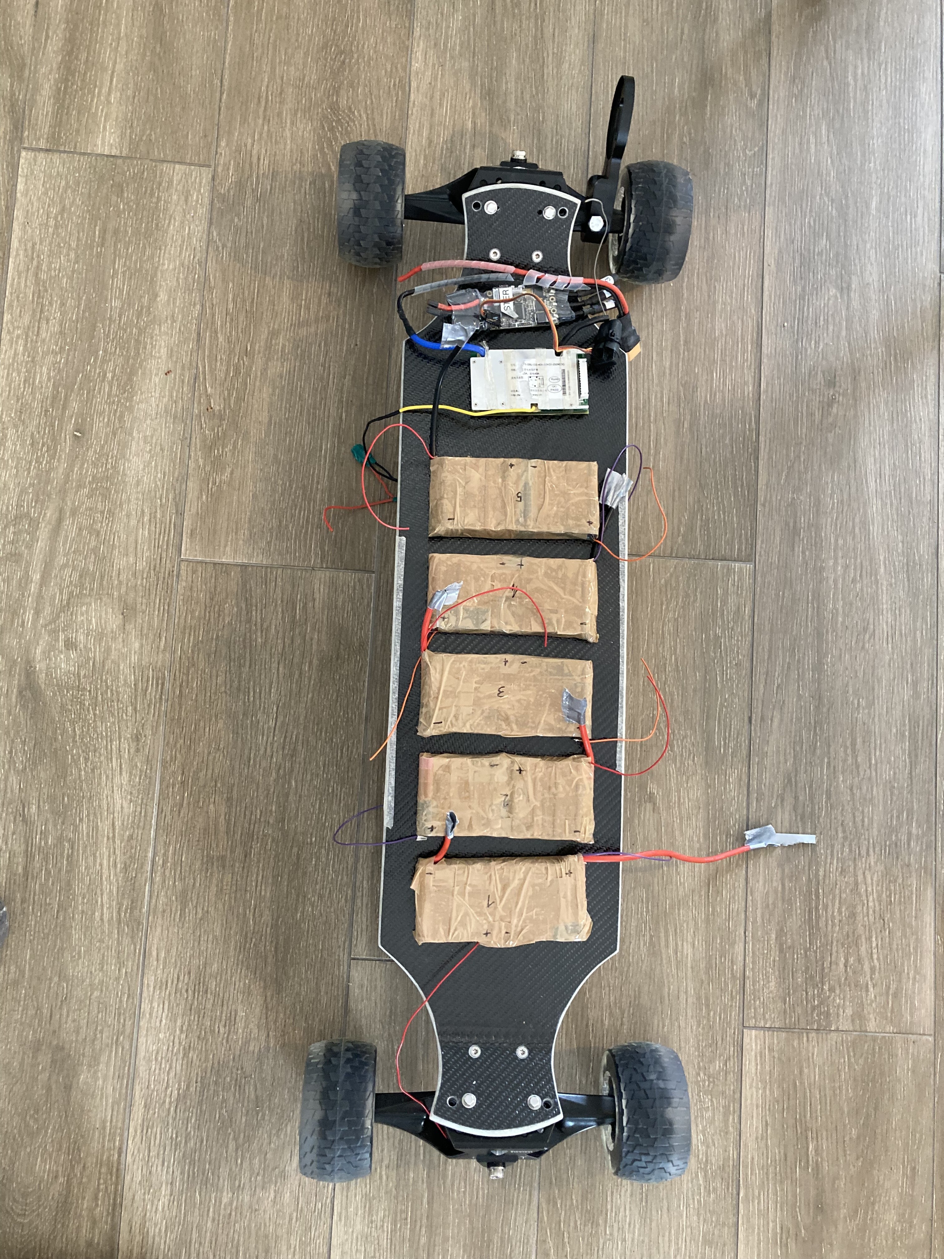

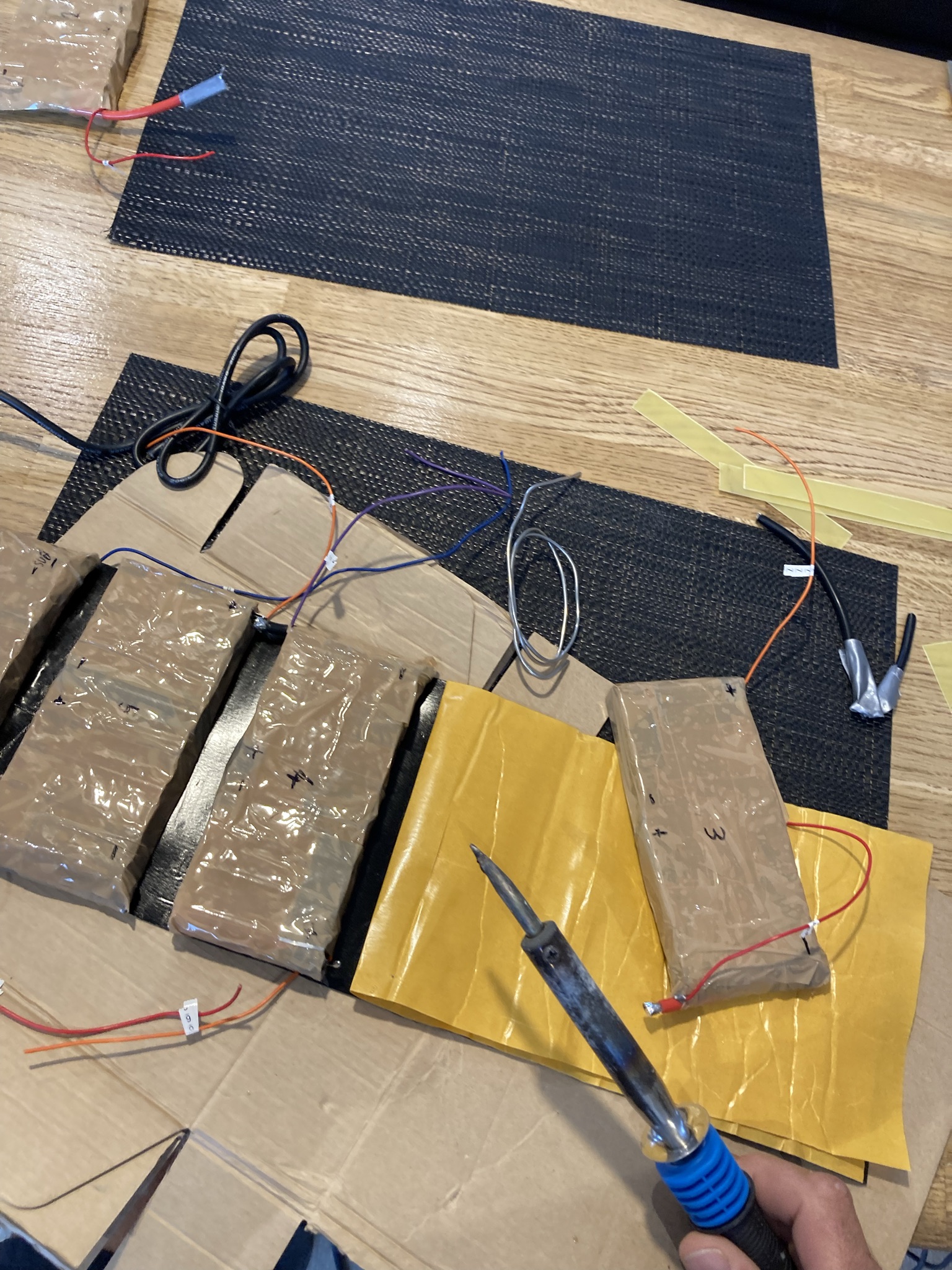

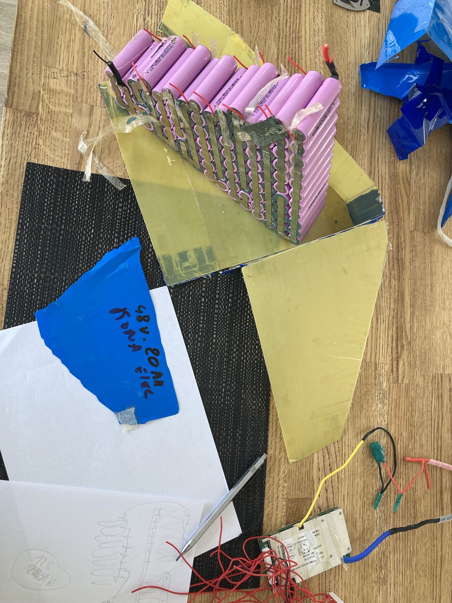

Voila les 5 doubles pack sont prets.
je les raccorderais entre eux quand j’aurais fait leur coffre.
il va couper à 40A apparement . et il faut voir à l’usage si il supporte le courant inverse en freinage …
Du coup je vais partir sur 10S4P
il me manquera le Bms et le chargeur.

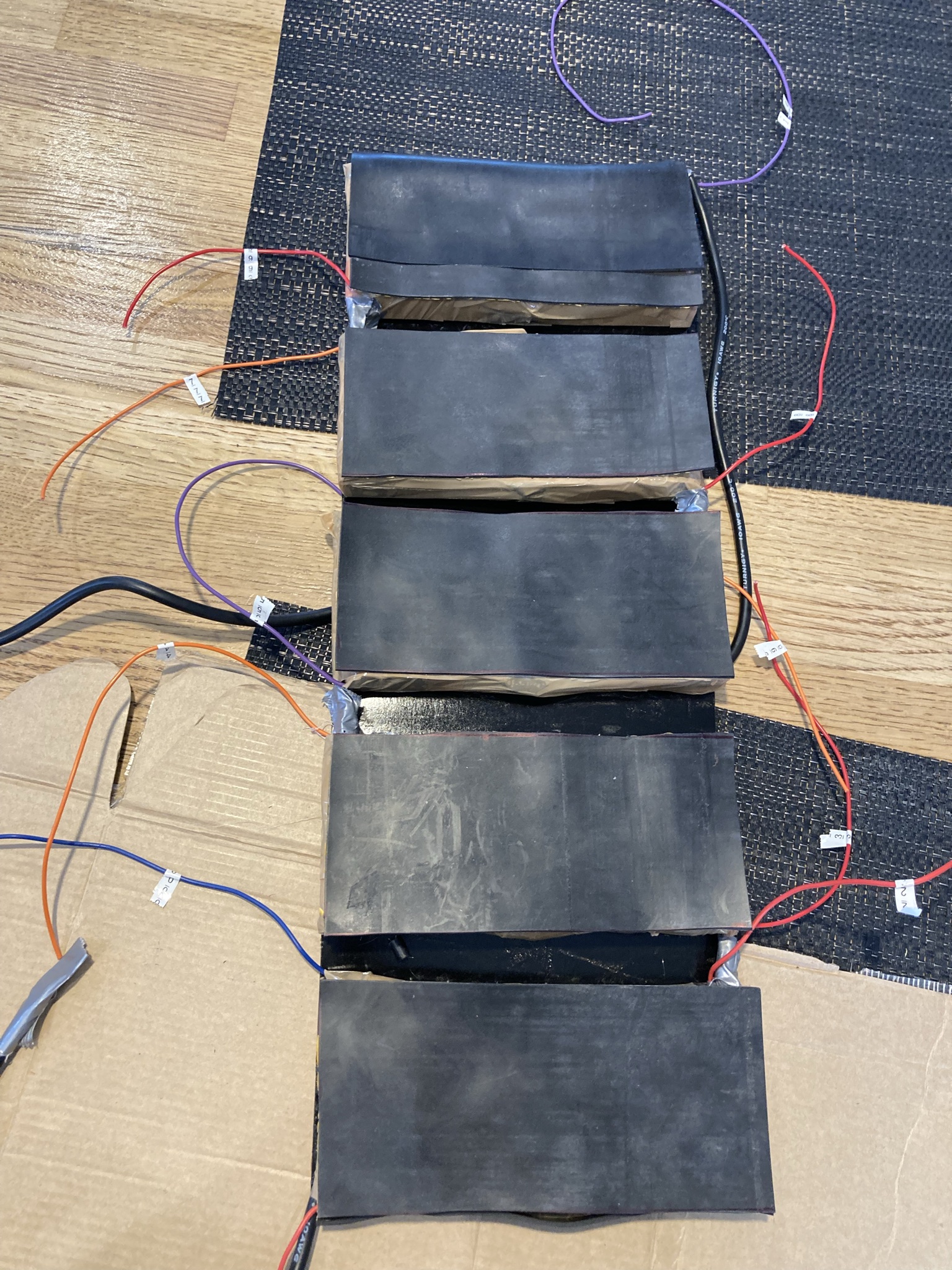

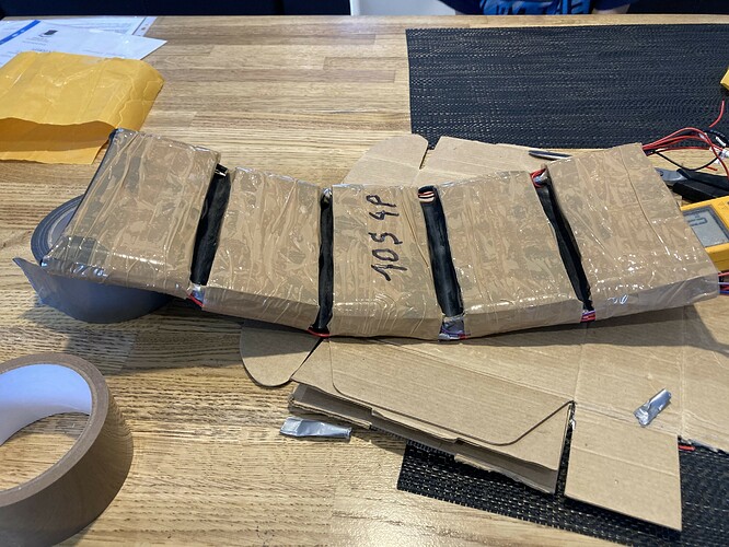

La batterie flexible est faite.
réservation pour l’électronique.

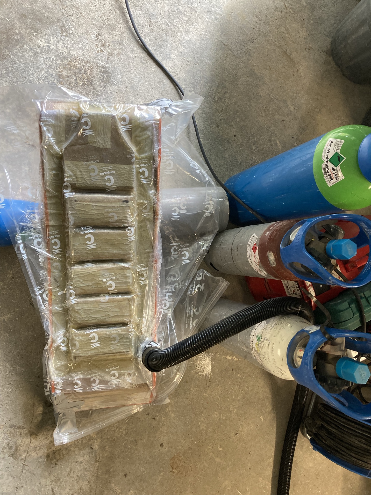

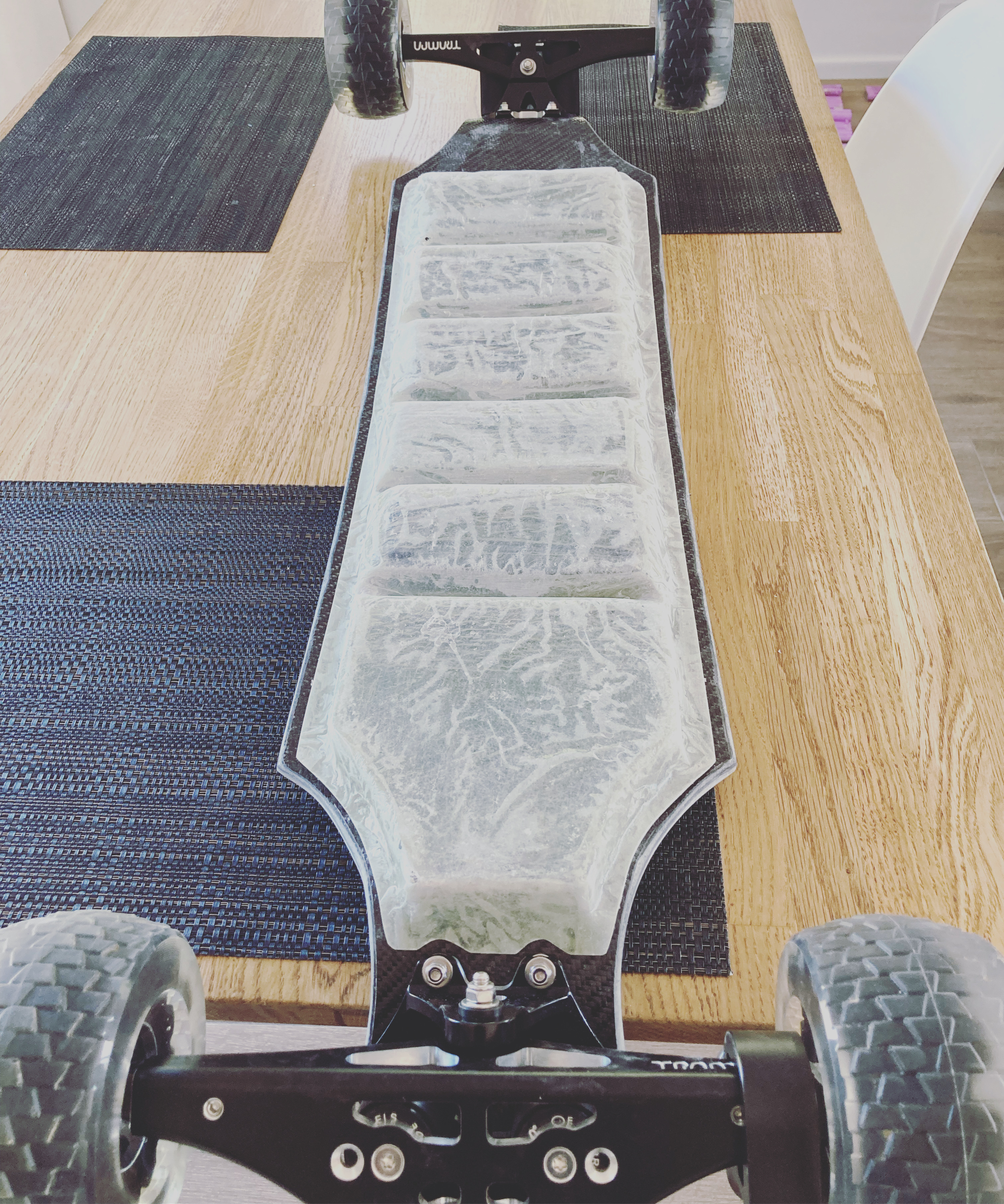

et moulage mat de verre. Avec un loupé de vide. (bache trop courte mais trop tard pour trouver autre solution. réaction polyester commencée.
je verrais au démoulage.
du vite fait. faudra améliorer les finitions sans rigidifier.

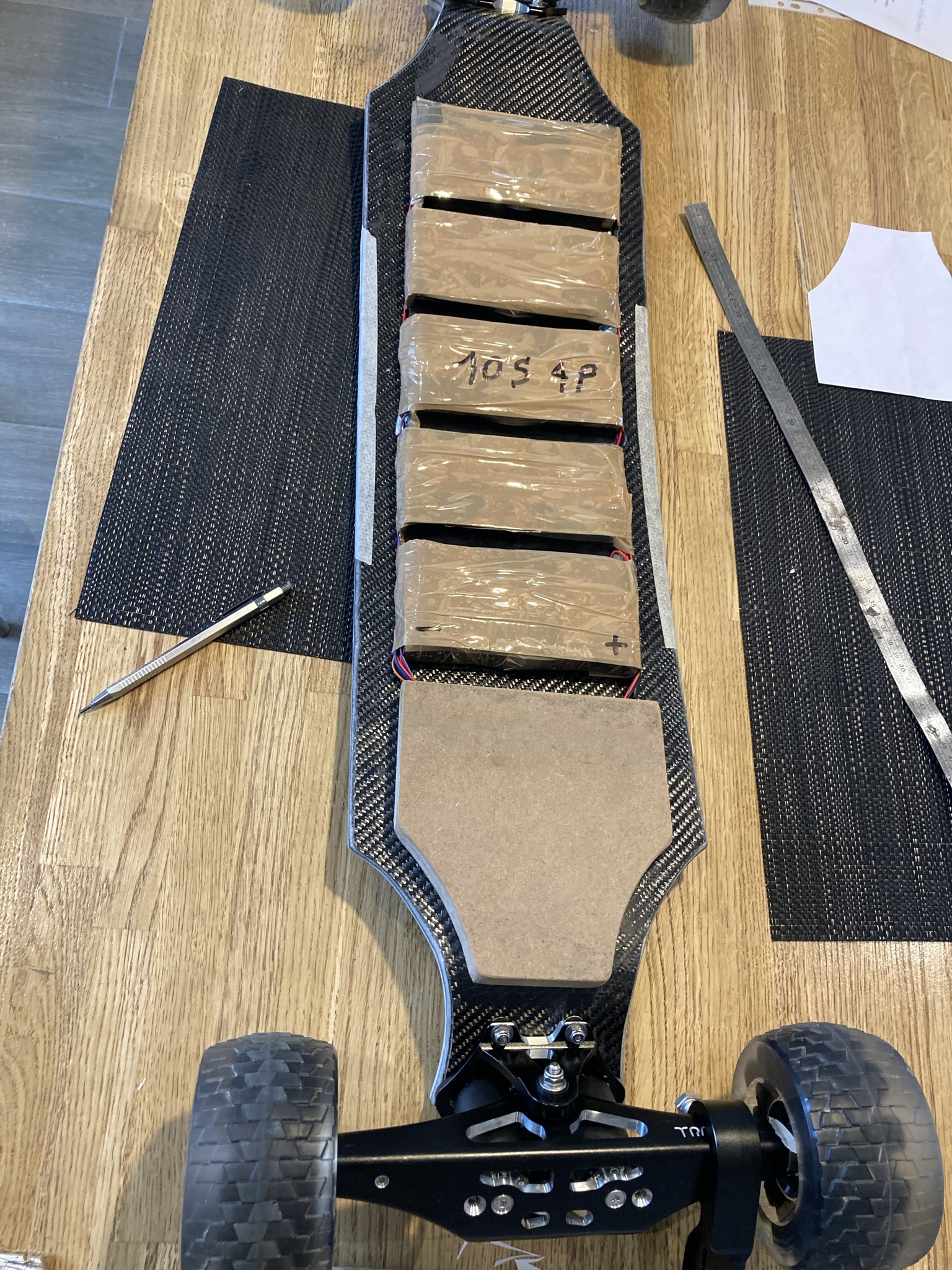

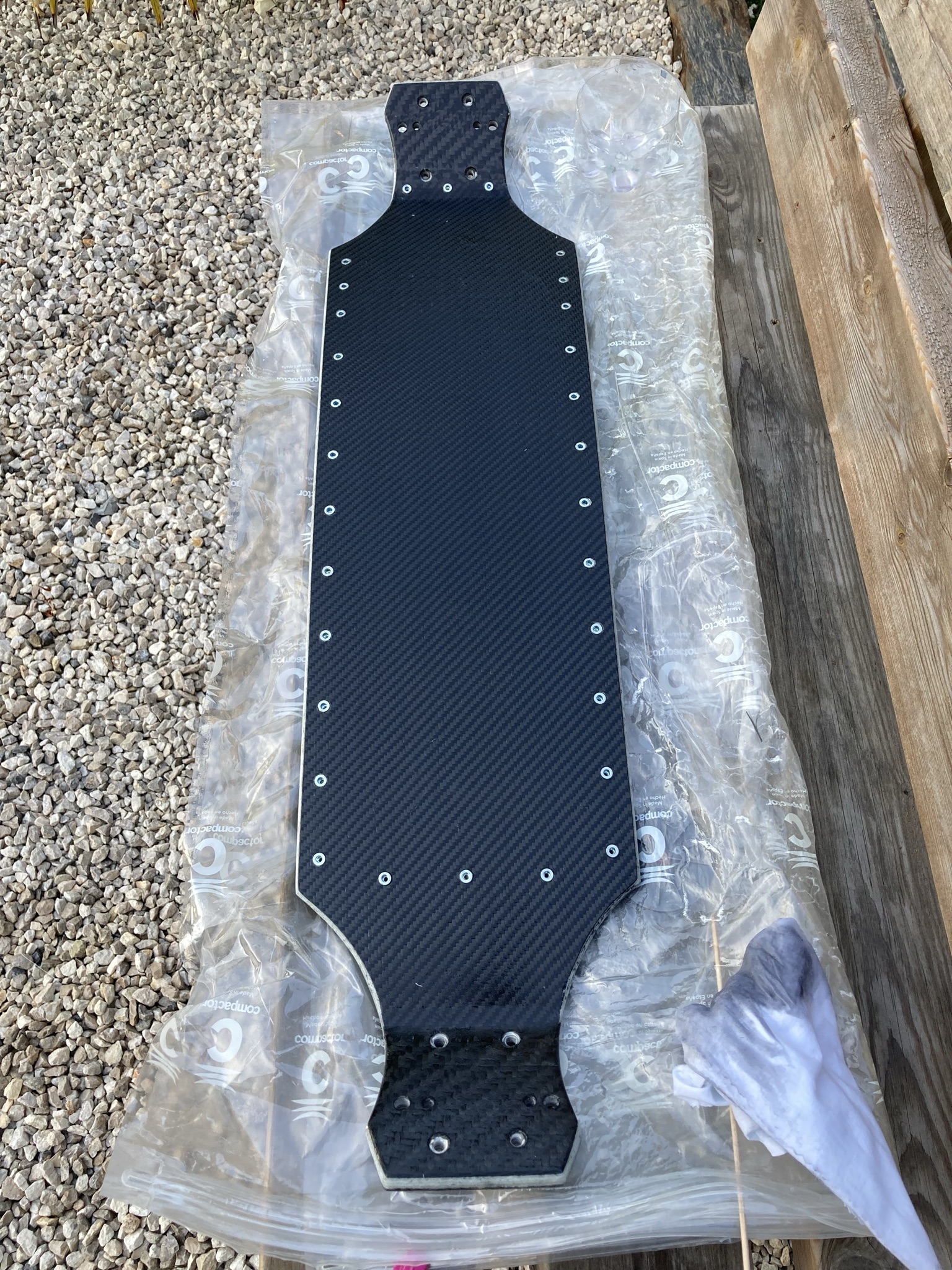

Les inserts sont posés. Vu le nombre de vis prévus, ça devrais pas bouger :roll_eyes:

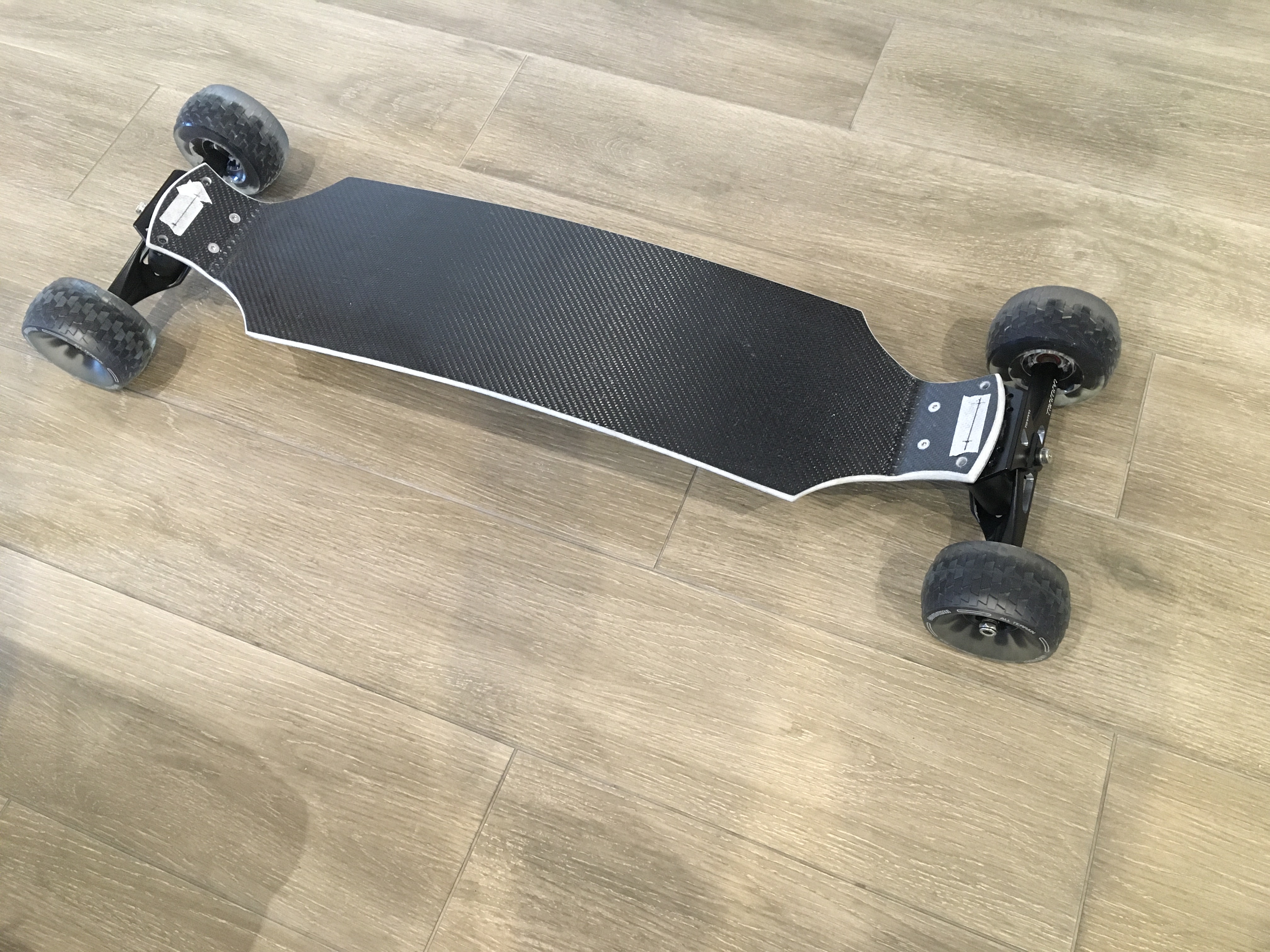

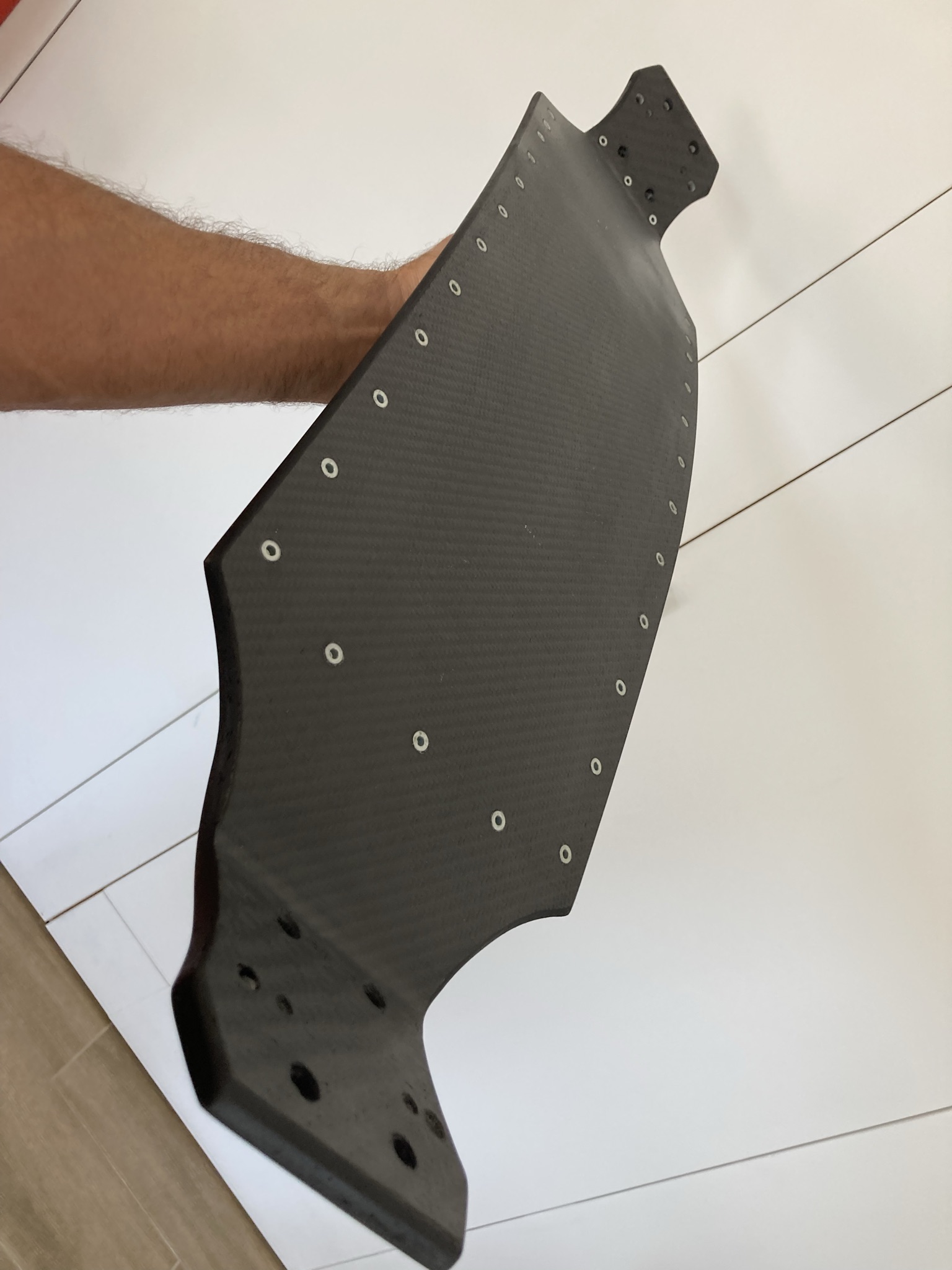

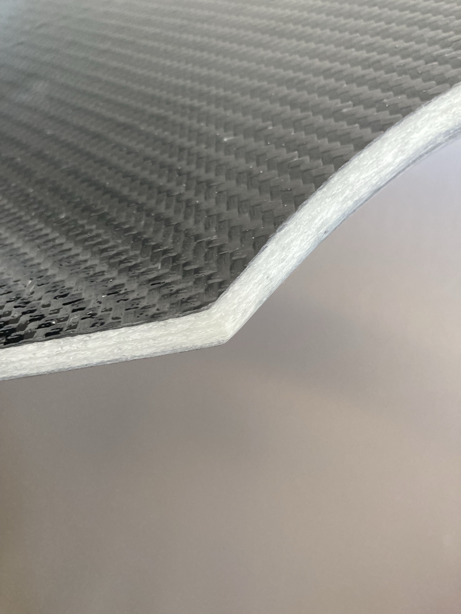

Et voila le deck carbone-verre est fini. :pray:

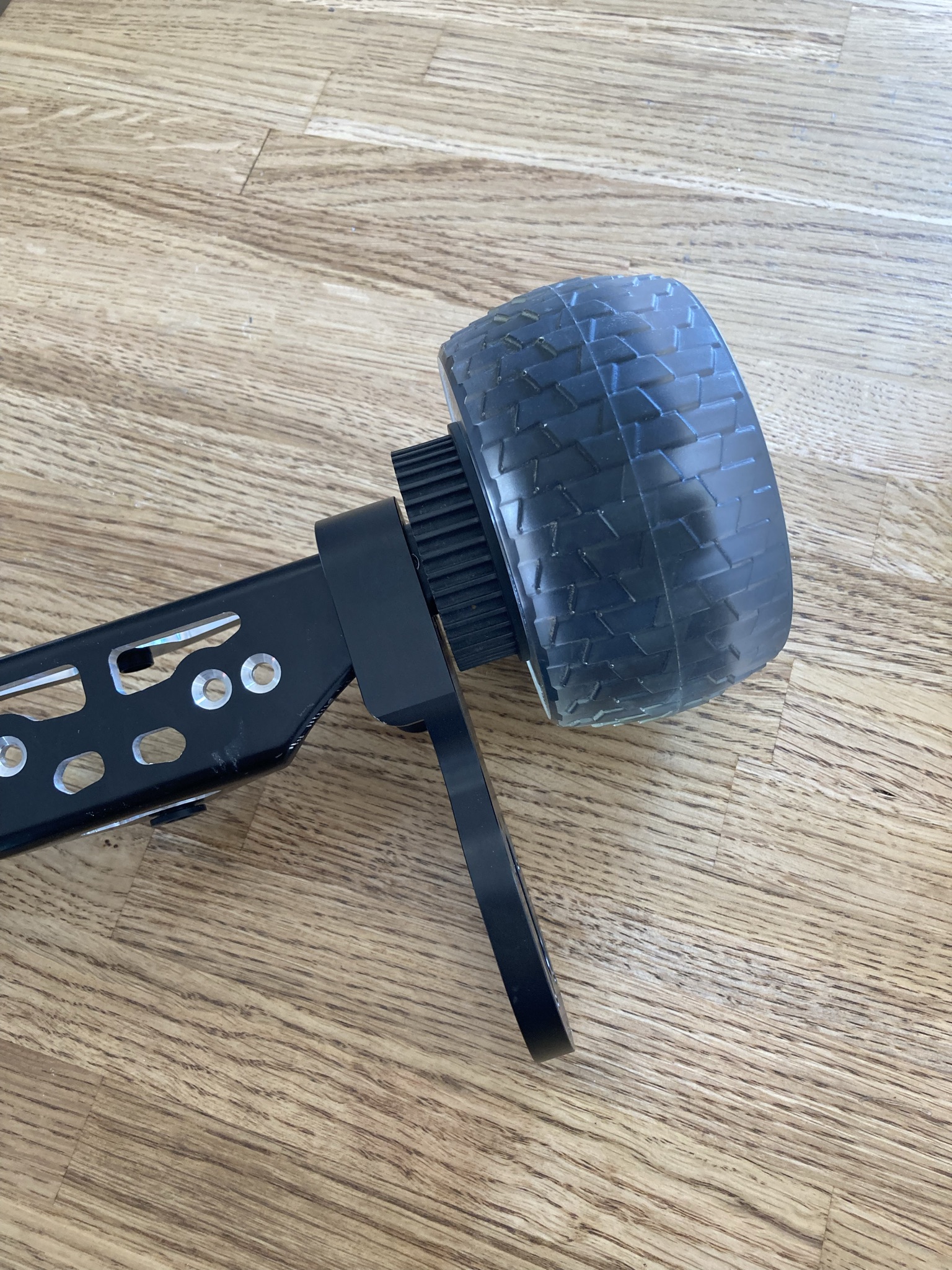

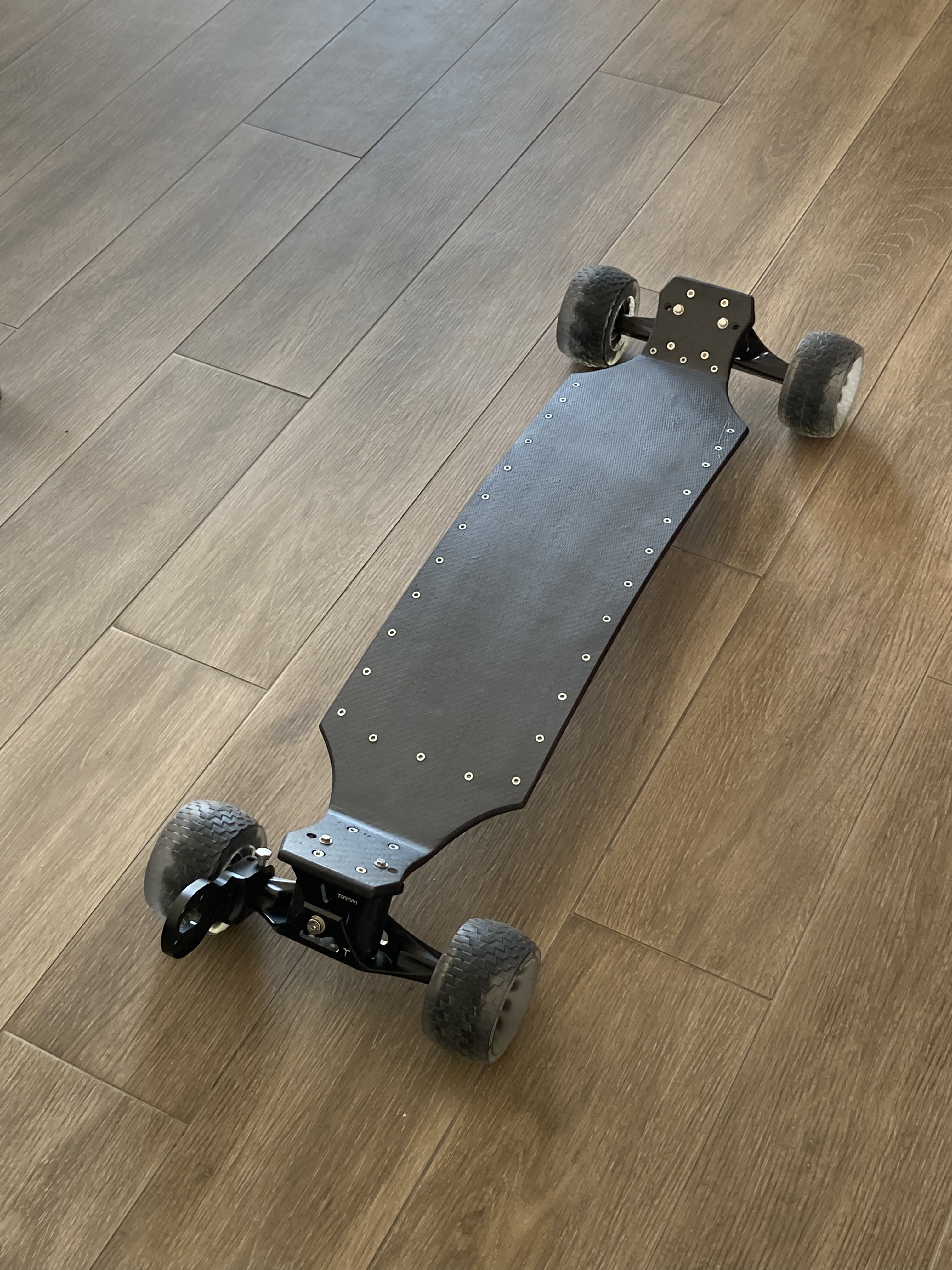

Modif du truck.Il me manque les vis pointeau de 8. elles sont en commande.
Il semble que d’origine il n’y ai pas d’entretoise entre le roulement de la poulie et le premier roulement de la roue (ou j’ai pas toutes les pieces?) . Pas très mécanique. A fabriquer dans un bout de tube de id10.
