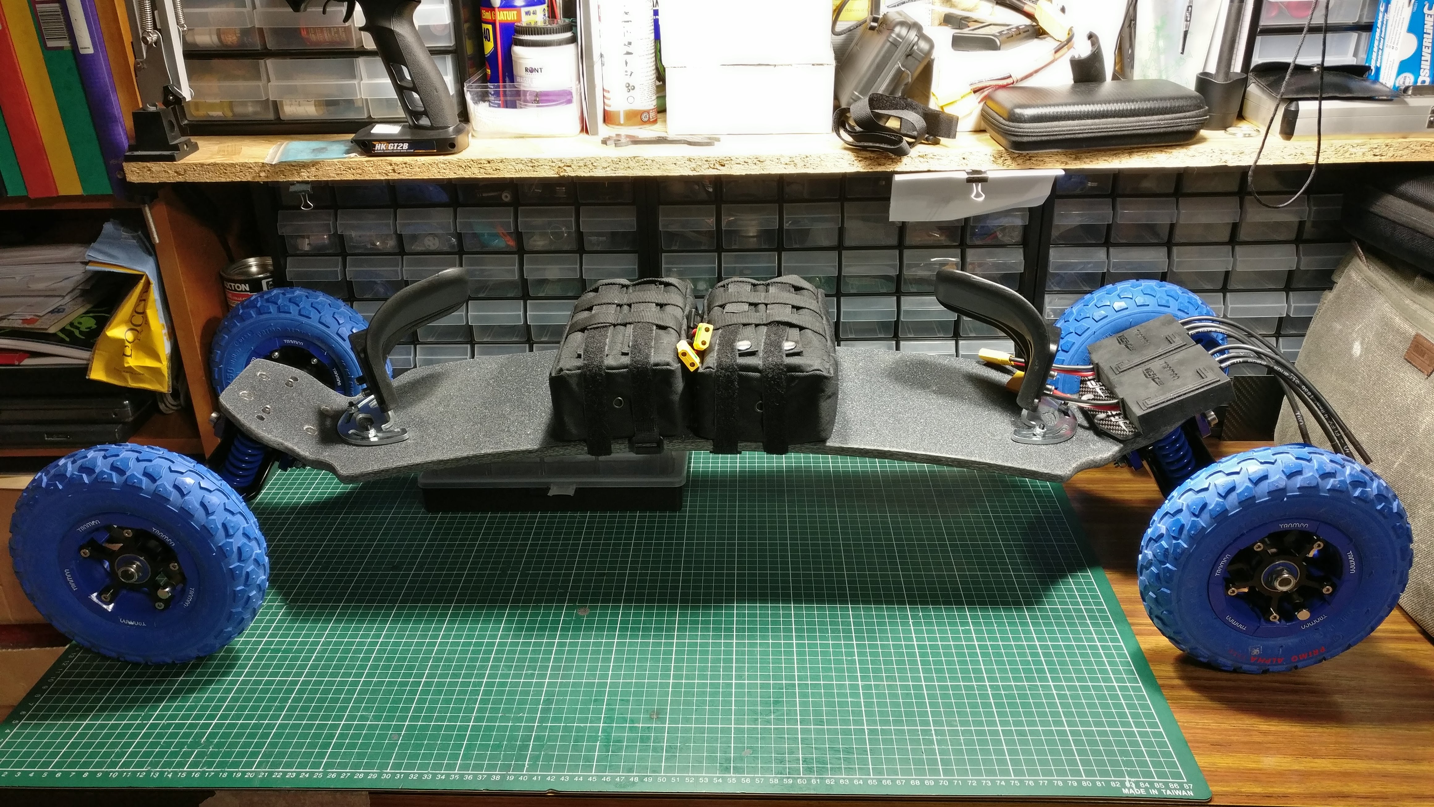

Superbe! le niveau de finition des pièces est top!
en revanche en 7 pouces, les motor mount semble hyper bas! tu peux nous donner l’espace qu’il reste entre le sol et la partie basse du motor mount stp? merci à toi!
@Pimousse J’ai modifié le titre du sujet j’espère que ça convient.
@Goldenkiller J’ai environ 3,8cm entre le sol et le bas du mount motor.

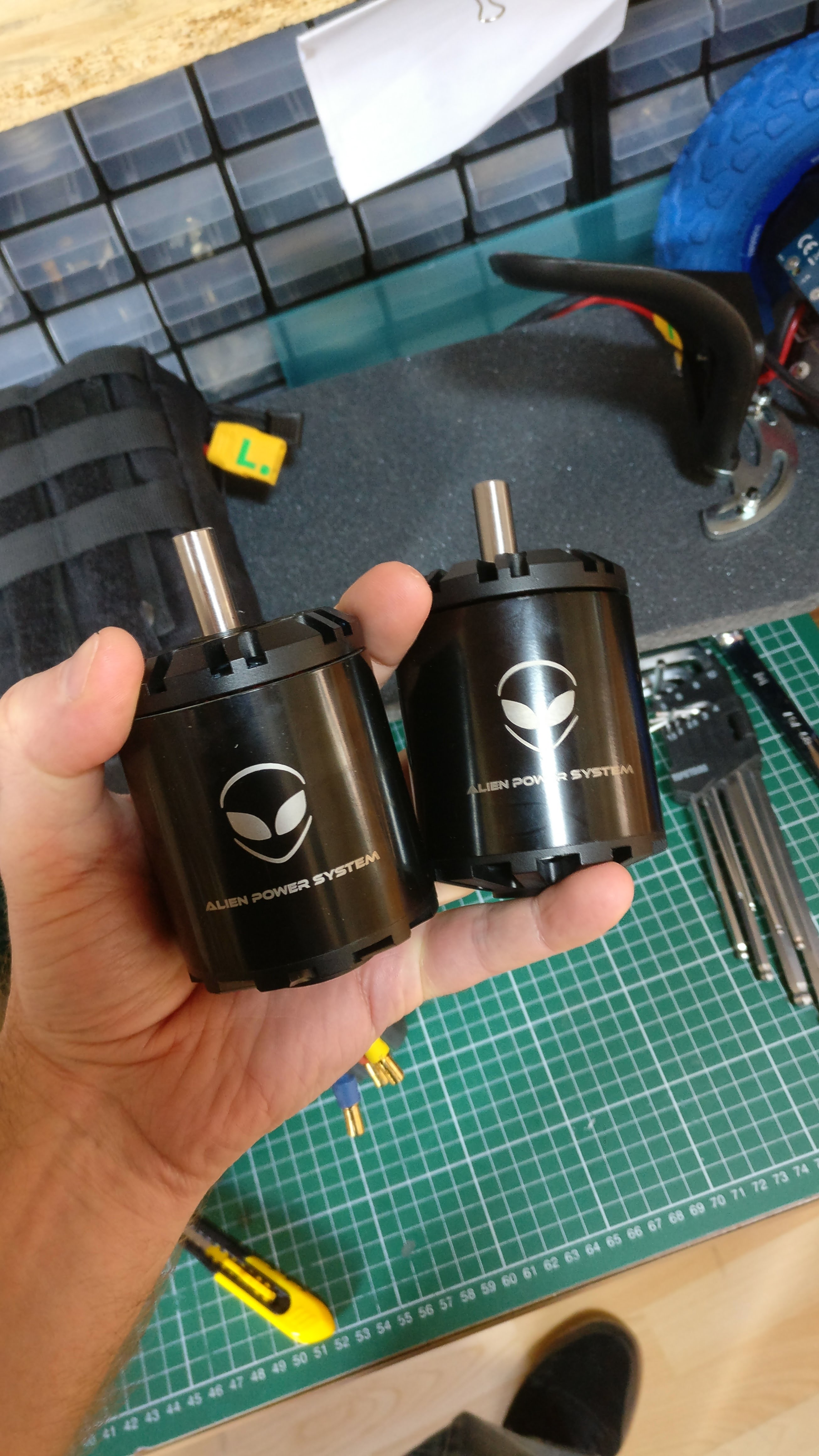

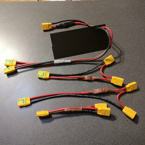

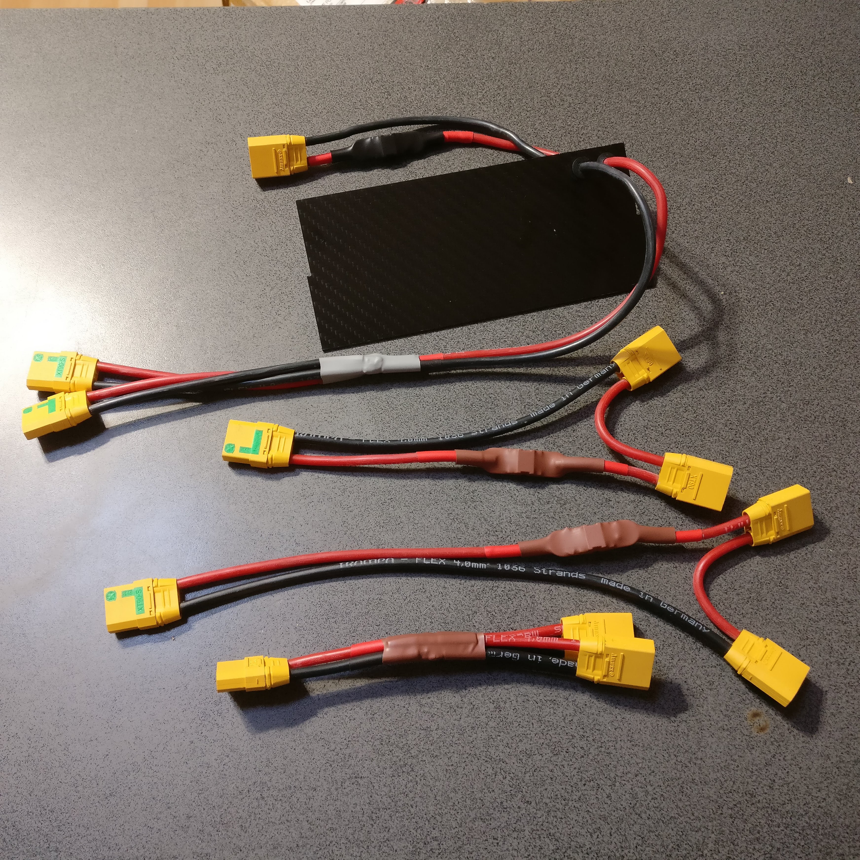

J’ai reçu les deux moteurs APS 6384S 170KV 4000W, les quatre batteries Turnigy graphène 6000mAh 6S 65C et le câblage TWIN 12s1p.
Maintenant il va falloir que je comprenne comment régler les VESC6
Hebe ca va envoyer du bois! C’est un setup pour essayer de voir la limite des vesc6 ca!
C’est beau tout ça ! ! Montage super propre bravo !
Le pneu et flan de jante bleu ça donne un sacré effet, j’adore le style de ton build
bon maintenant on veut un peu de boue sur les pneu et les voir sale :mrgreen:

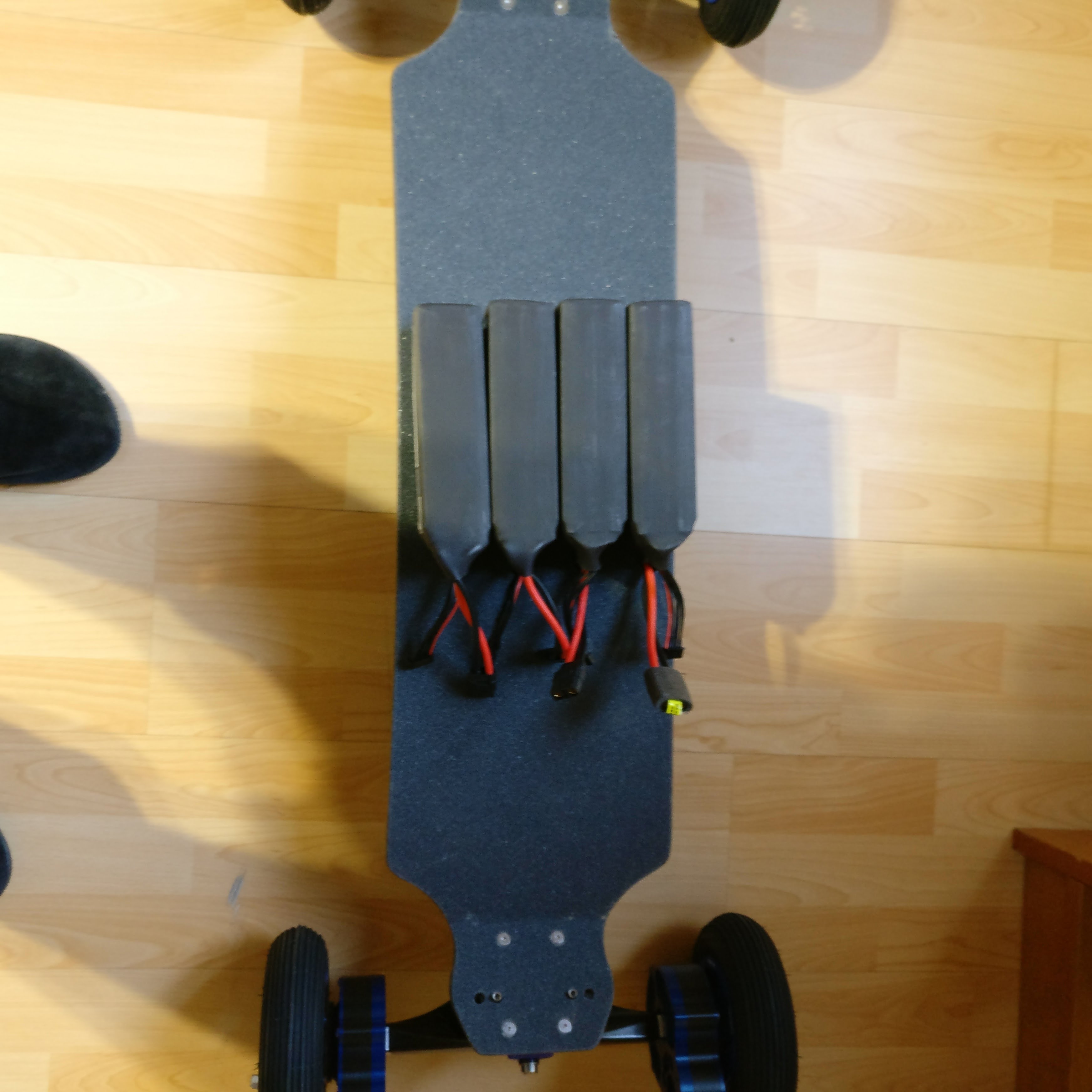

T’es sacs à lipo c’est des pochettes type molle en cordera…???
Ça ressemble à des Molle mais c’est de la merdasse que j’ai commandé sur Amazon il y a déjà des endroits des pochettes qui se déchirent. :?
